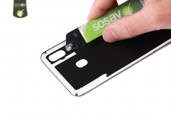

Chauffez l'arrière de l'appareil avec un sèche cheveux pour ramollir la colle qui fixe la vitre au téléphone.
Insérez la spatule en nylon dans un coin de l'appareil entre la vitre arrière et le châssis pour créer une ouverture.Puis faites glisser la spatule tout autour de l'appareil pour décoller petit à petit la vitre.Attention, si vous sentez que ça resiste, n'hésitez pas à chauffer d'avantage avec le sèche cheveux !
Et voilà, la vitre est démonté, vous pouvez passer à la suite.
Et voilà, la vitre est partiellement démonté, vous pouvez passer à la suite.

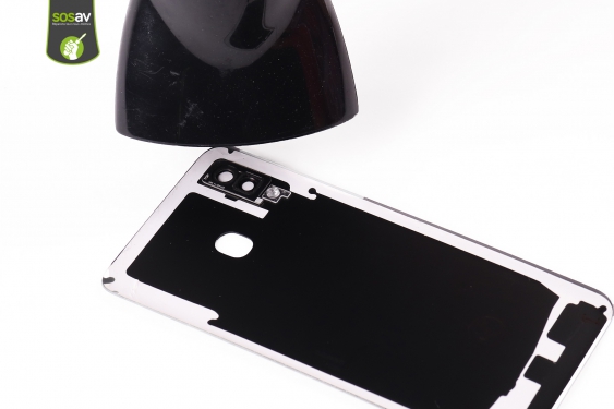

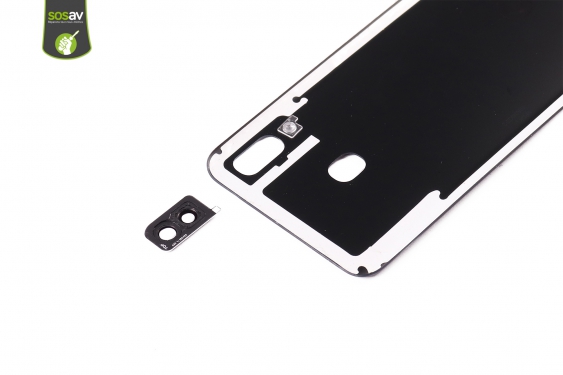

Chauffez la vitre de la caméra arrière pour faire fondre les adhésifs qui la fixe à la coque.

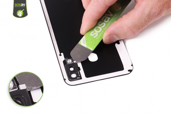

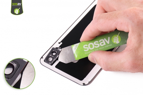

Ensuite insérez la pointe de la spatule isesamo sous la vitre de la caméra arrière et faite délicatement levier pour la décoller.

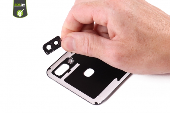

Et voilà, la vitre caméra arrière du Galaxy A20 est démontée, vous pouvez passezr à la suite.

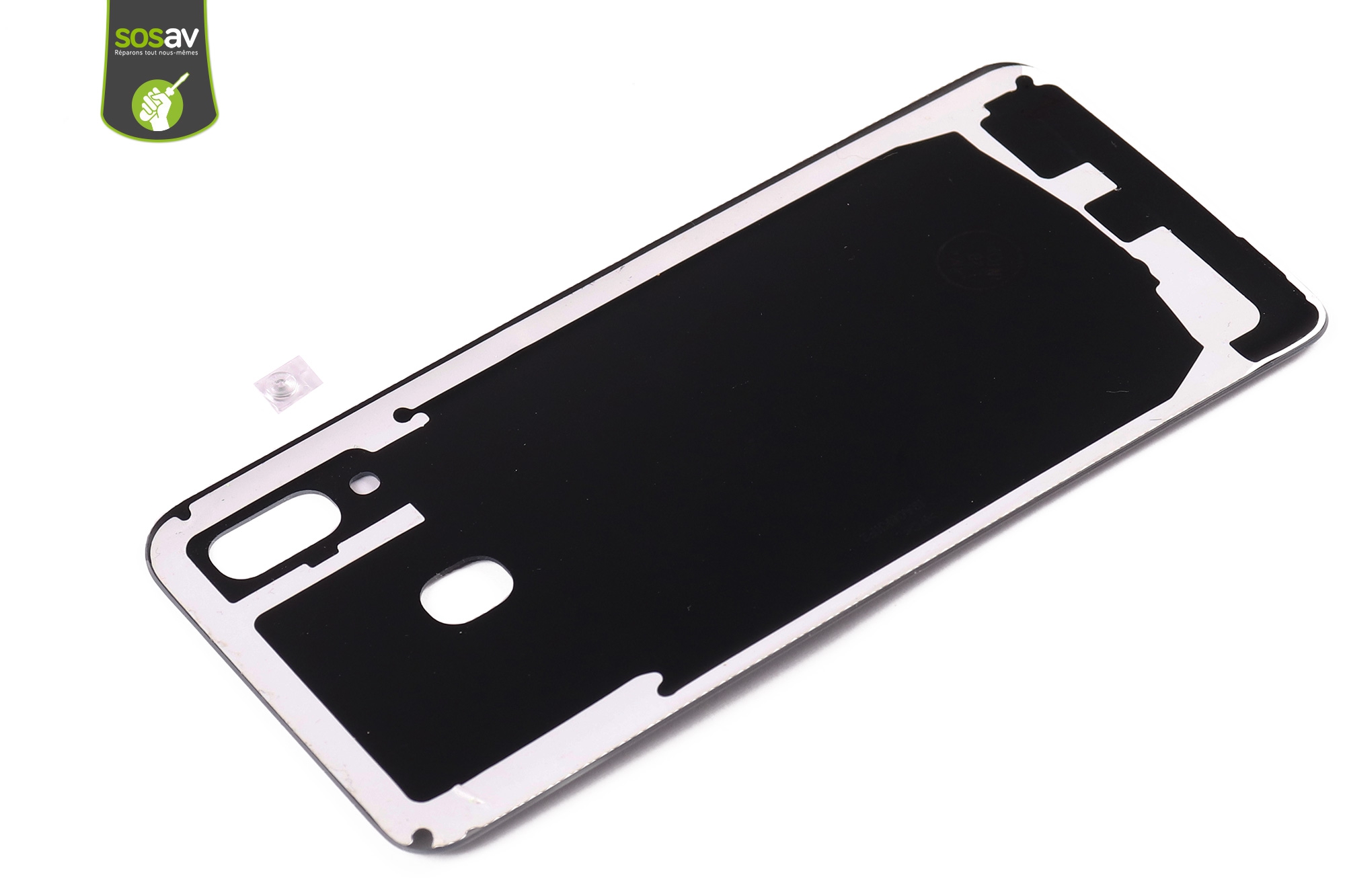

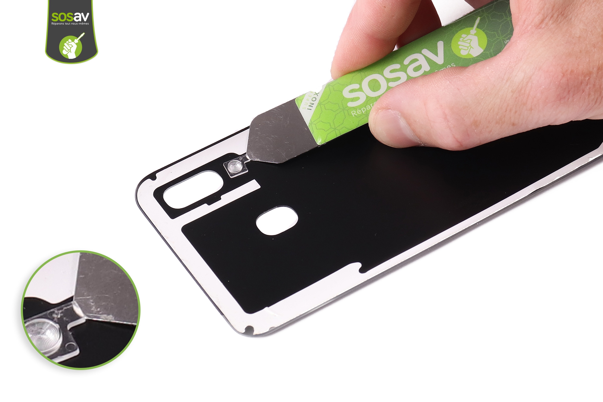

Ensuite décollez de la même manière la vitre du flash
Bravo, la vitre arrière Galaxy A20 est démontée, vous pouvez en installer une nouvelle !
