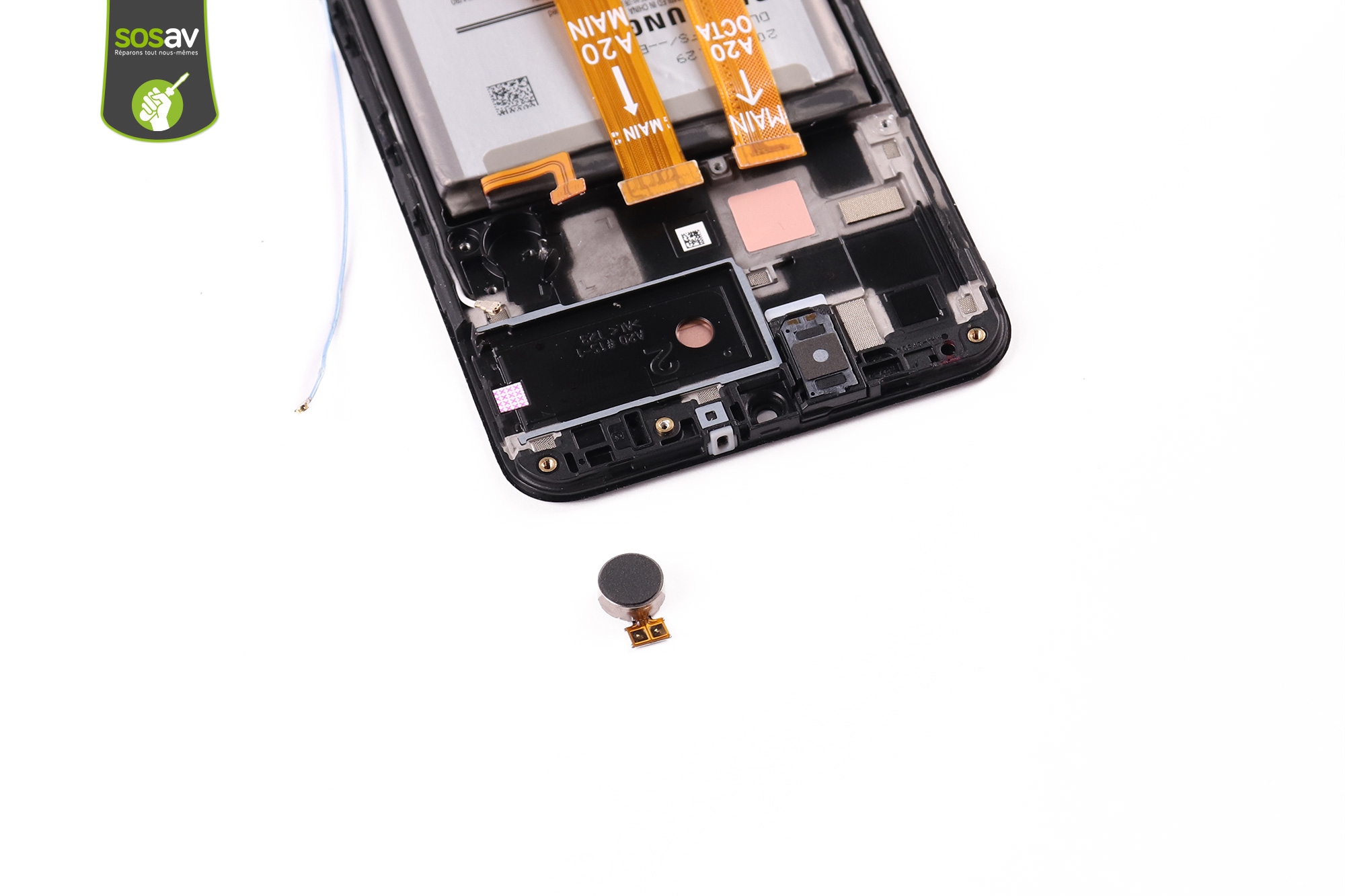

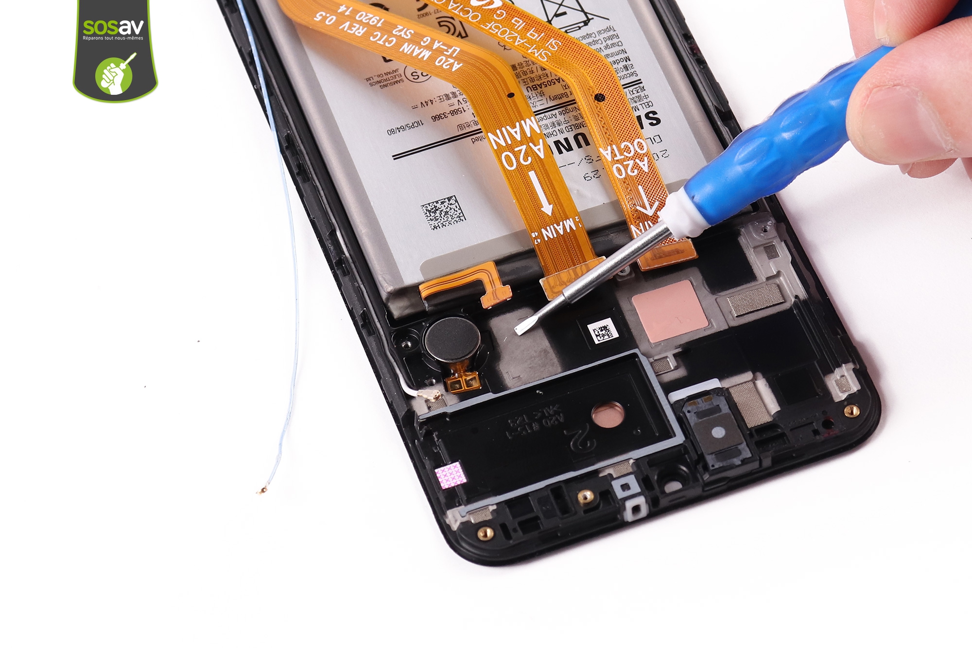

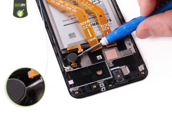

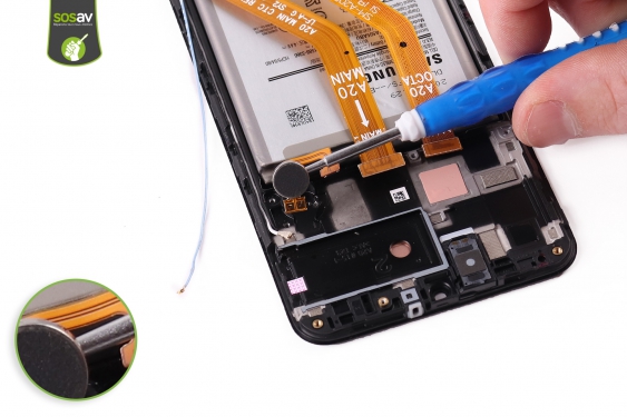

Glissez le tournevis plat aimanté sous le vibreur puis soulevez-le pour le retirer.
Félicitations, le vibreur Galaxy A20 est maintenant déconnecté, il ne vous reste plus qu'à en installer un nouveau.
