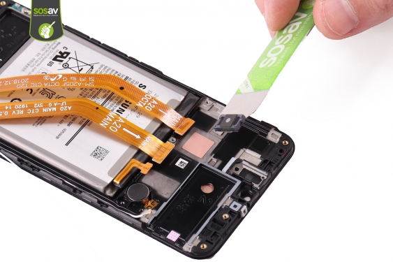

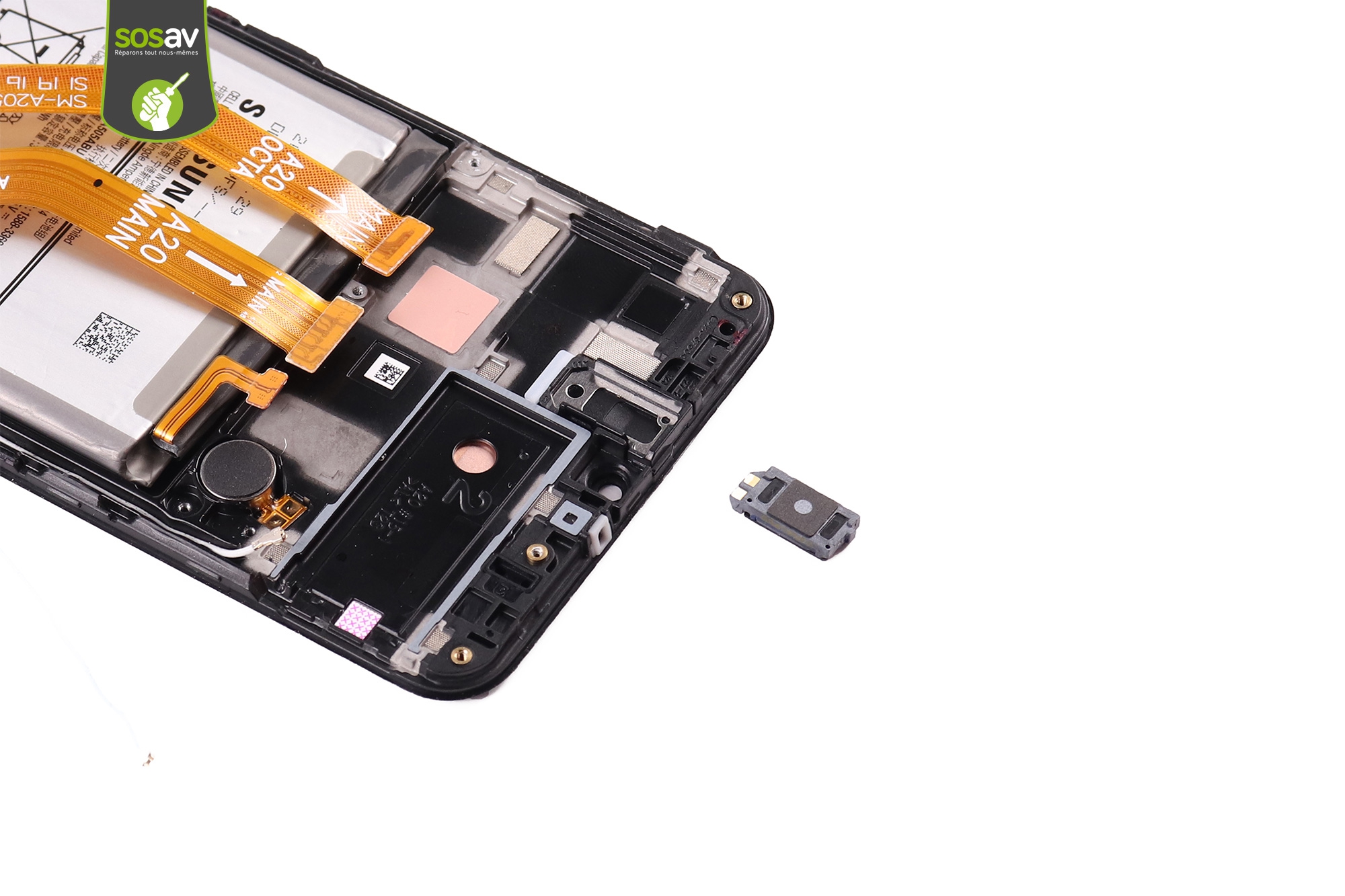

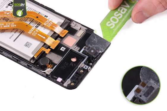

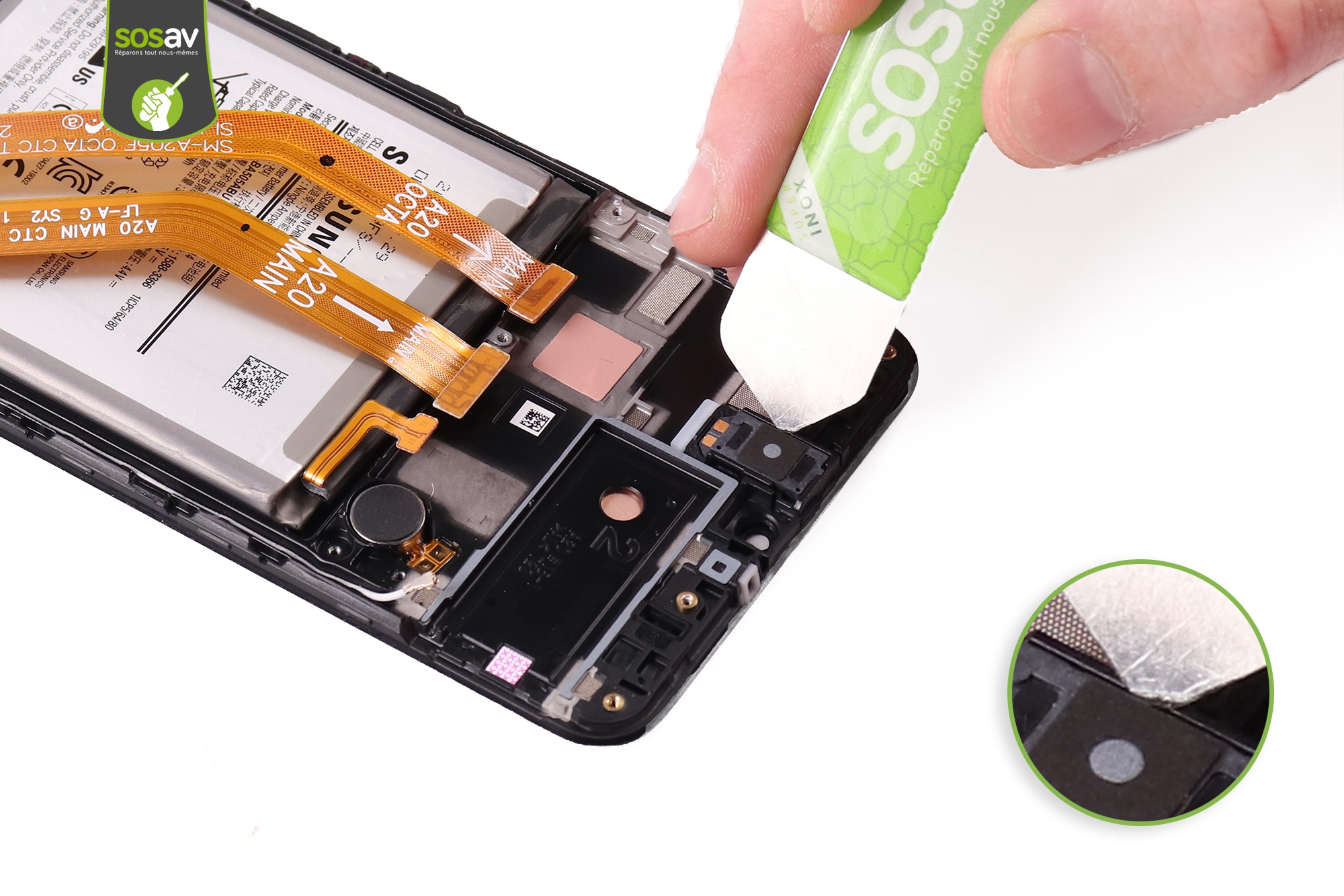

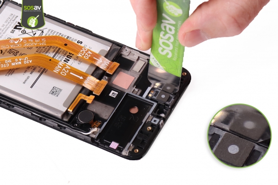

Décollez le haut-parleur interne à l'aide de la spatule iSesamo. Il vous suffit de la glisser en dessous et de faire levier.
Le haut-parleur est maintenant démonté du reste du Galaxy A20. Vous pouvez le remplacer par un nouveau en suivant ce guide.
