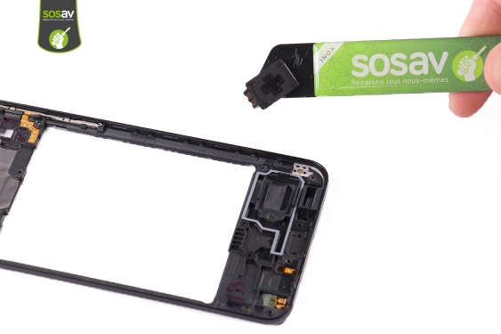

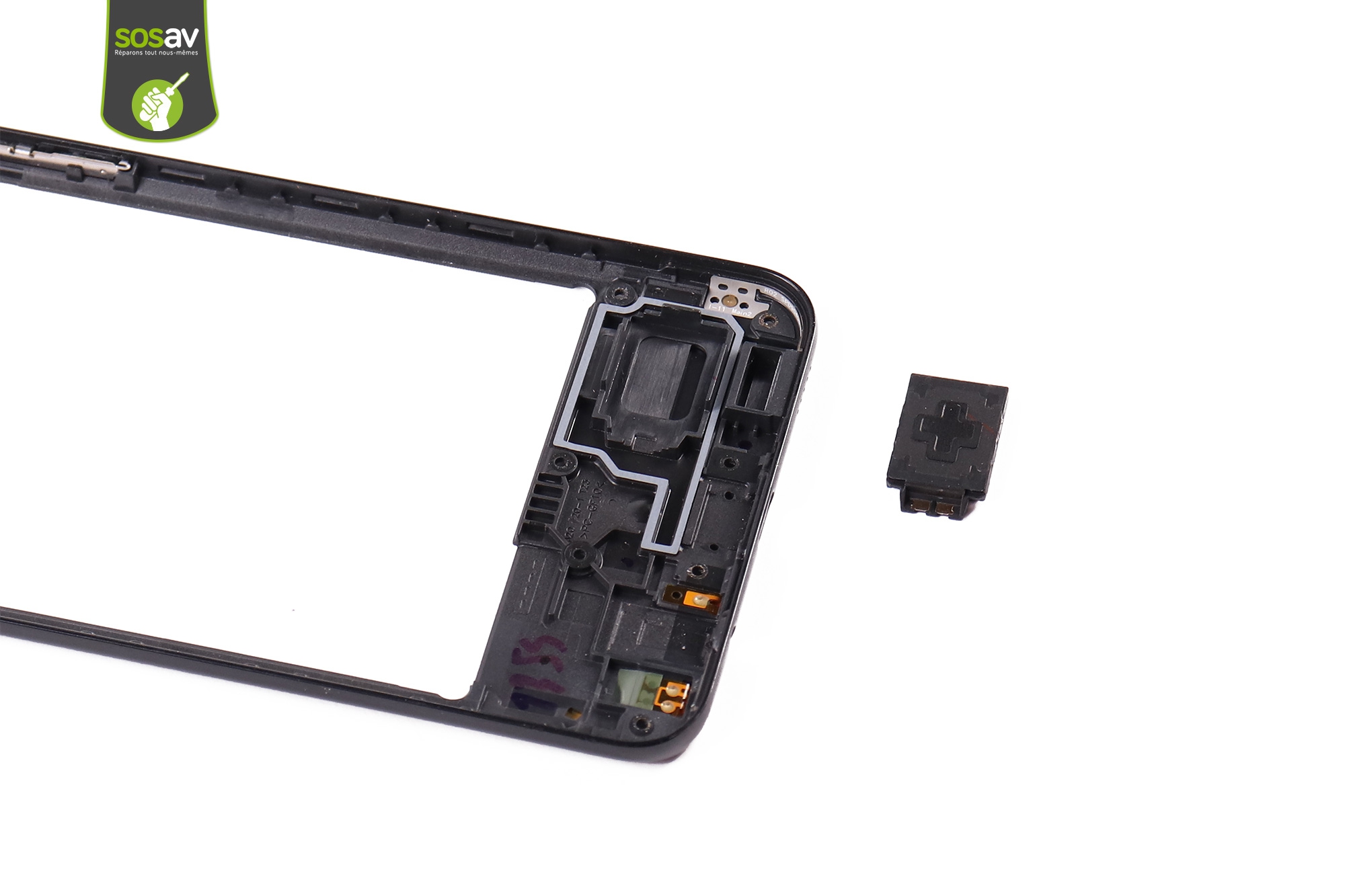

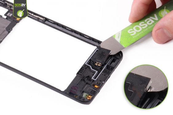

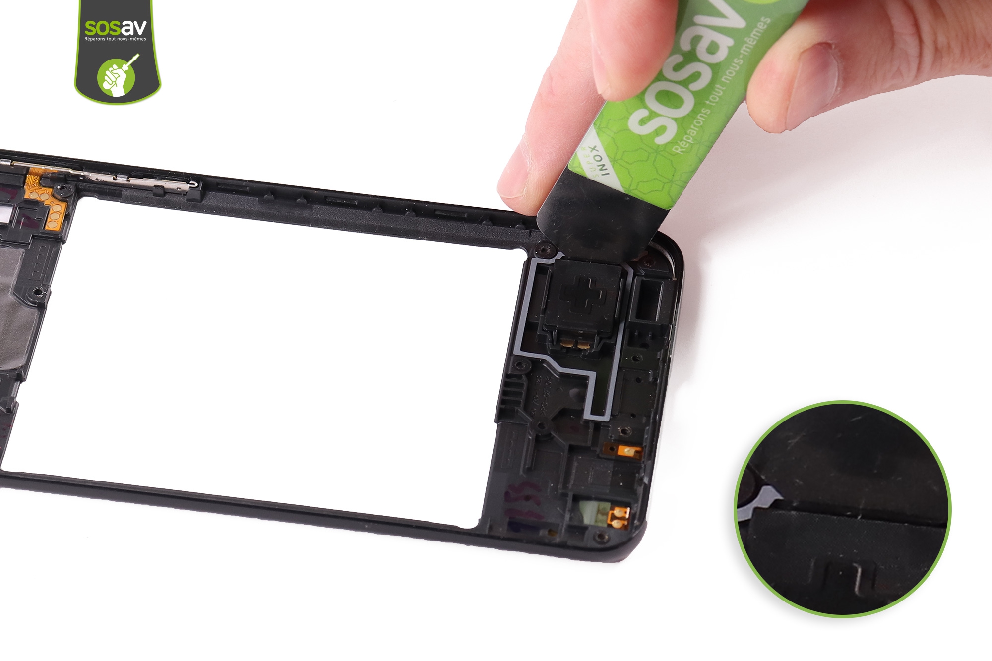

Maintenant insérez la pointe de la spatule isesamo sous le haut-parleur externe et faîte levier pour le retirer.
Et voilà, le haut-parleur externe Galaxy A20 est démonté, vous pouvez installer une nouvelle pièce.
