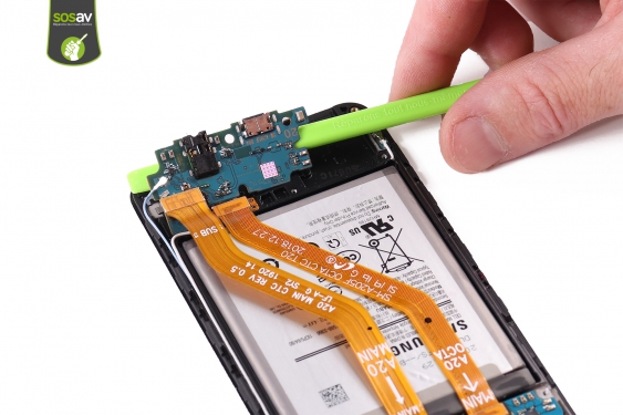

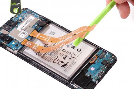

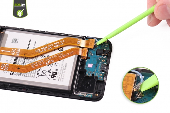

Ensuite passez en bas de l'appareil et déconnectez les 2 nappes de liaisons du connecteur de charge.

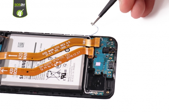

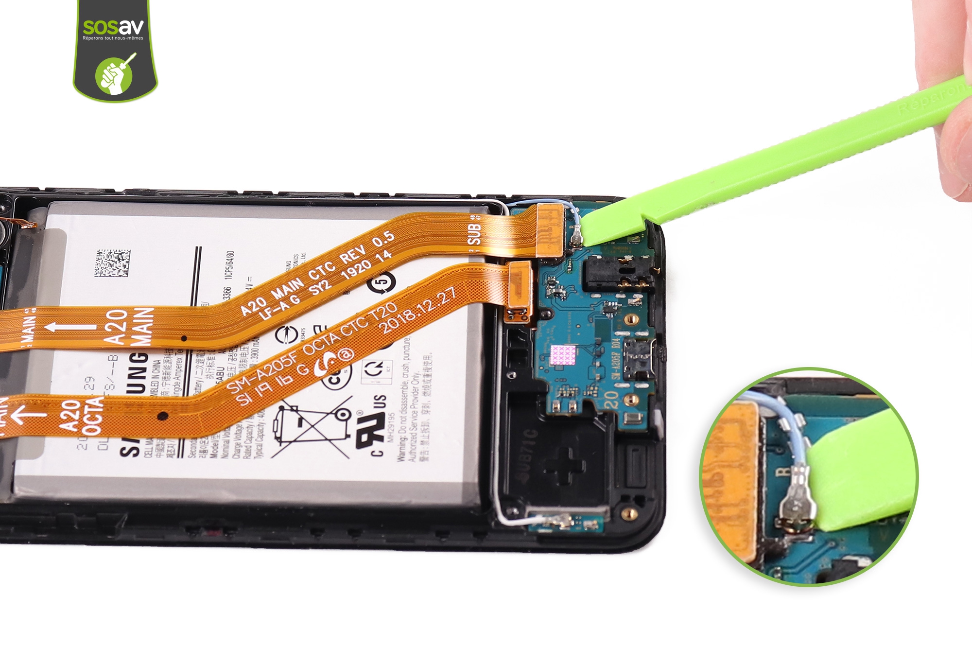

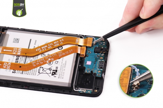

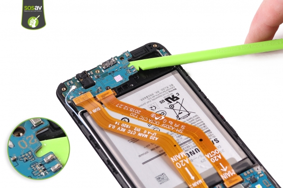

Puis déconnectez et délogez le câble d'interconnexion bleu.

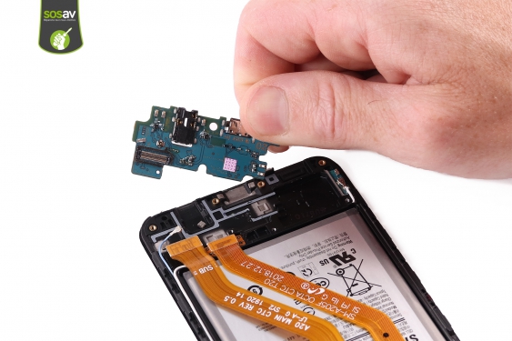

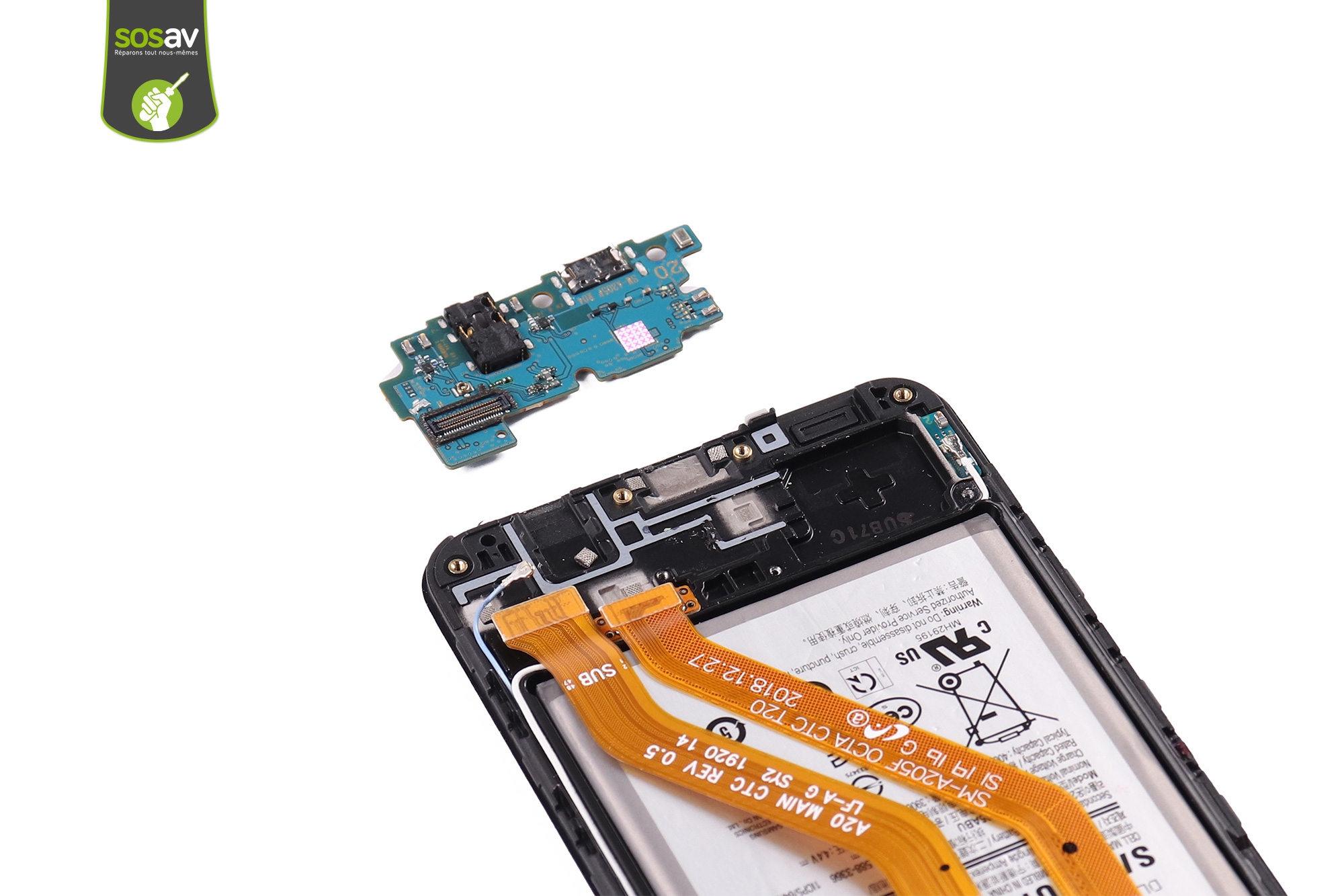

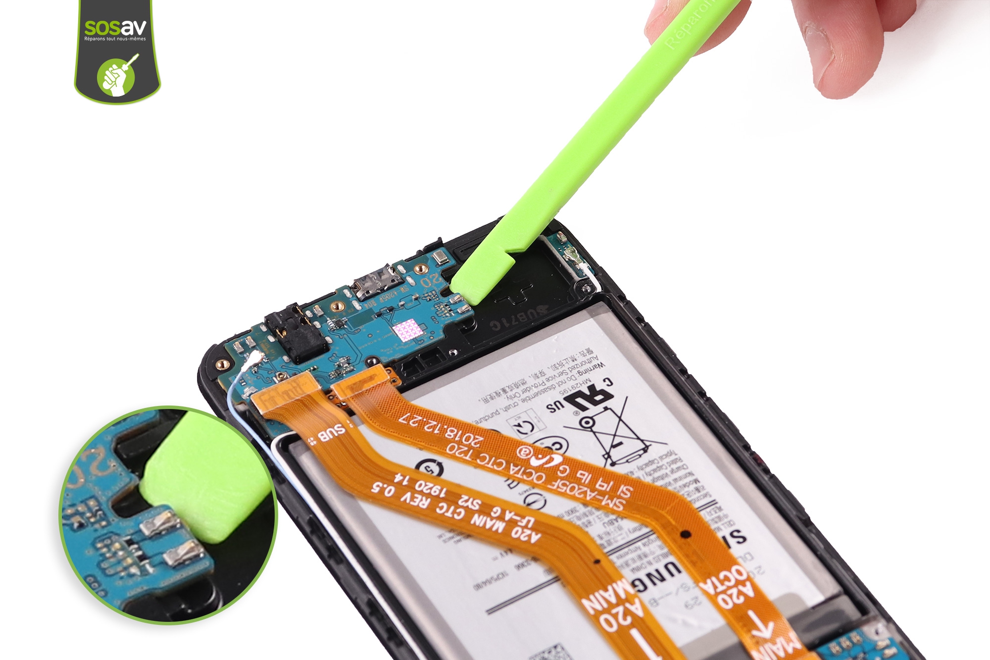

Enfin insérez la spatule en nylon sous le connecteur de charge et faites délicatement levier pour le décoller et le retirer.
Et voilà, le connecteur de charge Galaxy A20 est démonté, vous pouvez installer une nouvelle pièce.
