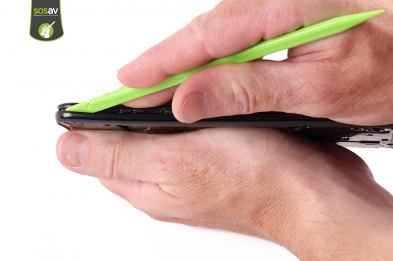

Insérez la spatule en nylon dans un coin de l'appareil entre la vitre arrière et le châssis pour créer une ouverture.Puis faites glisser la spatule tout autour de l'appareil pour décoller petit à petit la vitre.Attention, si vous sentez que ça resiste, n'hésitez pas à chauffer d'avantage avec le sèche cheveux !
Et voilà, la vitre est démonté, vous pouvez passer à la suite.

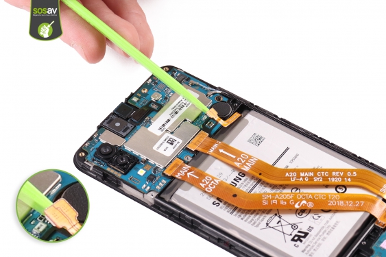

Maintenant utilisez la spatule en nylon pour déconnecter le capteur d'empreinte.Puis soulevez le capteur de d'empreinte pour le retirer.
Et voilà, le capteur d'empreinte Galaxy A20 est démonté, vous pouvez passer à la suite.

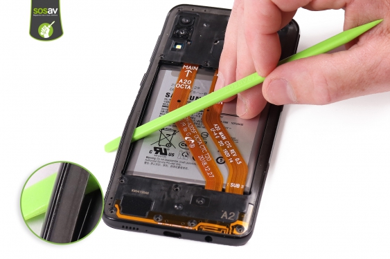

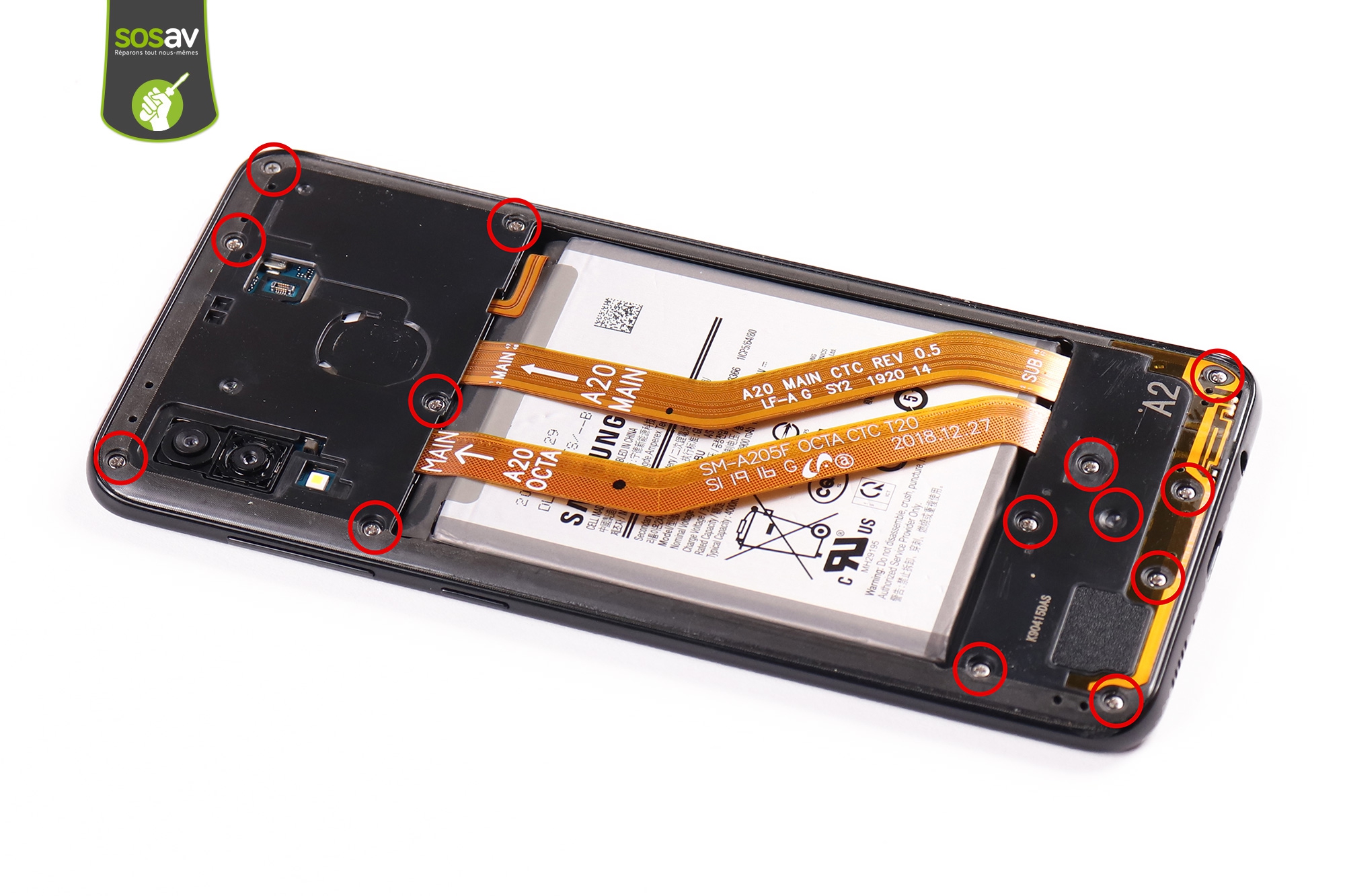

Maintenant dévissez toutes les vis entourées en rouge avec le tournevis cruciforme

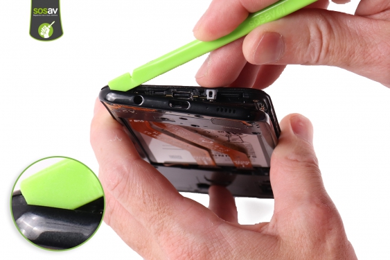

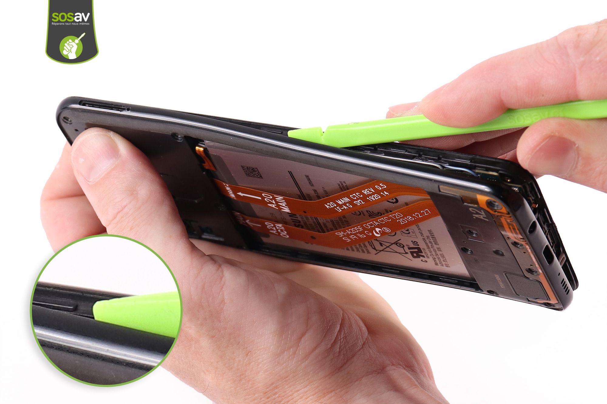

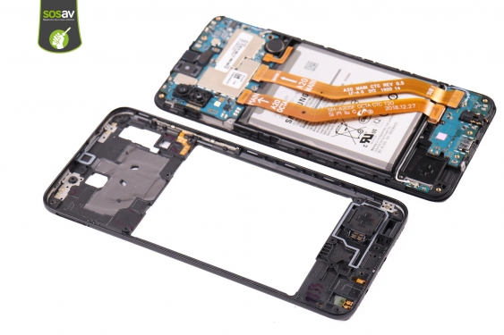

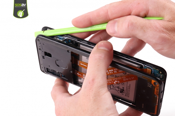

Pour déclipser le châssis insérez la spatule en nylon en dessous et faites délicatement levier.Puis une fois, le châssis soulevé, insérez la spatule en nylon entre le châssis et l'écran et comencez à faire le tour de l'écran pour déclipser le châssis.

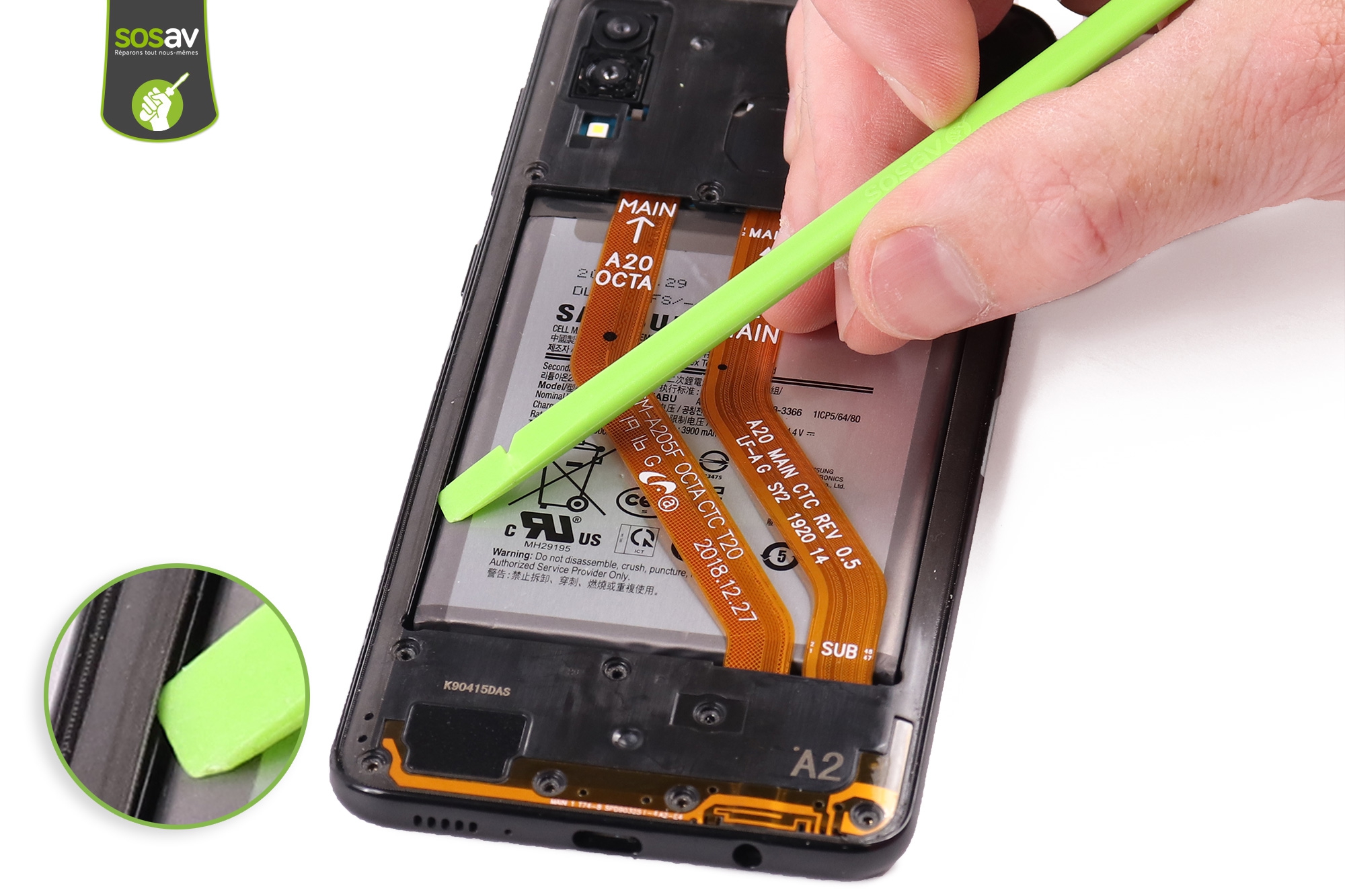

Continuez sur tout le tour de l'appareil pour déclipser le châssis entièrement.

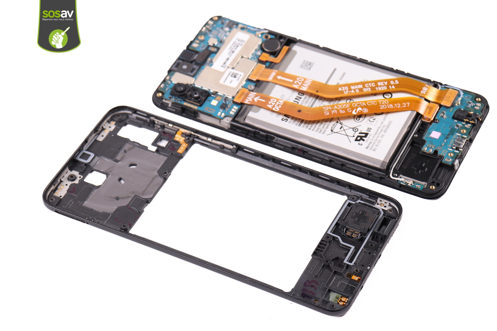

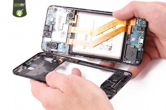

Voilà le châssis interne est maintenant séparé du reste de l'appareil. Si votre nouveau châssis est livré sans haut-parleur externe, il faudra réinstaller votre ancien dessus.

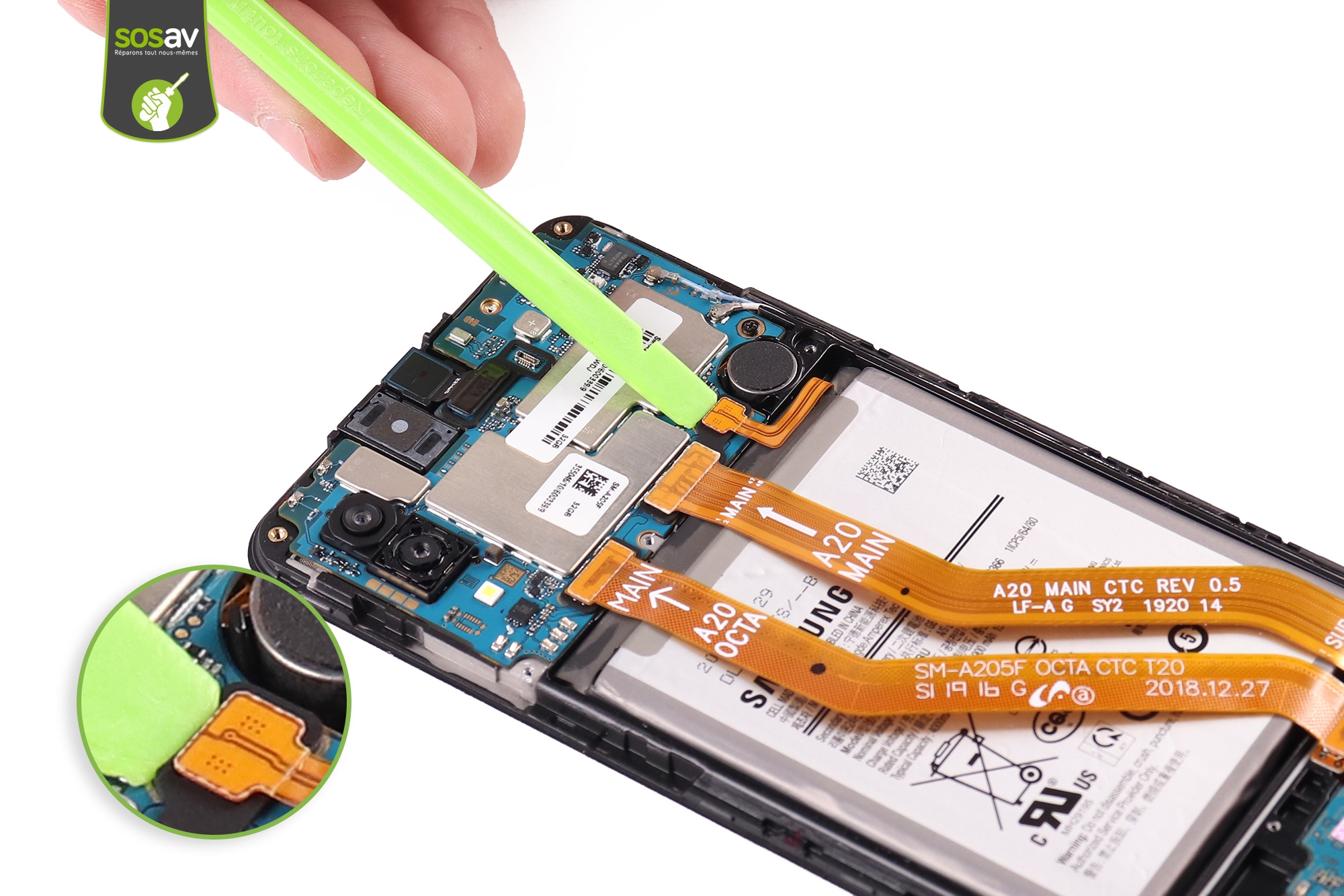

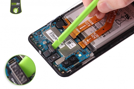

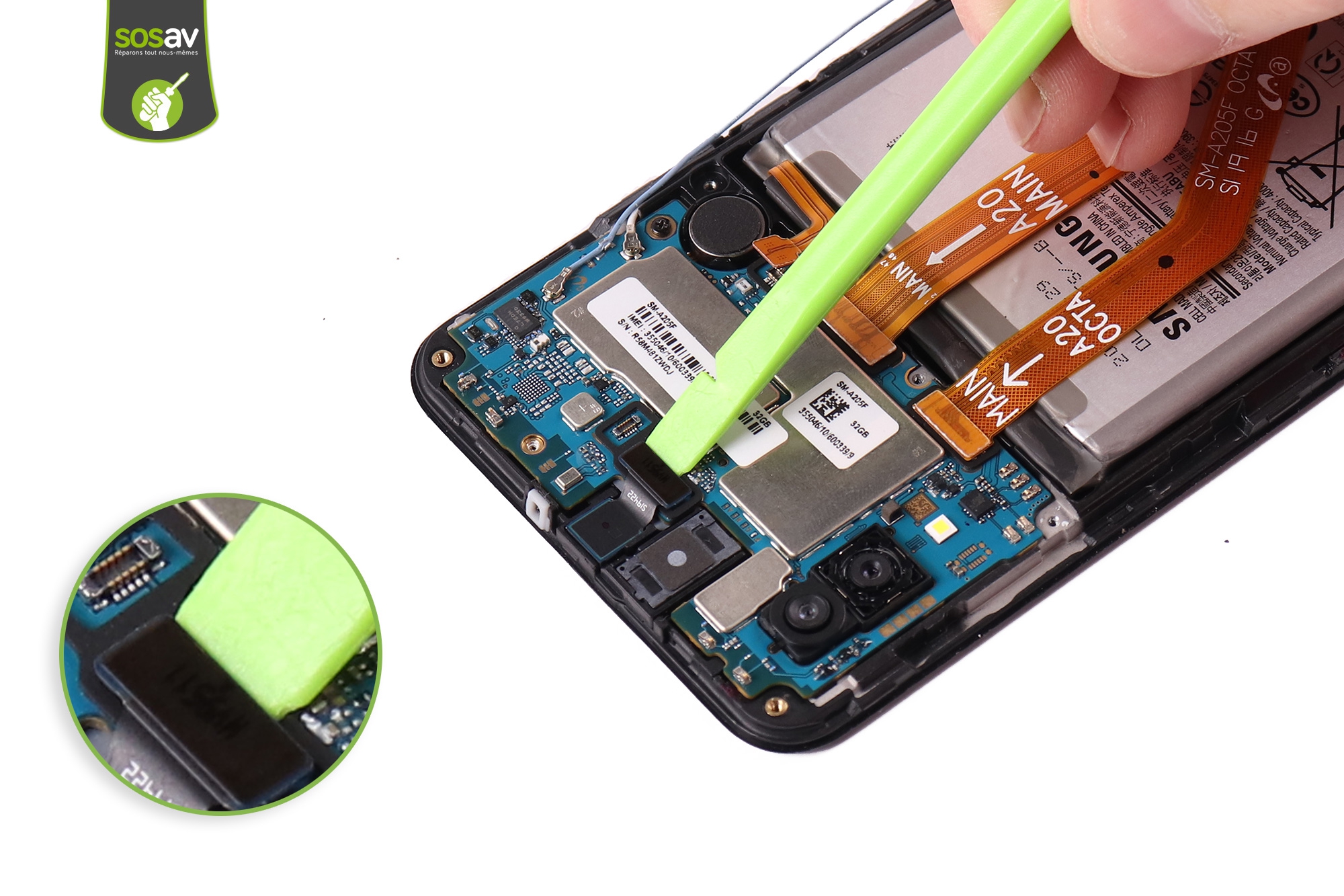

Pour éviter tout court-circuit veuillez débrancher la batterie avant de continuer.

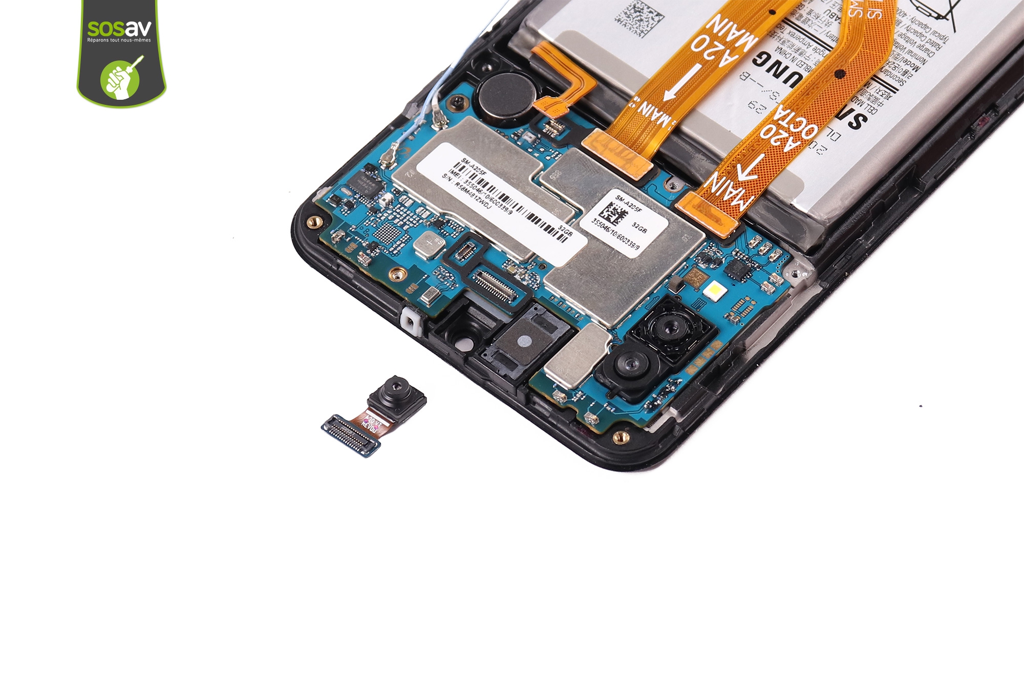

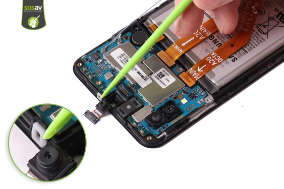

Pour déloger la caméra avant de son emplacement, il vous suffit d'utiliser la spatule en nylon. Déconnectez la nappe délicatement en faisant basculer la caméra vers l'avant.
Voilà, votre caméra avant Galaxy A20 est maintenant démontée. Il ne vous reste plus qu'à en installer une nouvelle.
