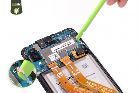

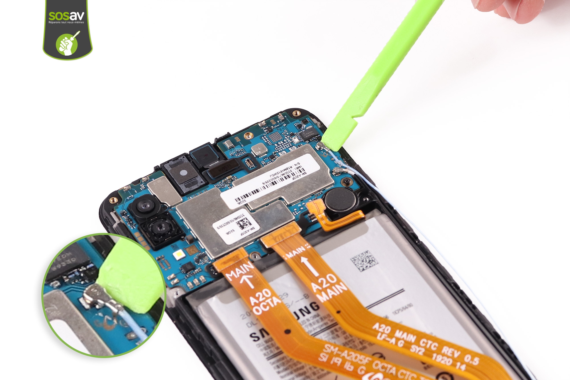

Pour éviter tout court-circuit veuillez débrancher la batterie avant de continuer.

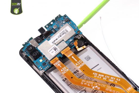

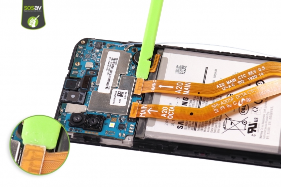

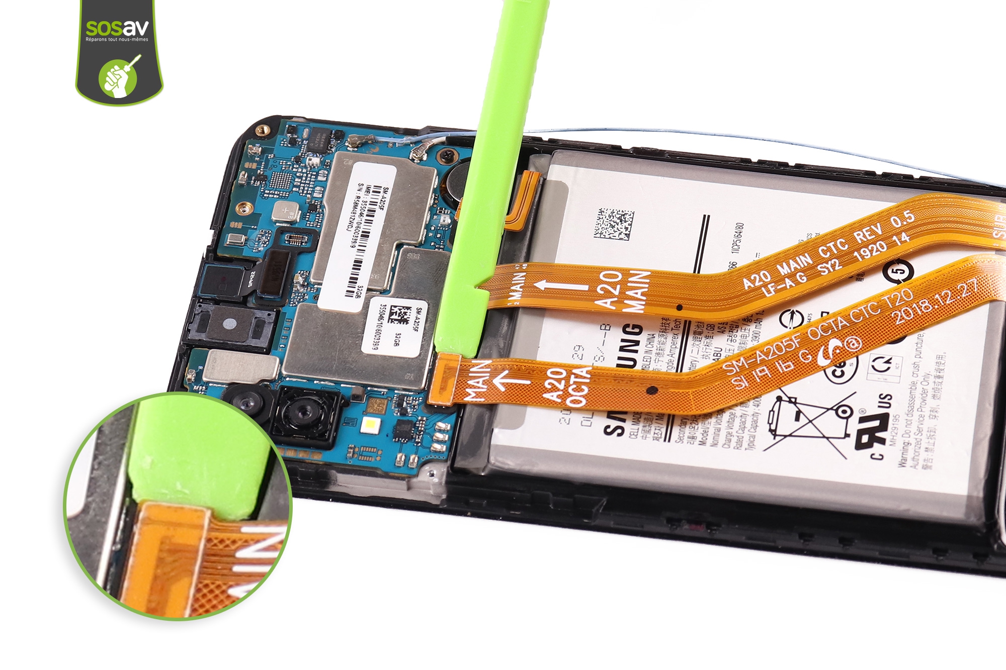

Déconnectez ensuite les nappes de liaison du connecteur de charge à l'aide de la spatule en nylon.

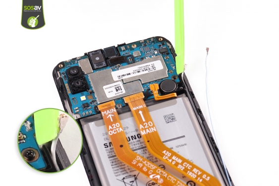

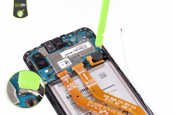

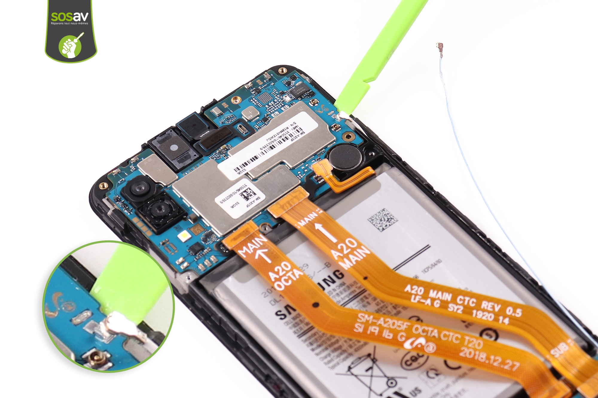

En utilisant la spatule en nylon, déconnectez les câbles d'interconnexions.

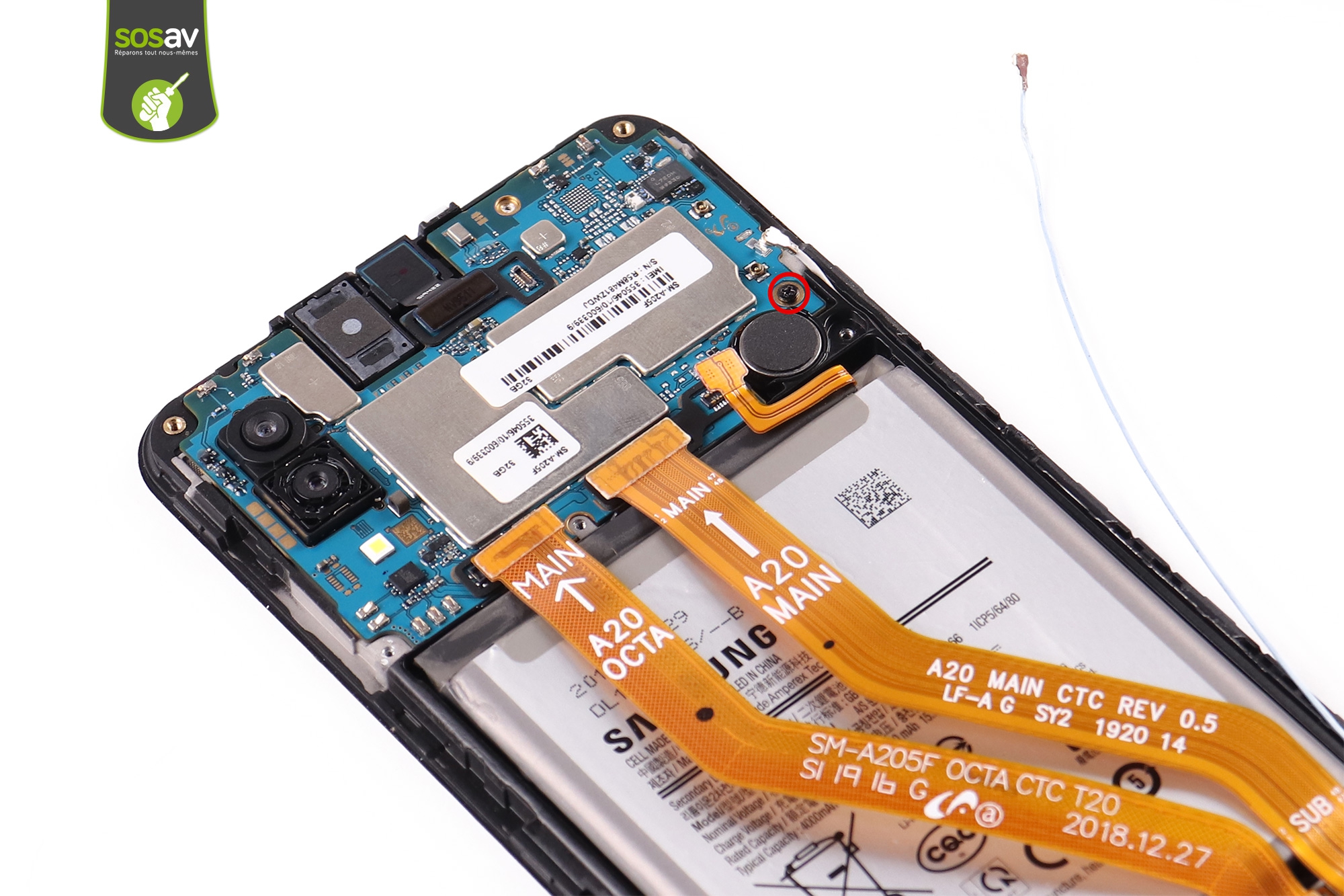

Dévissez la vis entourée en rouge à l'aide d'une tournevis cruciforme.

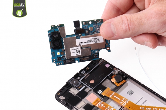

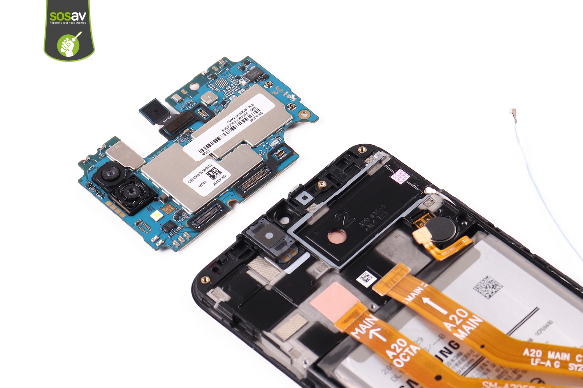

Soulevez délicatement la carte-mère en insérant la spatule en nylon sous celle-ci.
La carte-mère est maintenant déconnectée du reste du téléphone. Vous pouvez passer à la suite.

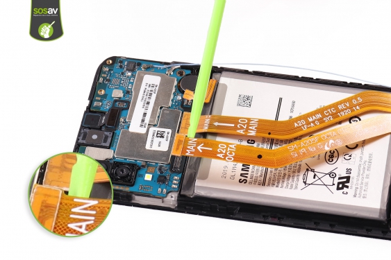

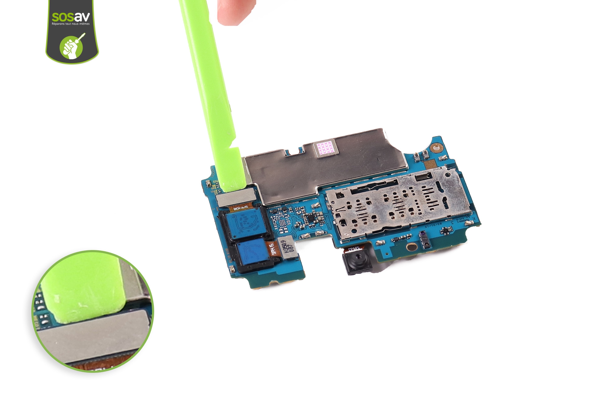

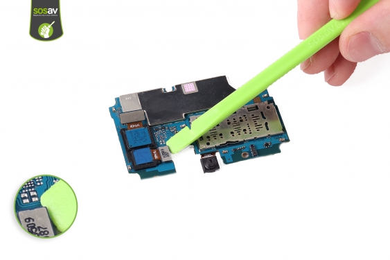

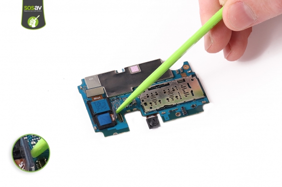

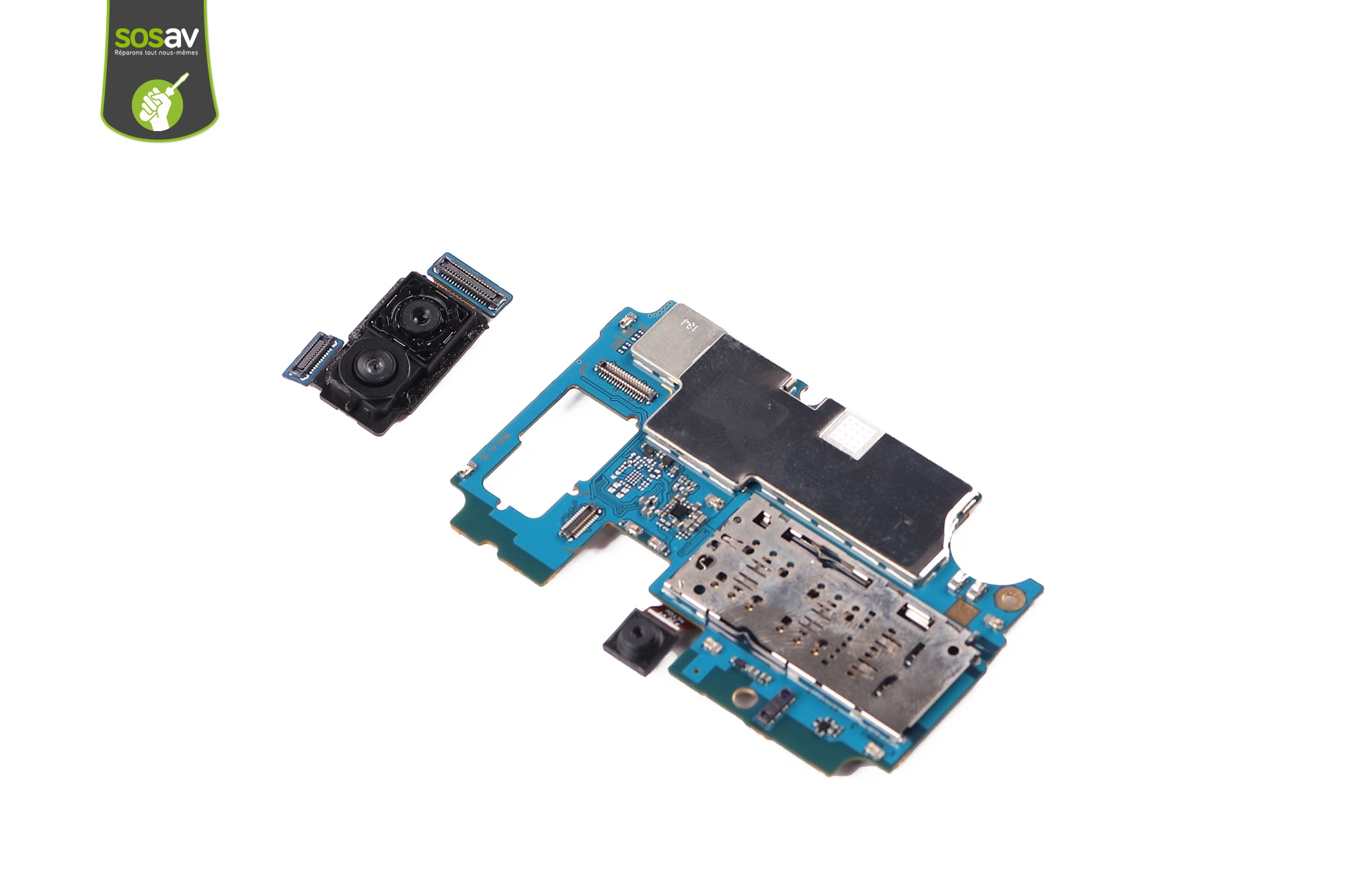

Commencez par déconnecter les deux nappes de connexion de la caméra arrière, à l'aide de la spatule en nylon.

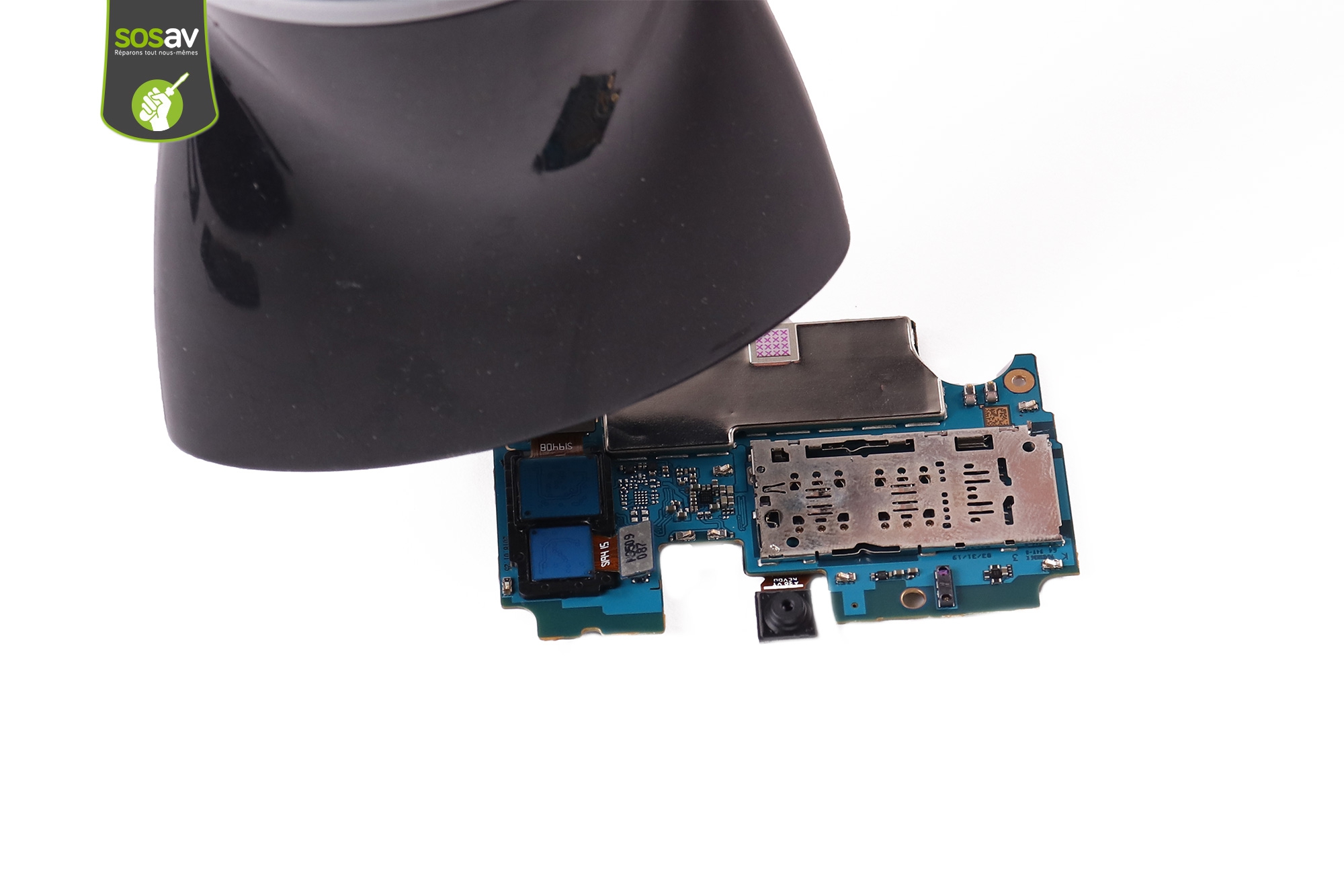

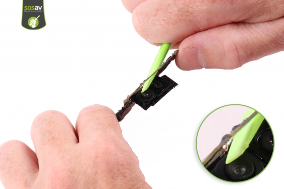

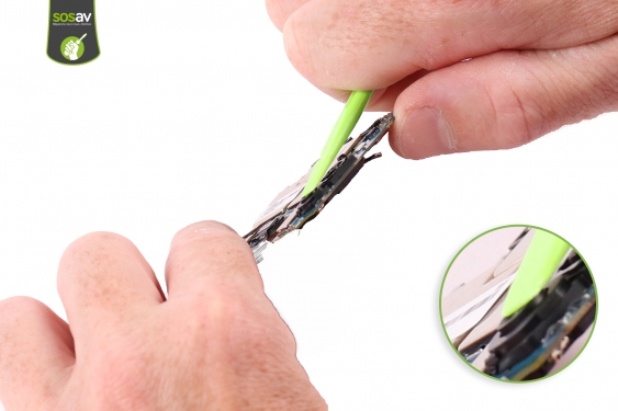

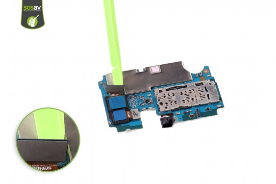

La caméra arrière étant collée, il faut utiliser un séche-cheveux pour la déloger.Chauffez la zone de la caméra arrière en utilisant un sèche-cheveux pour ramollir la colle qui fixe celle-ci à la carte-mère.Utilisez ensuite la spatule en nylon pour faire pression sur les objectifs de la caméra pour déloger celle-ci.Attention, n'hésitez pas à chauffer davantage la zone si vous sentez une certaine résistance sur les bords.

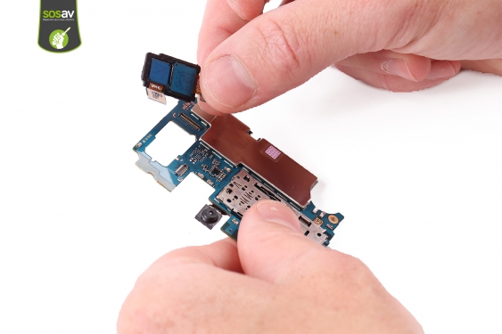

Bravo, la caméra arrière Galaxy A20 est maintenant déconnectée de la carte-mère. Il ne vous reste plus qu'à la remplacer.
