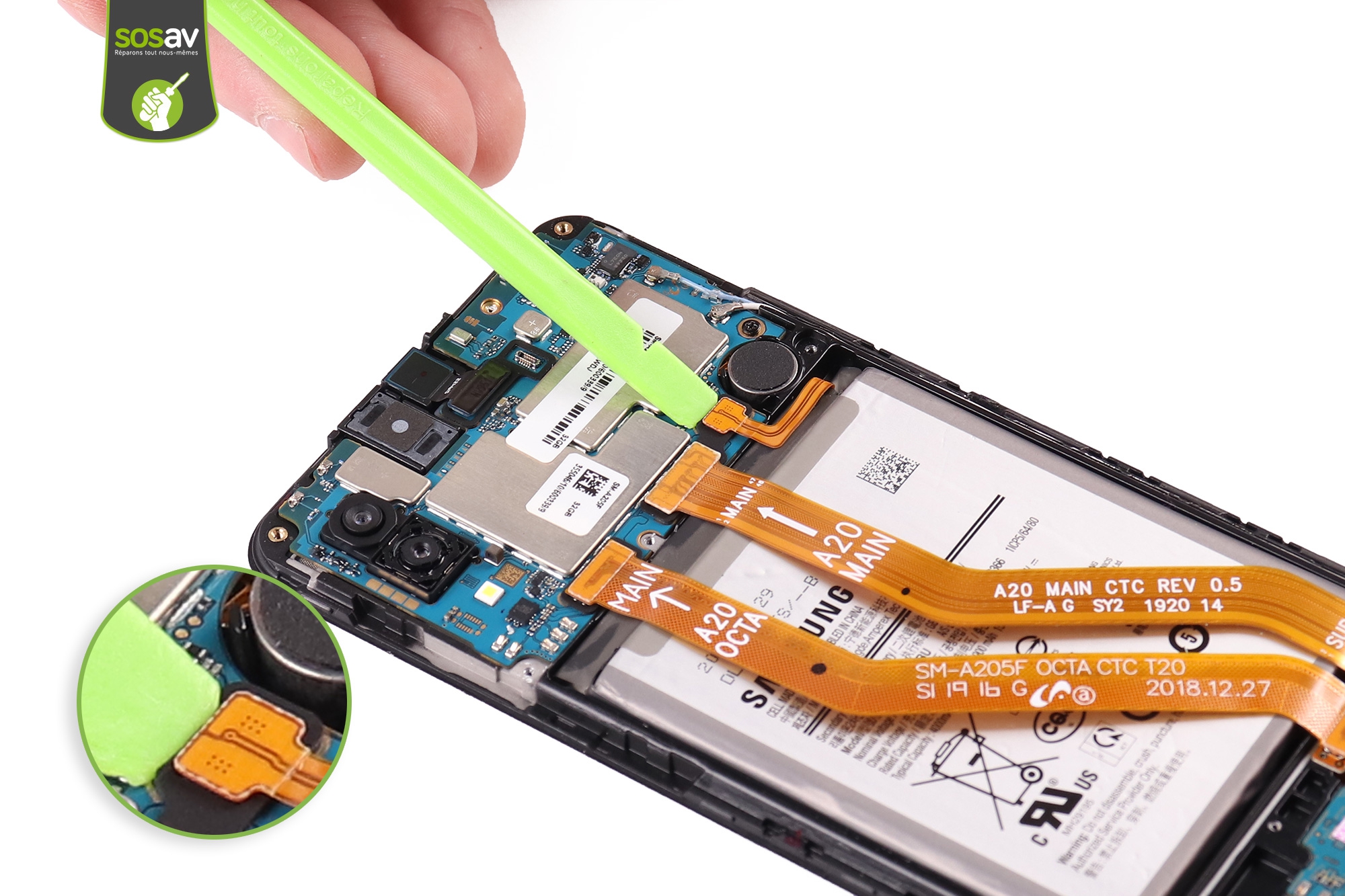

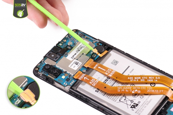

Avant toute chose, il est très important de débrancher la batterie pour éviter tout court-circuit.

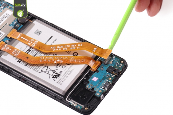

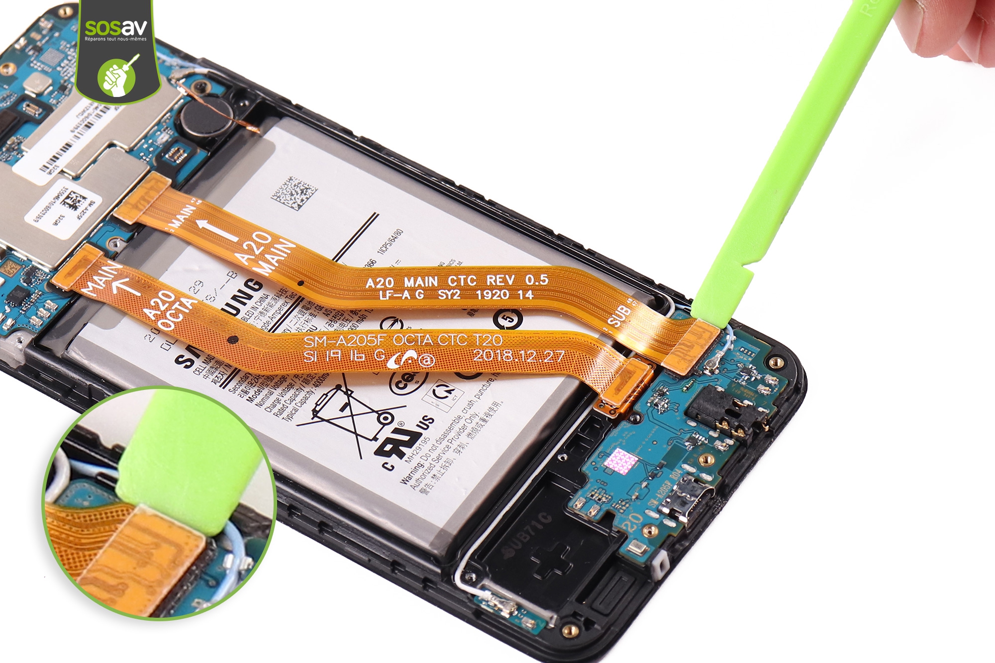

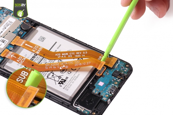

Ensuite passez en bas de l'appareil et déconnectez les 2 nappes de liaisons du connecteur de charge.

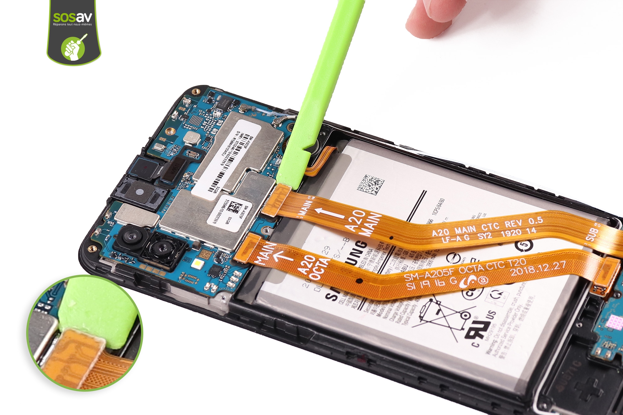

Faite de même partie carte mère.

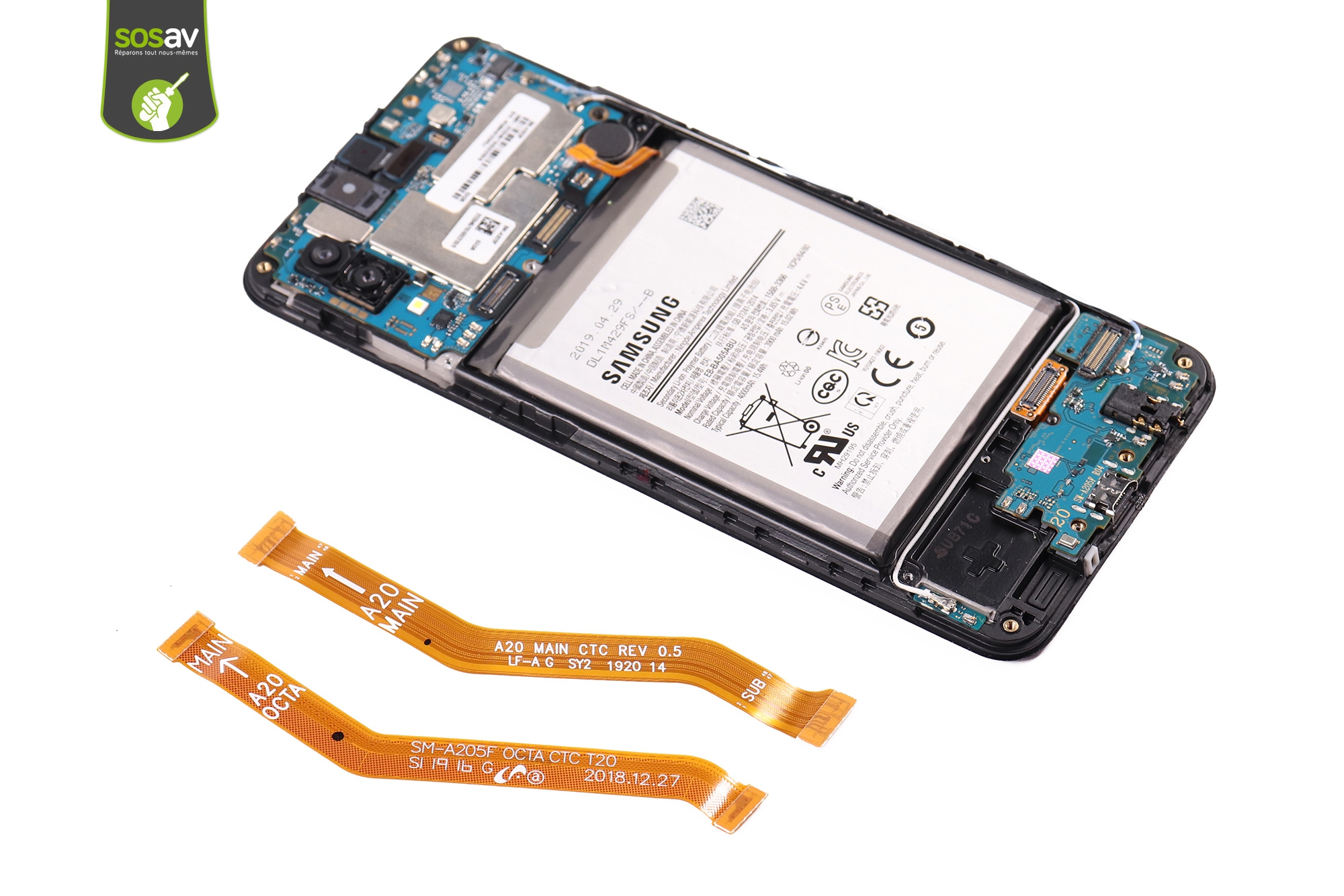

Maintenant que les nappes de liaison du connecteur de charge Galaxy A20 sont démontées, vous pouvez passer à la suite.

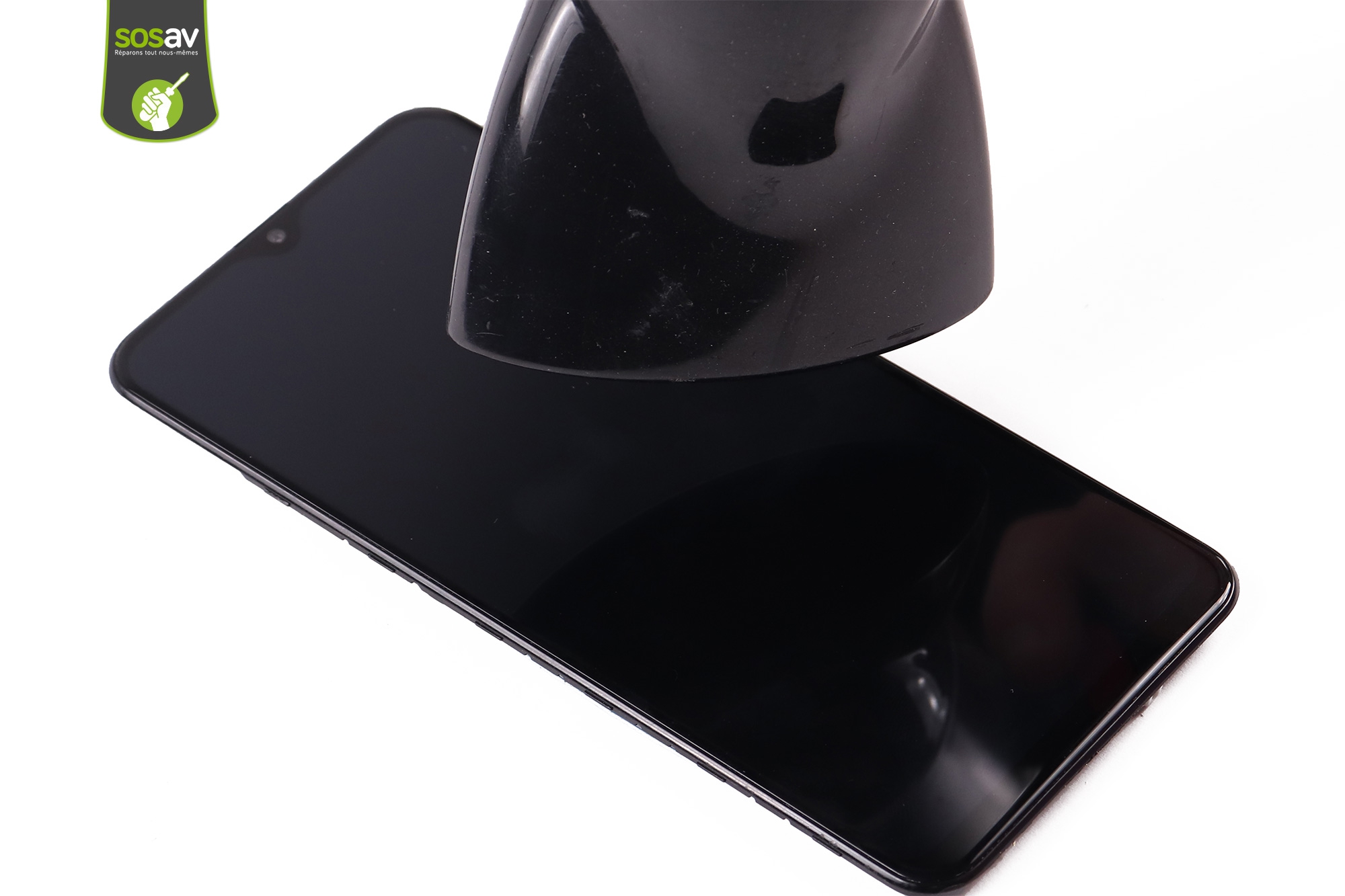

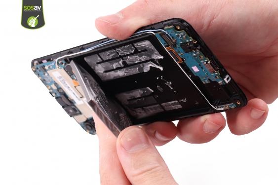

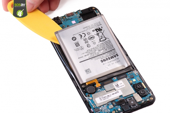

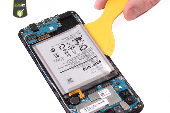

Pour décoller la batterie il faut dans un premier temps chauffez la face avant de l'appareil pour ramollir la colle qui fixe la batterie au châssis de l'écran.Attetion ne chauffez jamais la batterie directement.

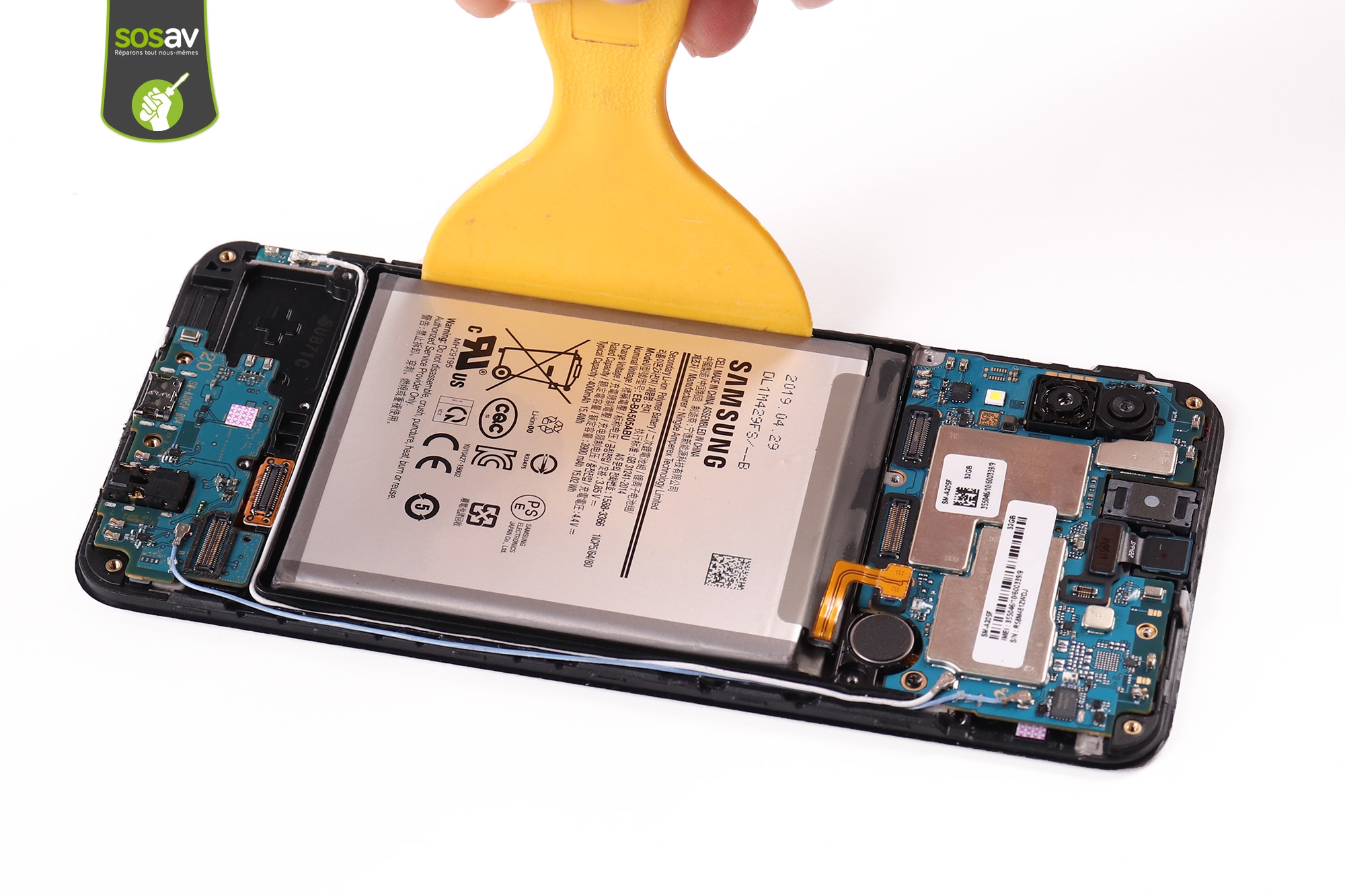

Ensuite insérez la spatule large sous la batterie et faites délicatement levier pour la décoller.Si vous sentez que ça resiste, il ne faudra pas hésiter à chauffer d'avantage.

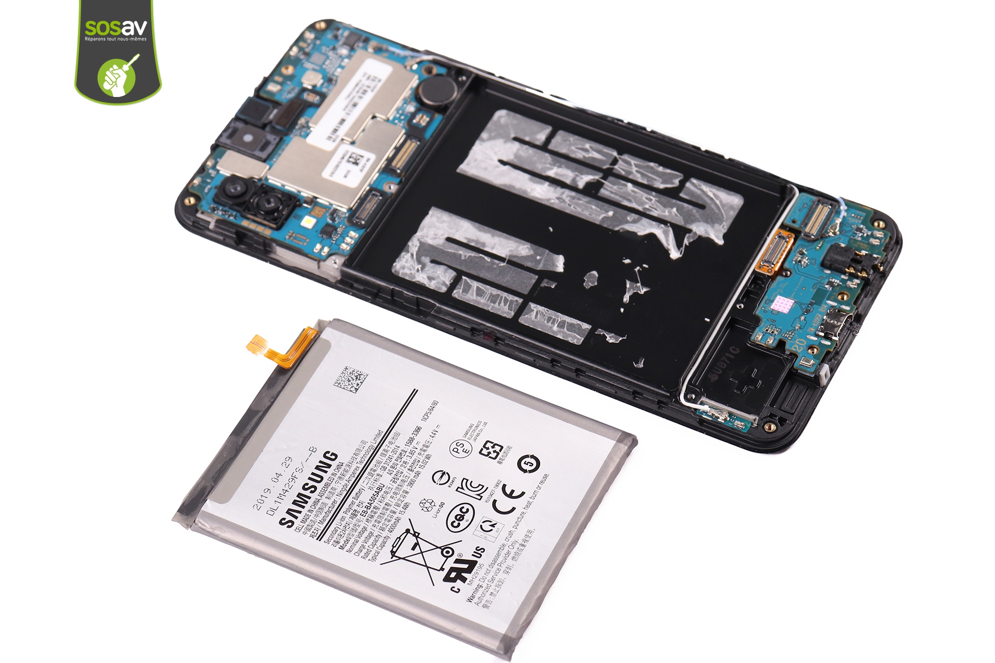

Et voilà ! La batterie Galaxy A20 est démontée, vous pouvez installer une nouvelle batterie.
Pour remonter votre Galaxy A20 suivez ce guide en sens inverse.
