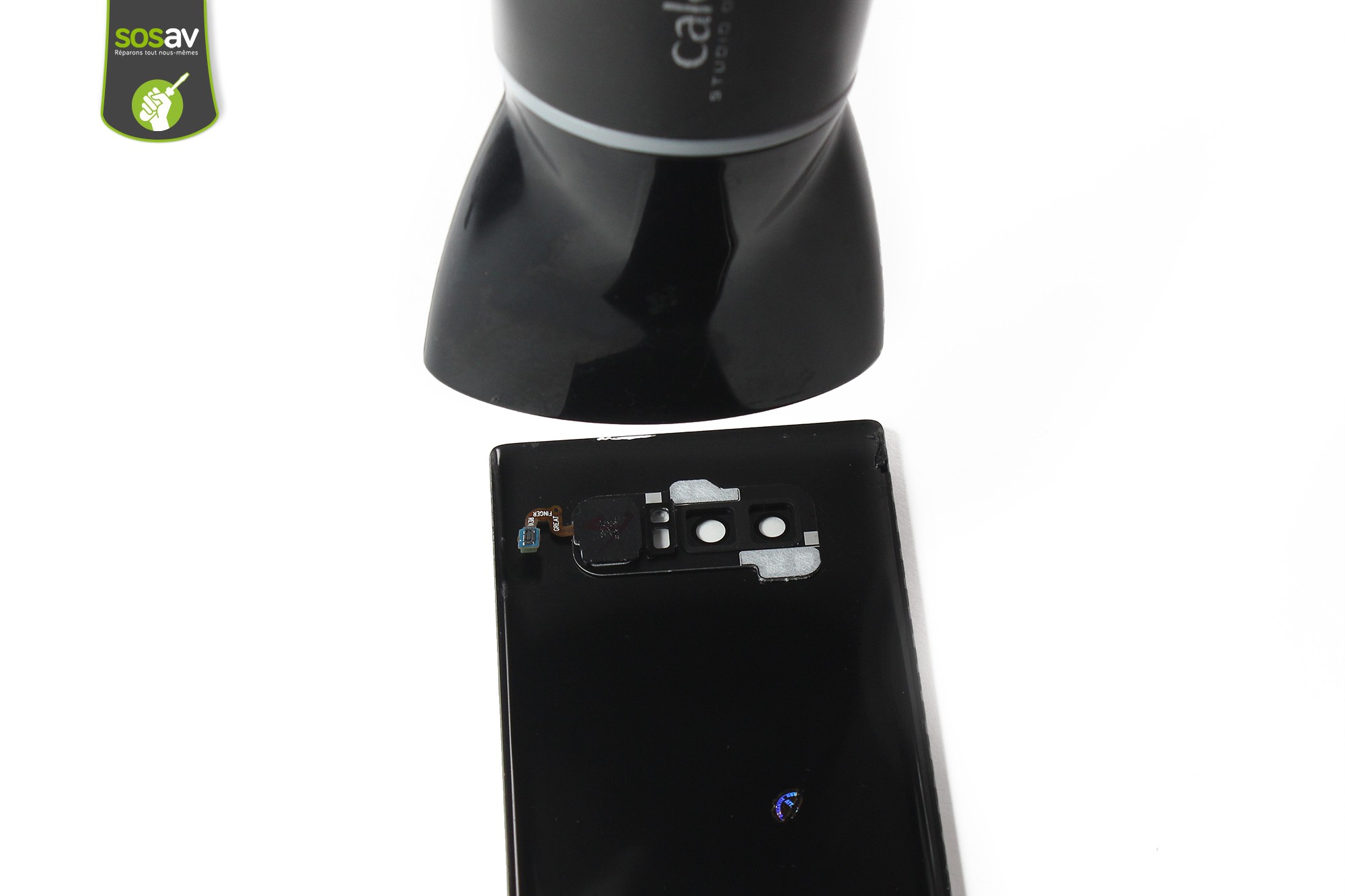

Ré-utilisez le sèche-cheveux pour chauffer durant 30 secondes environ le capteur d'empreinte. Cela sert à ramollir la colle qui maintient le capteur sur la vitre.

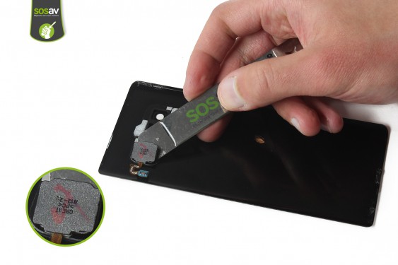

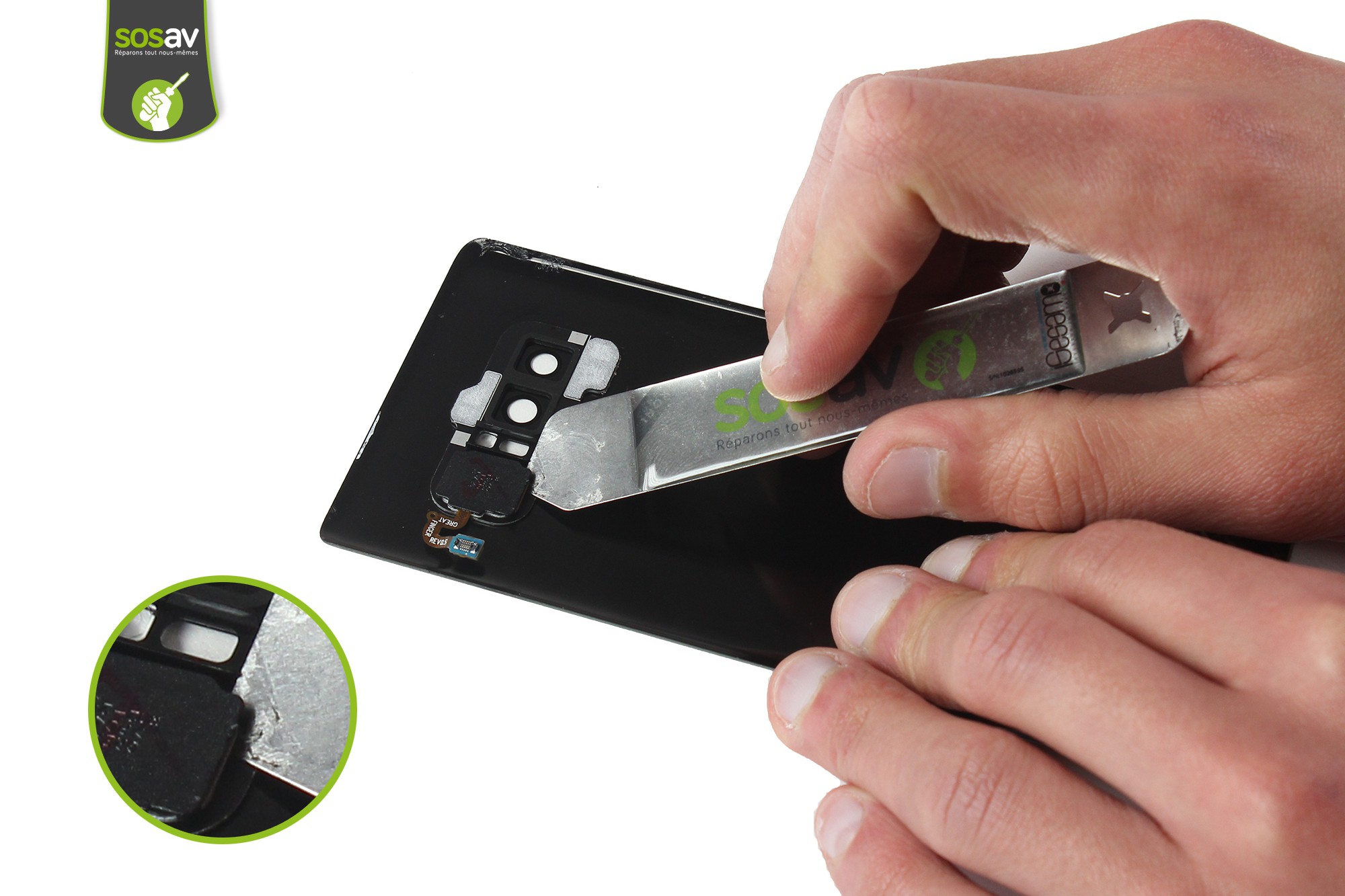

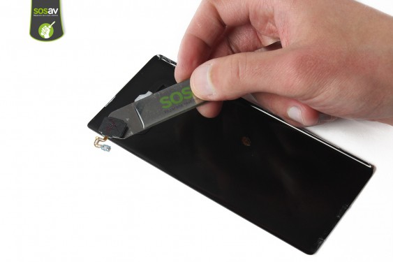

Insérez la spatule iSesamo entre le capteur d'empreinte et la vitre, puis faites délicatement levier afin de le décoller.Procédez au retrait du capteur.

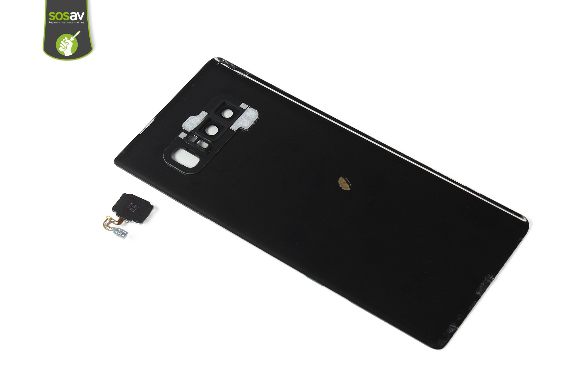

La vitre arrière Galaxy Note 8 est maintenant démontée.En cas de vitre cassée ou fissurée, vous pouvez la remplacer par une nouvelle pièce détachée. Suivez ce guide en sens inverse pour le remontage. Et voilà, un smartphone comme neuf !
