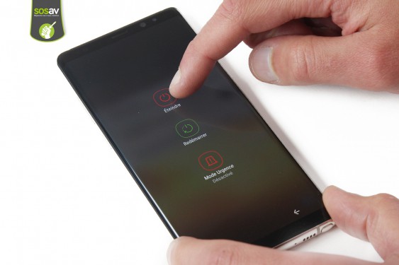

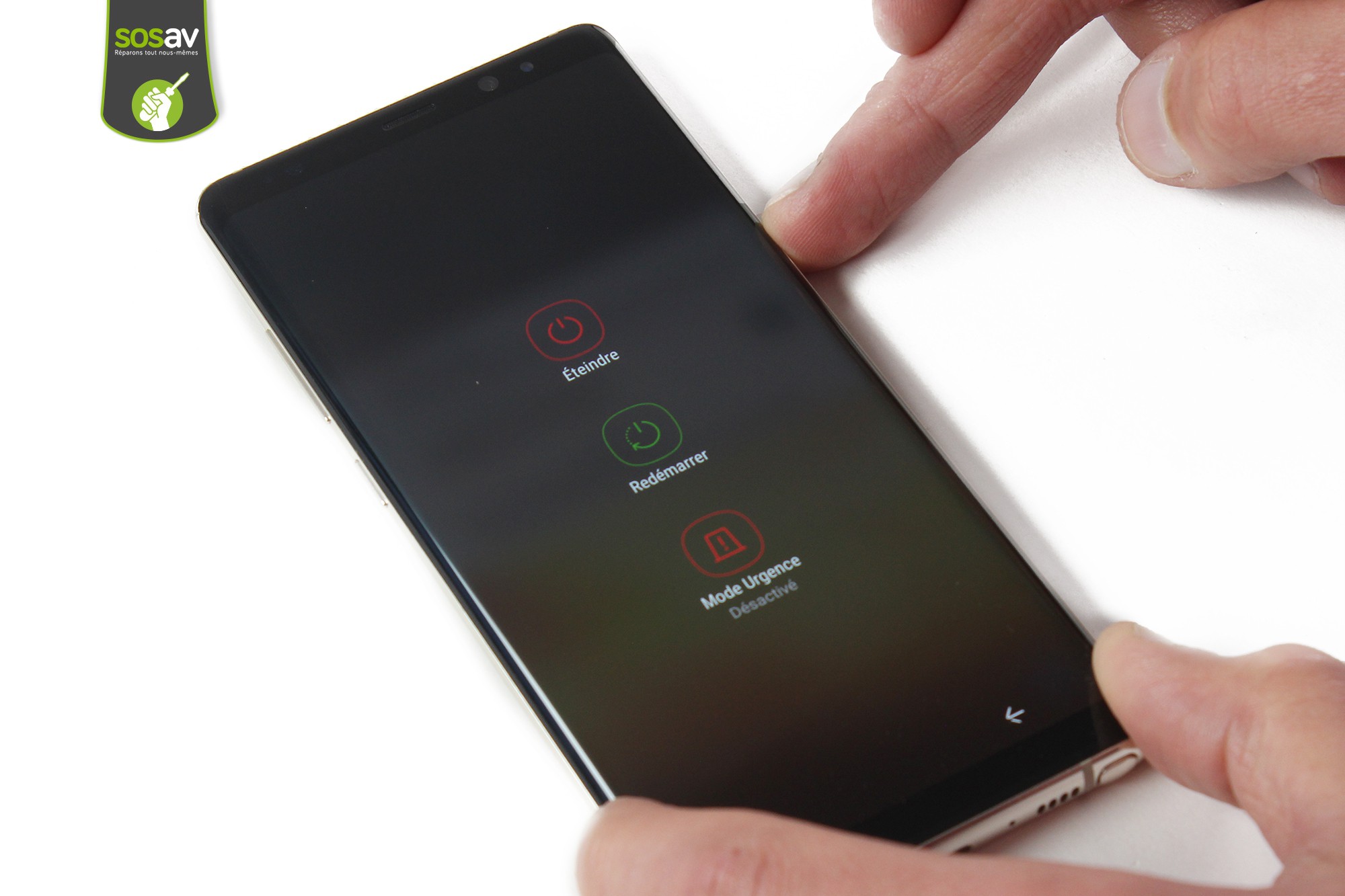

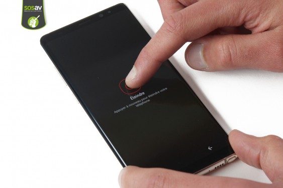

Avant de procéder au changement du haut-parleur externe Galaxy Note 8, il est nécessaire pour des raisons évidentes de sécurité de l'éteindre.Pour ceci, appuyez sur le bouton d'allumage durant quelques secondes puis confirmez l'extinction par "Éteindre".

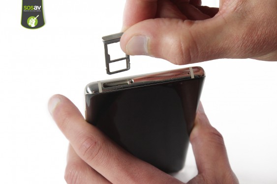

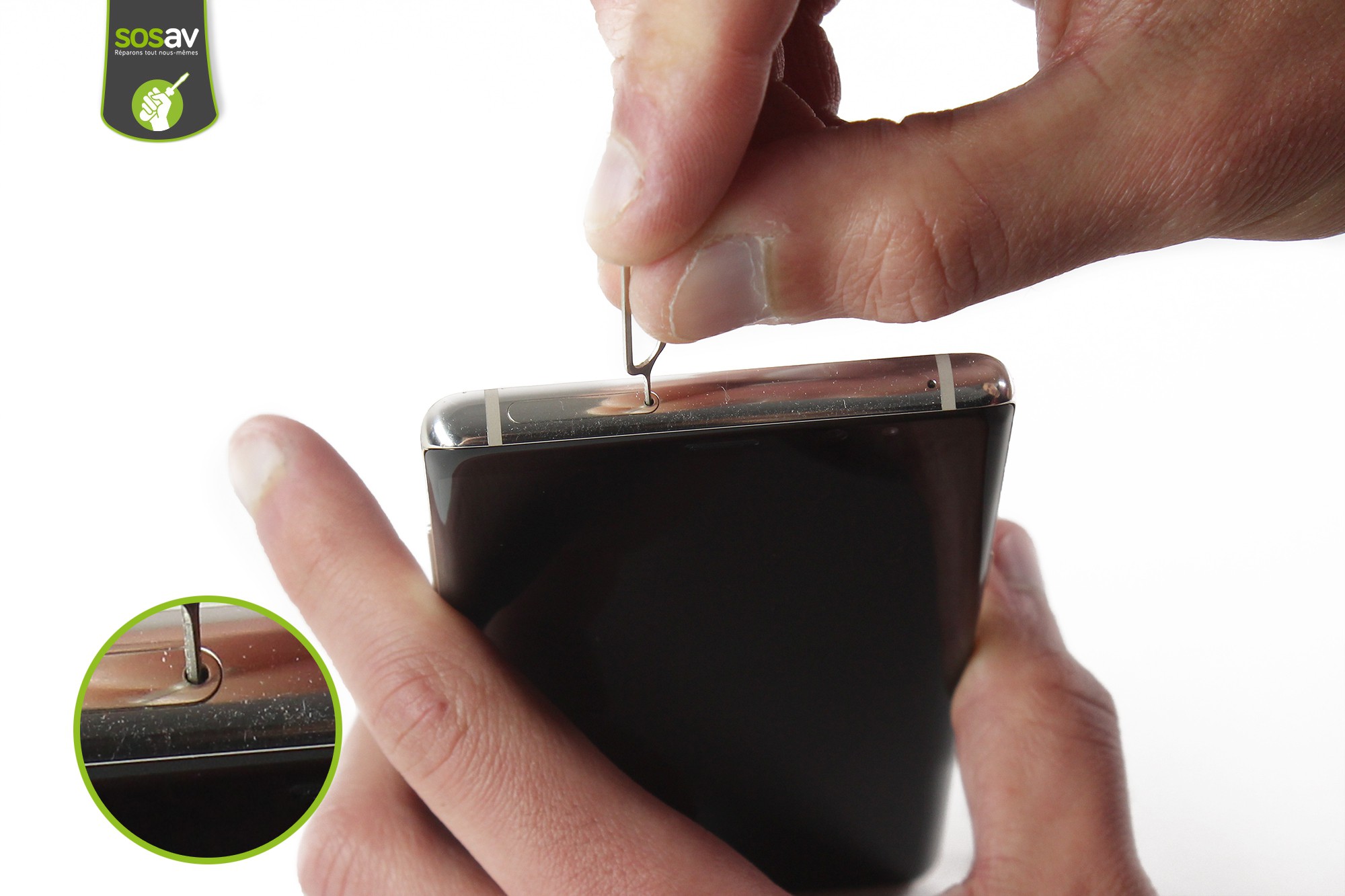

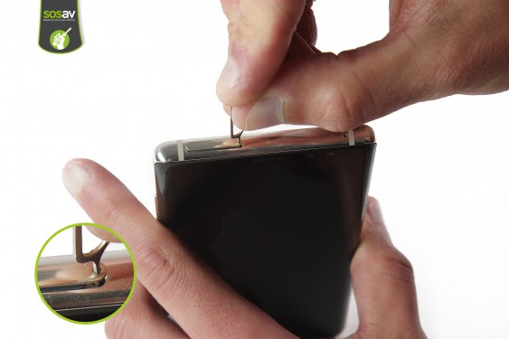

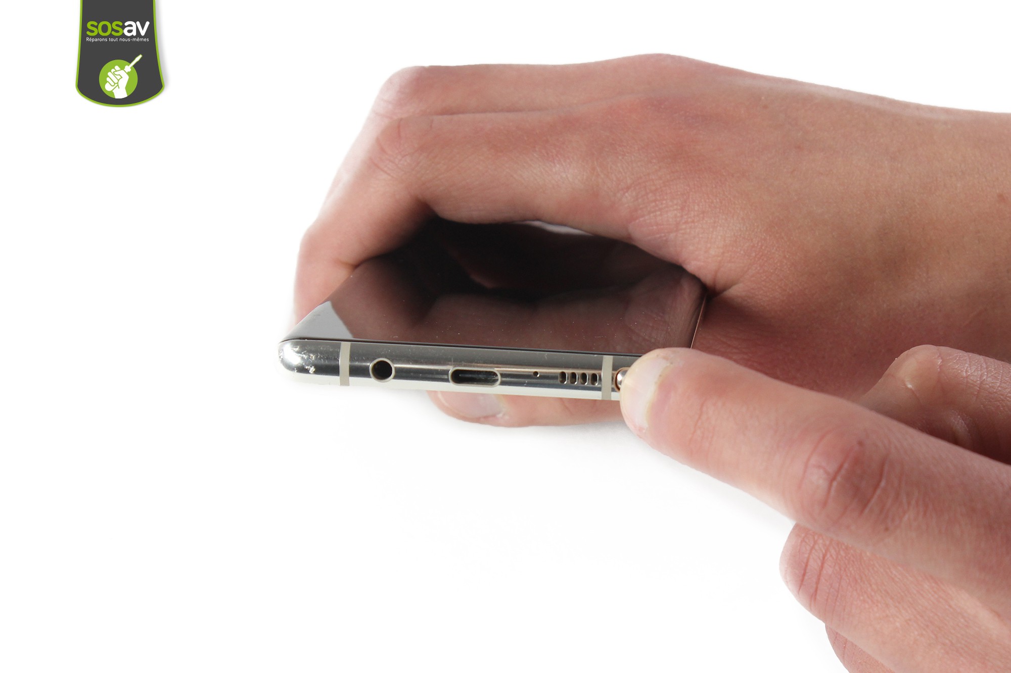

Insérez l'outil d'extraction du tiroir de la carte SIM / MicroSD dans le trou d'éjection.Saisissez le tiroir puis procédez à son retrait.

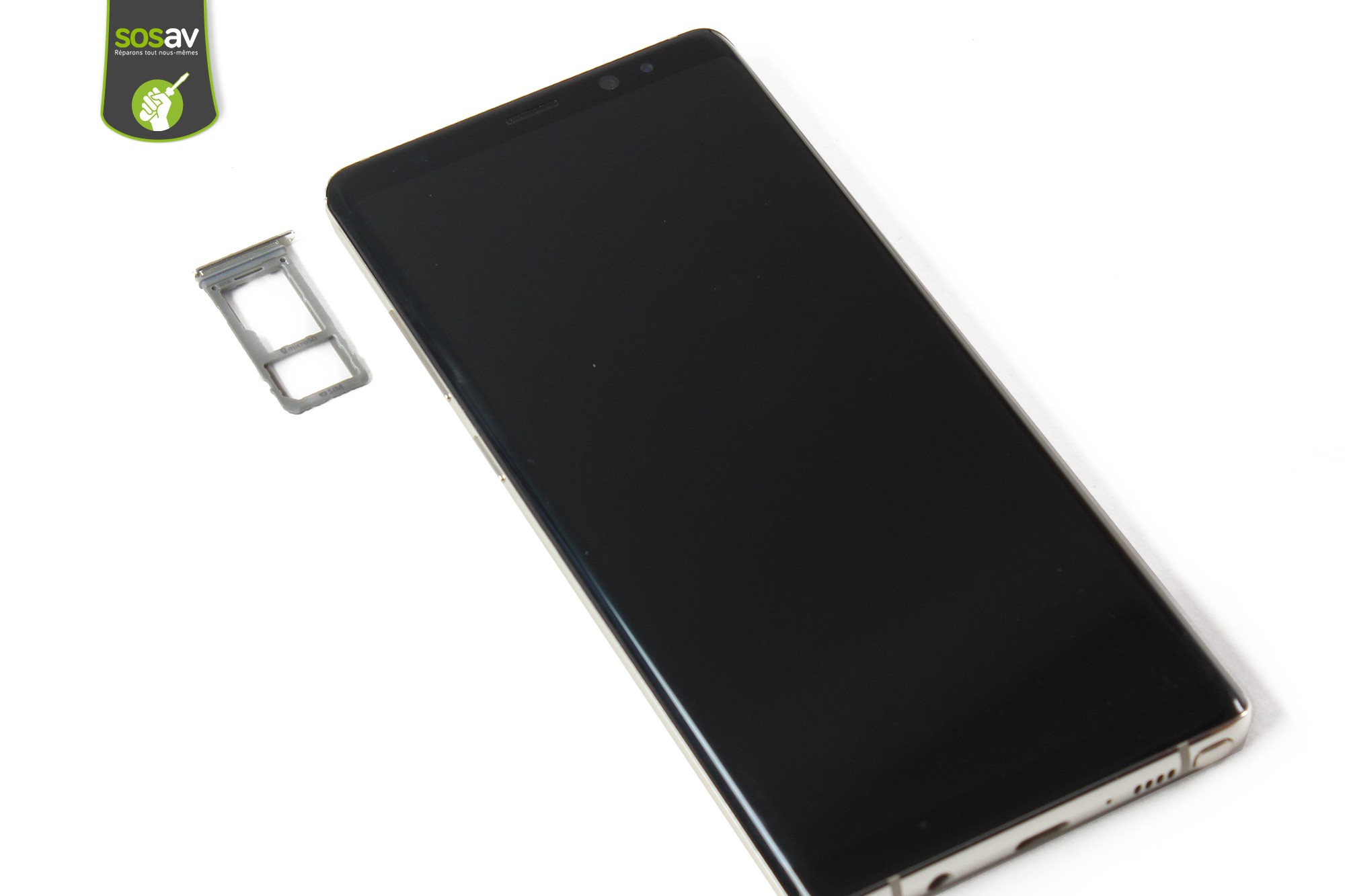

Le tiroir SIM / Micro SD Galaxy Note 8 est maintenant retiré.

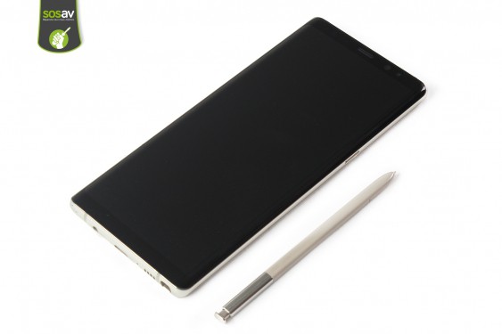

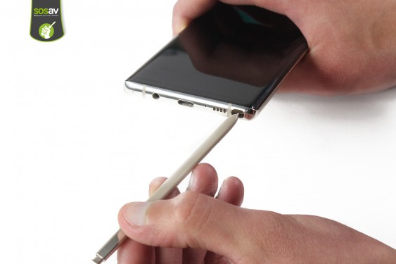

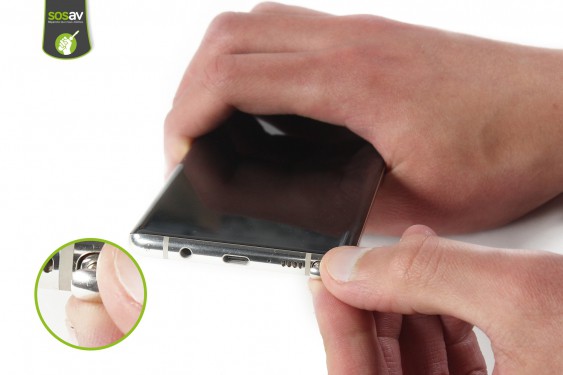

Appuyez désormais sur le stylet afin de le déclipser de son logement.Saisissez-le pour le retirer.

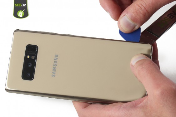

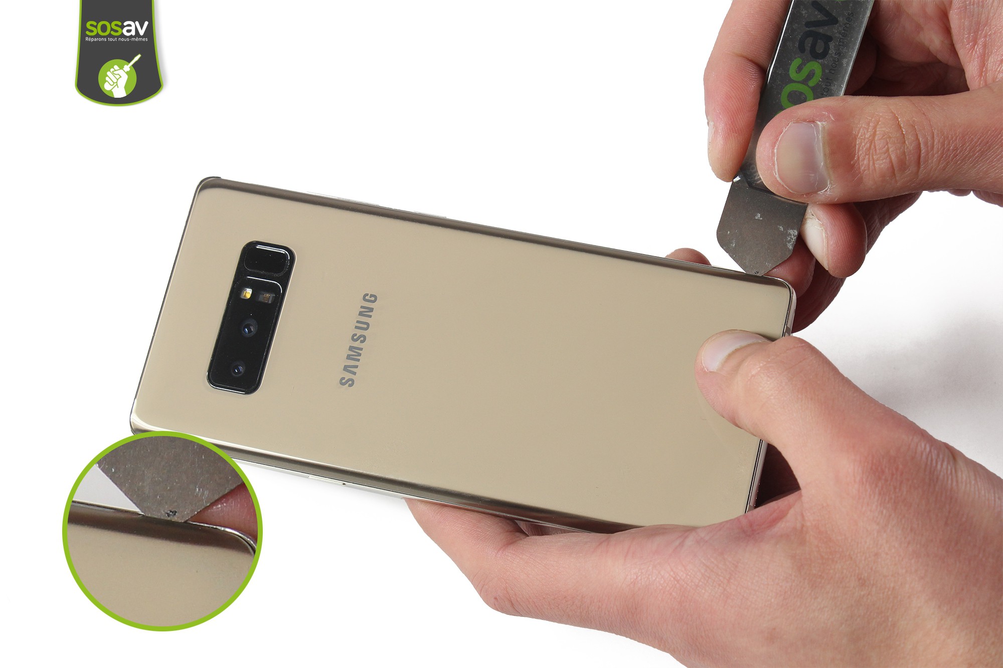

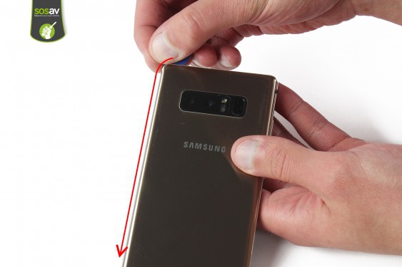

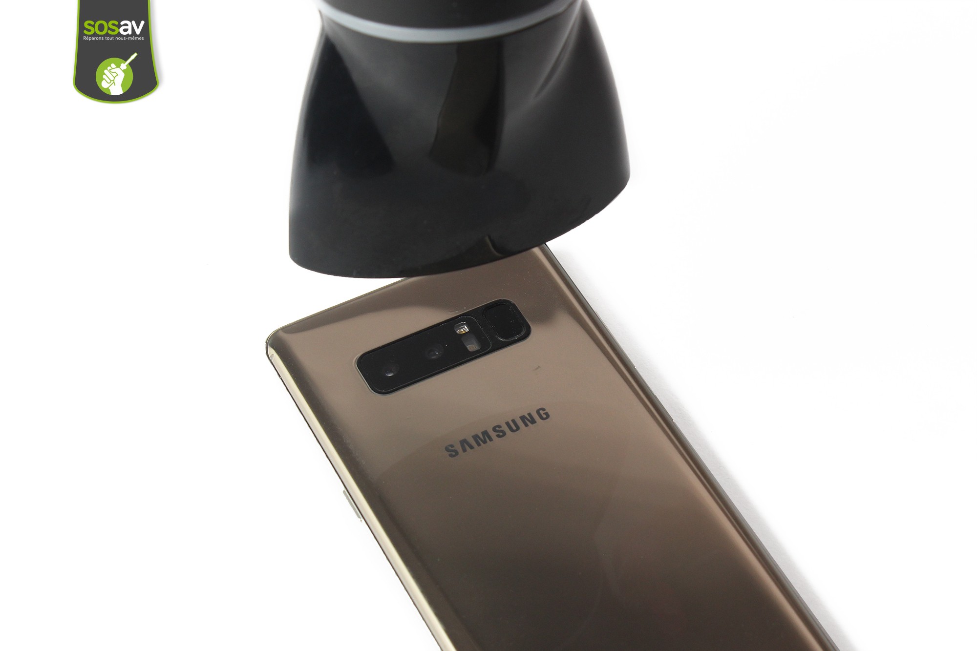

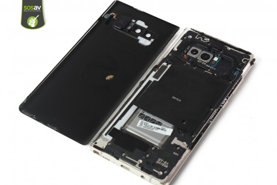

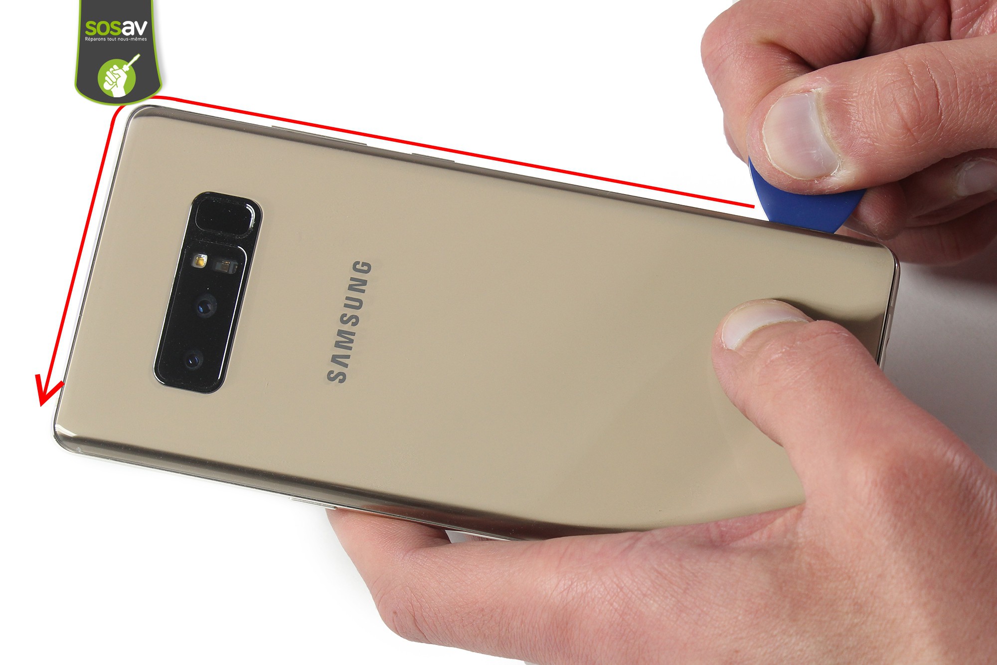

Afin de procéder au retrait de la vitre arrière Galaxy Note 8, il faut la chauffer sur toute sa surface pendant 1 à 2 minutes, à l'aide d'un sèche-cheveux.La vitre est extrêmement bien collée. N'hésitez pas à réchauffer la façade arrière lors des prochaines étapes dès qu'une résistance se fait sentir, pour ne pas briser la vitre.

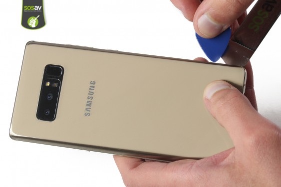

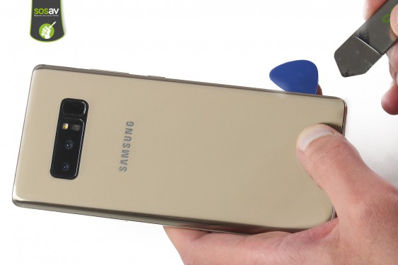

Une fois la vitre arrière suffisamment chauffée, insérez une spatule iSesamo dans le creux inférieur droit du téléphone afin de créer une ouverture.Placez ensuite un médiator dans l'ouverture puis retirez la spatule iSesamo.
Glissez le médiator et remontez délicatement vers le haut afin de décoller le côté droit de la vitre.Répétez l'opération pour la partie supérieure.Poursuivez ensuite sur le côté gauche, puis terminez par la partie basse.

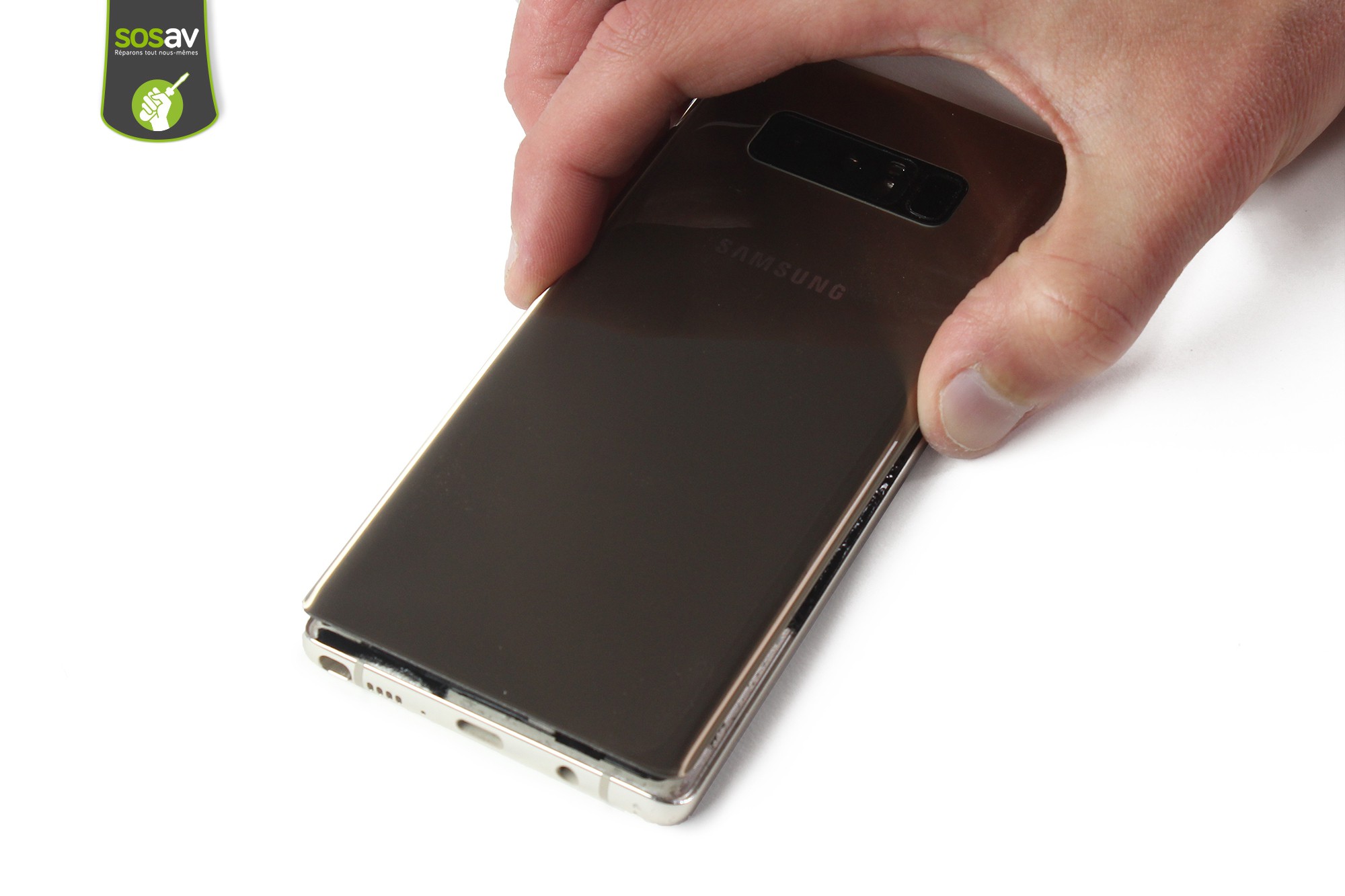

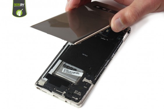

Saisissez puis retirez doucement la vitre arrière.Elle est désormais partiellement démontée.

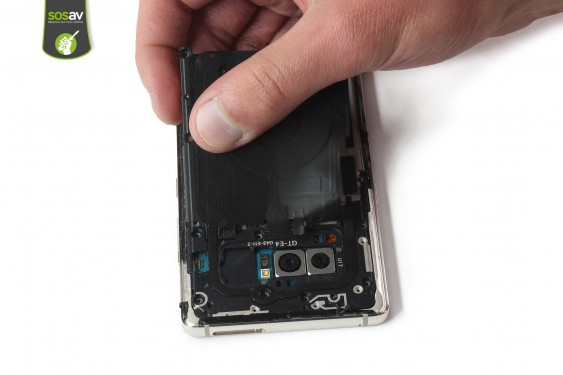

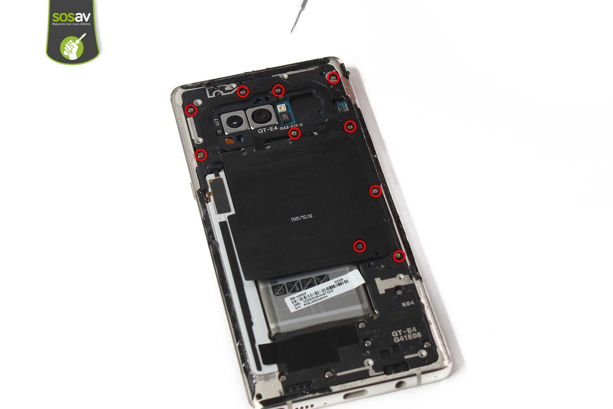

Dévissez les 10 vis cruciformes entourées en rouge, maintenant l'antenne NFC.

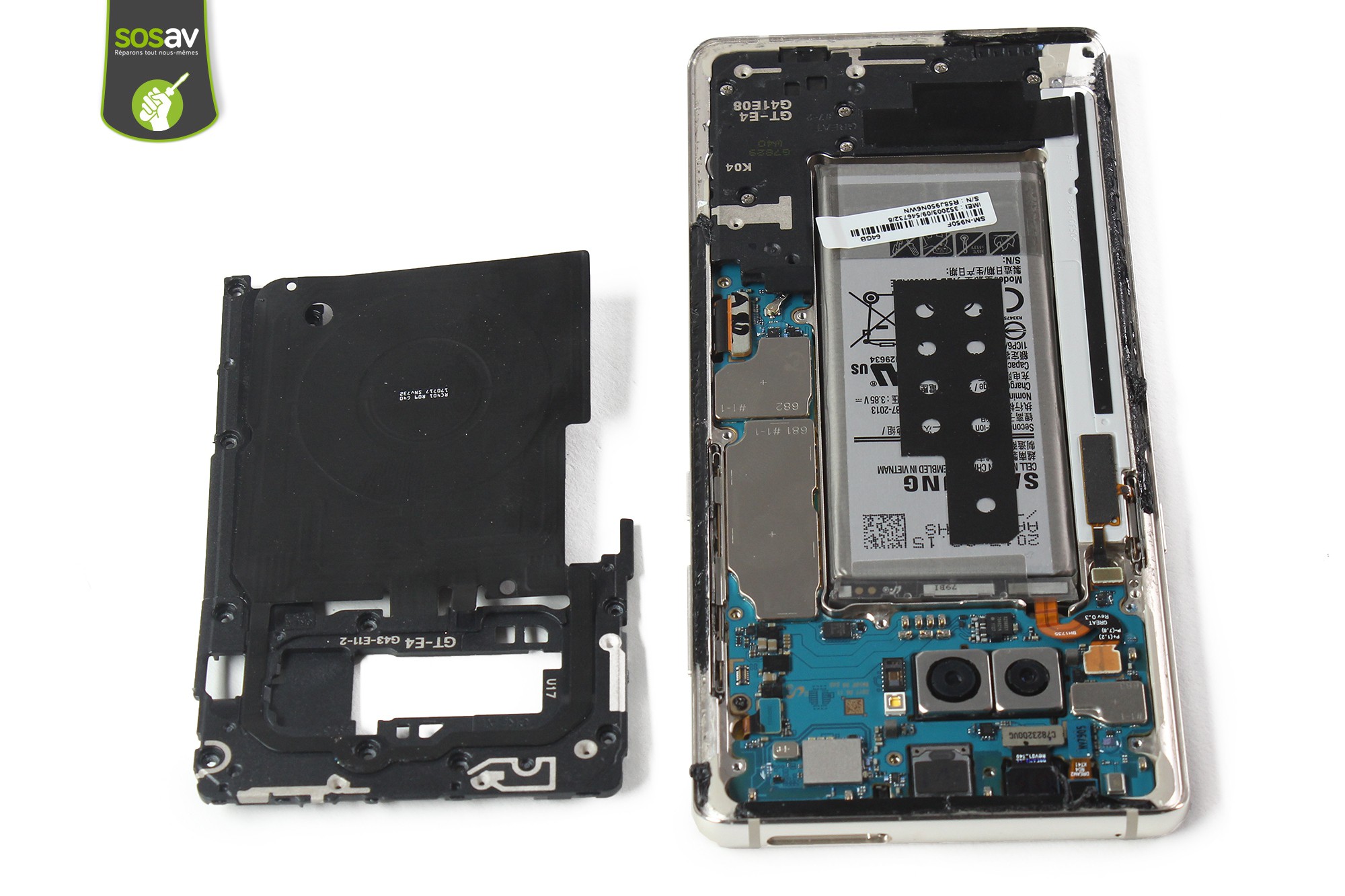

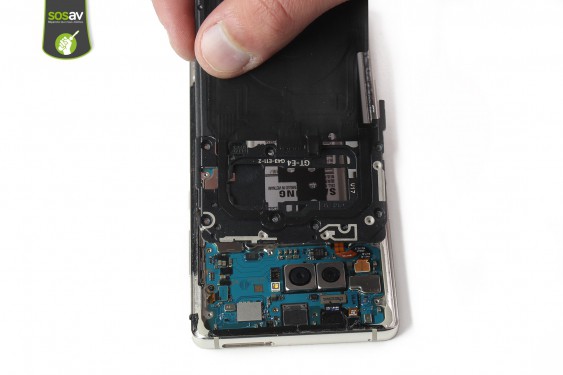

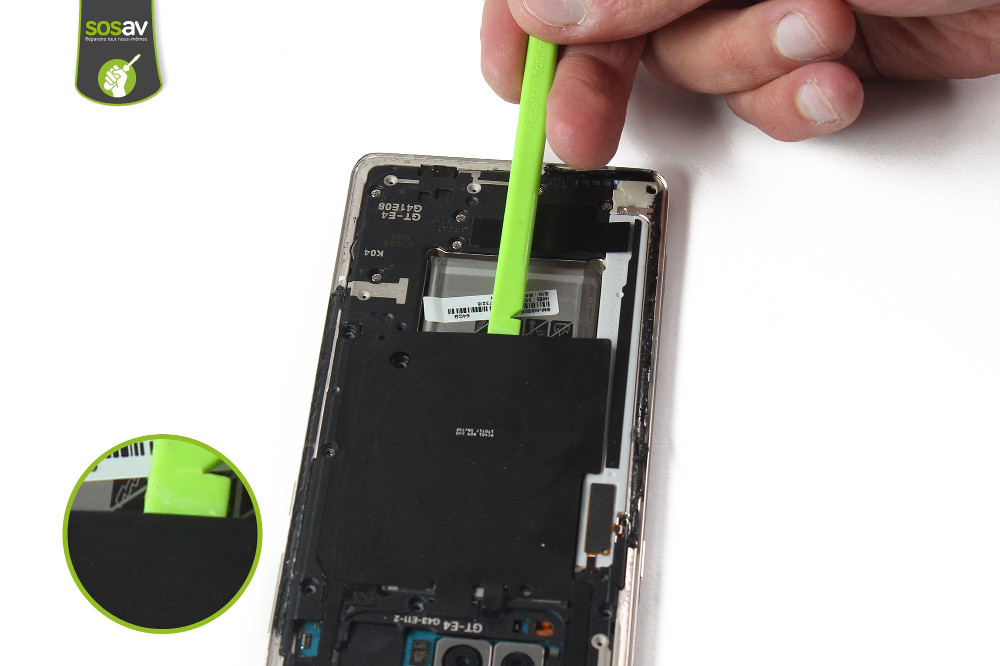

Décollez doucement l'antenne NFC à l'aide de la spatule en nylon.Saisissez l'antenne complète et procédez à son retrait.
L'antenne NFC de votre Galaxy Note 8 est désormais démontée.

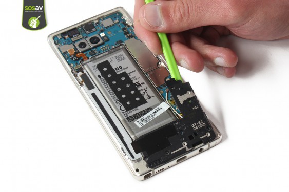

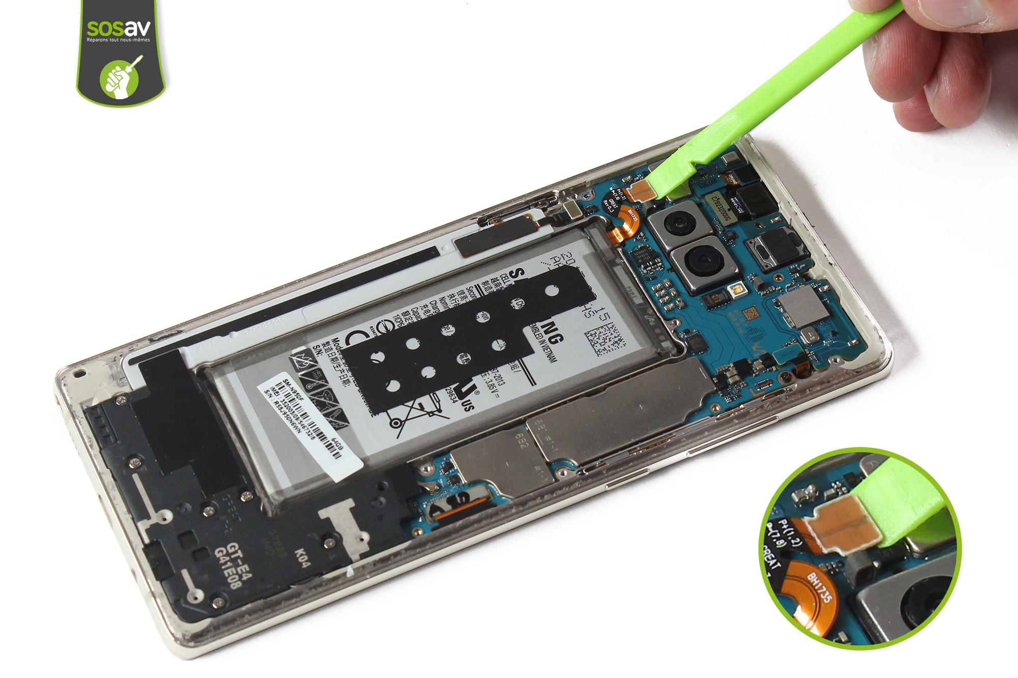

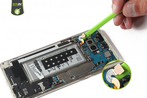

Déconnectez la batterie Note 8 avec la spatule en nylon.

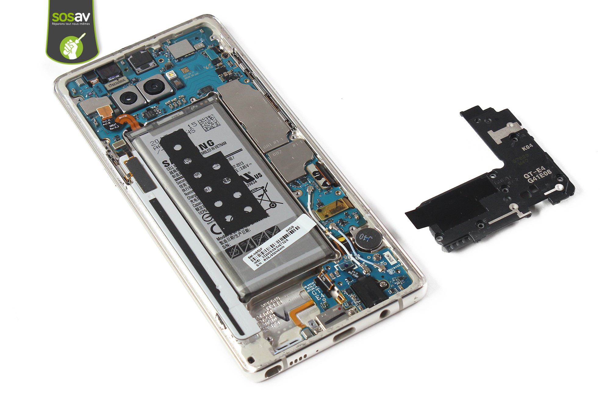

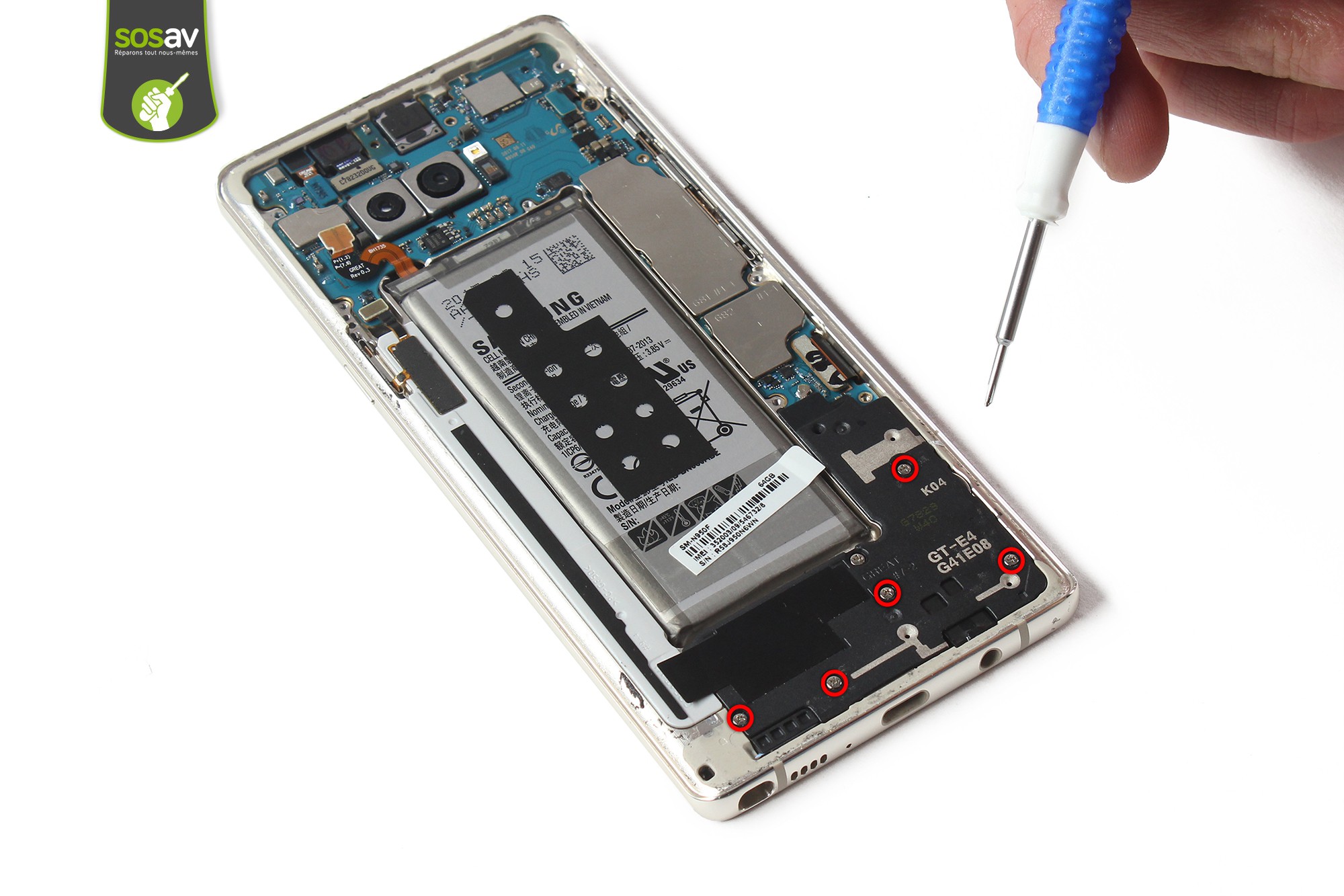

Dévissez les 5 vis entourées en rouge maintenant le haut-parleur externe, à l'aide du tournevis cruciforme.

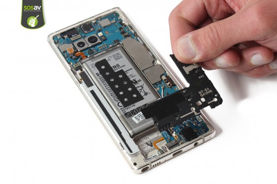

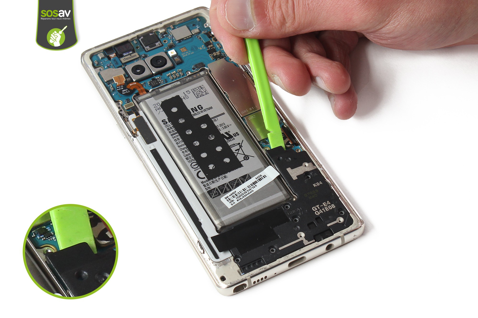

Déclipsez le haut-parleur externe à l'aide de la spatule en nylon.Saisissez-le et procédez à son retrait.
Le haut-parleur externe Galaxy Note 8 est désormais démonté.En cas de problème de son, remplacez-le par un haut-parleur neuf. Pour le remontage il suffit ensuite de reprendre les étapes en sens inverse !
