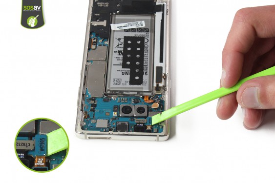

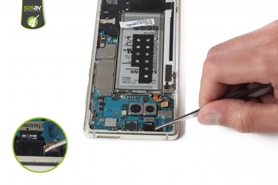

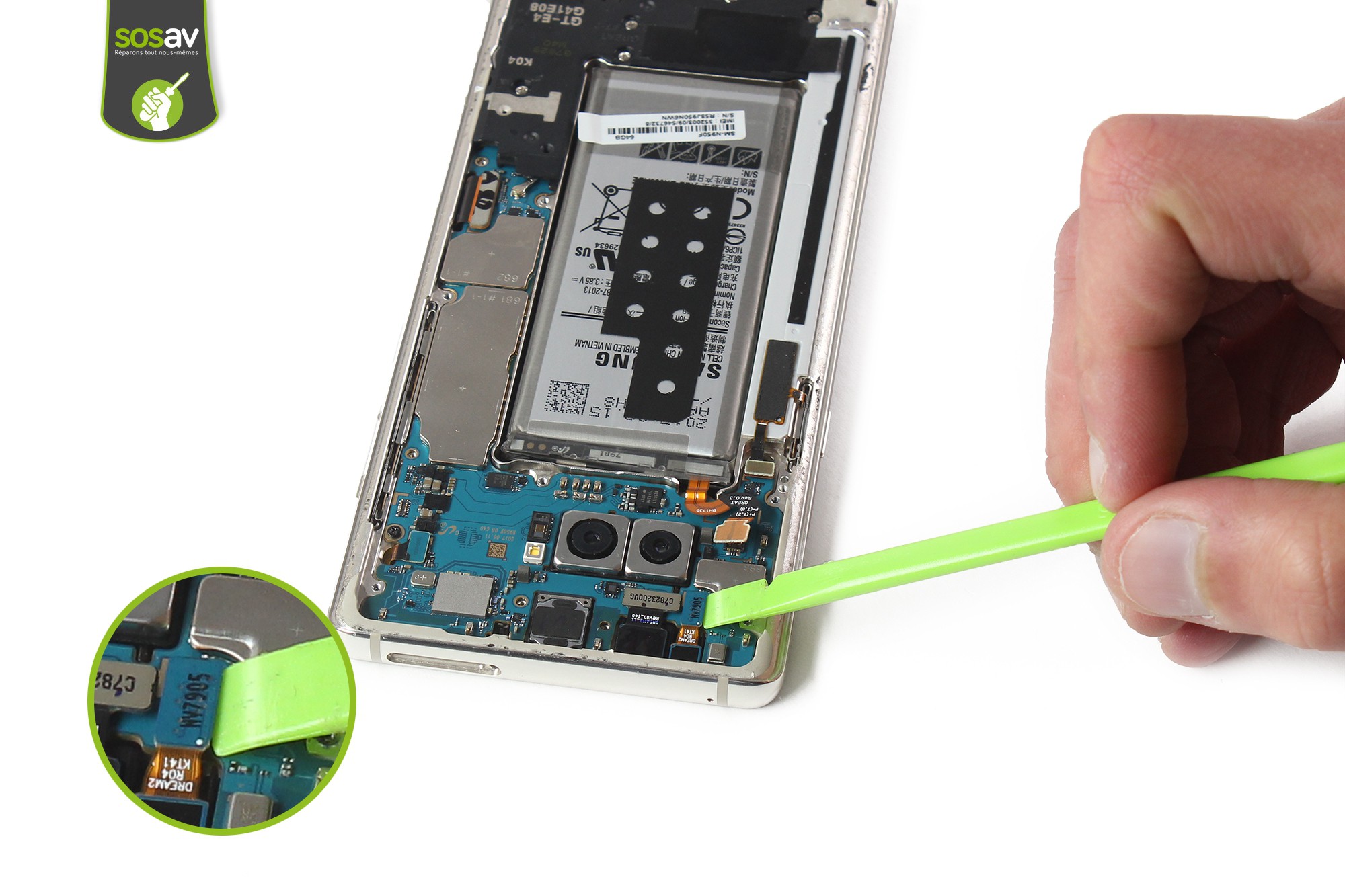

Déconnectez la batterie Note 8 avec la spatule en nylon.

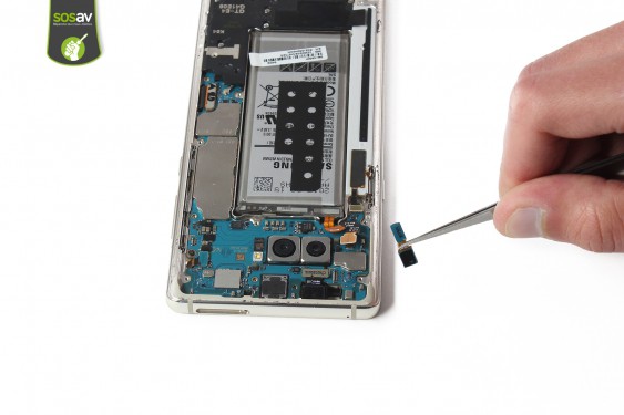

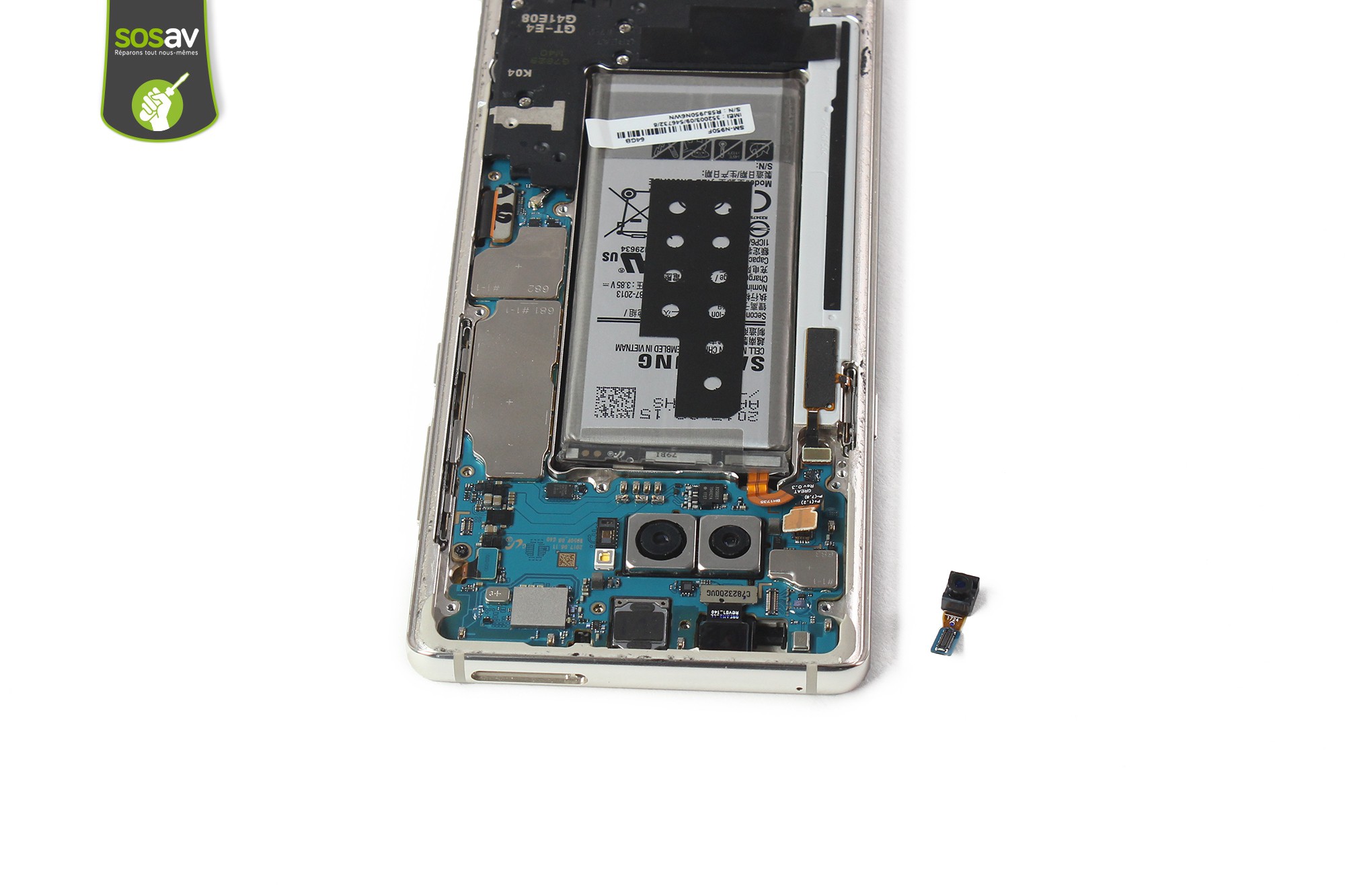

Débranchez ensuite la caméra iris.Saisissez-la et procédez à son retrait avec la pince.
La caméra Iris Galaxy Note 8 est désormais démontée.Si elle ne parvenait plus à reconnaître votre regard, remplacez-la par une pièce détachée neuve. Et pour le remontage, suivez simplement les étapes en sens inverse !
