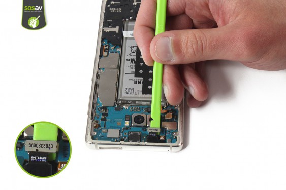

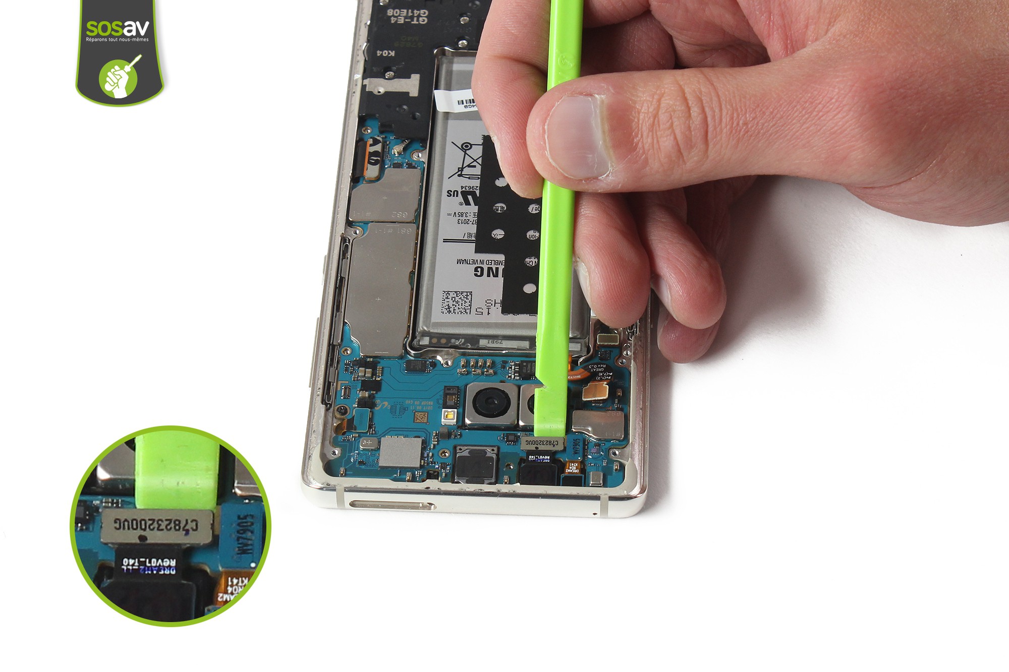

Déconnectez la batterie Note 8 avec la spatule en nylon.

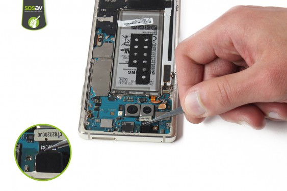

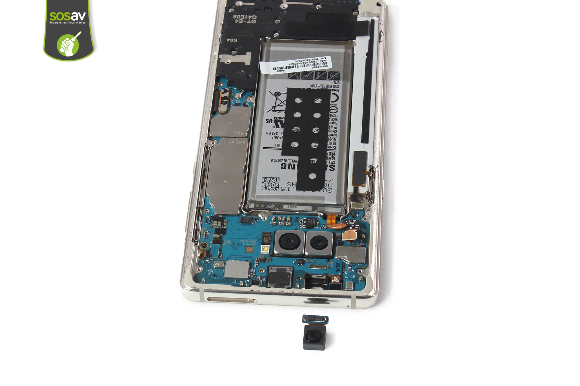

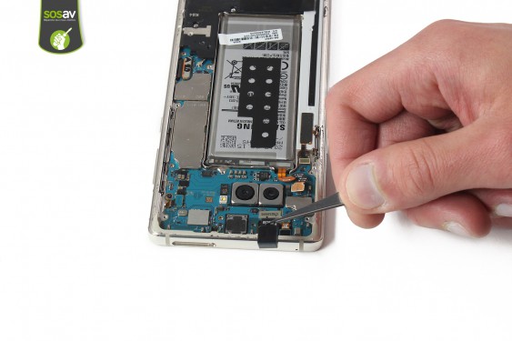

Débranchez la caméra avant avec la spatule en nylon, et procédez à son retrait avec la pince.
La caméra avant Galaxy Note 8 est désormais démontée.Si vous ne pouviez plus prendre de selfies, c'est le moment de mettre une nouvelle caméra ! Puis pour le remontage, suivez les étapes en sens inverse.
