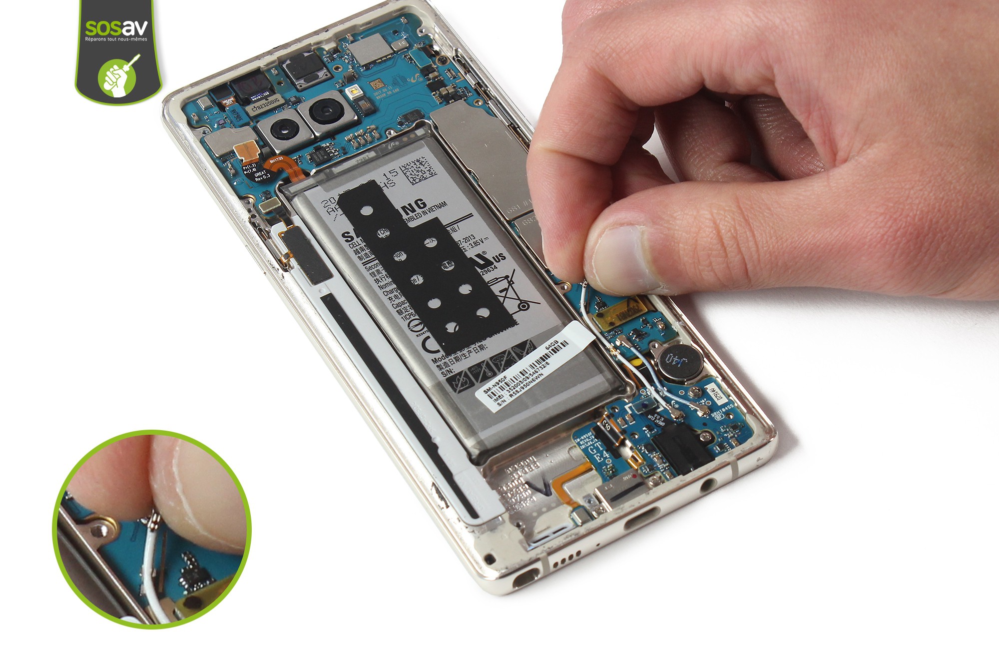

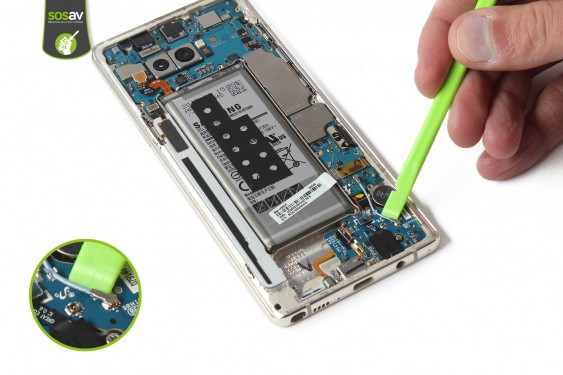

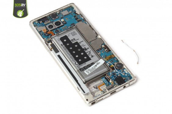

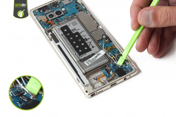

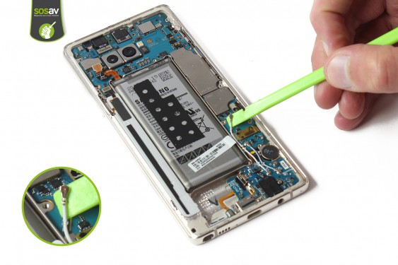

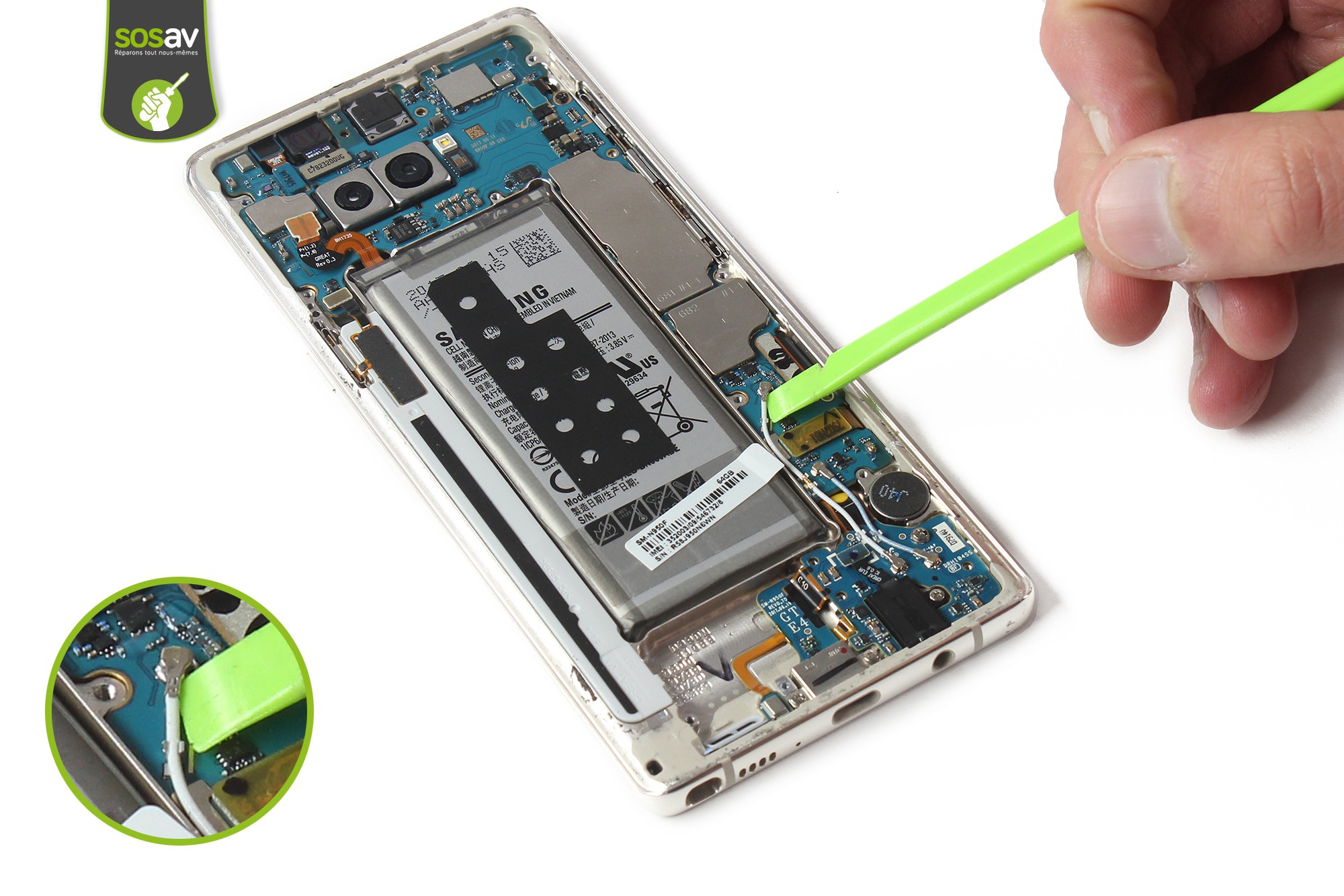

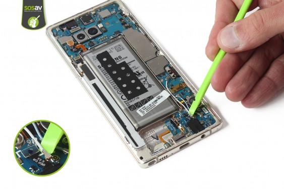

Déconnectez les deux extrémités du câble d'interconnexion GSM avec la spatule en nylon.

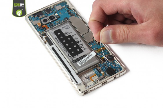

Saisissez ensuite le câble d'interconnexion GSM et procédez à son retrait.

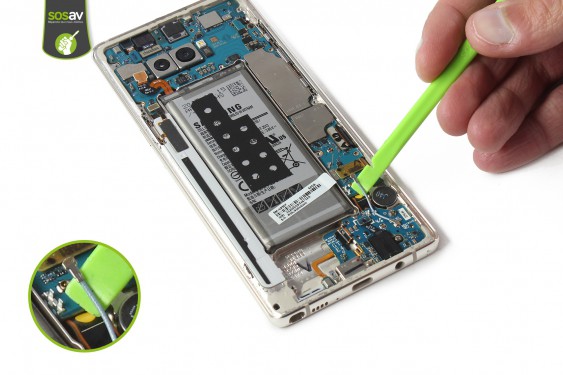

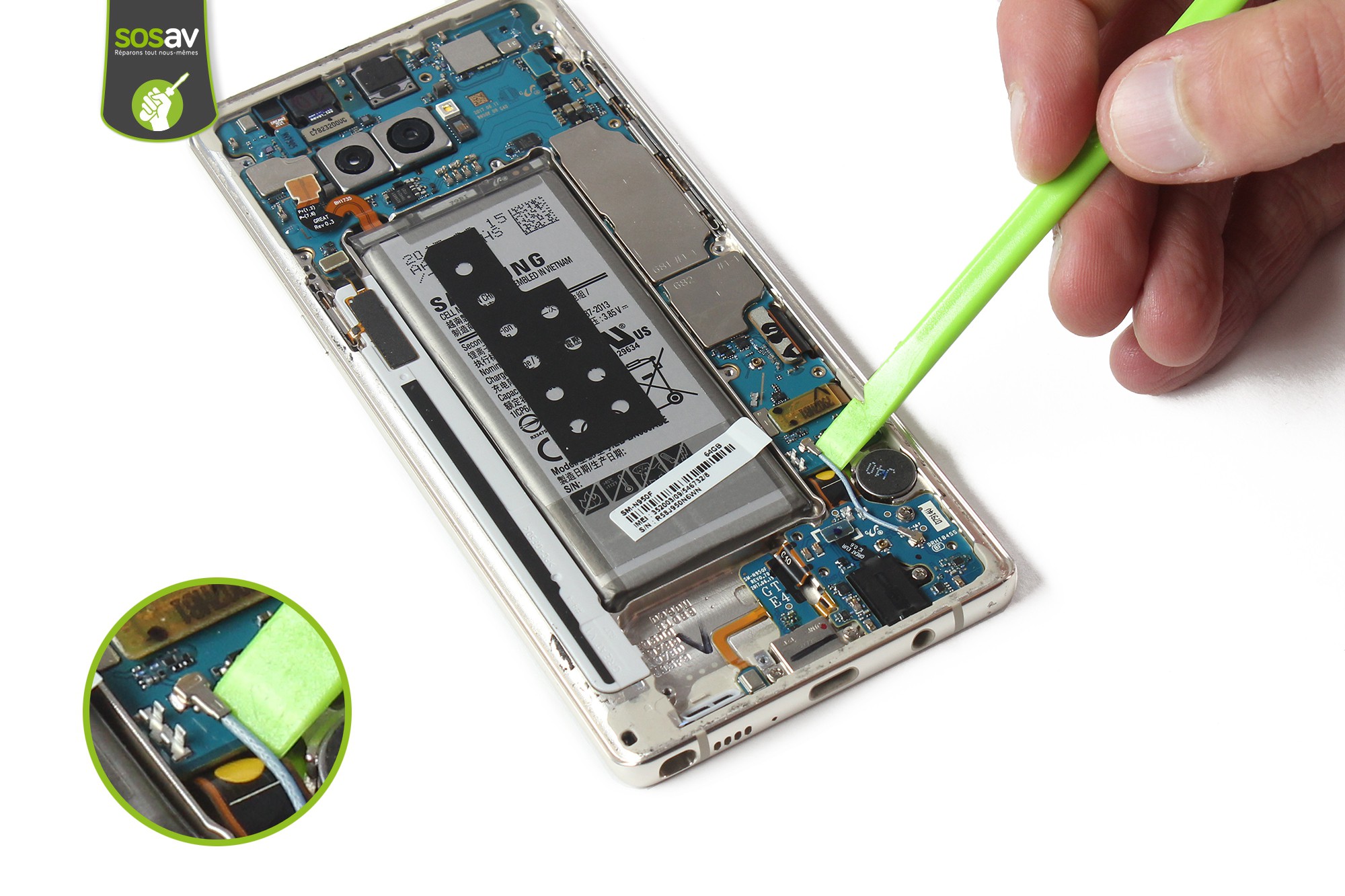

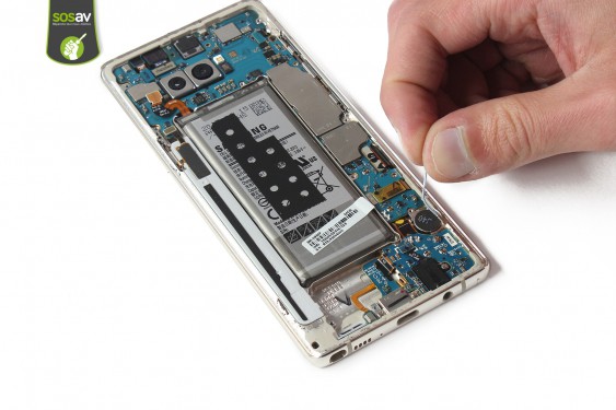

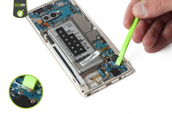

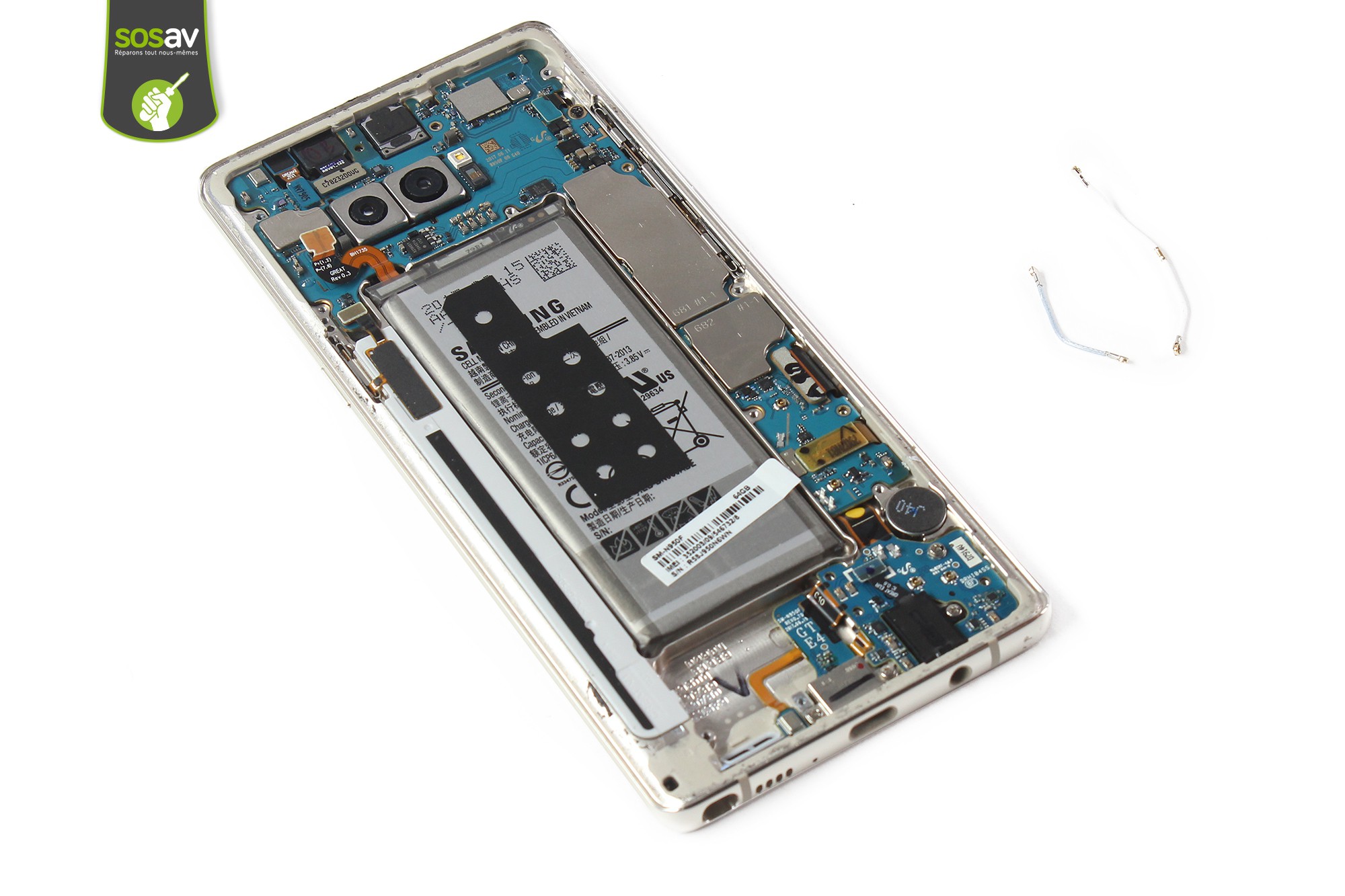

Débranchez les deux extrêmités du câble d'interconnexion WiFi/Bluetooth à l'aide de la spatule en nylon.

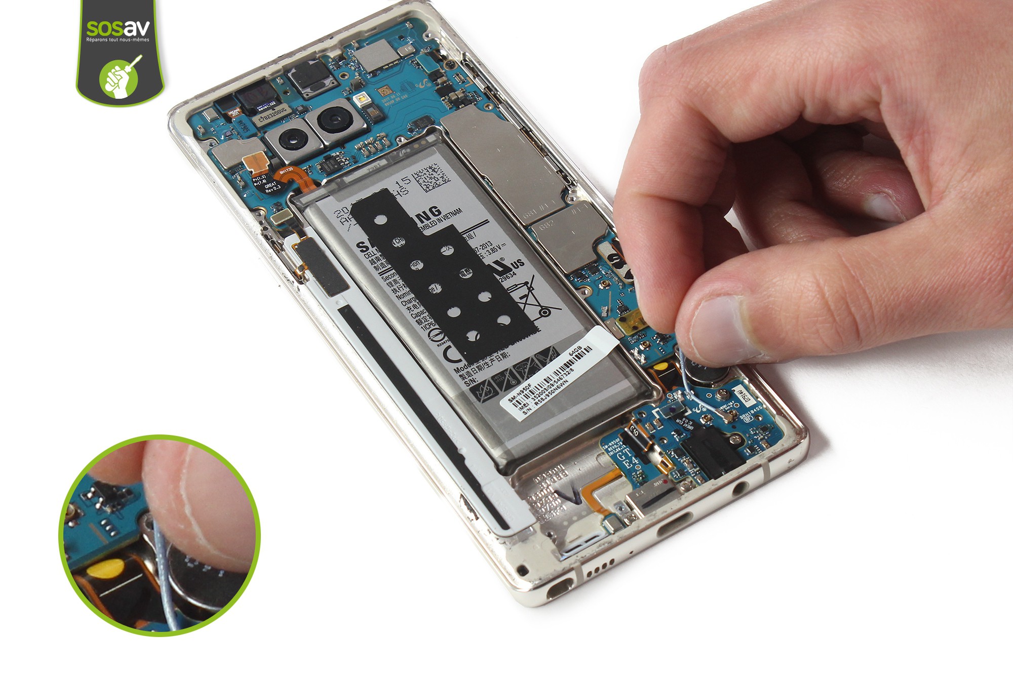

Saisissez le câble d'interconnexion WiFi/Bluetooth et retirez-le.
Les câbles d'interconnexion de votre Galaxy Note 8 sont désormais démontés.Procédez à leur remplacement par des câbles neufs si nécessaire. Le smartphone pourra ainsi se conncecter aux réseaux comme au premier jour. Suivez ce guide en sens inverse pour le remontage !
