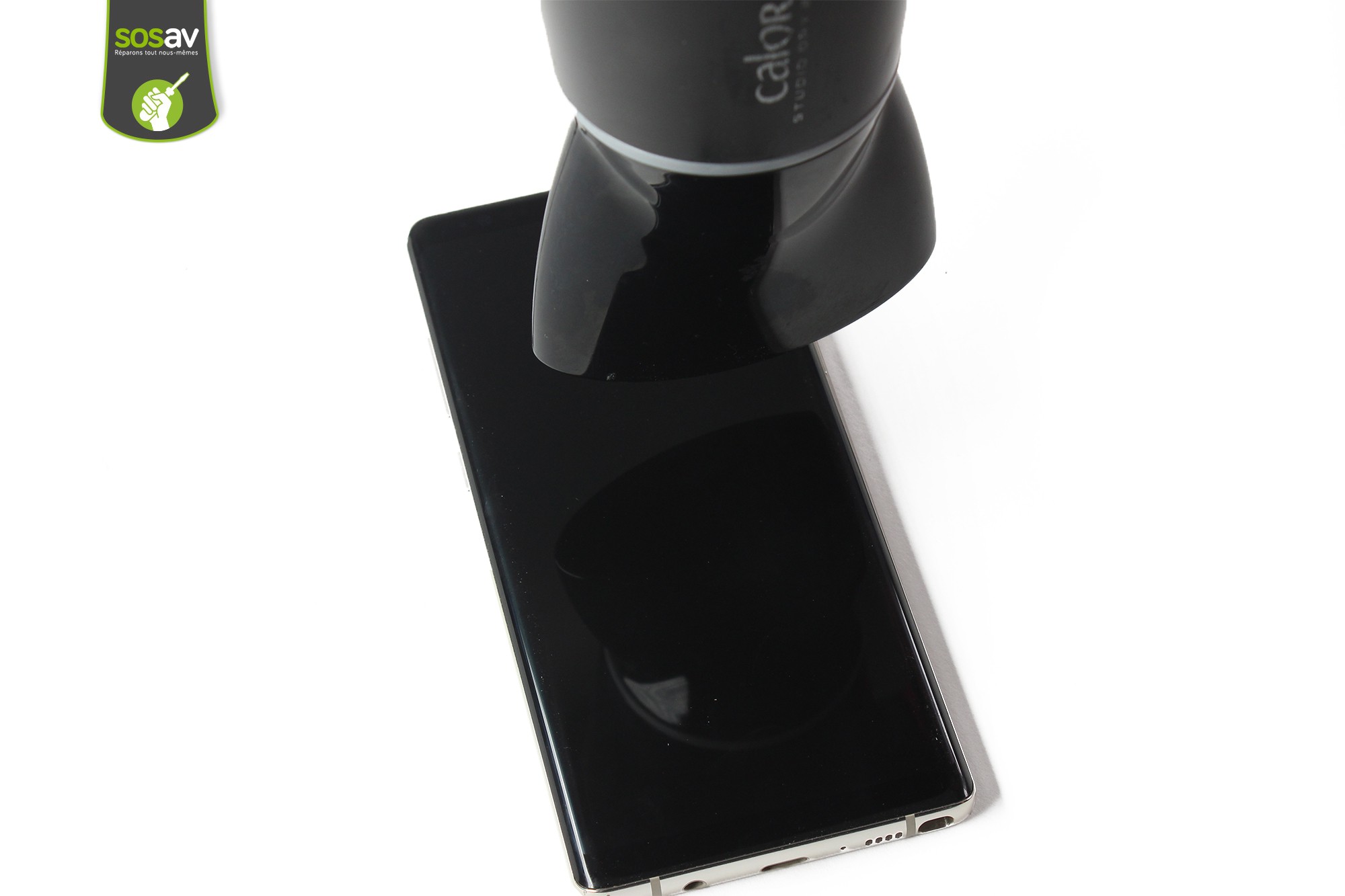

Afin de procéder au retrait de la vitre arrière Galaxy Note 8, il faut la chauffer sur toute sa surface pendant 1 à 2 minutes, à l'aide d'un sèche-cheveux.La vitre est extrêmement bien collée. N'hésitez pas à réchauffer la façade arrière lors des prochaines étapes dès qu'une résistance se fait sentir, pour ne pas briser la vitre.

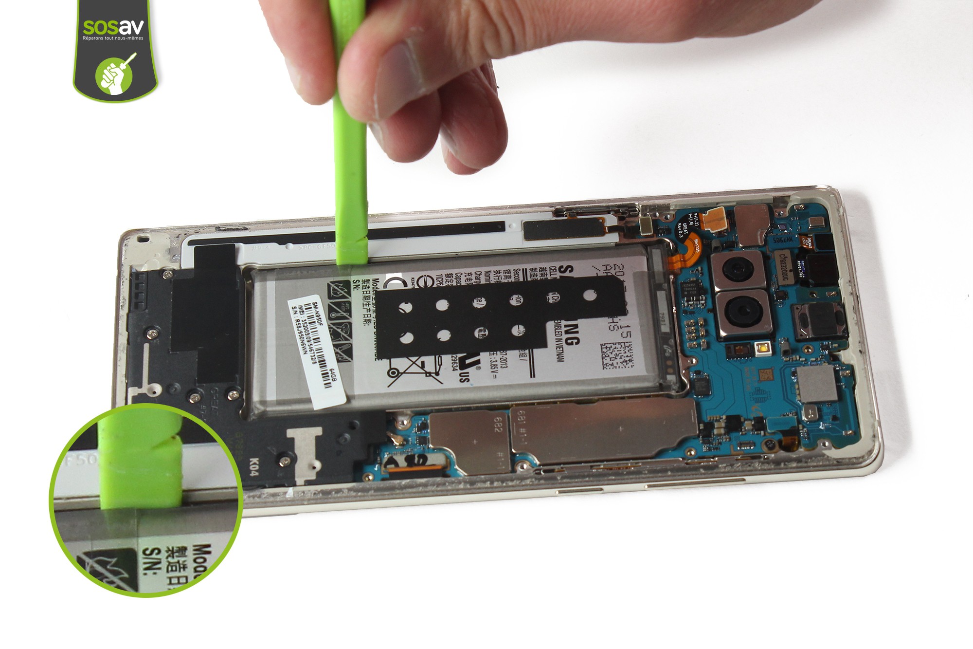

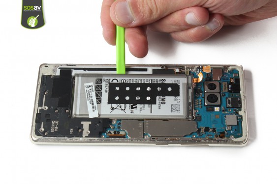

A l'aide du sèche-cheveux, réchauffez 15 à 20 secondes la zone inférieure de l'écran opposée à l'emplacement de la batterie.Cette opération a pour but de ramollir la colle maintenant la batterie Note 8 en place.

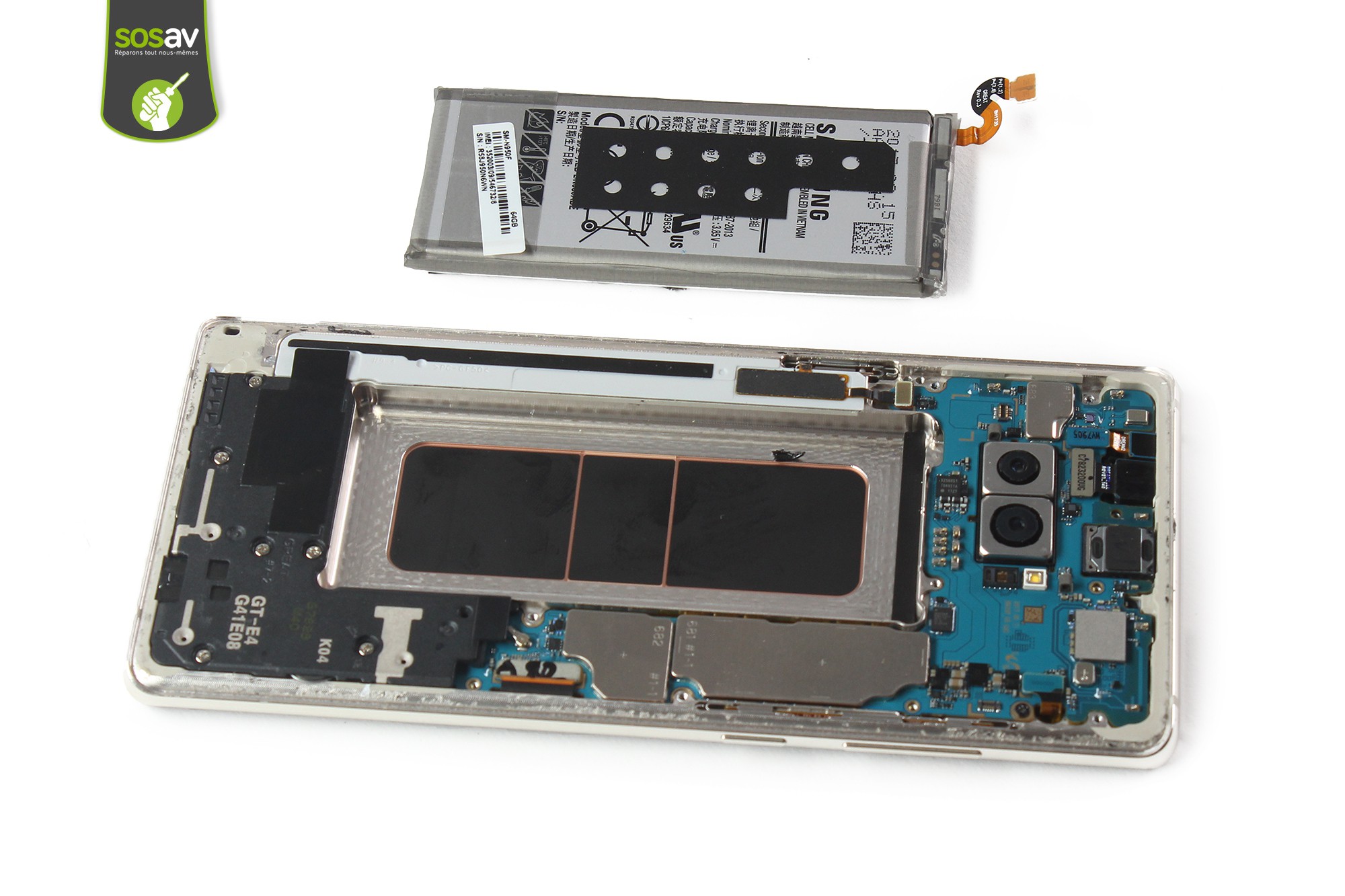

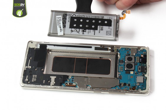

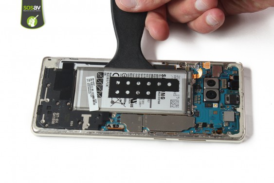

Insérez la spatule en nylon dans le creux entre le châssis et la batterie, puis faites très délicatement levier afin de commencer à décoller la batterie.Soyez très délicats lors de cette opération, pour ne pas endommager ou percer la batterie !L'opération peut parfois être longue. Sa durée dépend de la force d'adhésion de la colle.Une fois la batterie légèrement décollée, poursuivez à l'aide de la spatule large et plate et retirez-la.
Votre batterie Galaxy Note 8 est désormais démontée.Pour retrouver une autonomie optimale, remplacez-la par une nouvelle pièce. Les pourcentages de batterie qui s'envolent à vitesse grand V ne seront plus qu'un mauvais souvenir !Et le remontage alors ? Suivez ce guide en sens inverse et le tour est joué !
