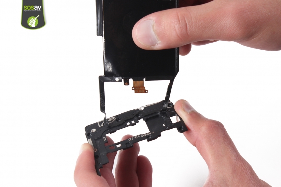

Dévissez les 10 vis cruciformes entourées en rouge, maintenant l'antenne NFC.

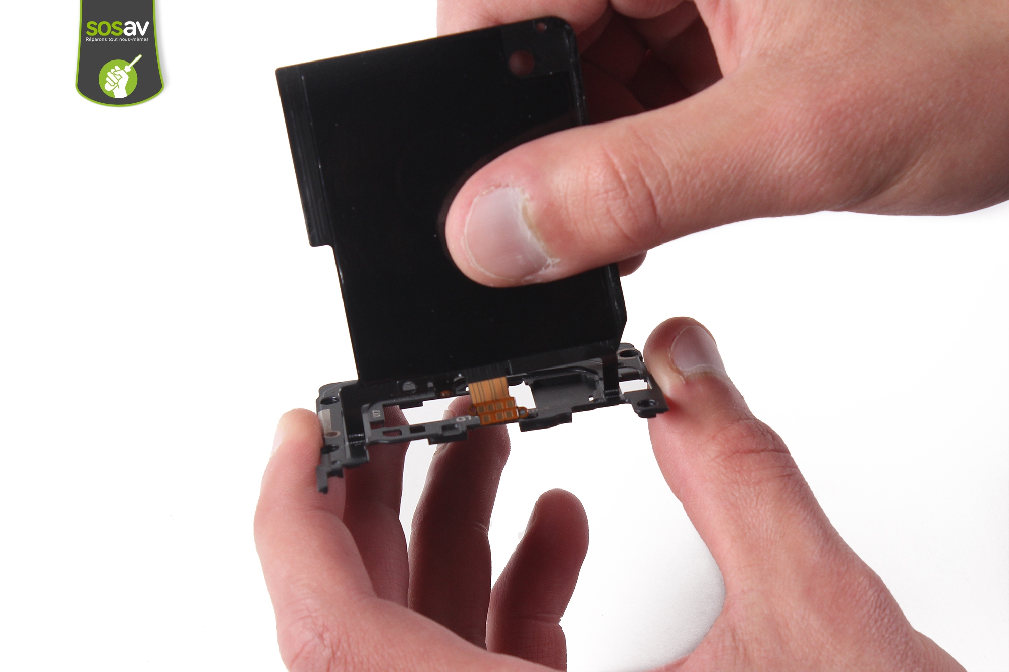

Décollez doucement l'antenne NFC à l'aide de la spatule en nylon.Saisissez l'antenne complète et procédez à son retrait.
L'antenne NFC est désormais partiellement démontée.

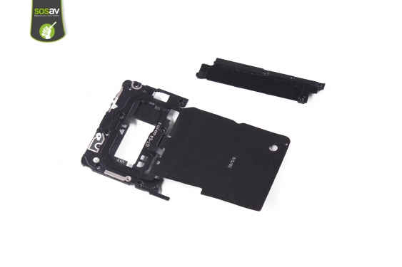

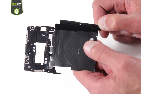

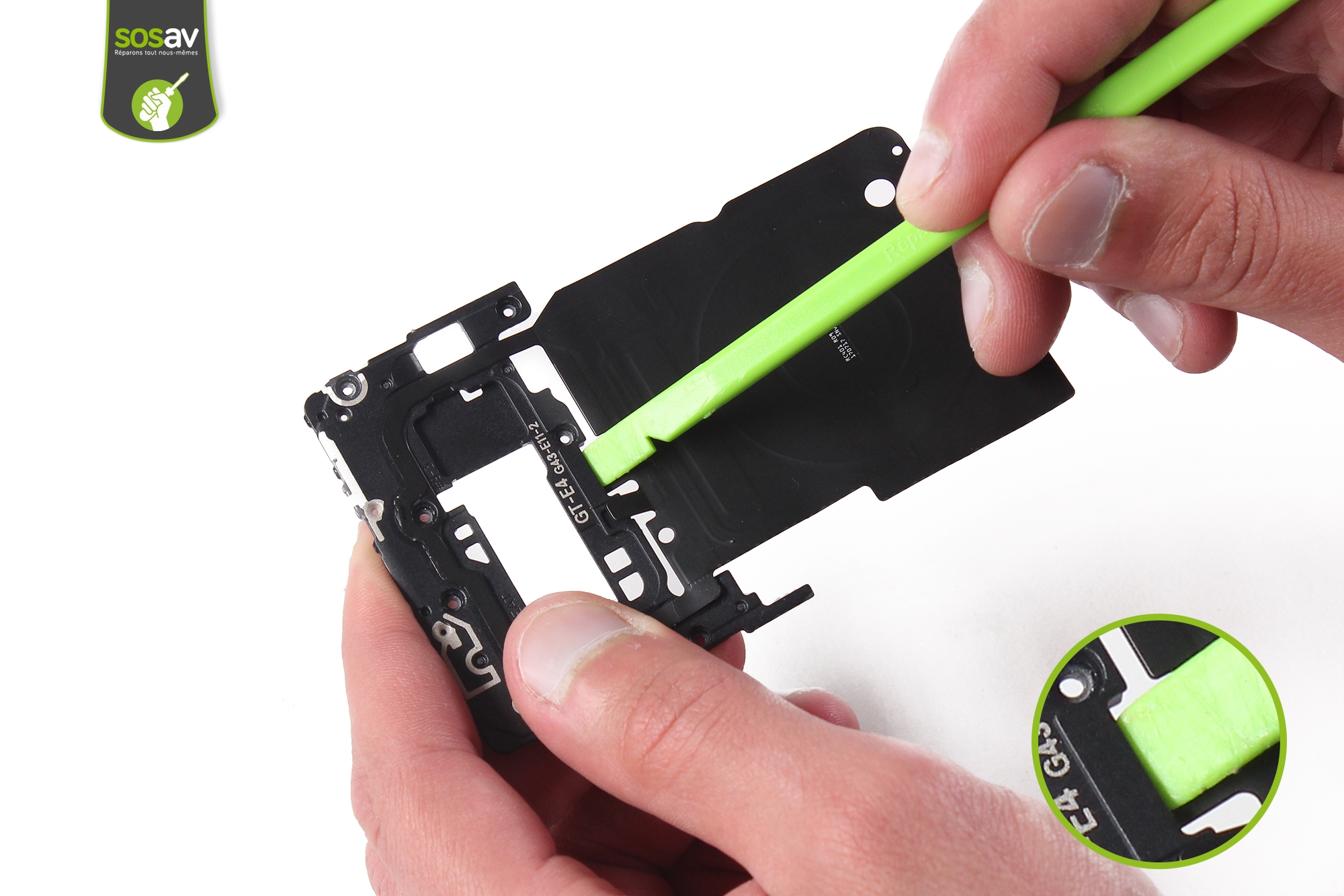

Saisissez la partie plastique inférieure de l'antenne et procédez à son retrait.

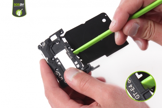

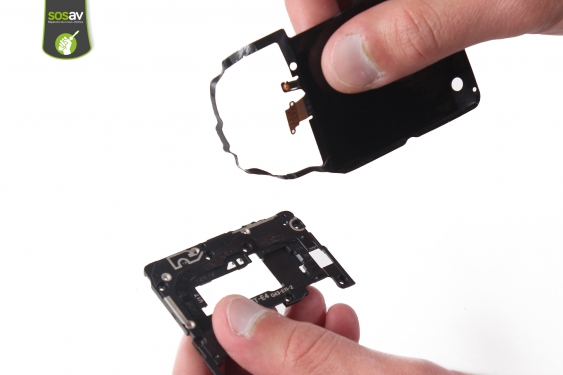

Utilisez ensuite la spatule en nylon pour décoller le connecteur de l'antenne de son support plastique.

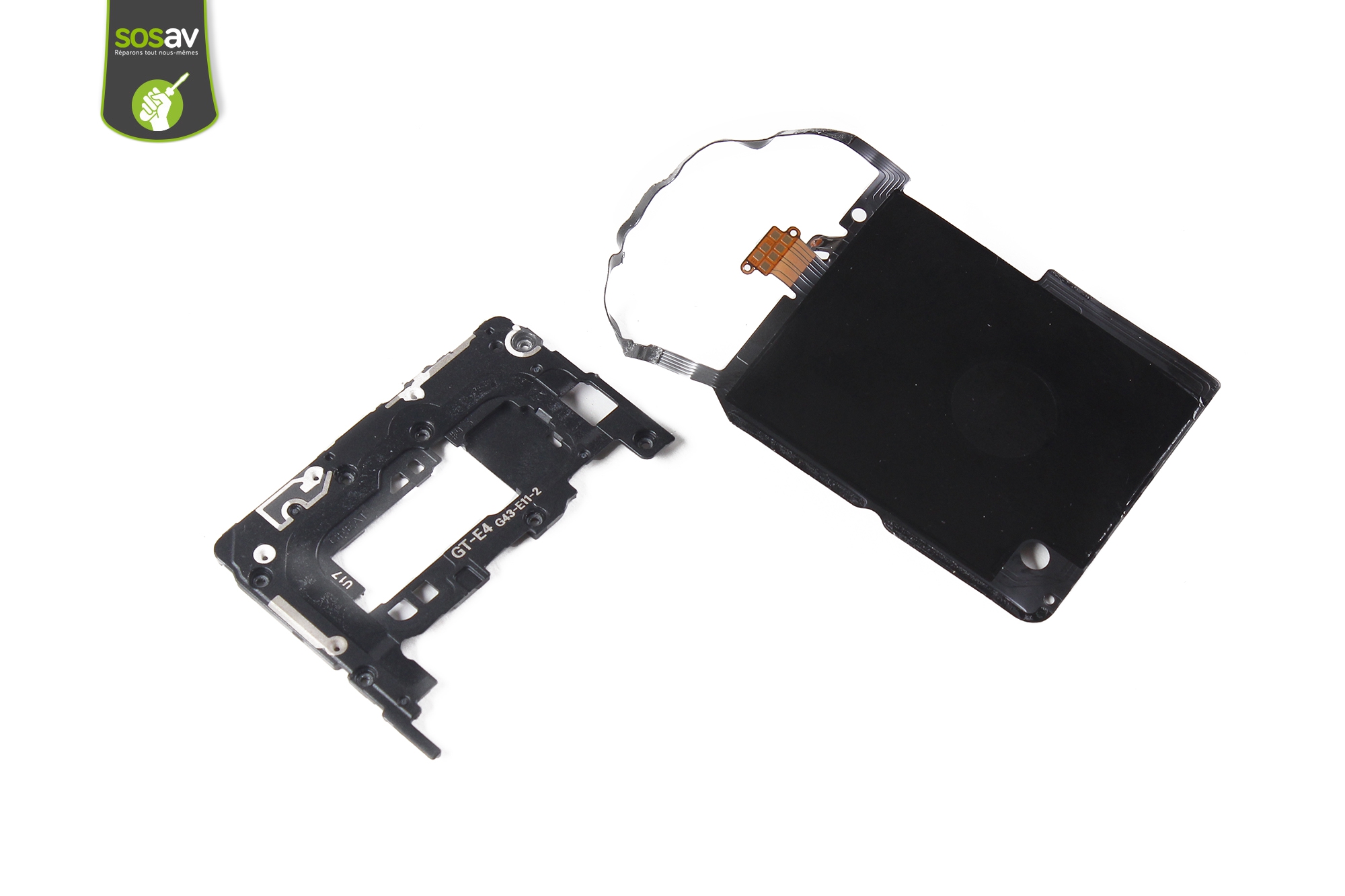

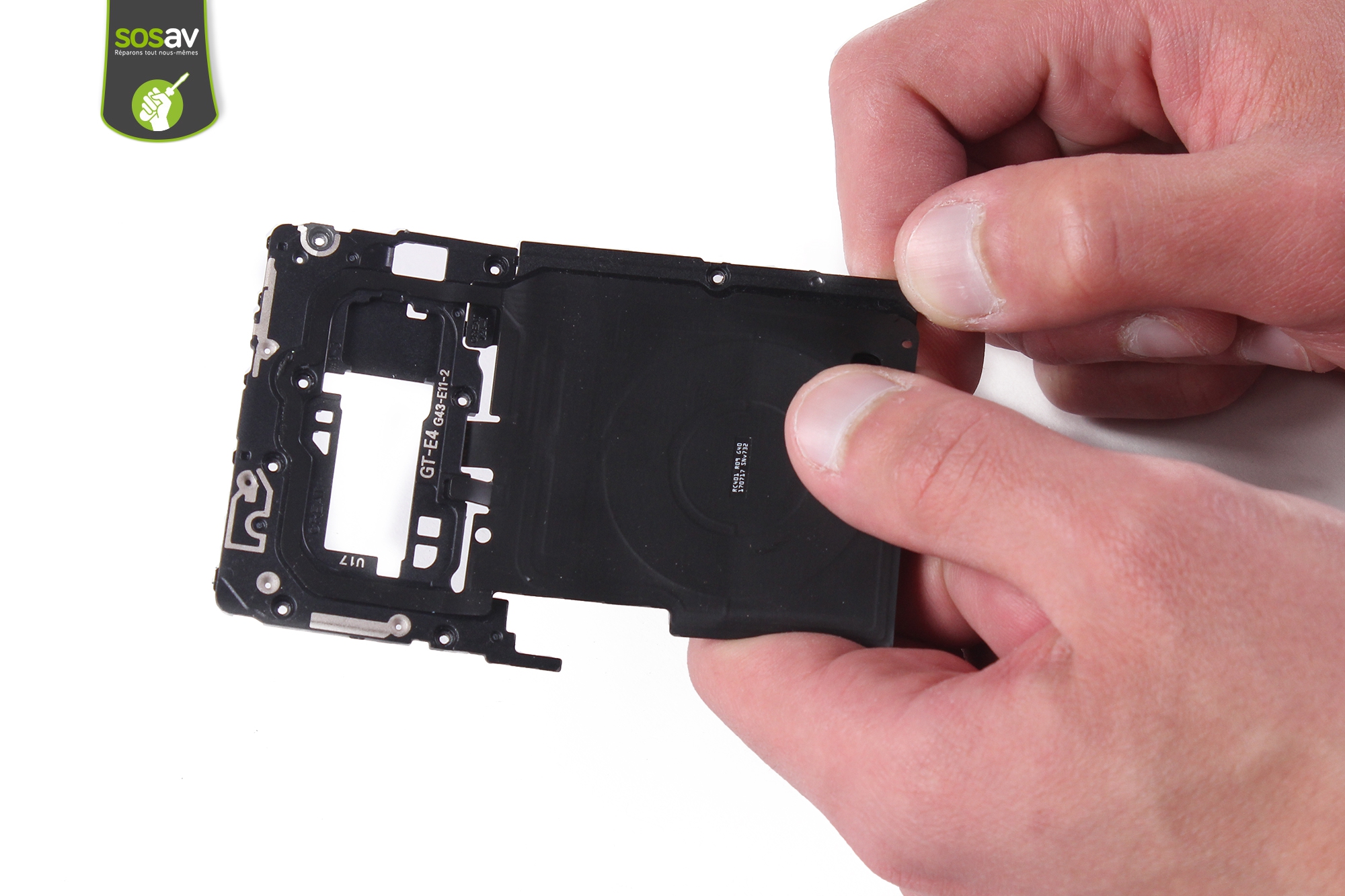

Saisissez l'antenne et retirez-la.
L'antenne NFC Galaxy Note 8 est désormais démontée.Si besoin, remplacez-la par une nouvelle antenne. Vous pourrez ainsi payer avec Samsung Pay sans soucis, et transmettre des données à un appreil connecté !Pour le remontage, suivez simplement les étapes dans l'ordre inverse.
