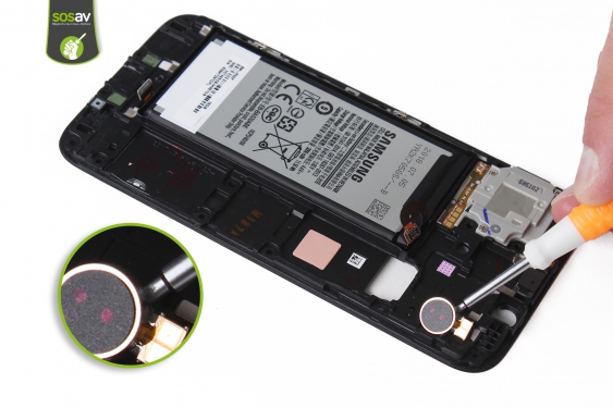

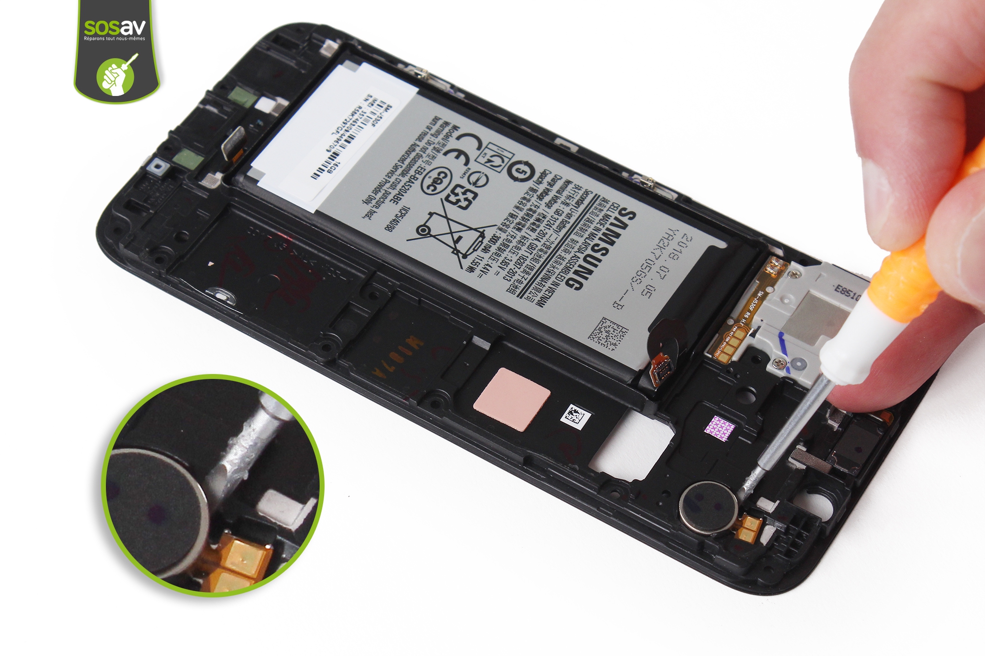

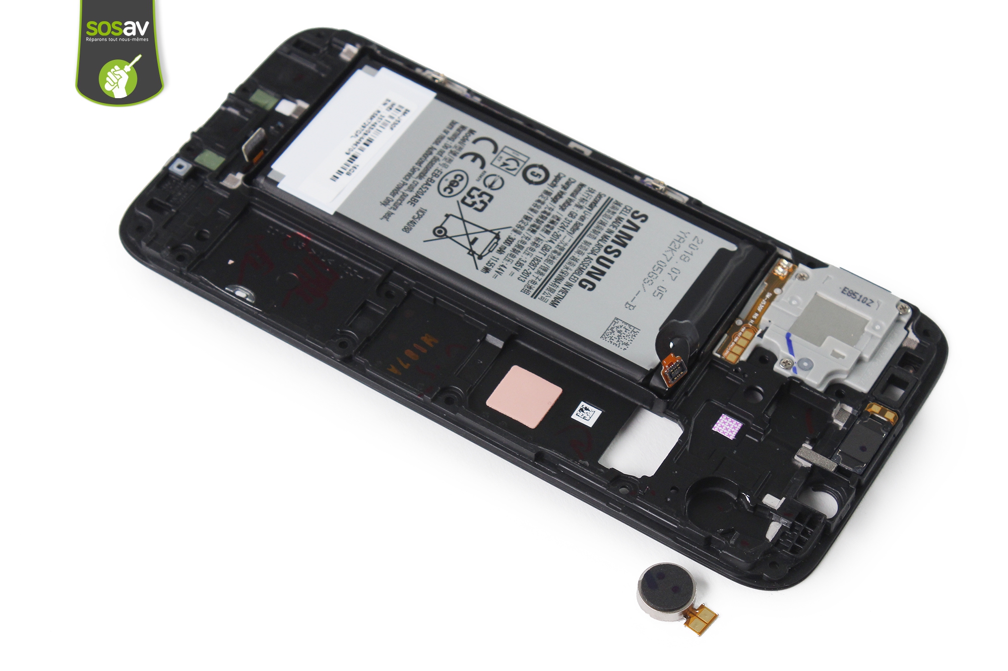

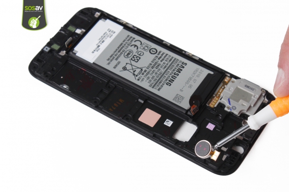

Décollez le vibreur à l’aide du tournevis plat.Vous pouvez l'extraire.
Etape 24
Le vibreur Galaxy J5 2017 est désormais démonté.Vous pouvez dorénavant le remplacer par un vibreur neuf si cela est nécessaire.
