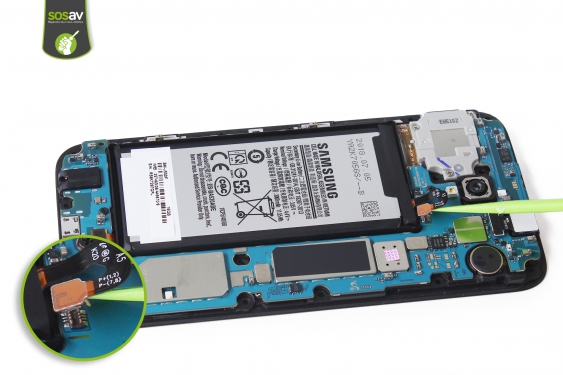

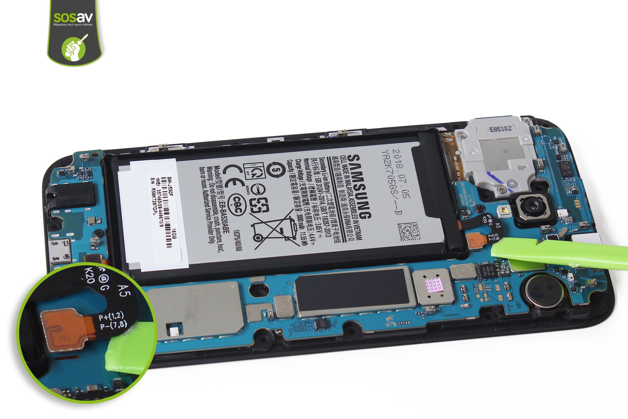

Toujours avec la spatule en nylon, débranchez la nappe de la batterie.

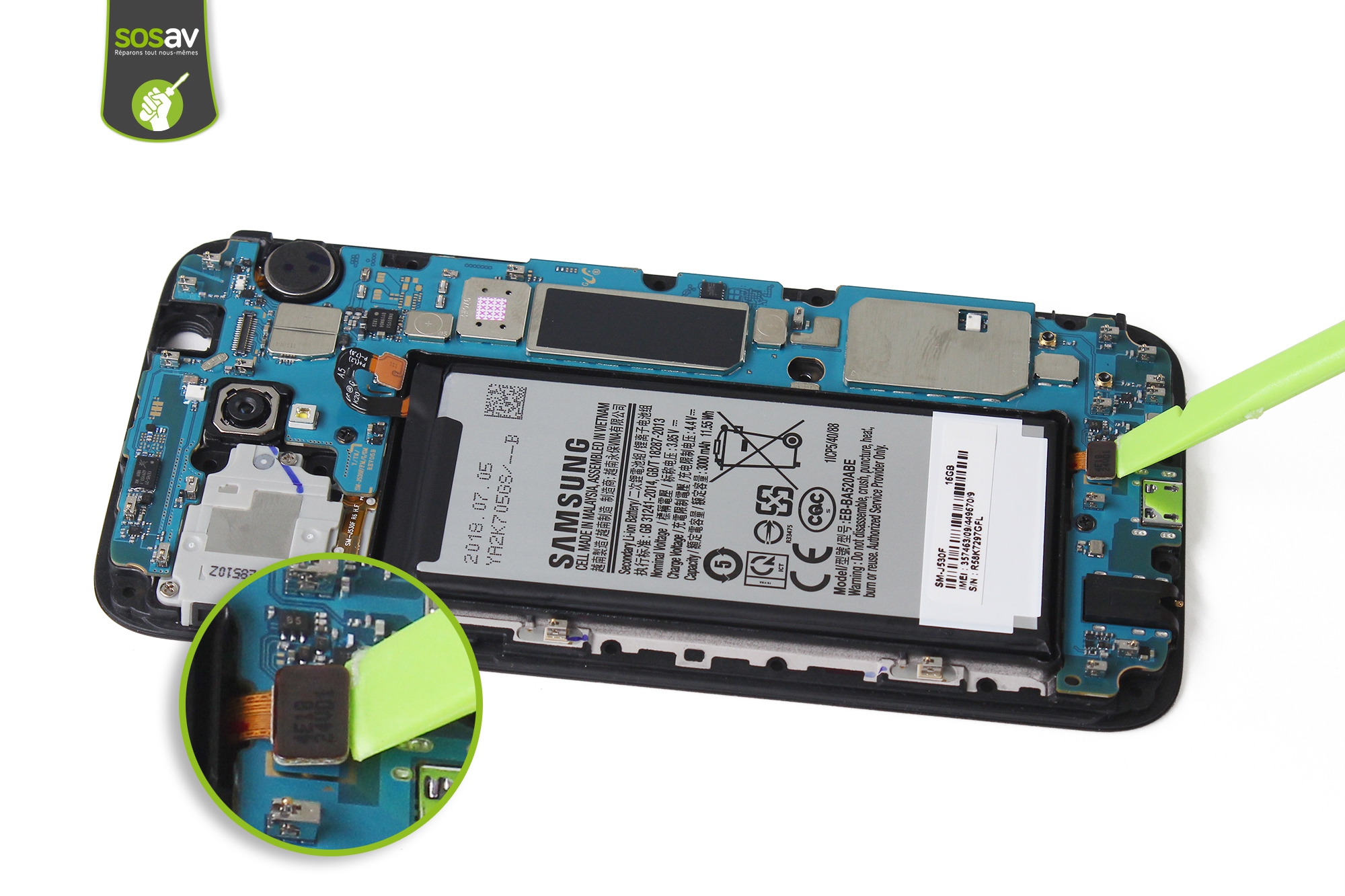

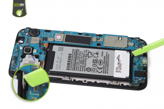

Déconnectez la nappe bouton home avec la spatule en nylon.

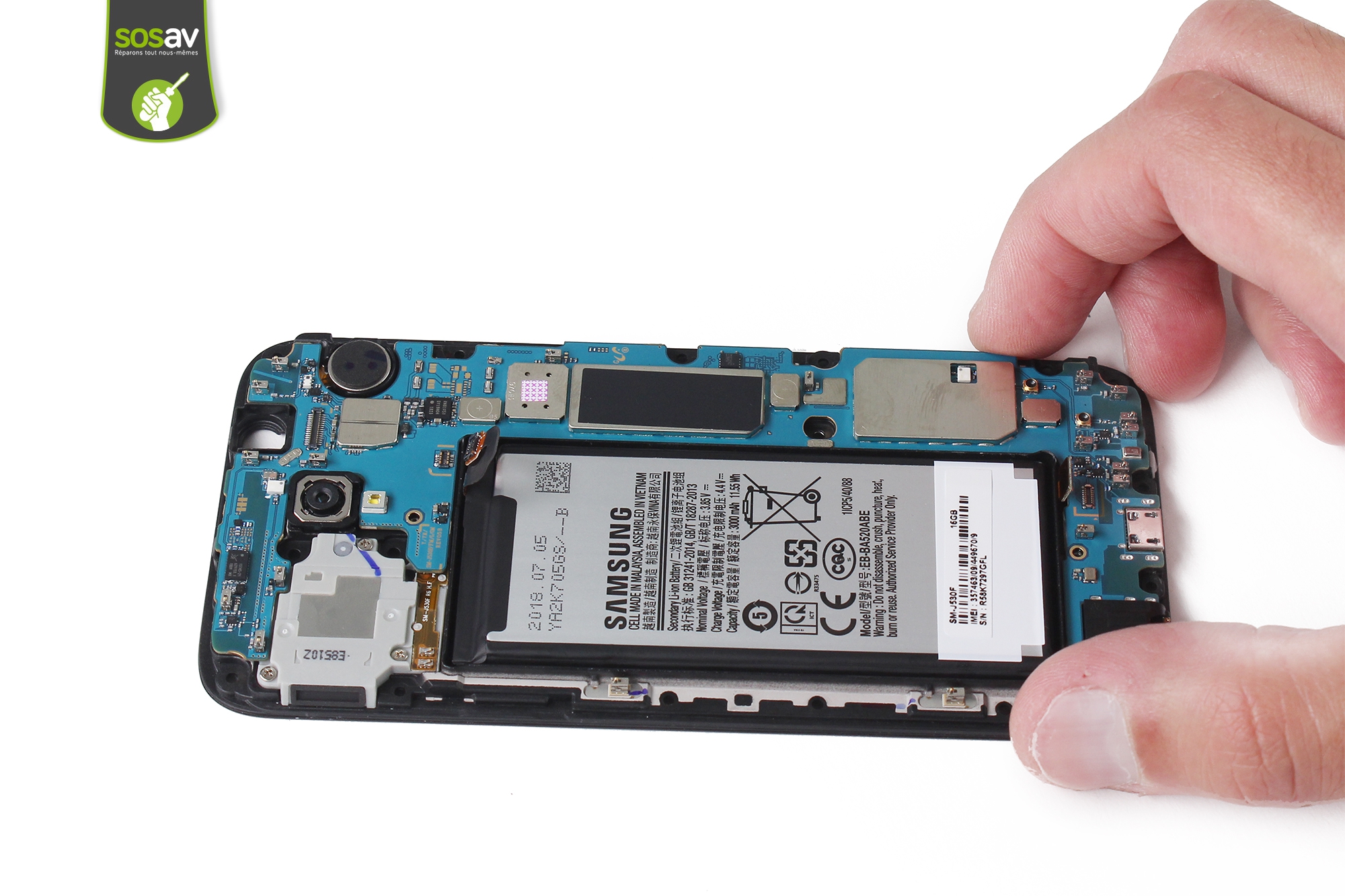

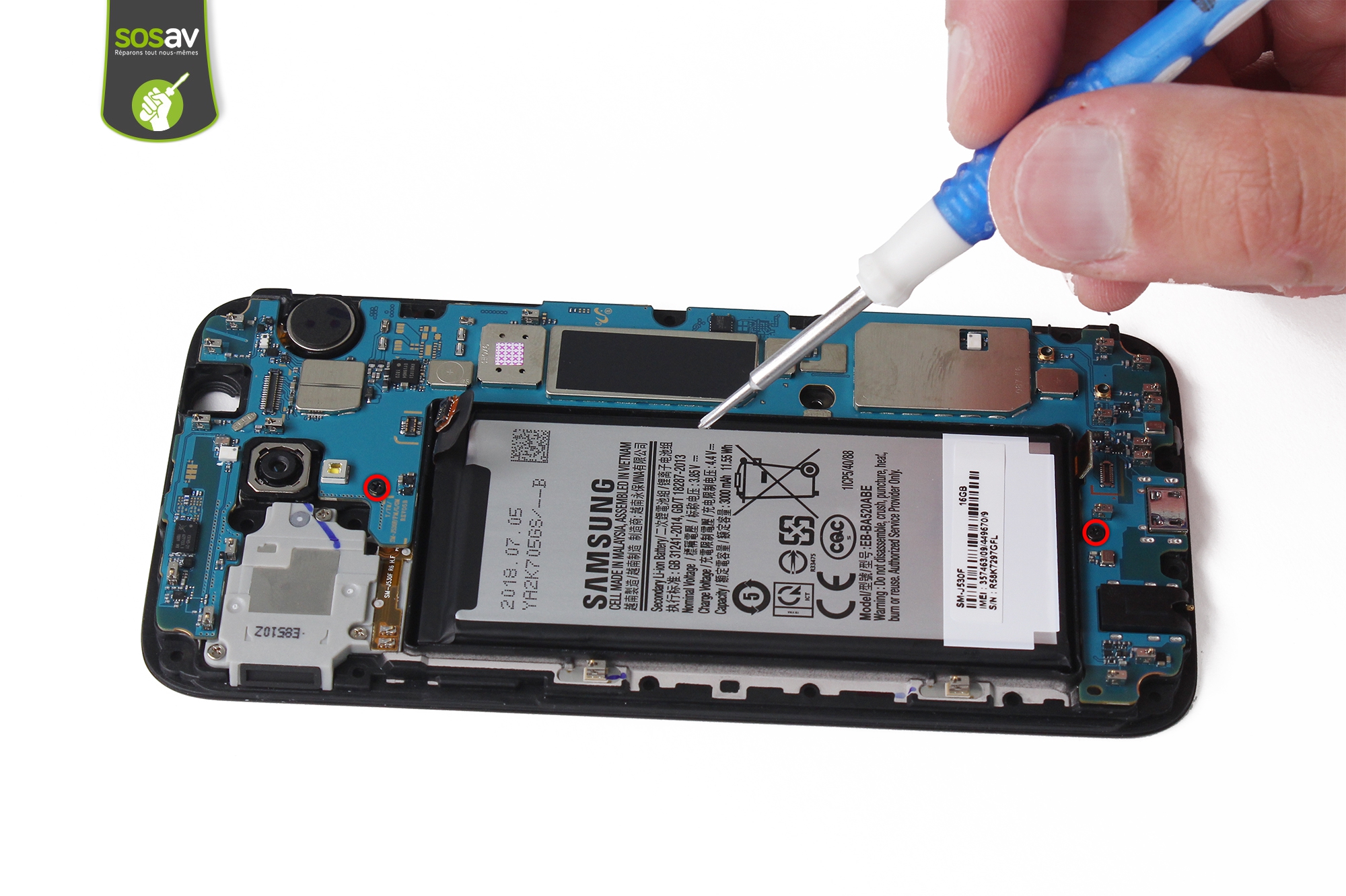

Dévissez ensuite les deux vis entourées en rouge fixant la carte mère.

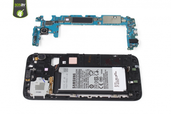

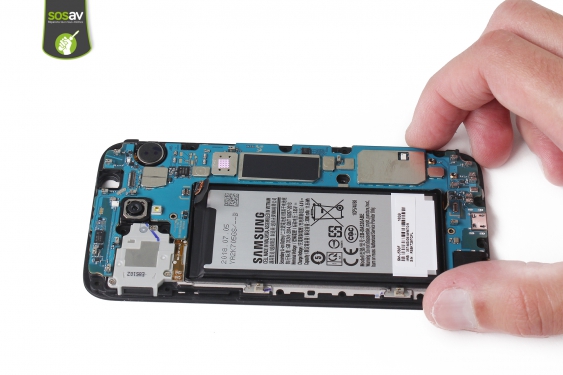

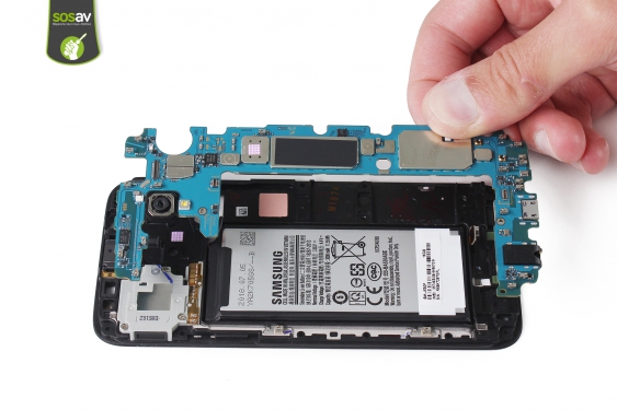

Saisissez la carte mère et procédez à son retrait.

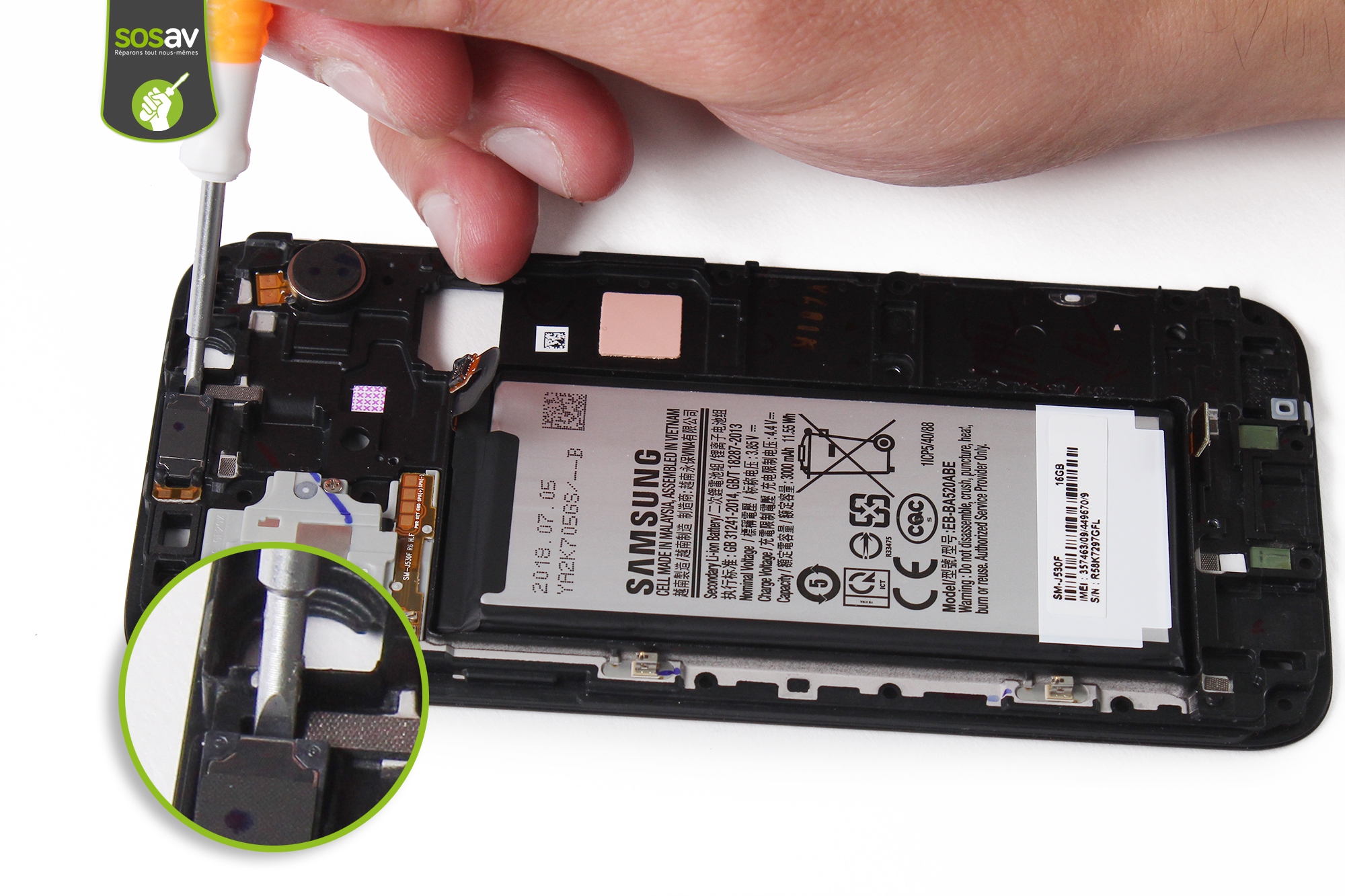

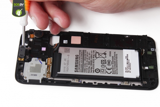

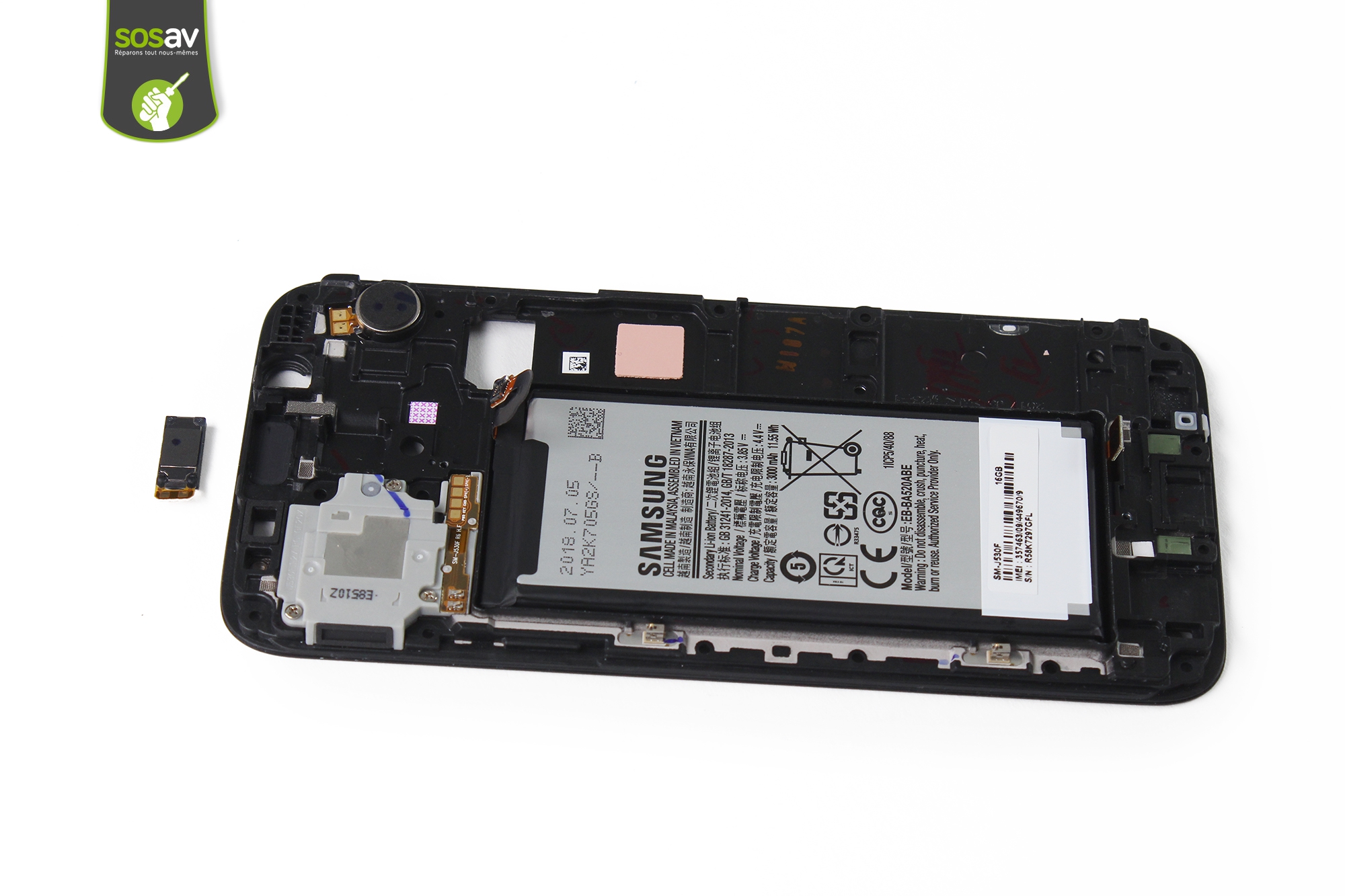

A l’aide du tournevis plat, décollez le haut-parleur interne. Vous pouvez l'extraire.
Etape 24
Le haut-parleur interne Galaxy J5 2017 est désormais démonté.En cas de problème de son lors des appels, remplacez-le par un haut-parleur interne neuf.
