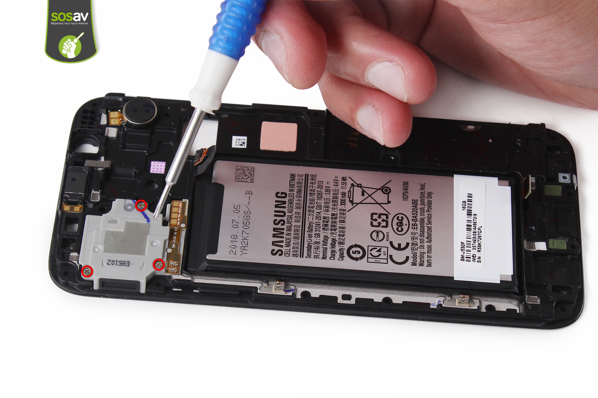

Dévissez les trois vis entourées en rouge retenant le haut-parleur externe.

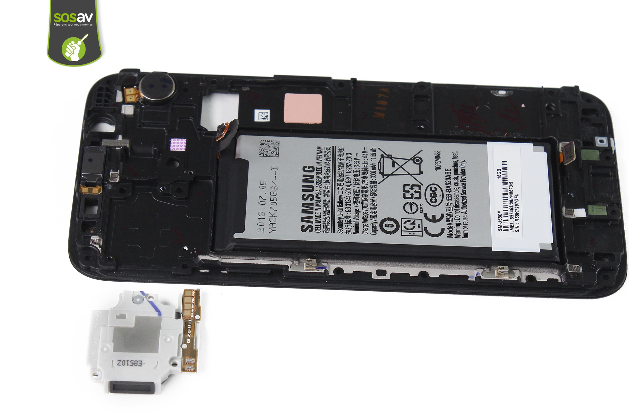

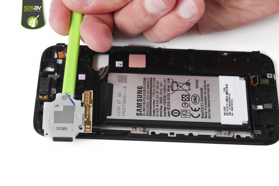

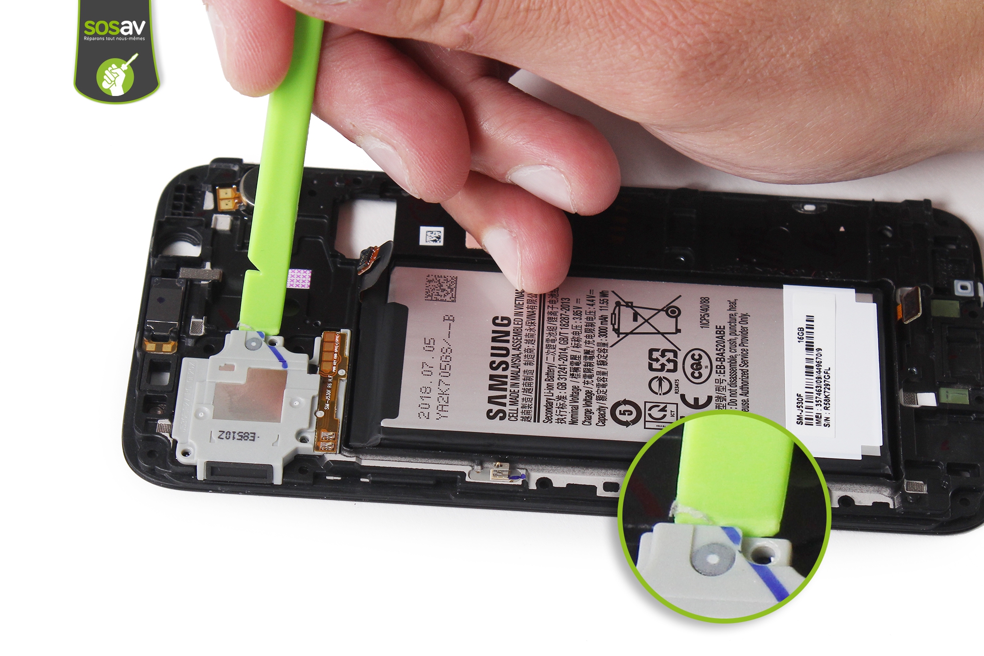

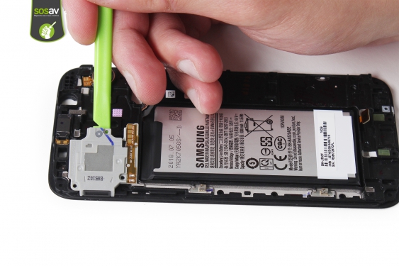

A l’aide de la spatule en nylon, déclipsez le haut-parleur externe et procédez à son retrait.
Etape 25
Le haut-parleur externe Galaxy J5 2017 est désormais démonté.Procédez à son remplacement par un haut-parleur neuf si cela est nécessaire.
