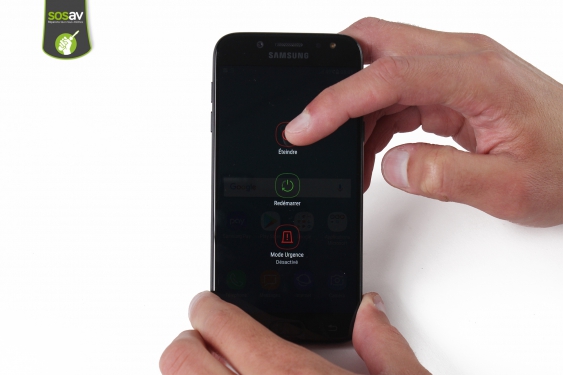

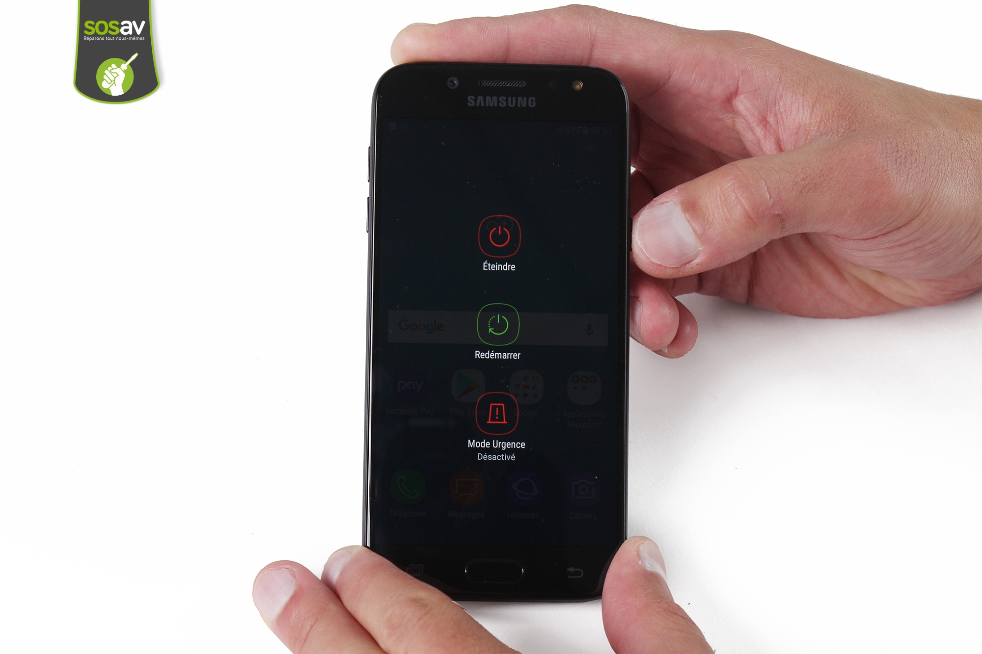

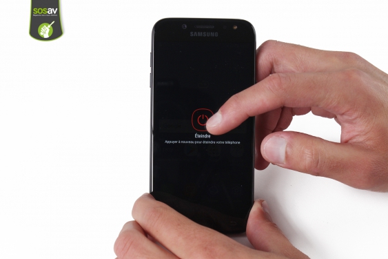

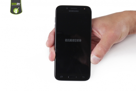

Avant de procéder au changement de votre écran Galaxy J5 2017, il est nécessaire pour des raisons évidentes de sécurité de l'éteindre.Pour ceci, appuyez sur le bouton d'allumage durant quelques secondes puis confirmez l'extinction par "Éteindre".

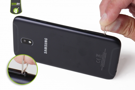

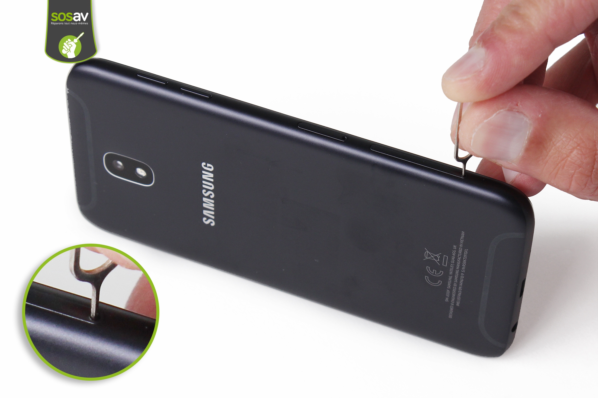

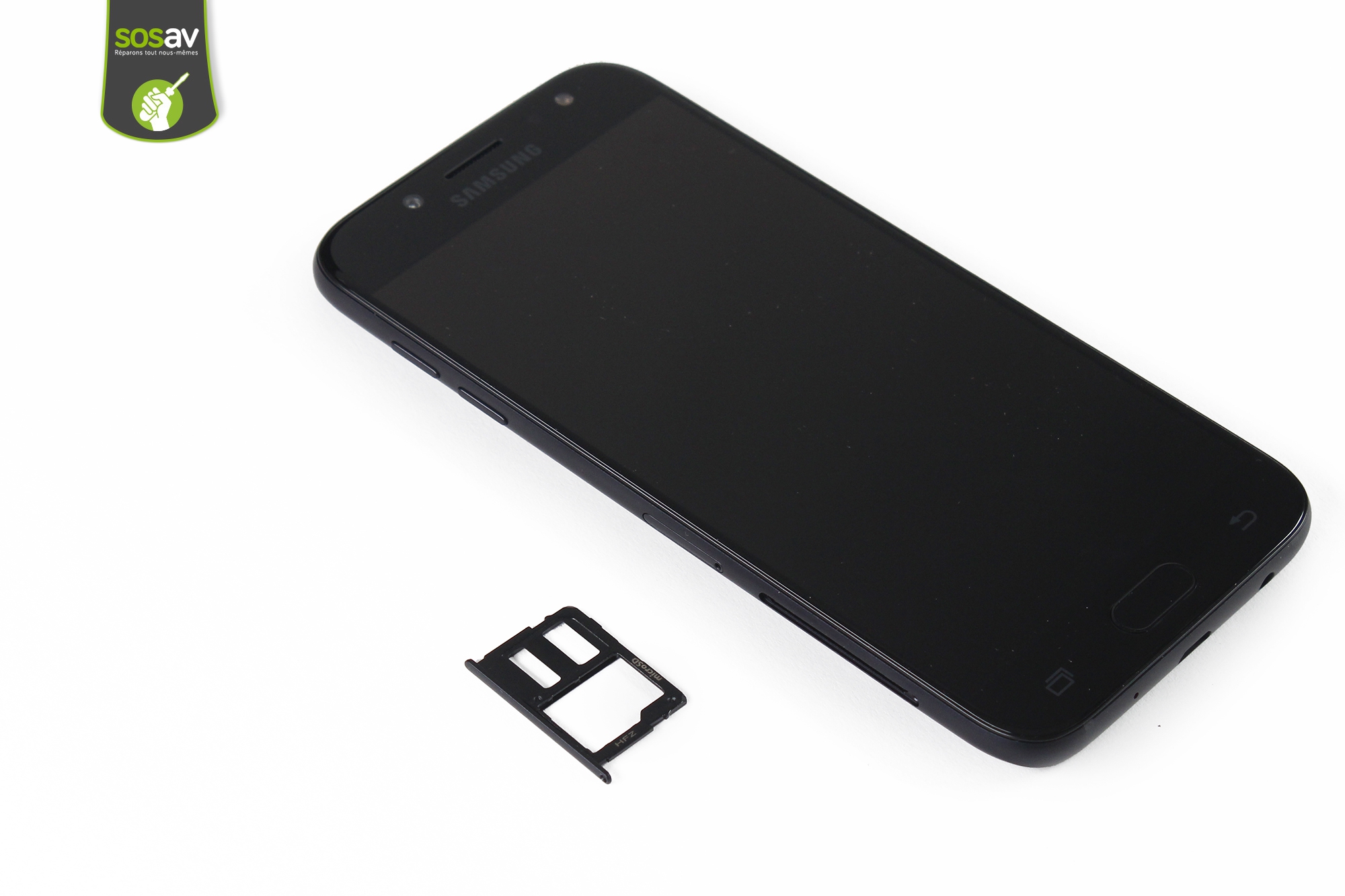

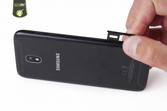

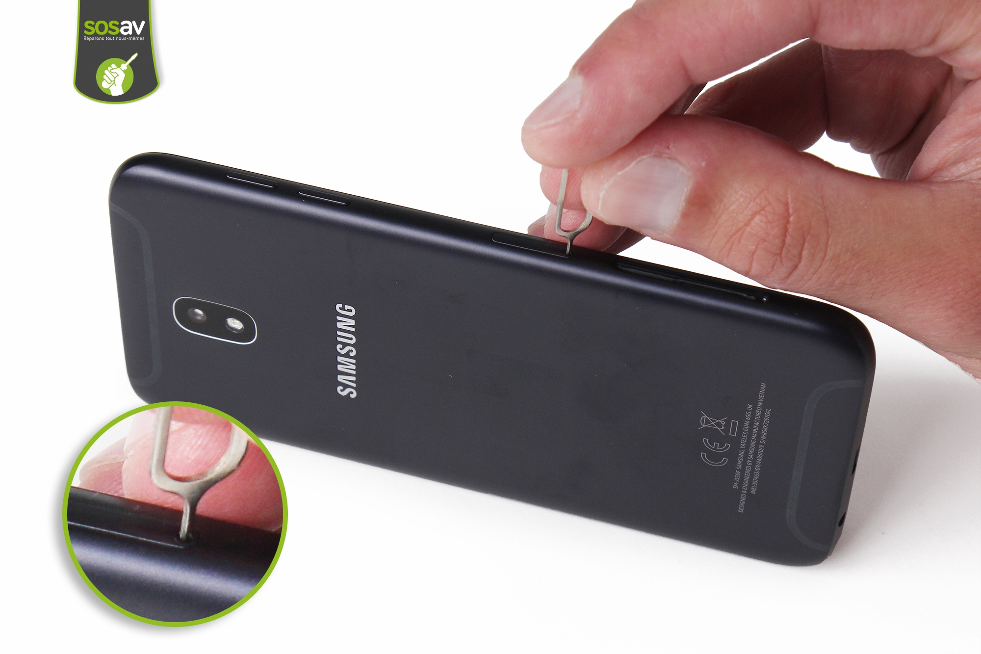

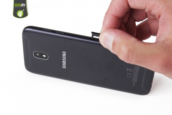

Insérez un outil d'extraction pour tiroir SIM dans le trou du tiroir microSD.Saisissez le tiroir et procédez à son retrait.
Le tiroir MicroSD de votre Galaxy J5 2017 est désormais démonté.

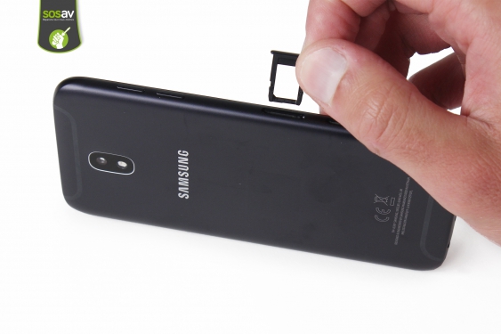

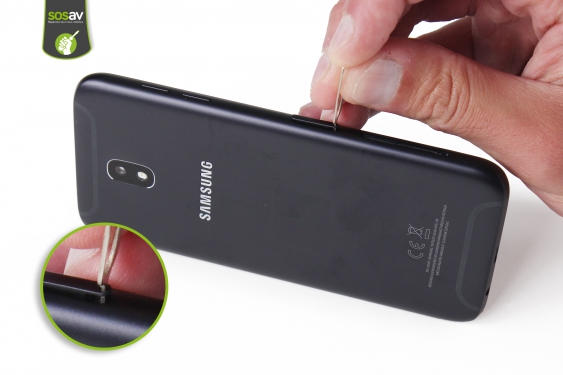

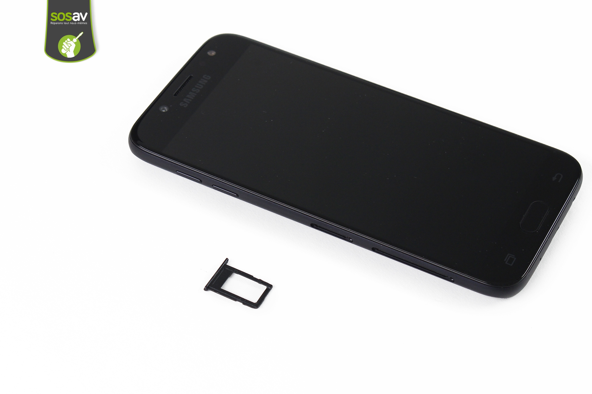

Réitérez l'opération pour l'extraction du tiroir SIM.Récupérez le tiroir SIM de votre téléphone.
Votre tiroir SIM est maintenant retiré du téléphone.

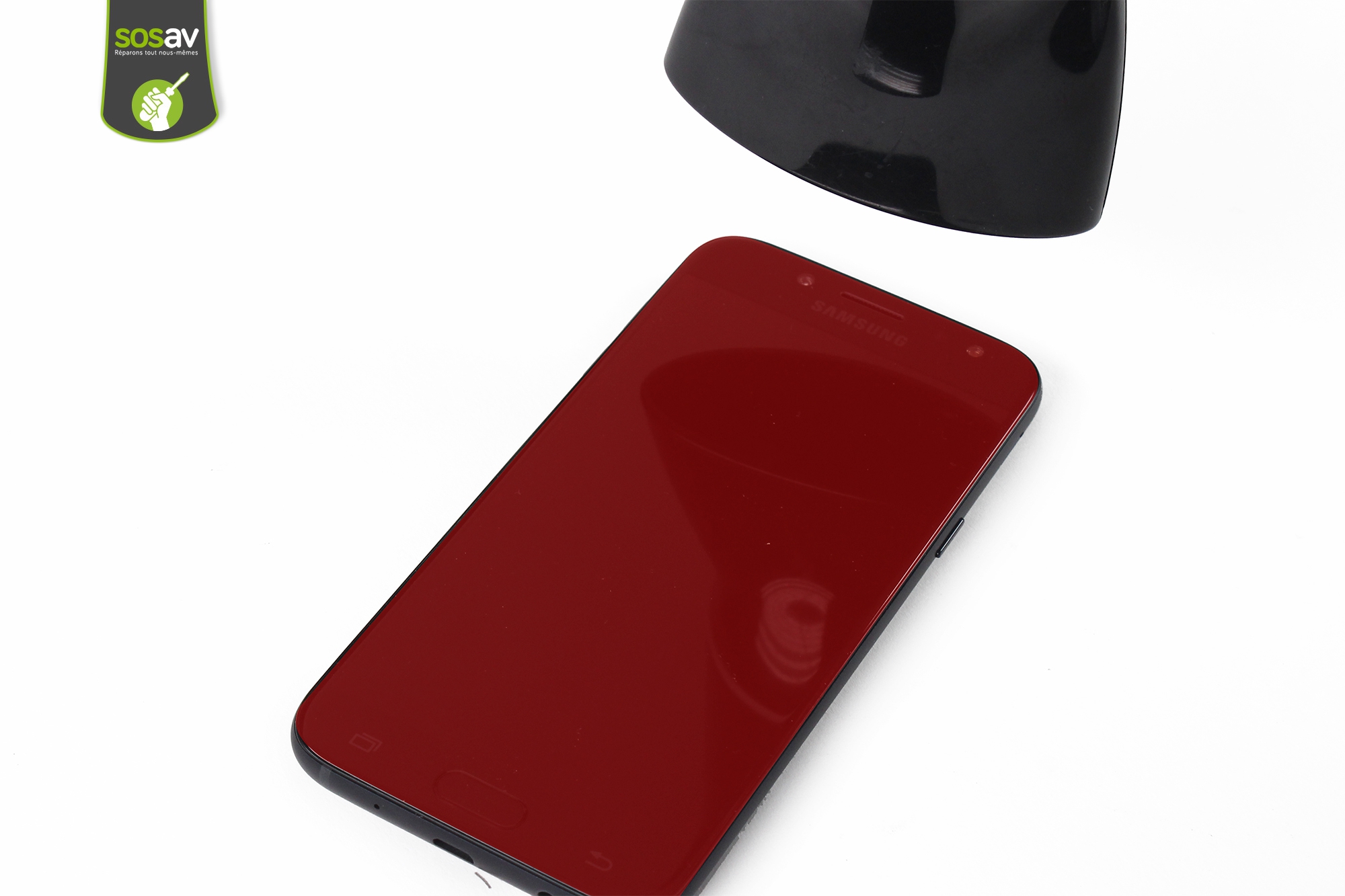

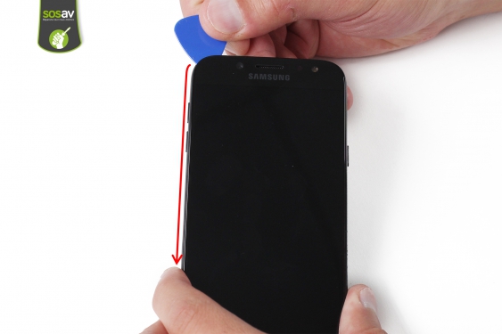

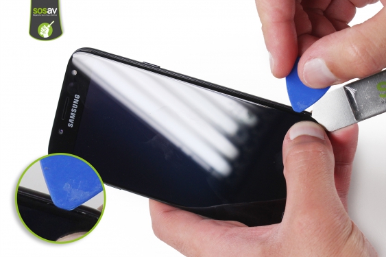

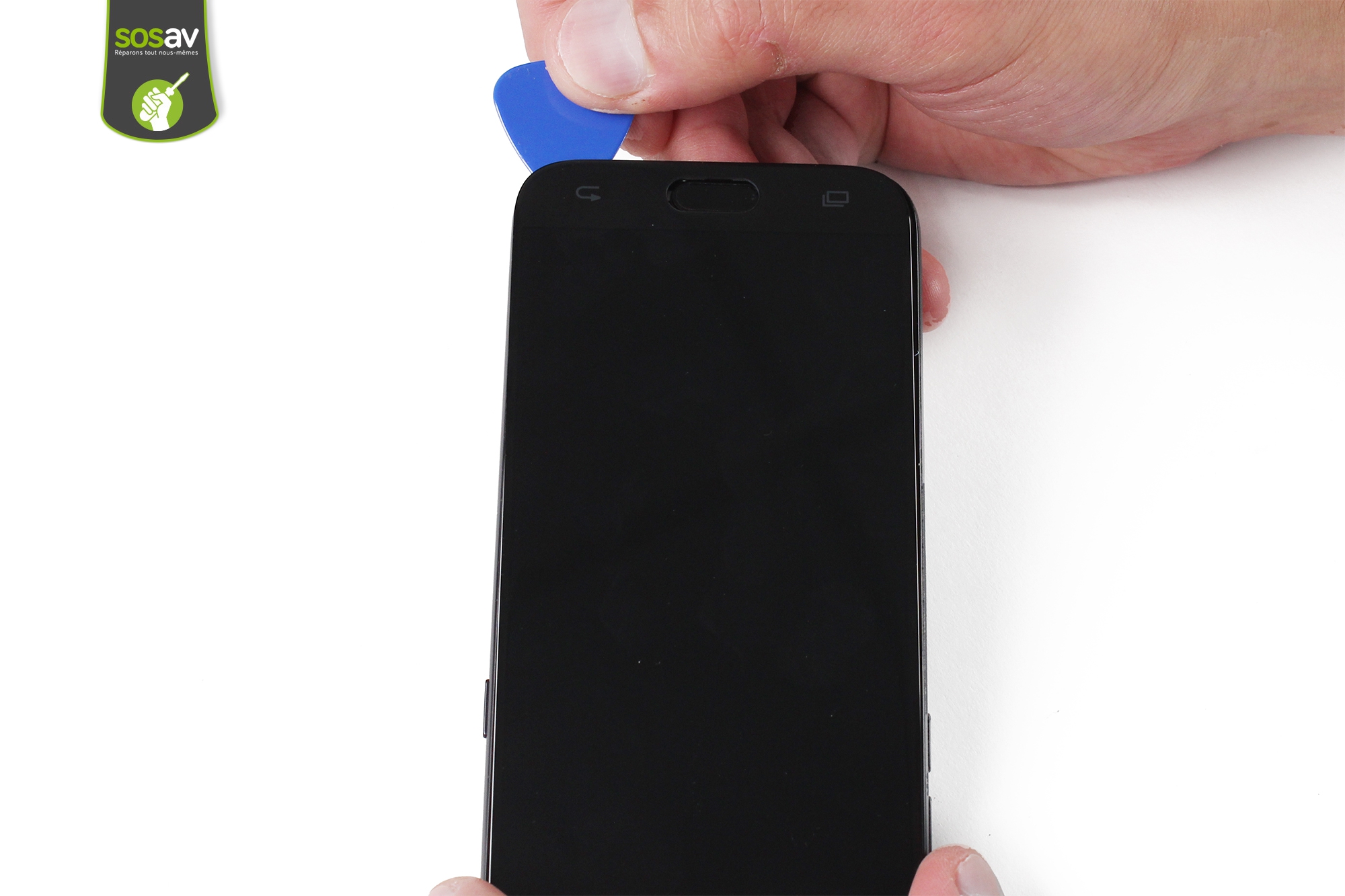

Afin de décoller l'écran, il est nécessaire de le réchauffer durant 3 à 5 minutes avec le sèche-cheveux.L'écran Galaxy J5 2017 est très solidement collé au châssis. Nous vous suggérons de réchauffer régulièrement l'écran au fur et à mesure des étapes pour plus de simplicité. Soyez très délicat lors du décollement de l'écran, ce dernier étant très fin et par conséquent, relativement fragile et sensible, le risque de casse est très élevé.

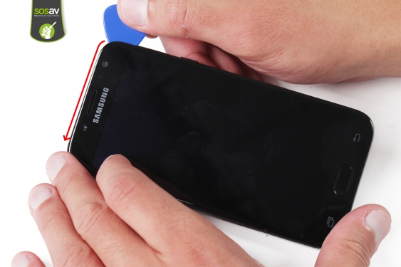

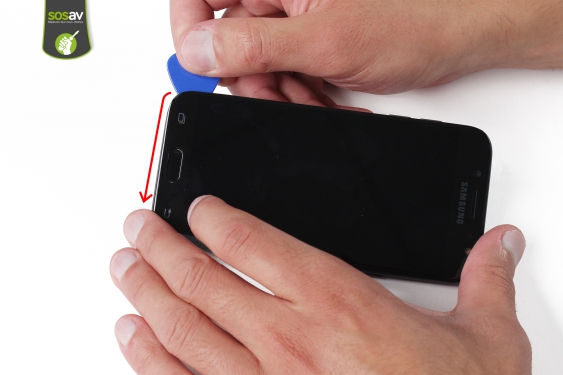

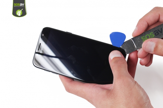

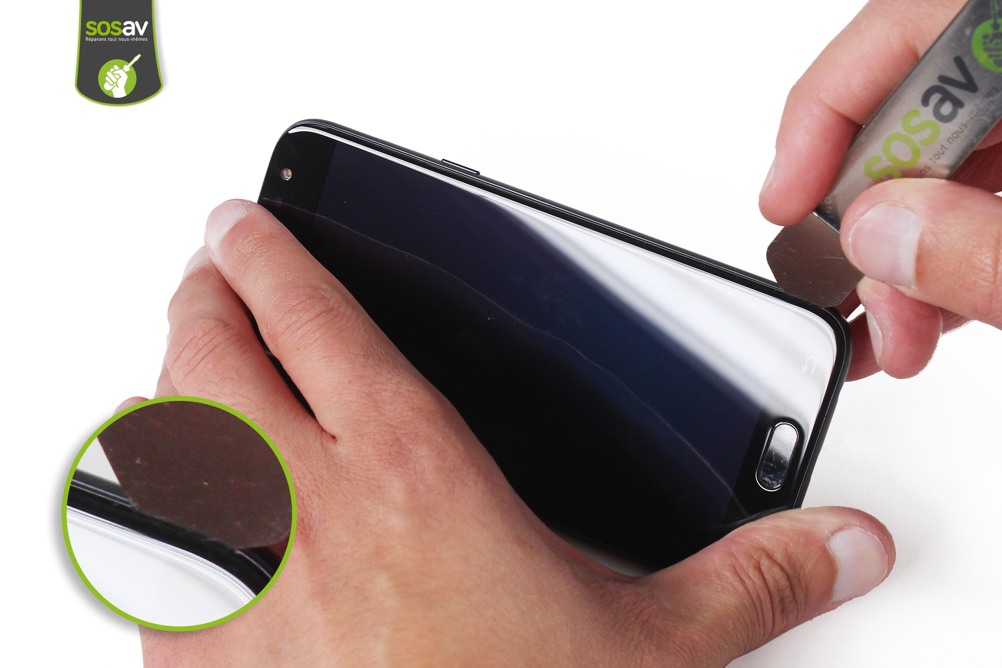

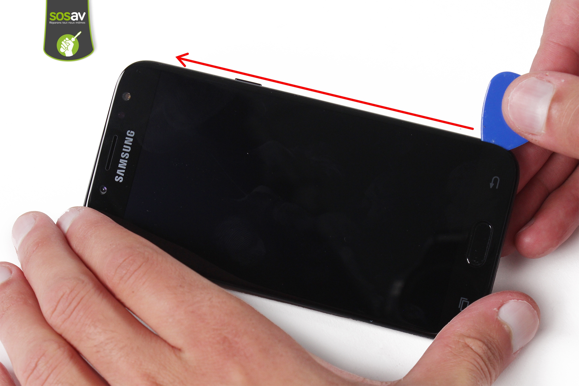

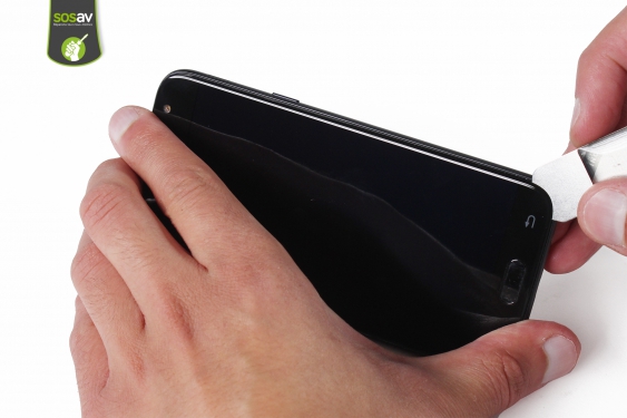

Insérez, sur environ 0,2cm, une spatule iSesamo dans l'interstice inférieur droit de l'écran.Ne forcez en aucun cas, soyez très minutieux lors de cette opération afin de ne pas endommager l'écran ! N'hésitez pas à réchauffer l'écran si besoin.Faites glisser ensuite un médiator juste à côté de la spatule iSesamo et retirez le iSesamo.
Remontez très délicatement le médiator vers le haut afin de décoller le côté droit de l'écran.Répétez l'opération pour la partie haute, puis gauche et pour la partie inférieure de l'écran.

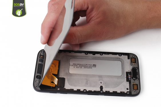

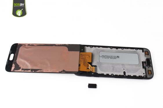

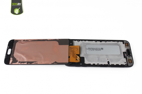

Saisissez l'écran et basculez-le délicatement à la verticale, sur 180° comme indiqué sur les photos.Ne procédez pas à son retrait encore : ce dernier est lié à la carte mère via une nappe !

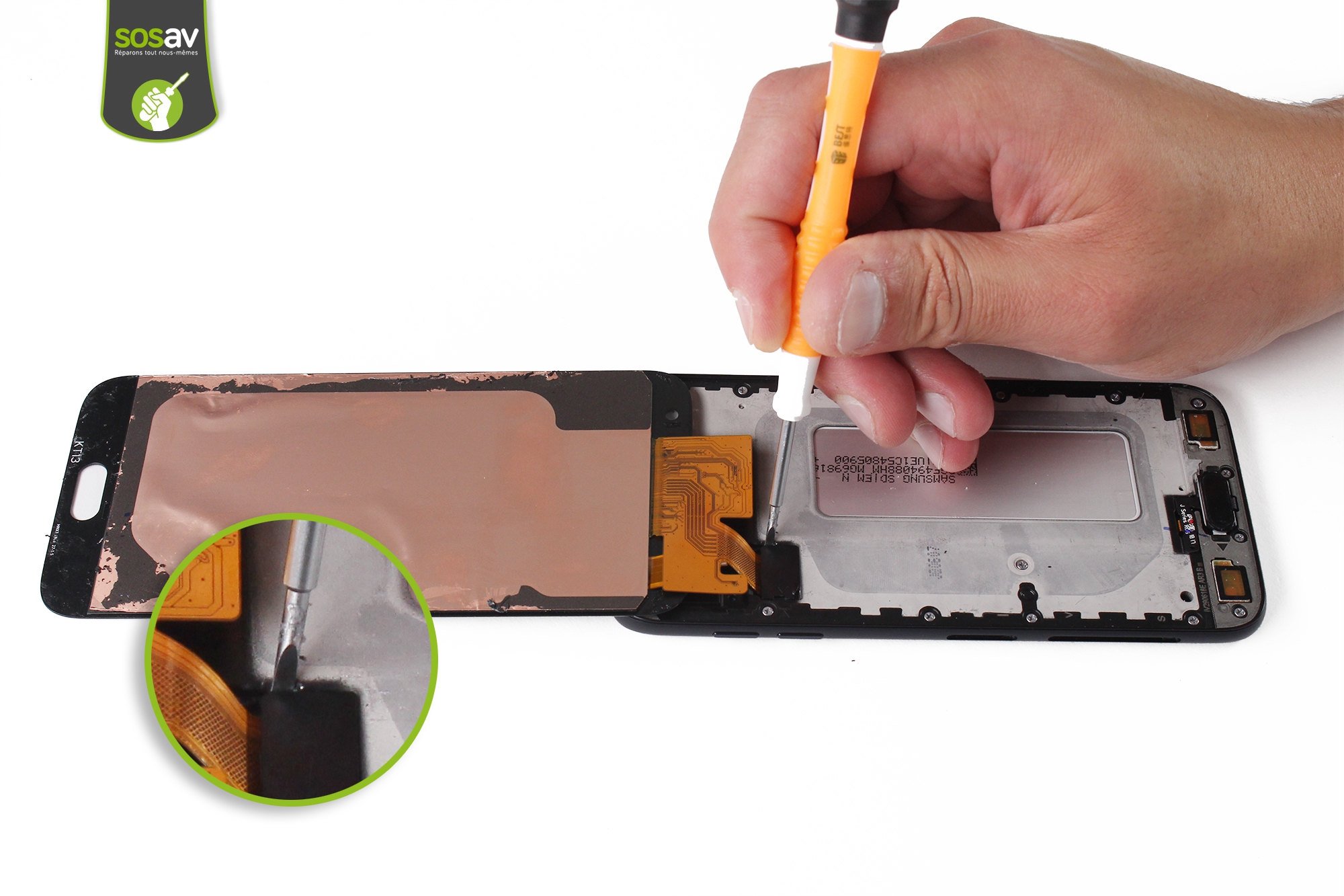

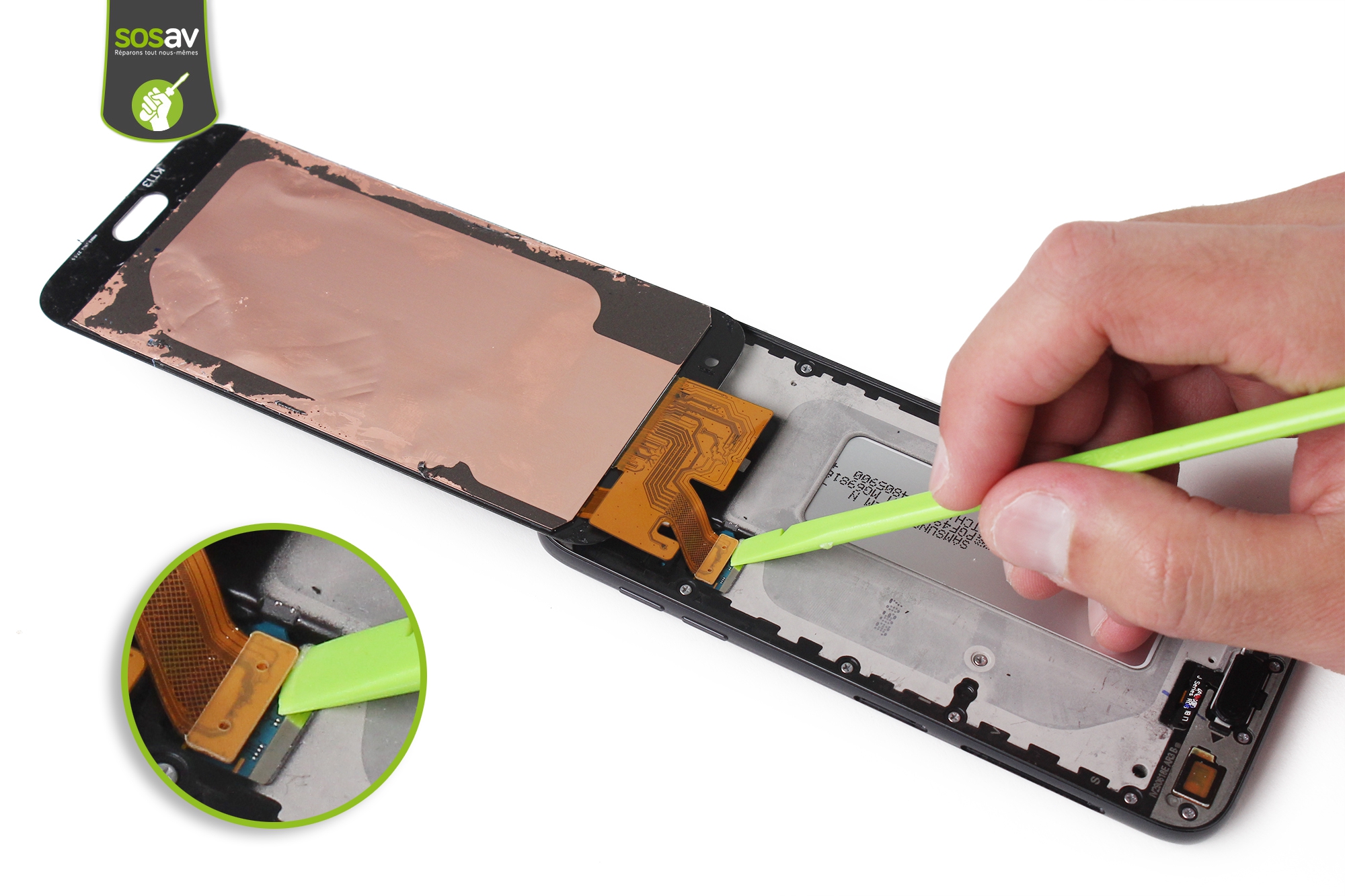

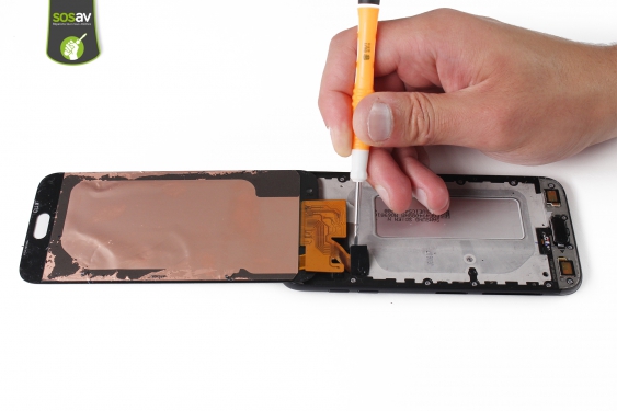

Insérez le tournevis plat dans l'interstice châssis-cache plastique du connecteur de l'écran et faites doucement levier.Procédez au retrait du cache du connecteur de l'écran.

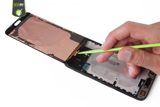

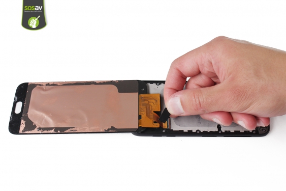

Déconnectez ensuite, toujours avec la spatule en nylon, la nappe de l'écran.Procédez au retrait de l'écran.

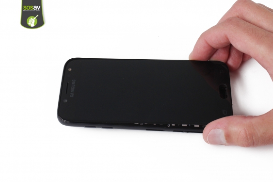

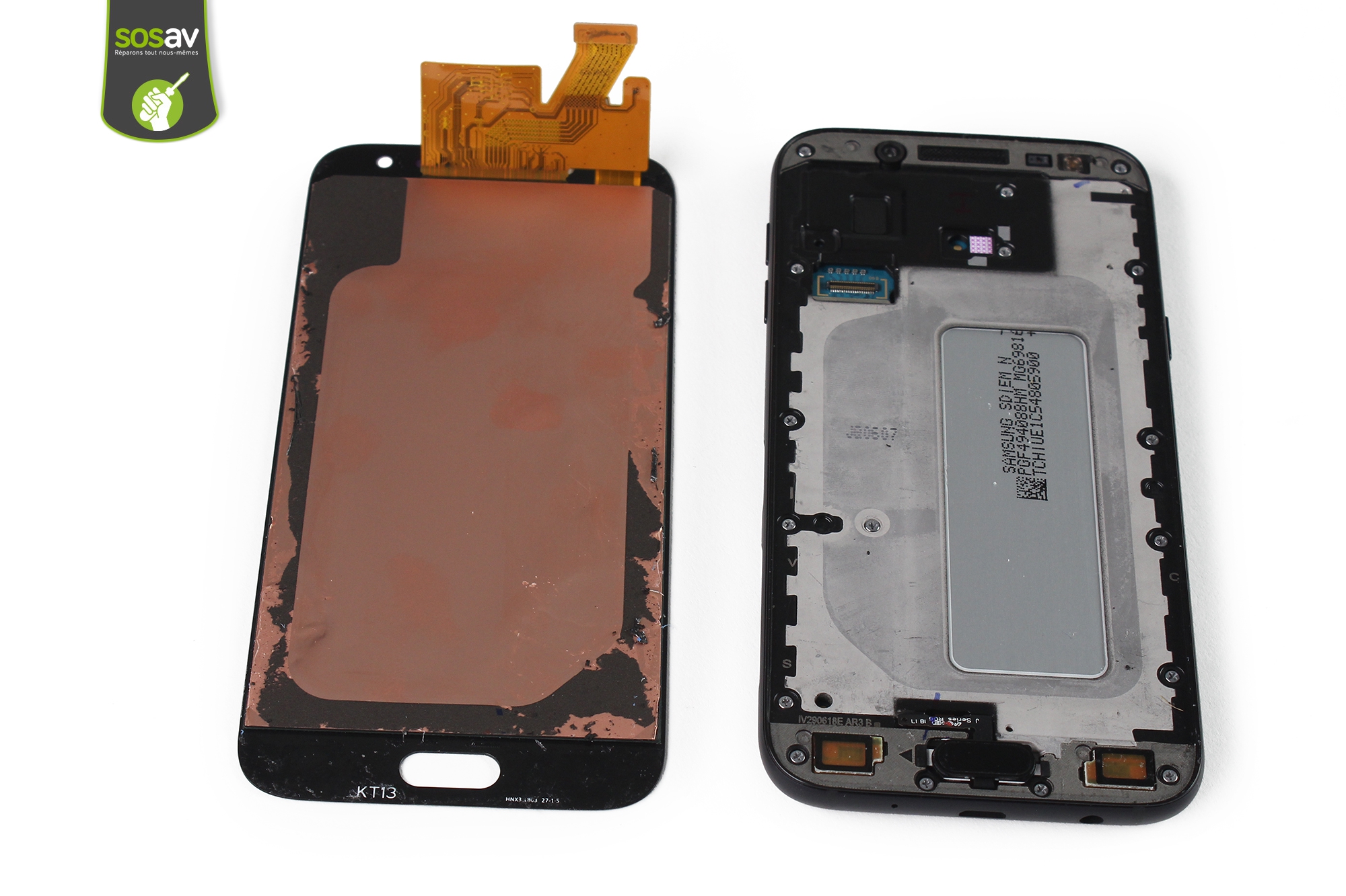

Votre écran Galaxy J5 2017 est retiré, vous avez réussi !En cas d'écran cassé, vous pouvez maintenant le changer par un écran neuf.
