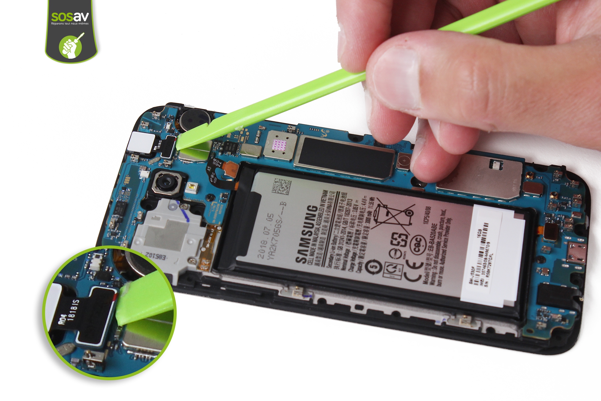

Toujours avec la spatule en nylon, débranchez la nappe de la batterie.

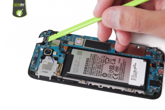

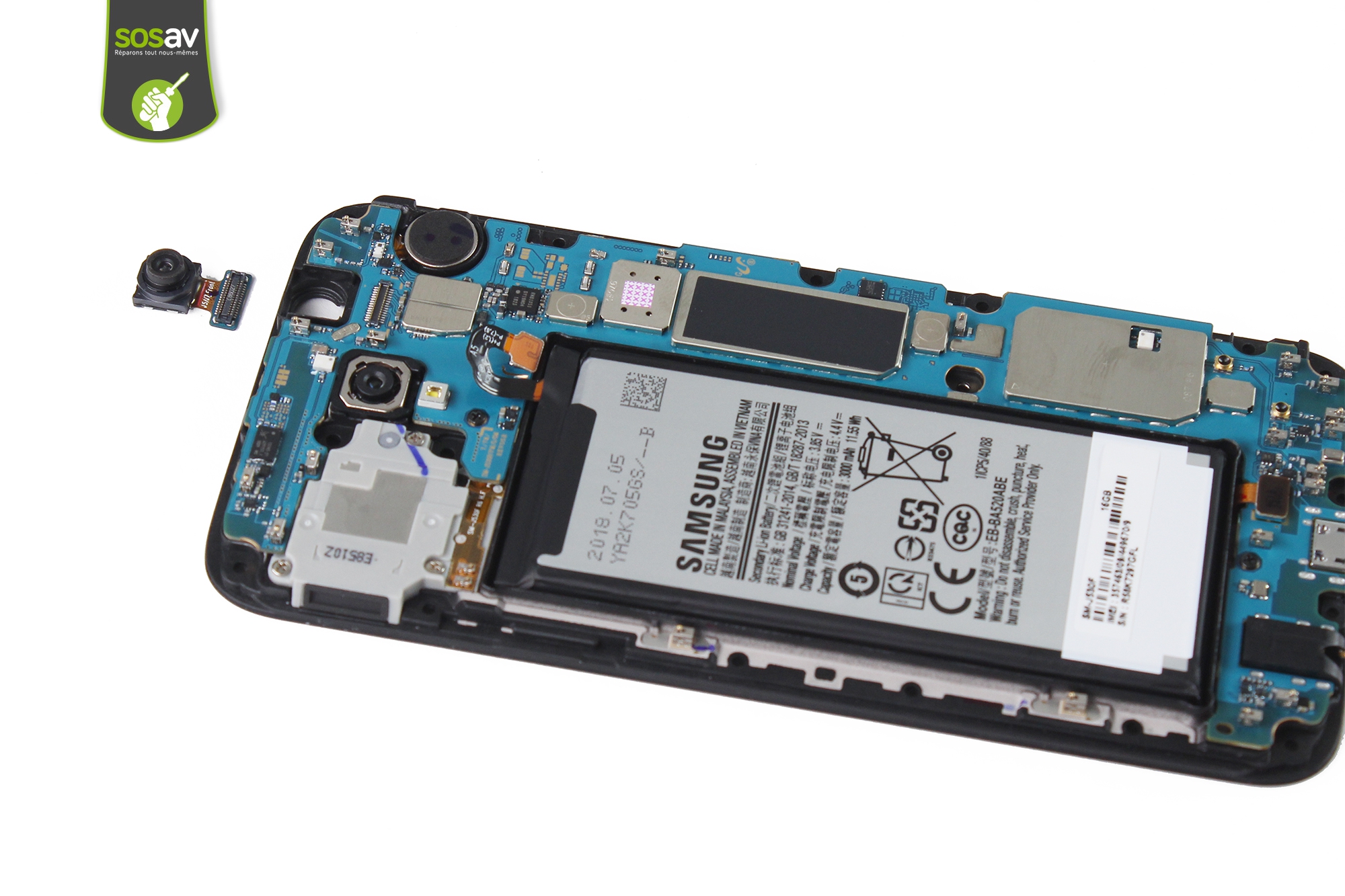

Déconnectez la caméra avant avec la spatule en nylon.Procédez à son retrait.
La caméra avant Galaxy J5 2017 est désormais démontée.Vous pouvez la remplacer par une caméra avant neuve si cela est nécessaire.
