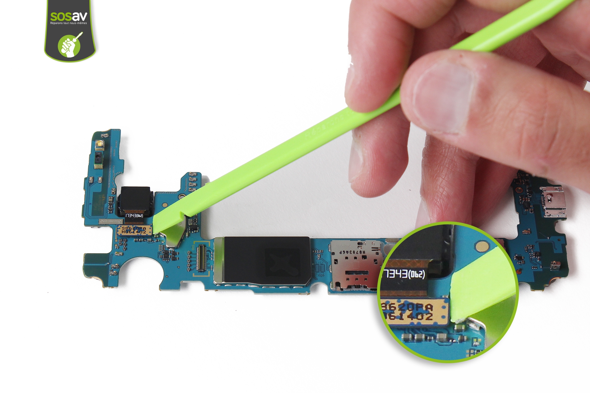

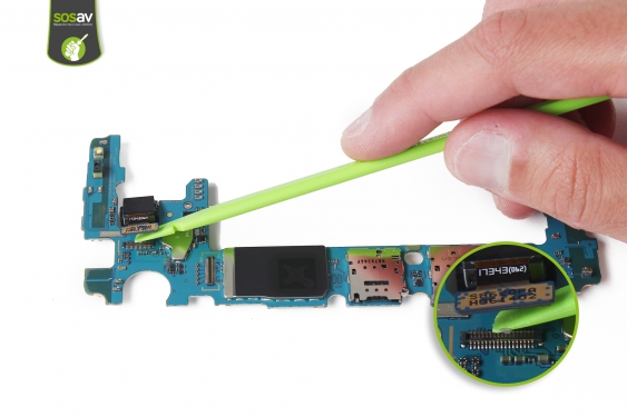

A l’aide de la spatule en nylon, déconnectez la caméra arrière.

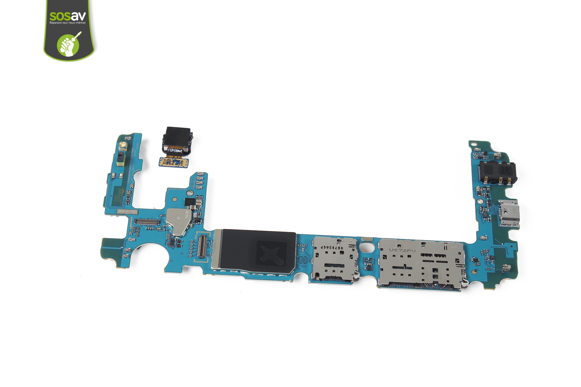

Etape 24
La caméra arrière Galaxy J5 2017 est désormais démontée.Vous pouvez dorénavant la remplacer par une caméra arrière neuve si cela est nécessaire.
