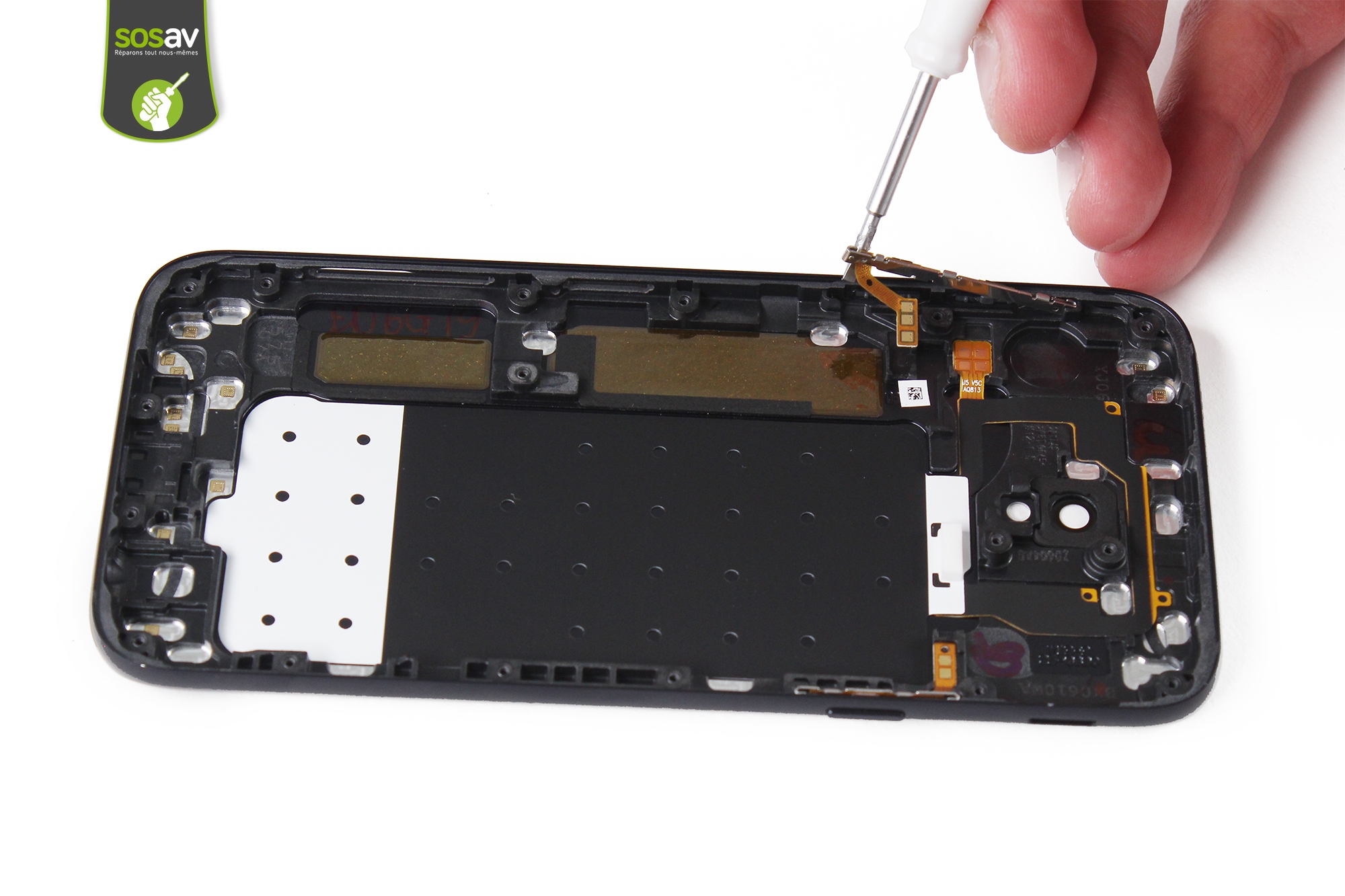

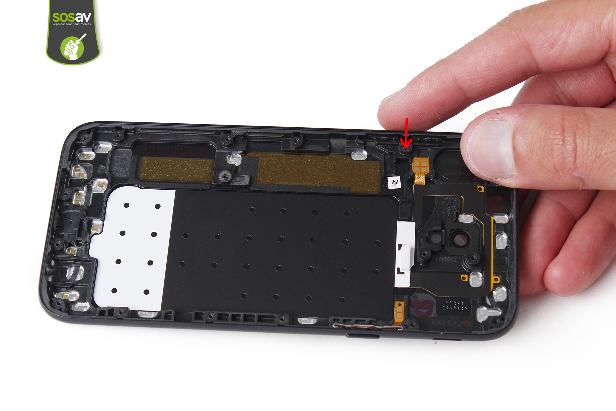

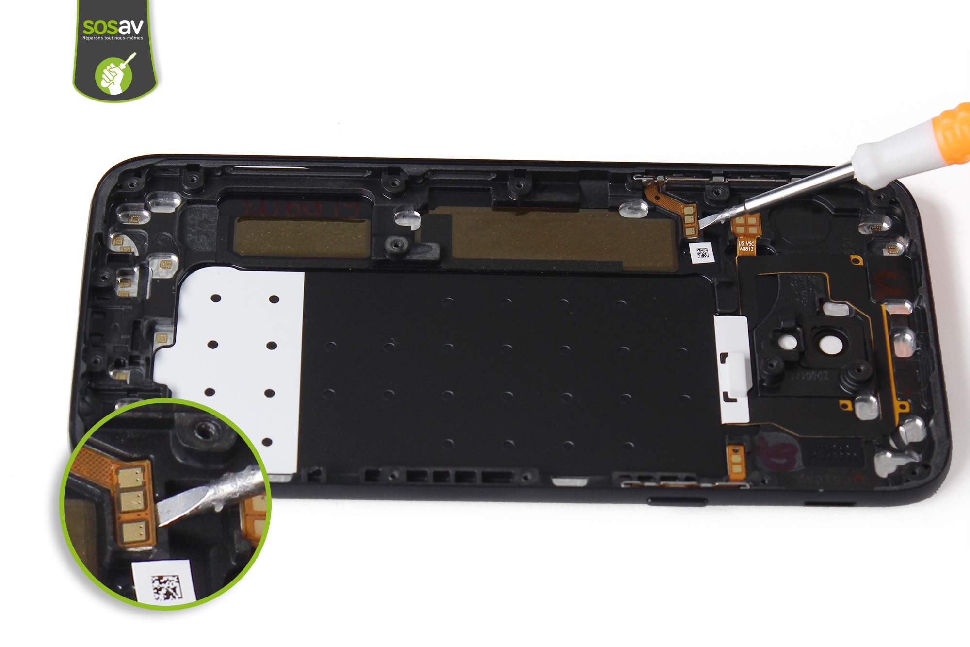

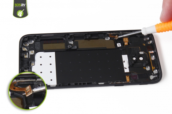

A l'aide du tournevis plat, débranchez la partie contact de la nappe bouton volume.

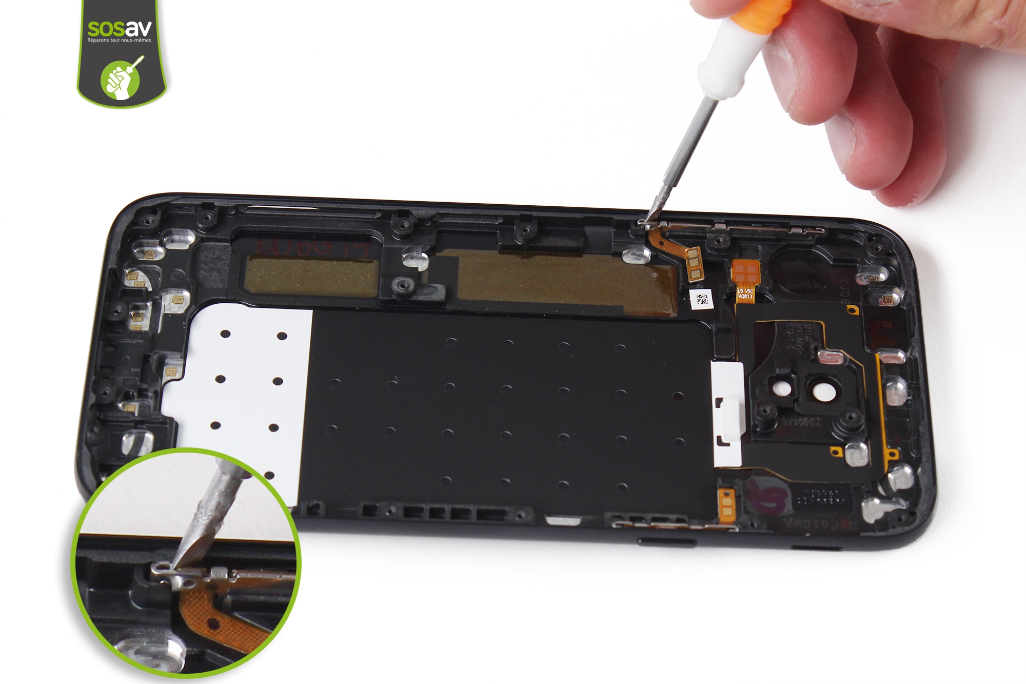

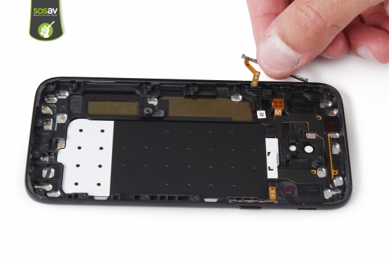

Faites ensuite doucement levier sur la nappe bouton volume, toujours à l'aide du tournevis plat afin de la sortir de la coque arrière.
Saisissez la nappe et retirez-la.

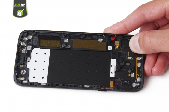

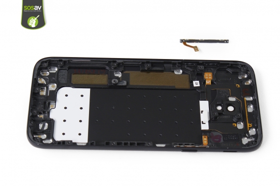

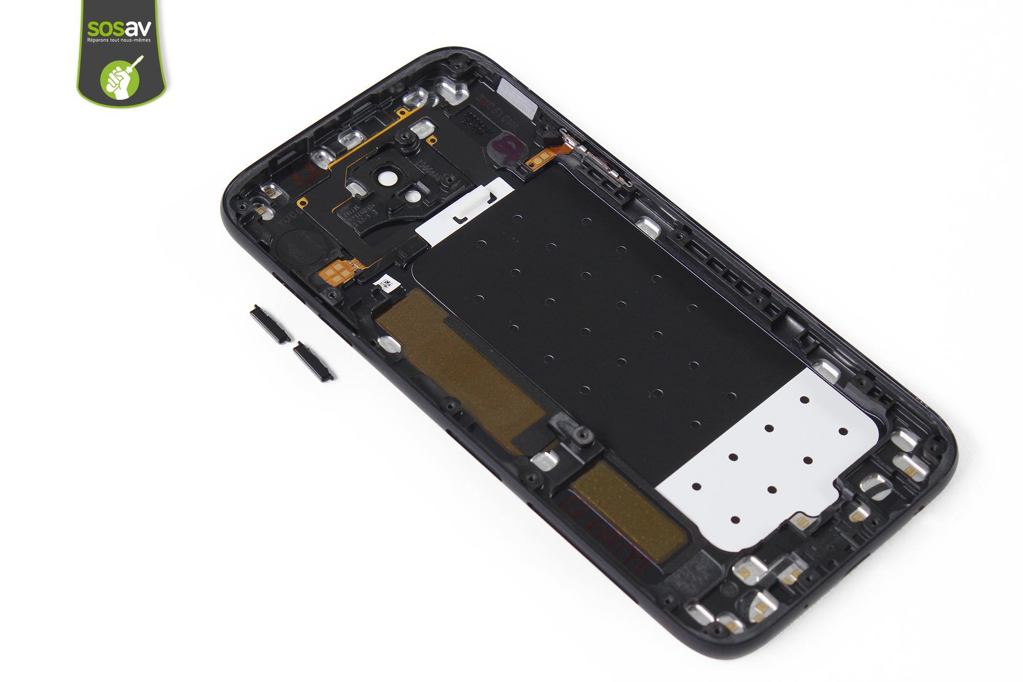

Repoussez le bouton volume vers l'intérieur et retirez-le du smartphone.
Les boutons volume Galaxy J5 2017 sont maintenant démontés.Vous pouvez maintenant les remplacer par des boutons neufs si cela est nécessaire.
Pour remonter votre Galaxy J5 2017 suivez ce guide en sens inverse.
