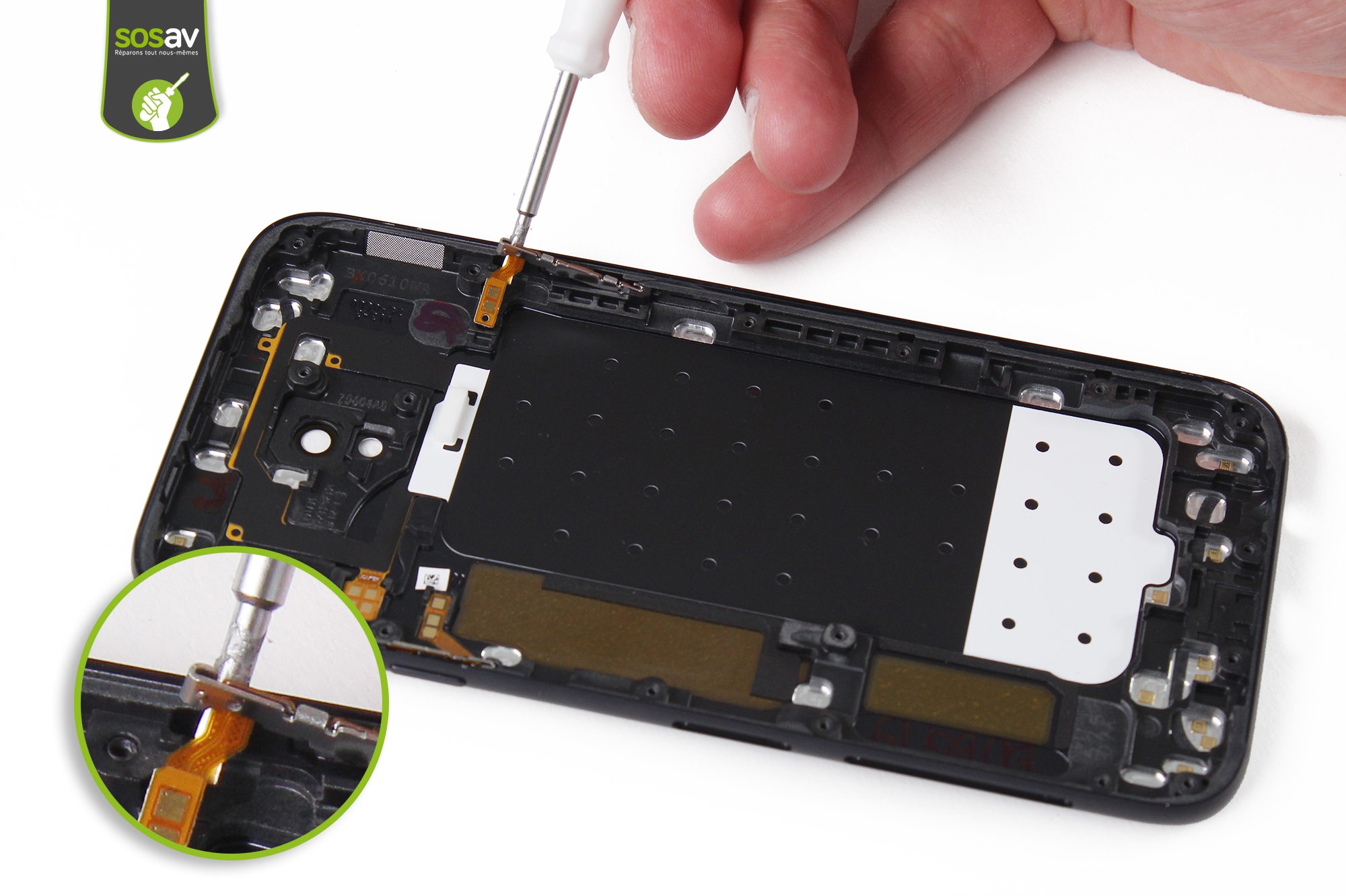

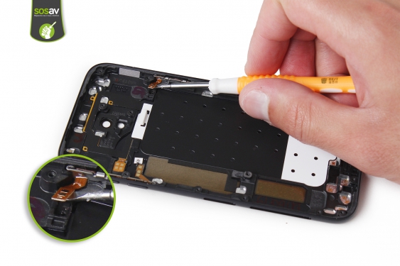

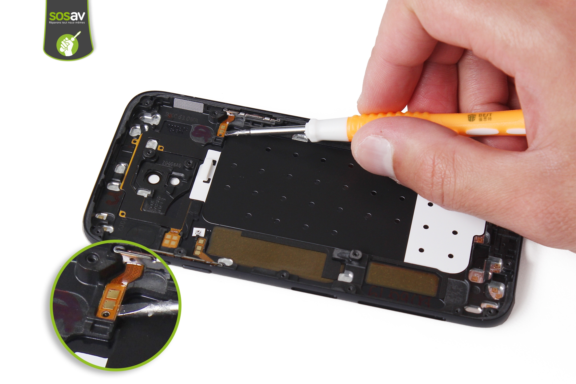

A l'aide du tournevis plat, débranchez la partie contact de la nappe bouton power.

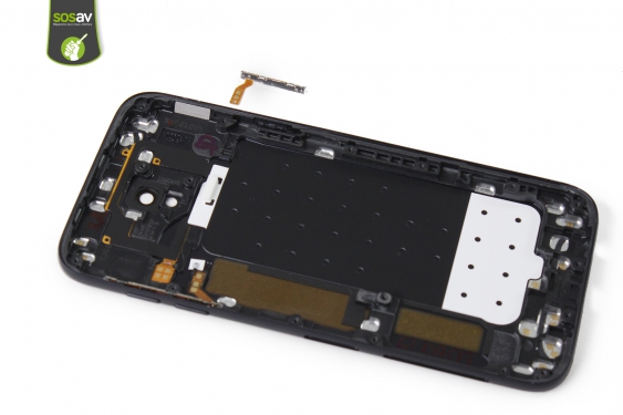

Faites ensuite doucement levier sur la nappe bouton volume, toujours à l'aide du tournevis plat afin de la sortir de la coque arrière.

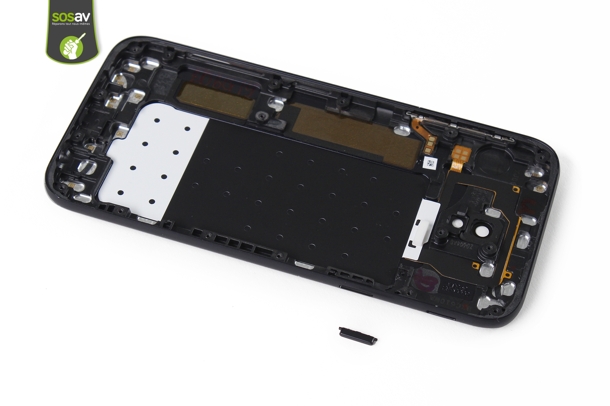

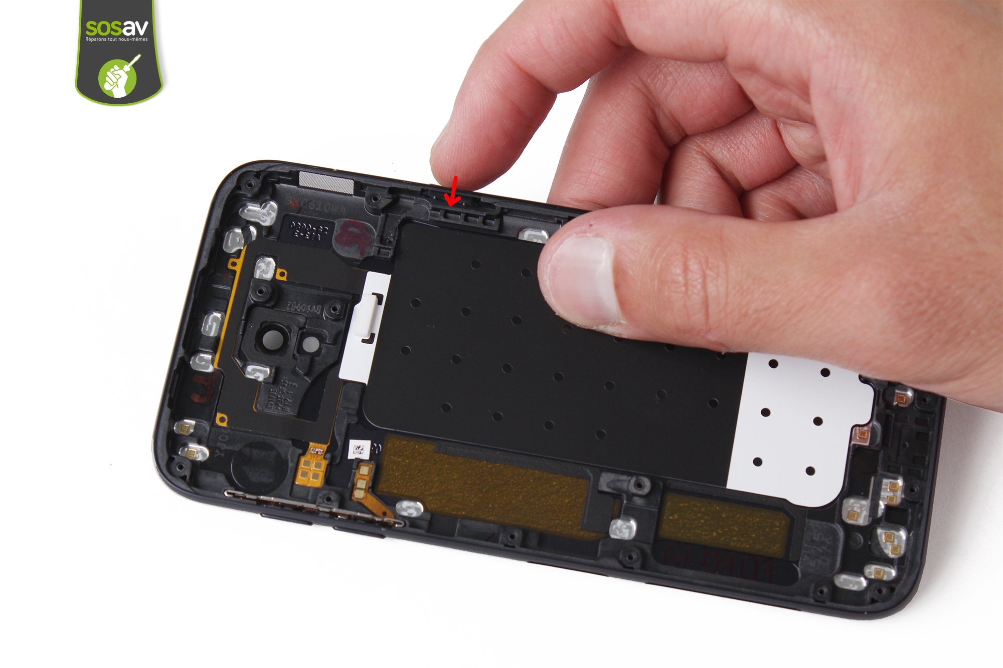

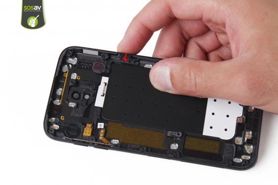

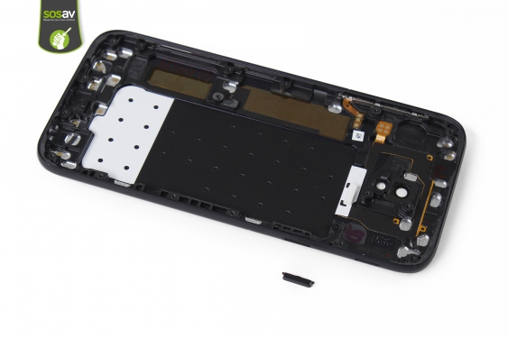

Repoussez le bouton power vers l'intérieur et procédez à son retrait.
Le bouton power Galaxy J5 2017 est désormais démonté.Remplacez-le par un bouton neuf si nécessaire.
