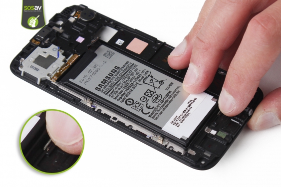

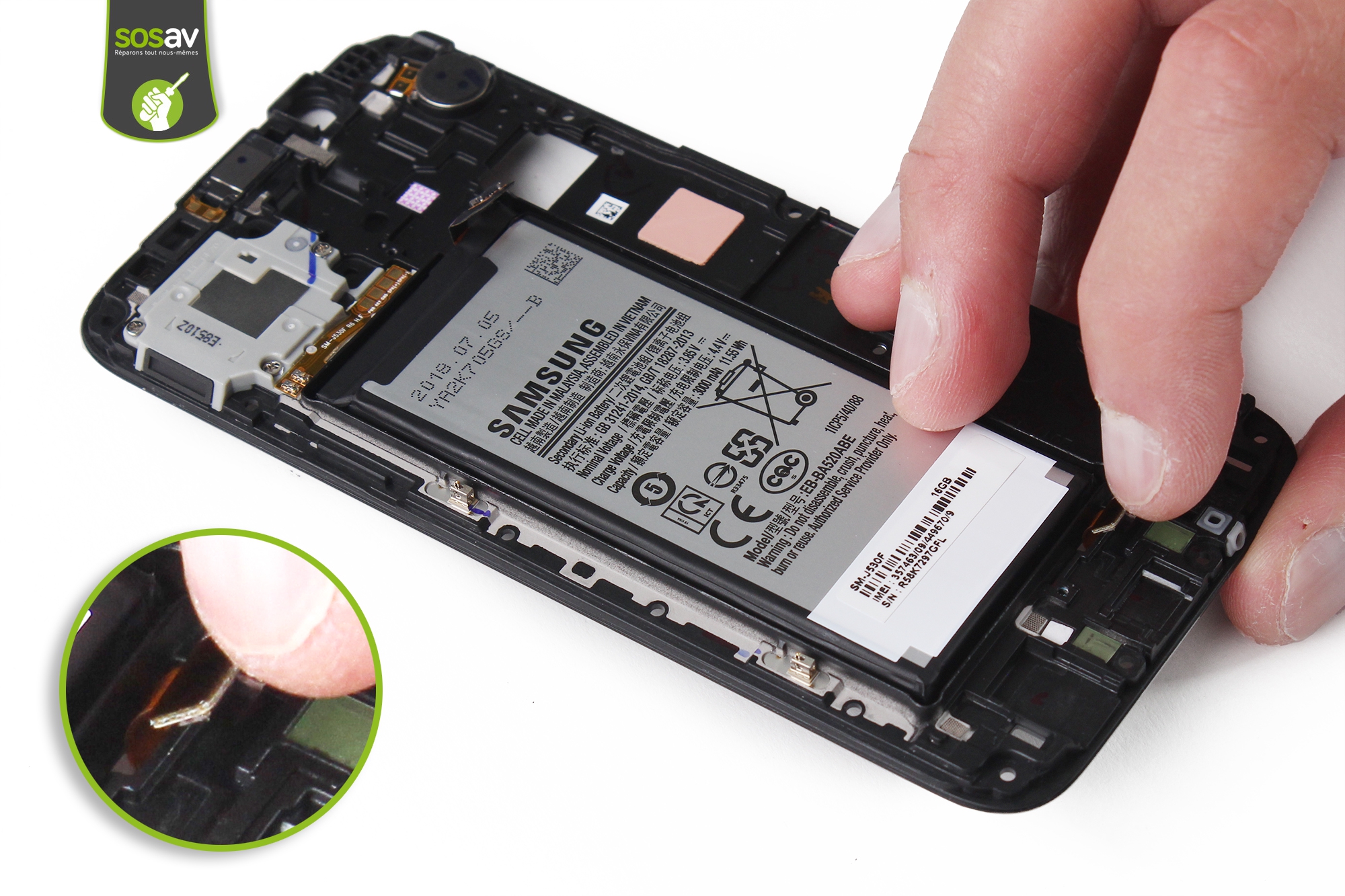

Toujours avec la spatule en nylon, débranchez la nappe de la batterie.
Déconnectez la nappe bouton home avec la spatule en nylon.

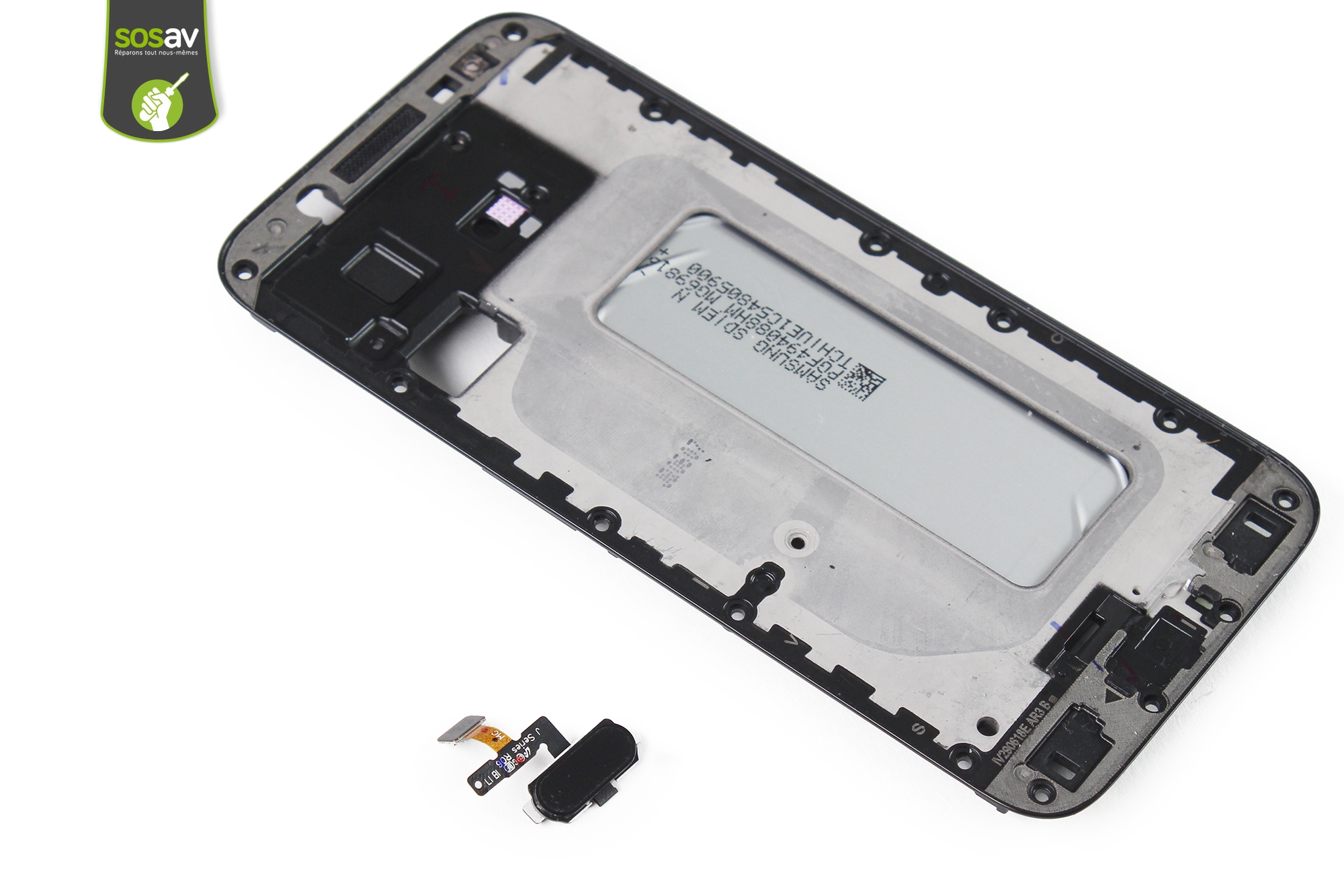

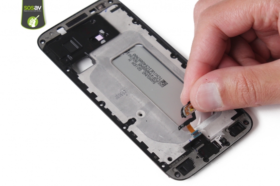

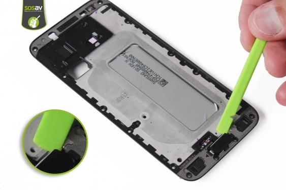

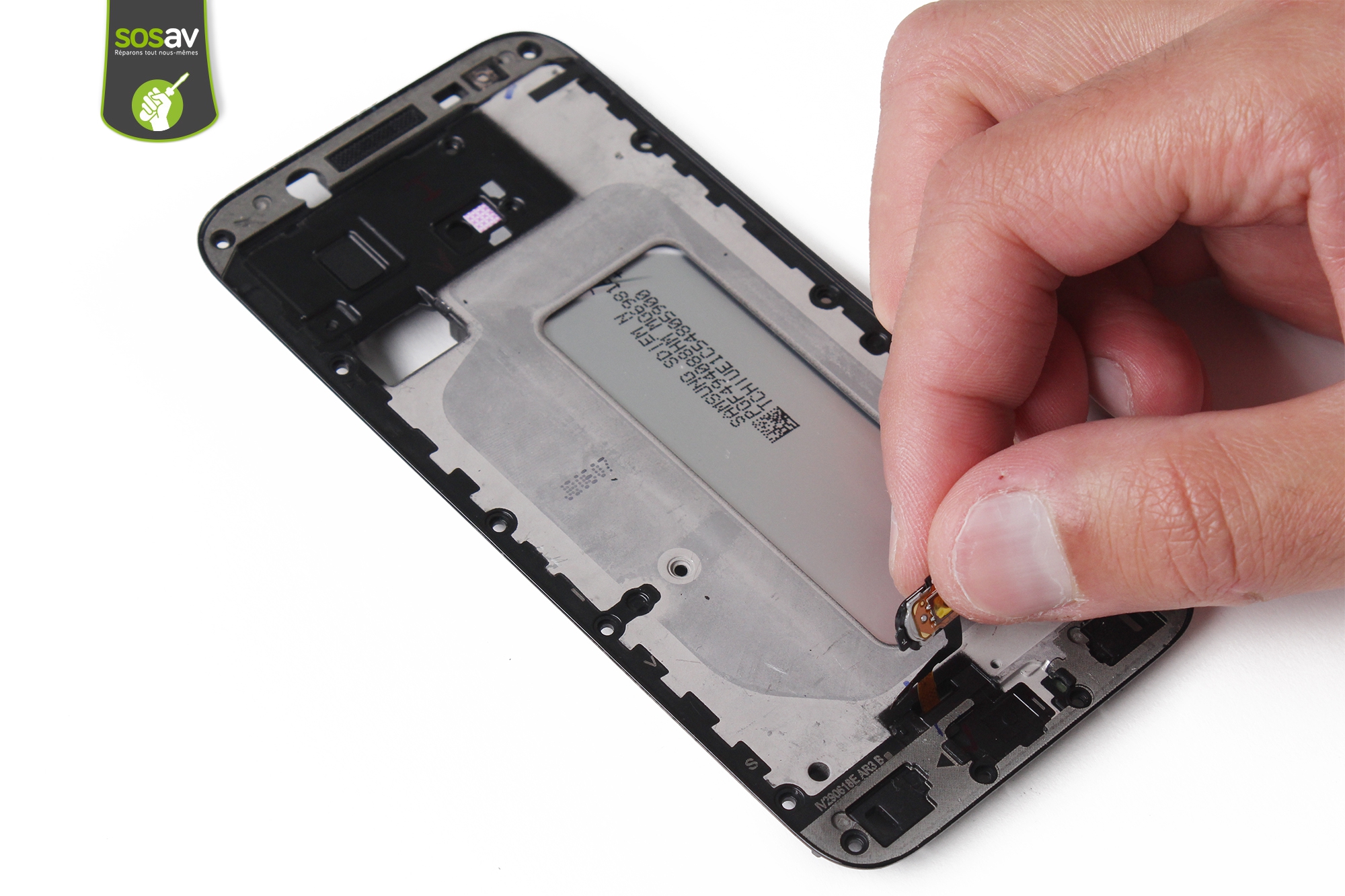

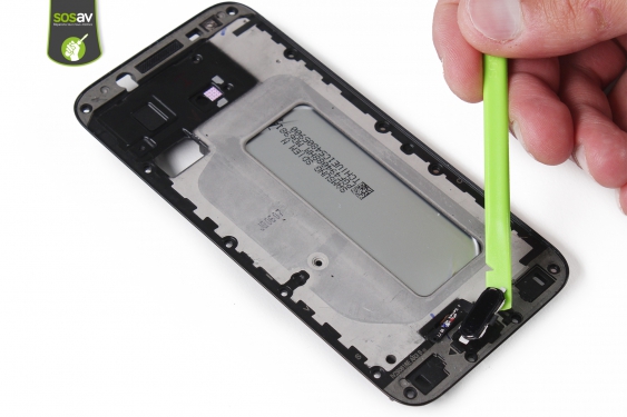

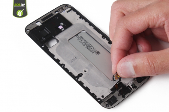

Repoussez délicatement la nappe bouton home hors de son logement.Déclipsez ensuite le bouton home avec la spatule en nylon.
Etape 24
Saisissez et procédez au retrait du bouton home.
Etape 25
Le bouton home Galaxy J5 2017 est désormais enlevé.Procédez à son remplacement par un bouton home neuf si cela est nécessaire.
