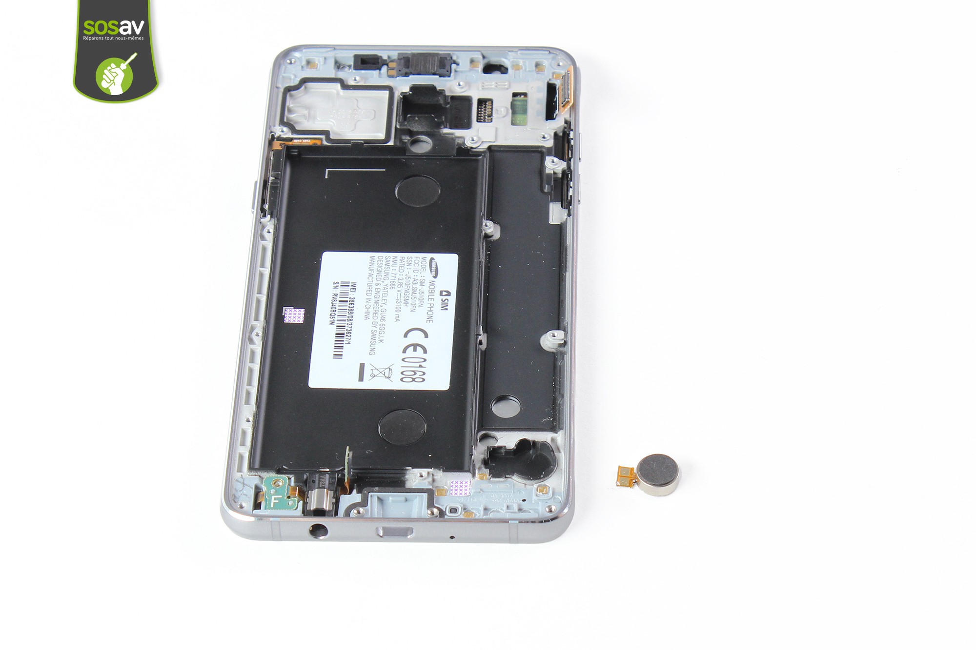

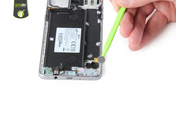

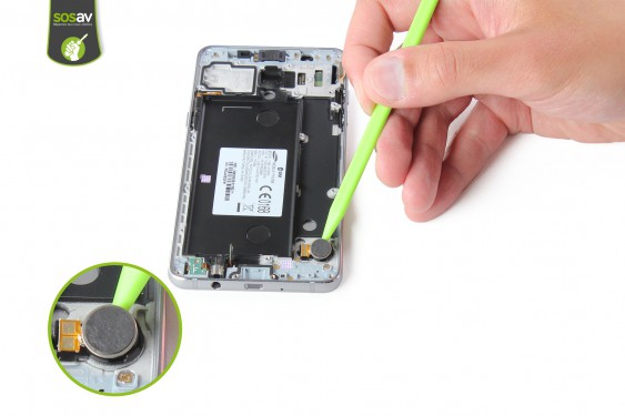

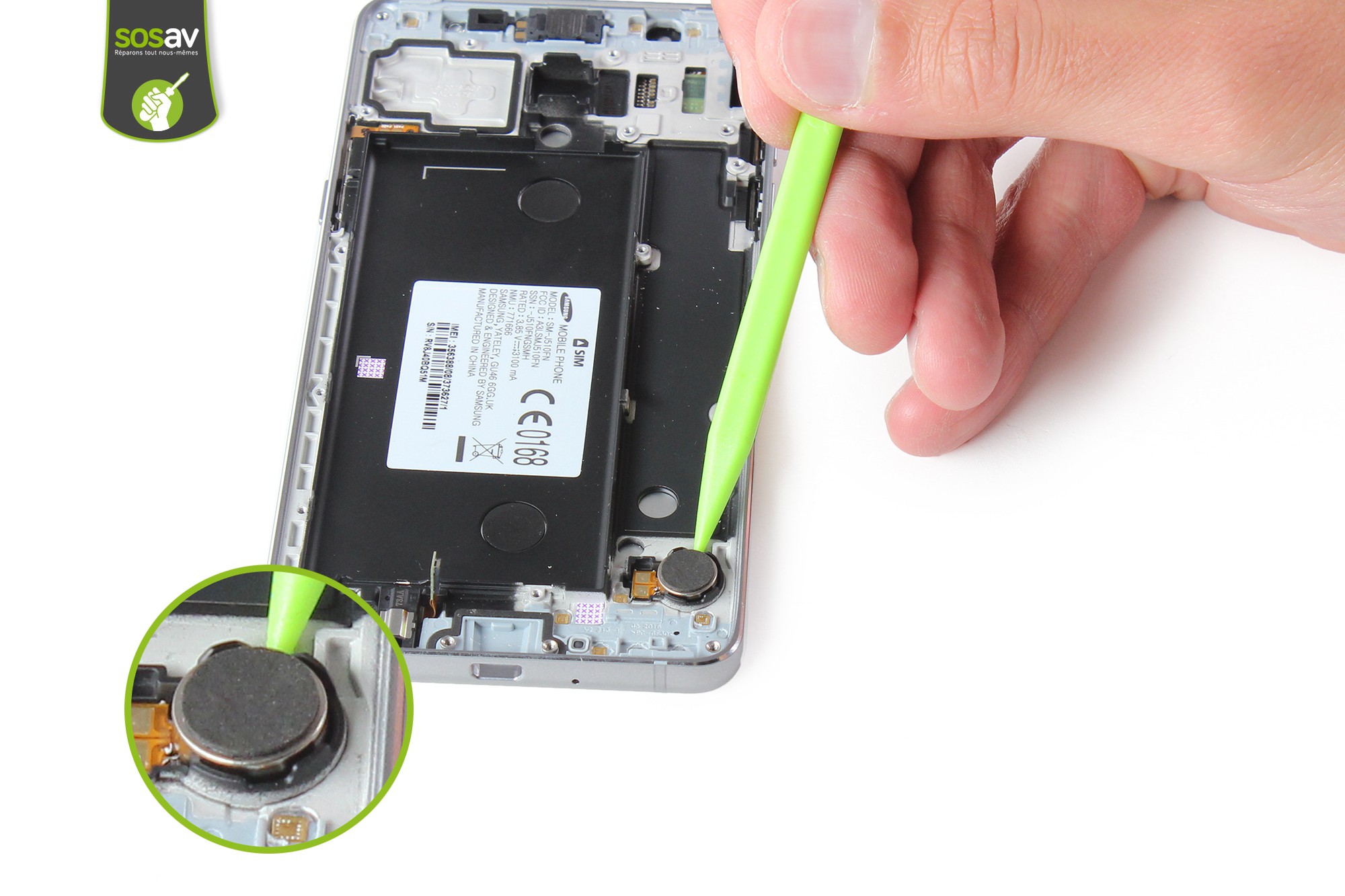

Glissez la pointe de la spatule en nylon pour décoller le vibreur.Procédez à son retrait.
Le vibreur 5 2016 est désormais démonté.Procédez à son remplacement par un vibreur neuf si nécessaire.
