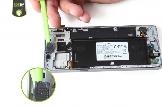

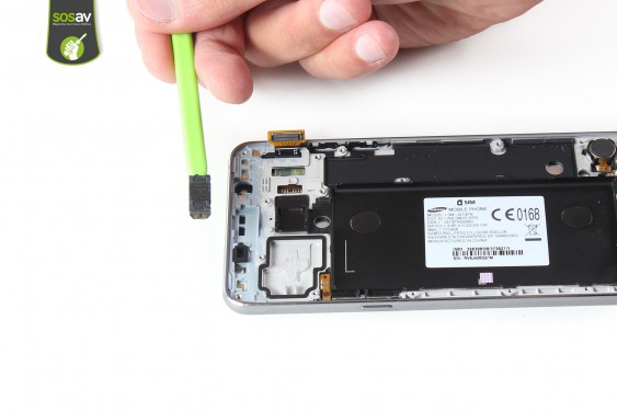

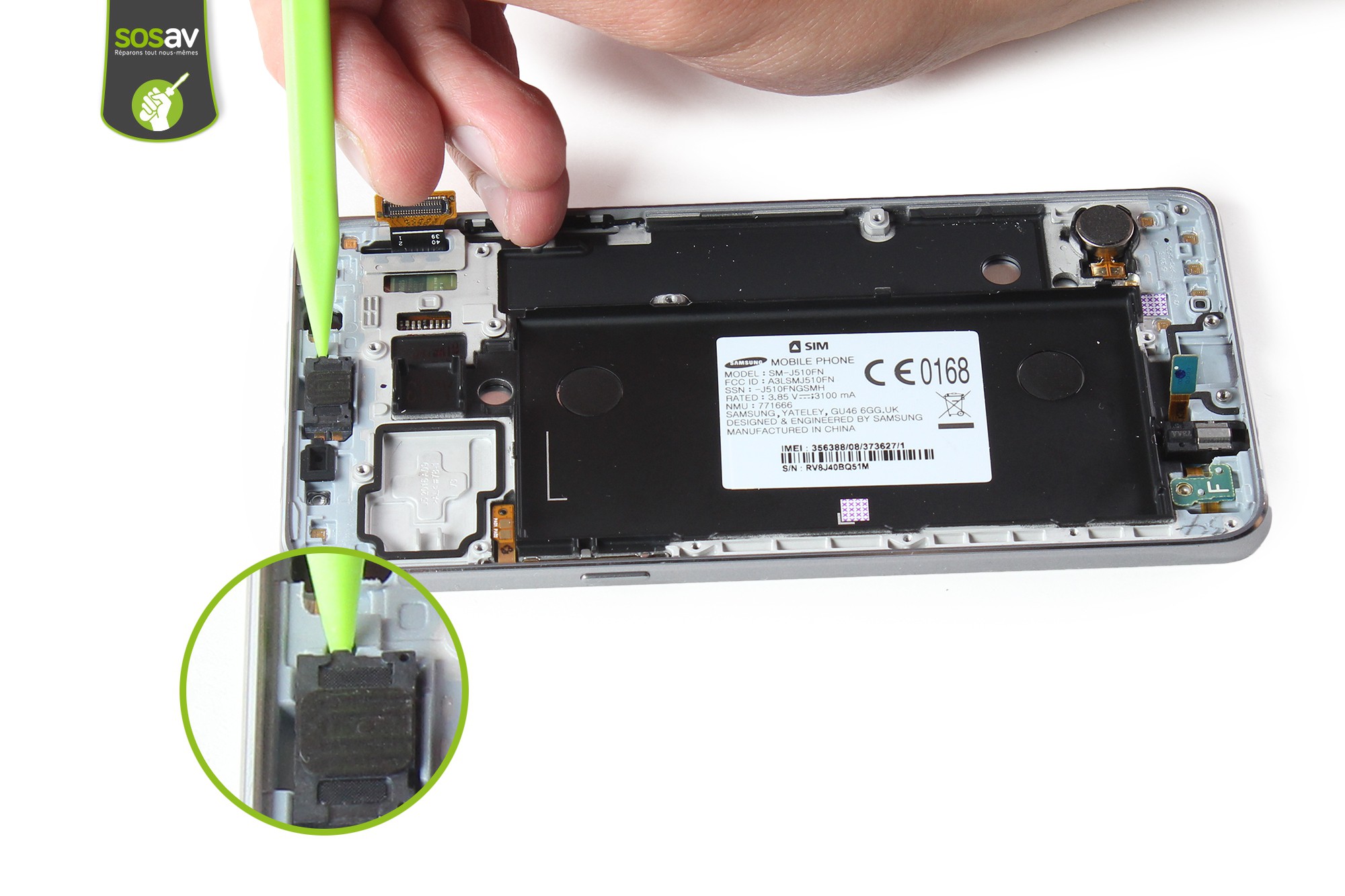

Utilisez la pointe de la spatule en nylon afin de décoller le haut-parleur interne.Procédez à son retrait.

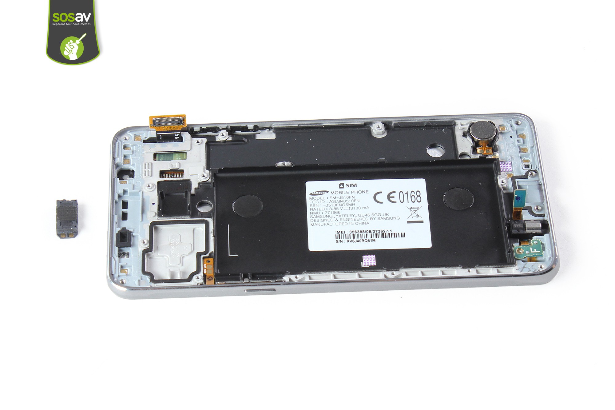

Le haut-parleur interne Galaxy J5 2016 est désormais démontéEn cas de problème de son lors des appels, remplacez le haut-parleur interne par un neuf.
