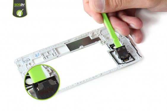

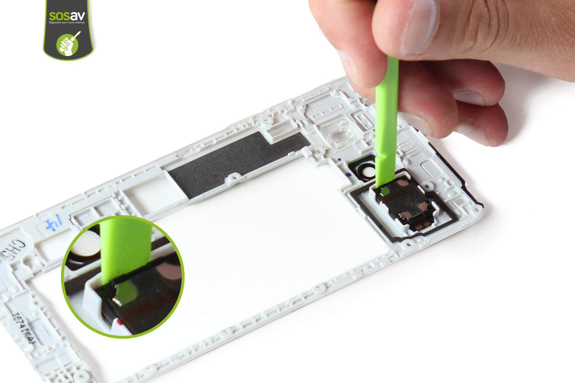

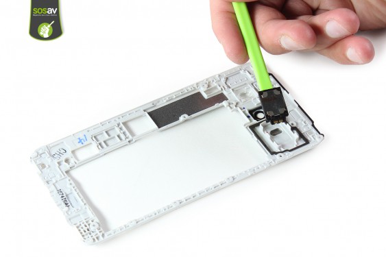

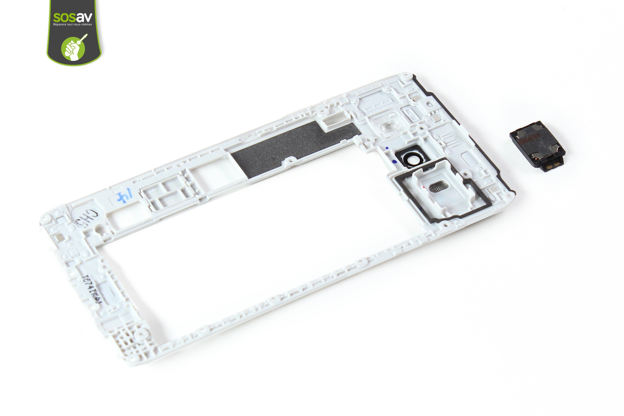

Reprenez la spatule en nylon pour faire levier sur le haut-parleur externe afin de le décoller du châssis.Procédez ensuite à son retrait.
Le haut-parleur externe Galaxy J5 2016 est désormais démonté.En cas de problème de son, remplacez-le par un haut-parleur neuf.
