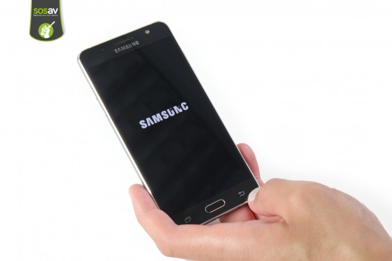

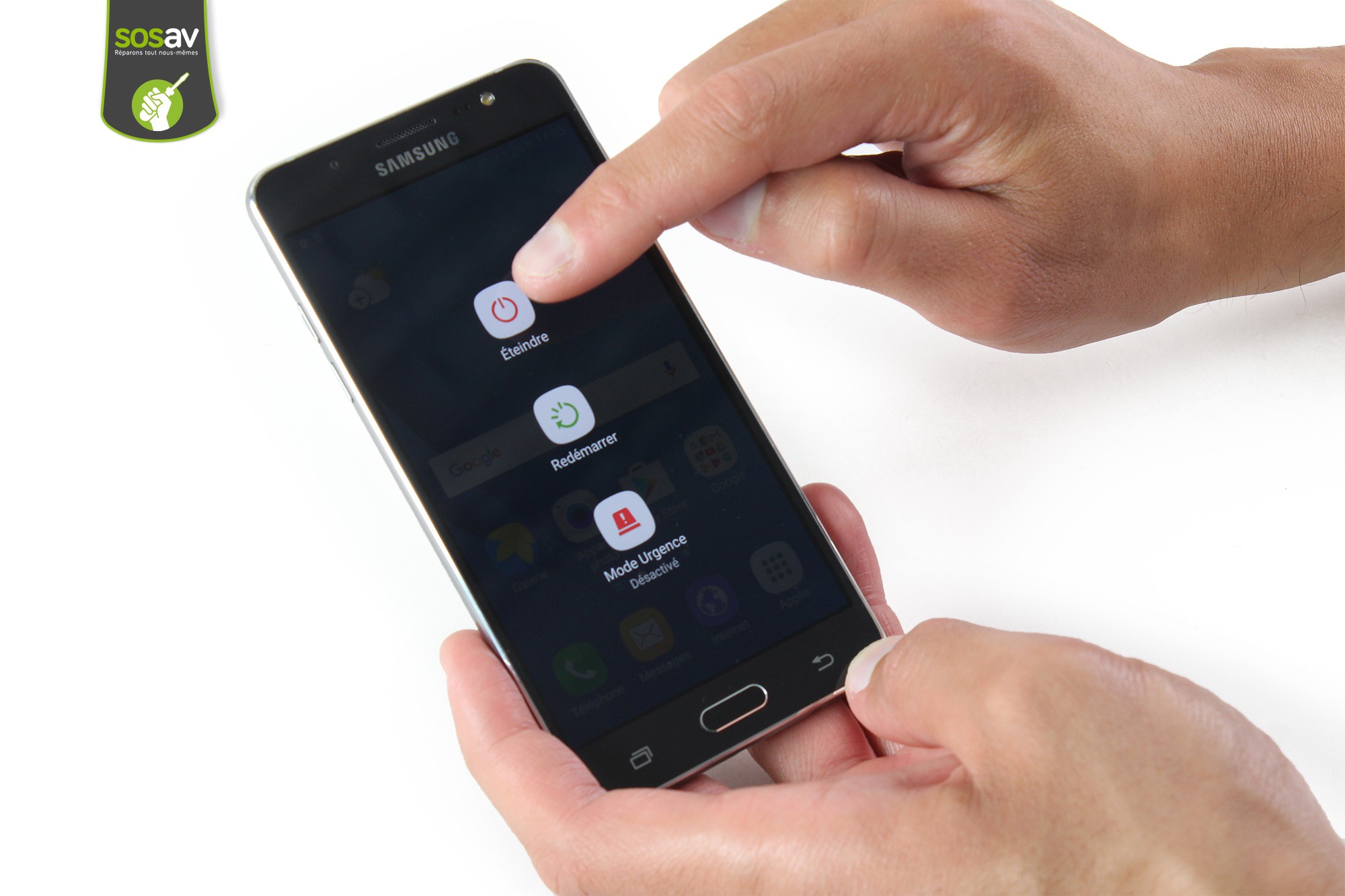

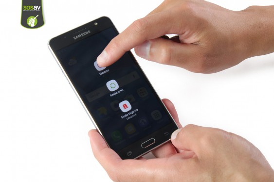

Avant de procéder au changement de la carte mère de votre Galaxy J5 2016, il est nécessaire pour des raisons évidentes de sécurité de l'éteindre.Pour ceci, appuyez sur le bouton d'allumage durant quelques secondes puis confirmez l'extinction par "Éteindre".

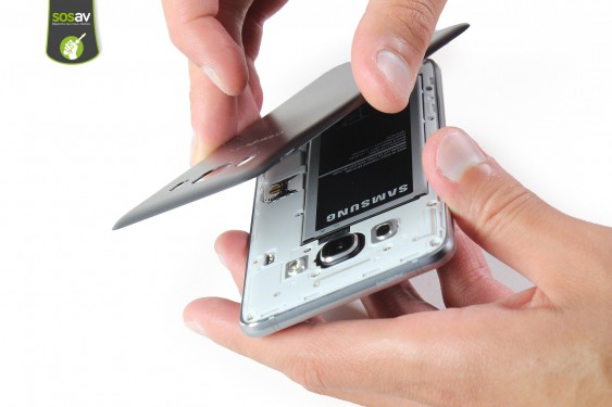

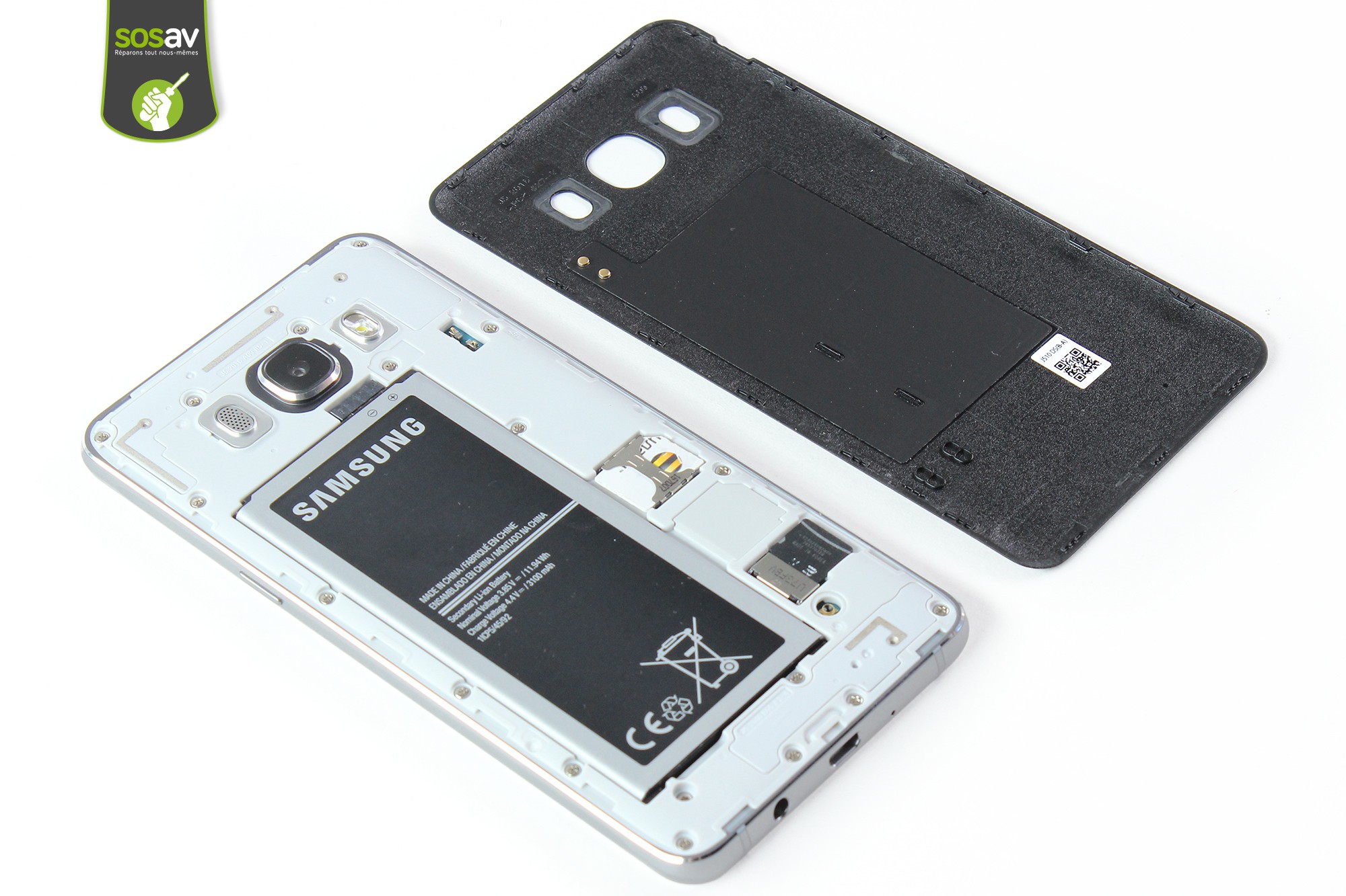

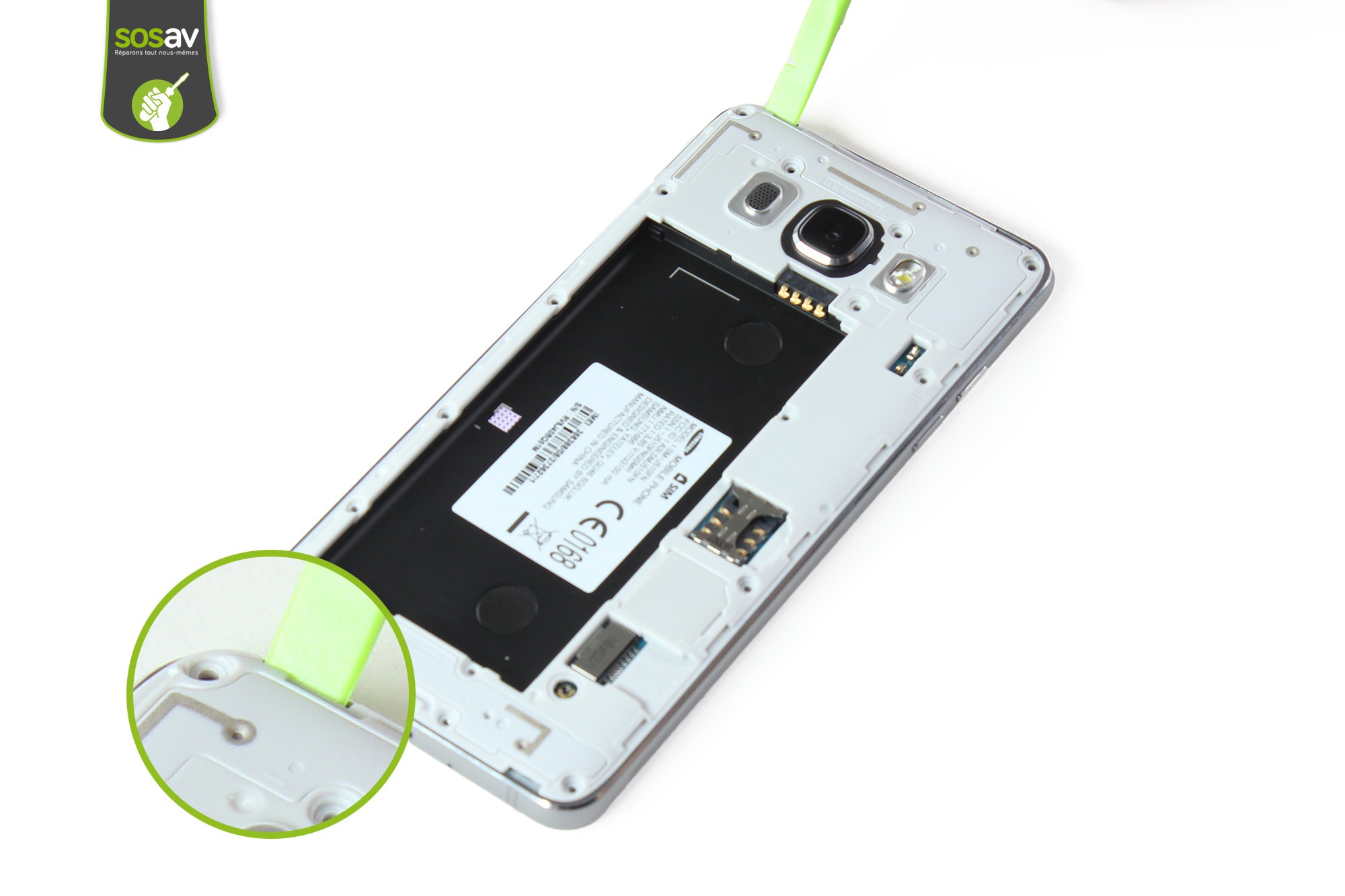

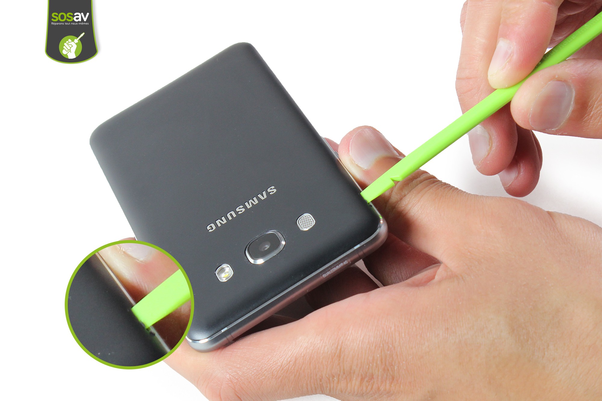

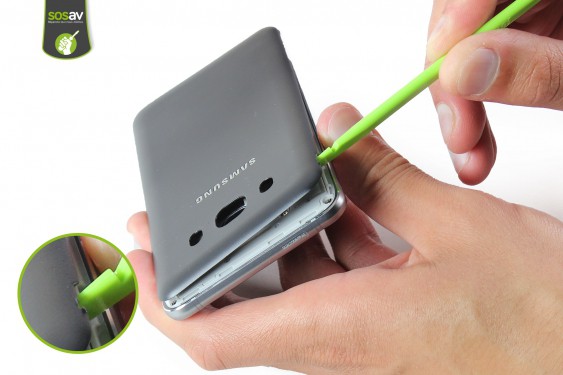

Utilisez la spatule en nylon afin de déclipser la coque supérieure.Pour cela, insérez-la dans l'encoche prévue à cet effet sur la partie supérieure droite de la coque puis faites levier.Saisissez ensuite la coque arrière puis procédez à son retrait.
La coque arrière de votre Galaxy J5 2016 est désormais démontée.

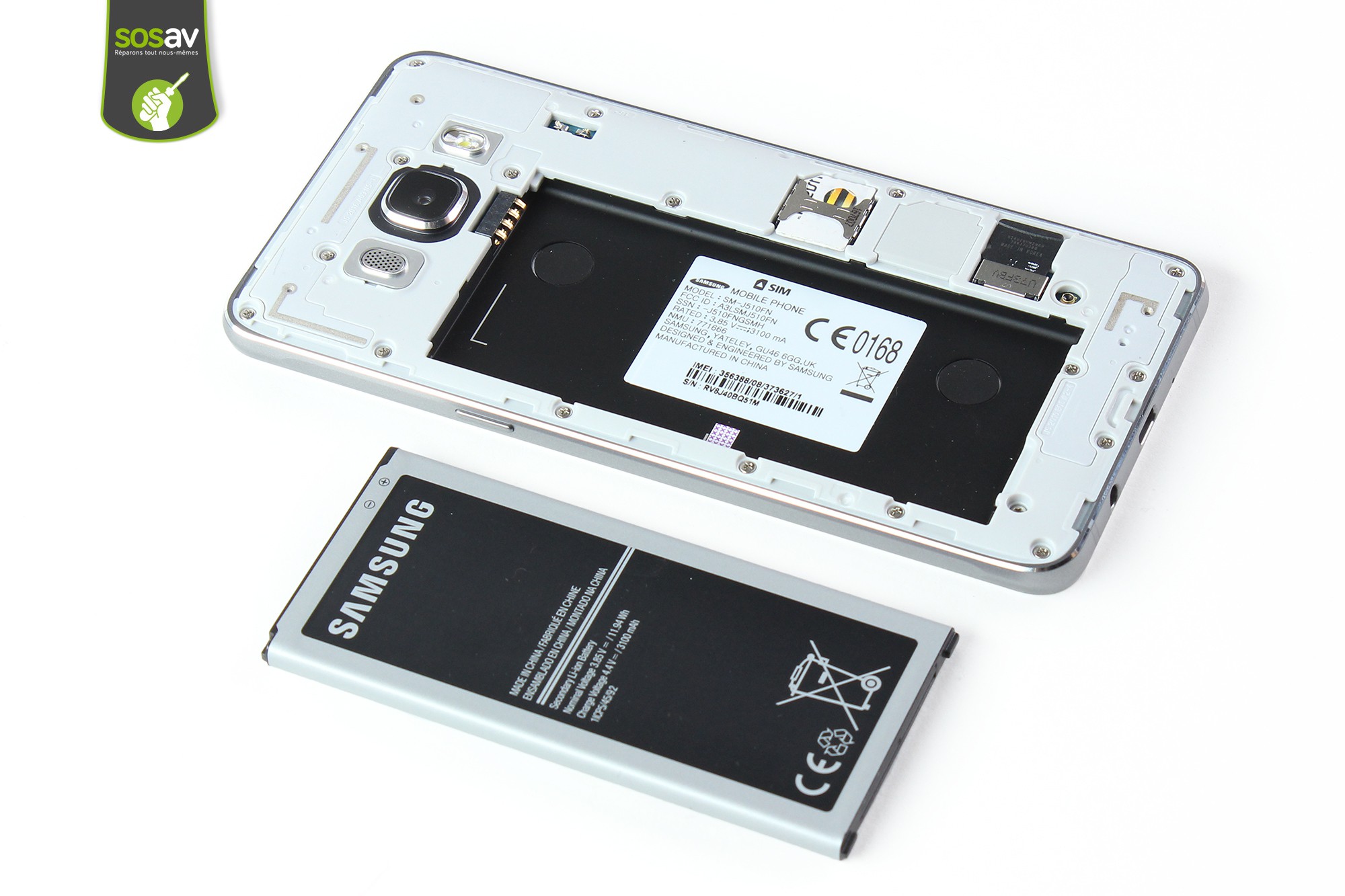

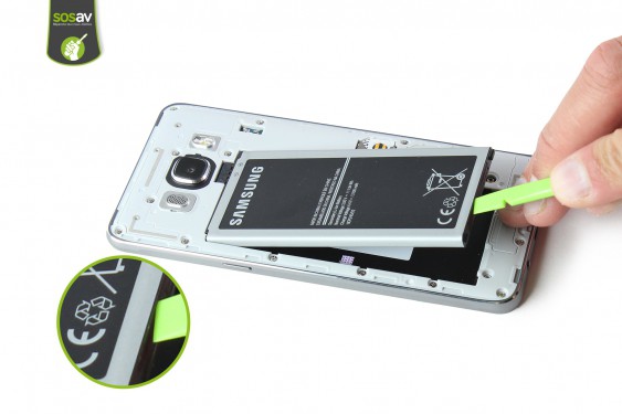

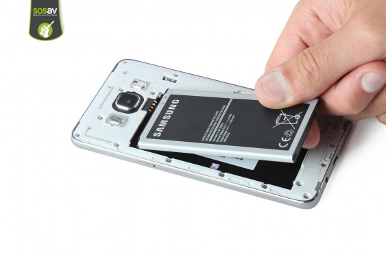

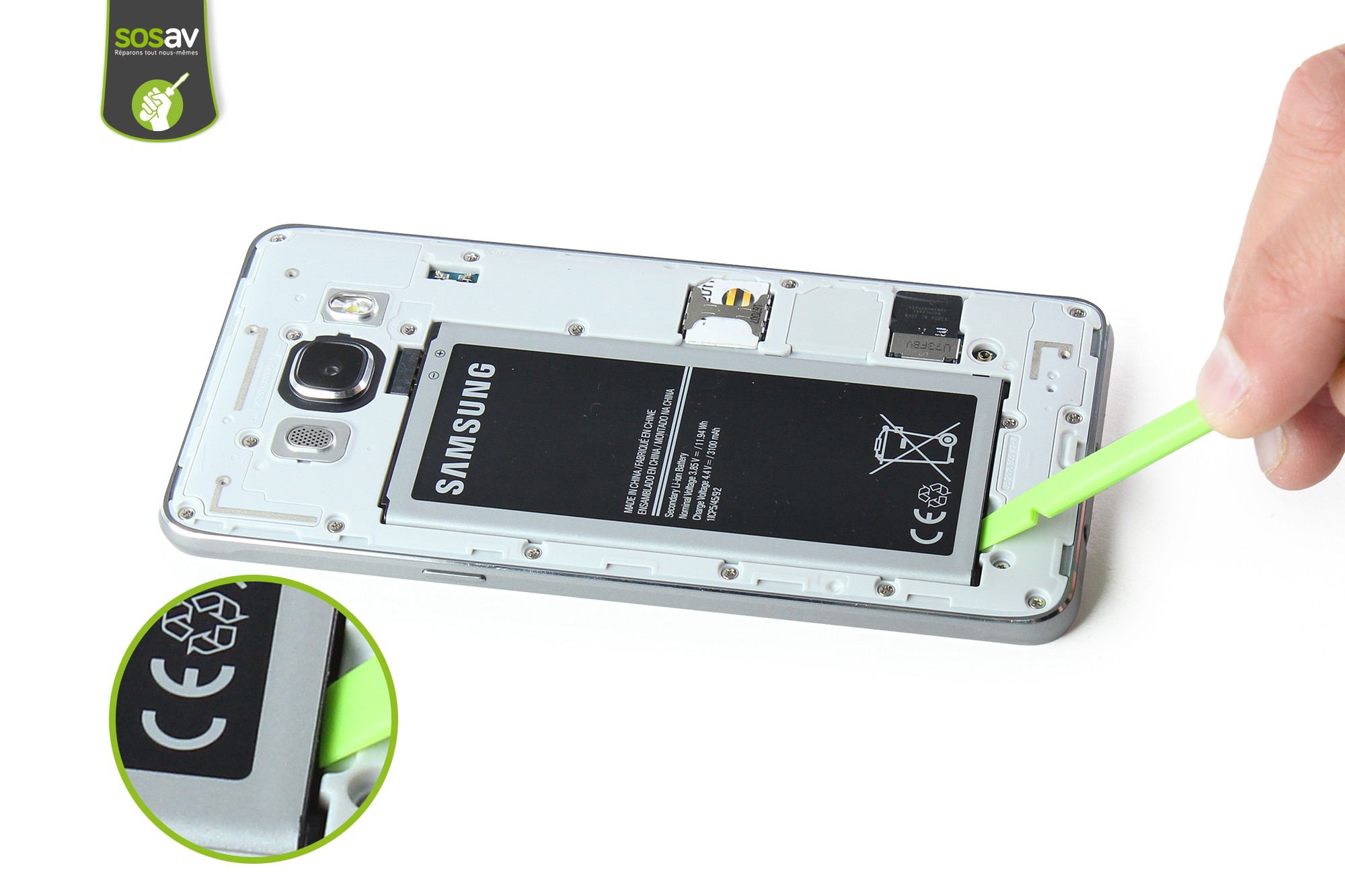

Insérez la spatule en nylon dans la partie inférieure de la batterie (photo 1 de cette étape).Faites délicatement levier puis saisissez et retirez la batterie.
La batterie Galaxy J5 2016 est désormais démontée.

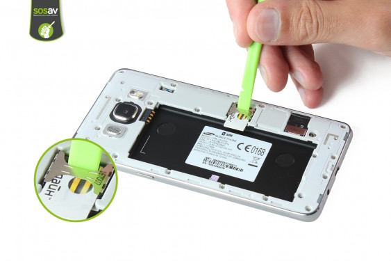

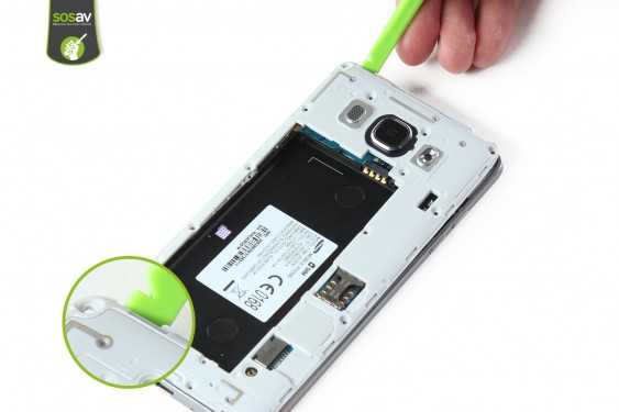

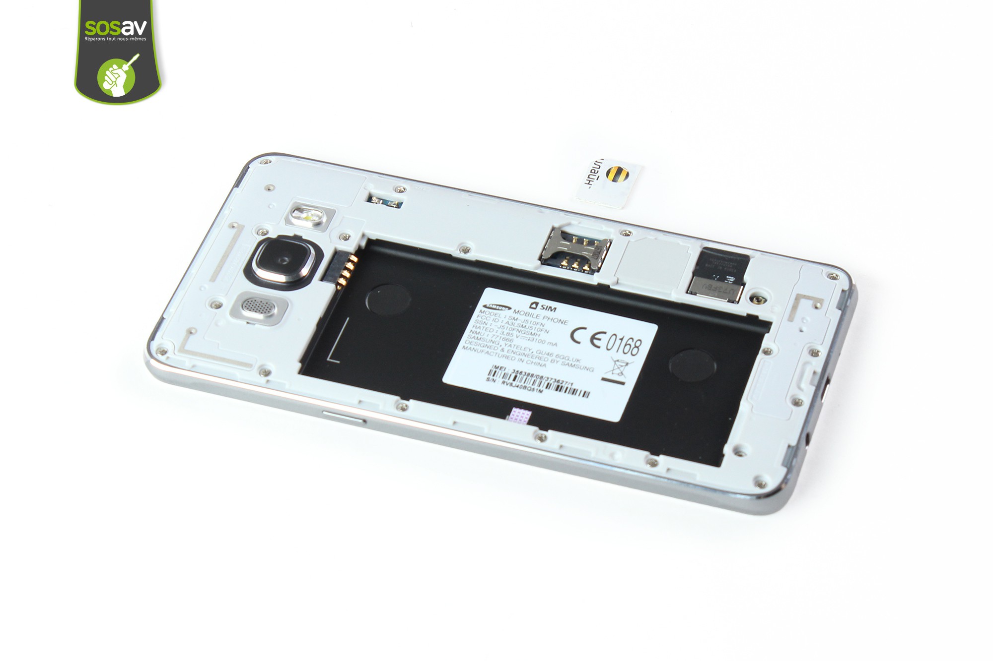

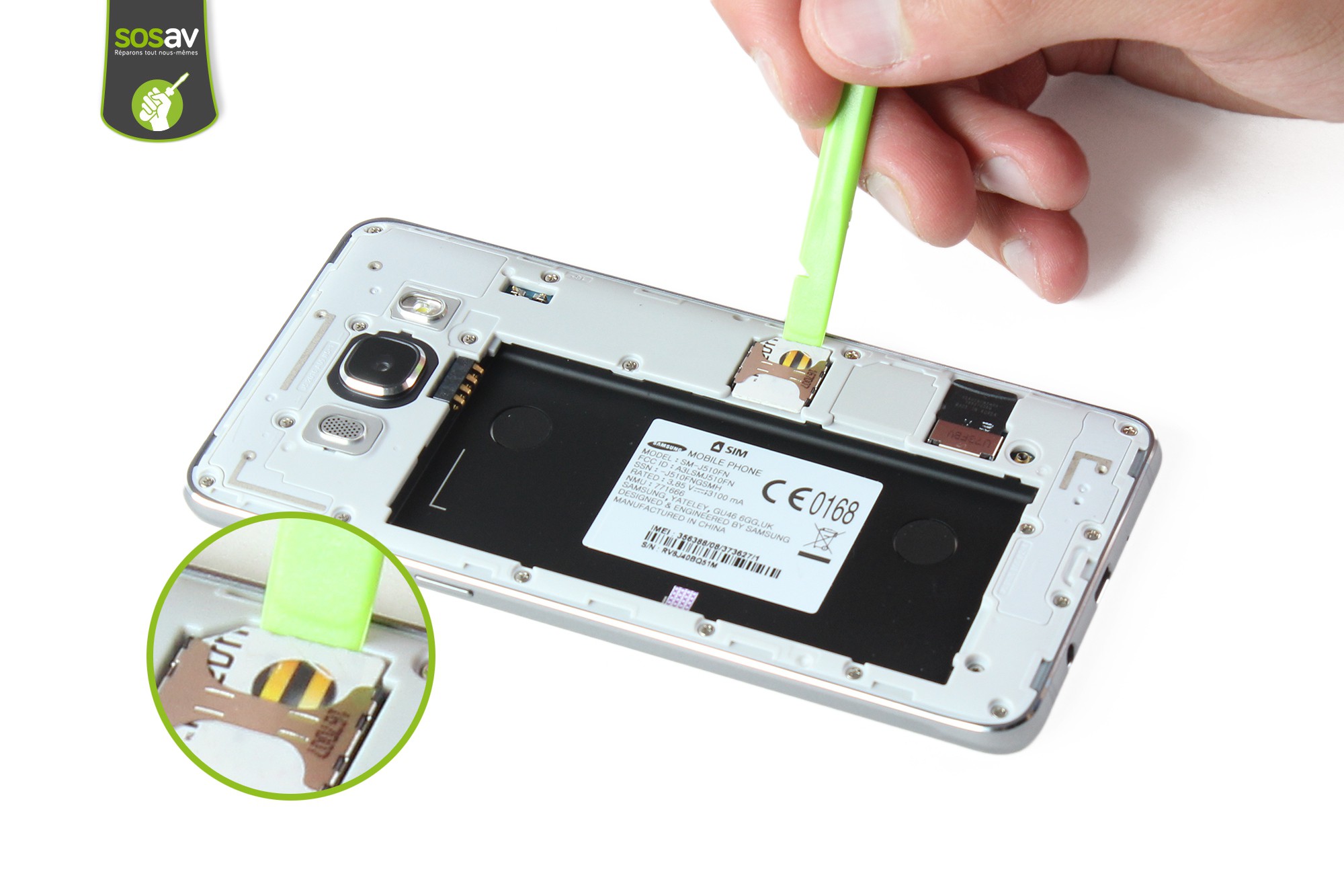

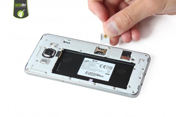

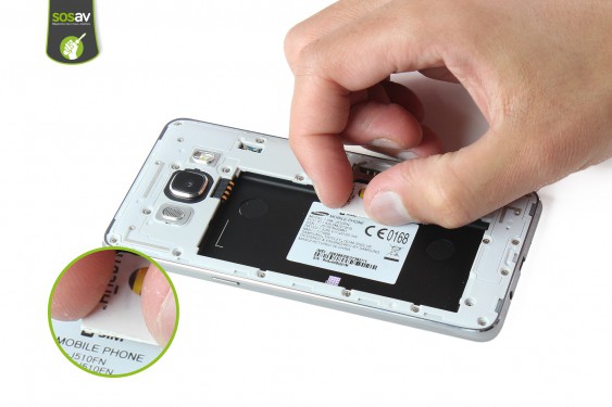

Insérez la spatule en nylon au niveau du lecteur SIM, du côté droit puis repoussez délicatement la carte hors de son logement.Saisissez-la à l'aide de votre doigt et procédez à son retrait.
La carte SIM de votre Galaxy J5 2016 est désormais démontée.

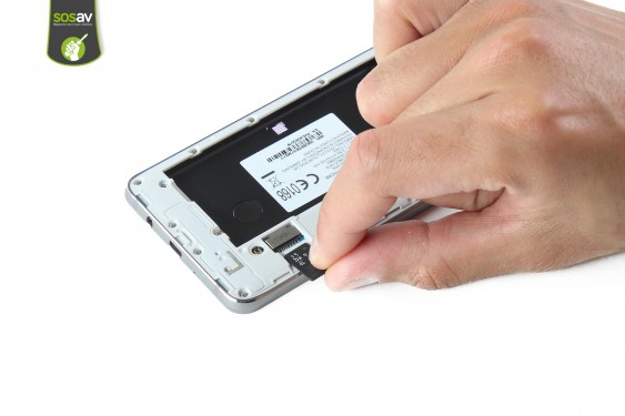

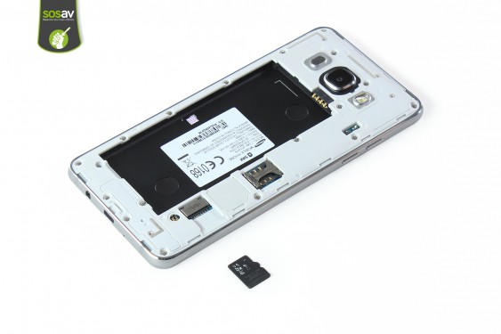

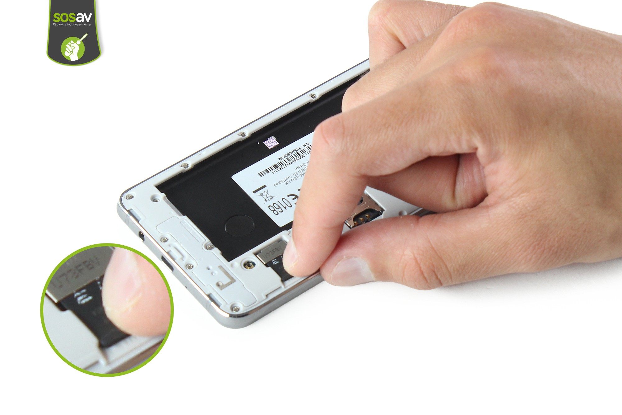

Faites ensuite glisser la carte MicroSD à l'aide de votre doigt pour l'extraire de son logement.Procédez à son retrait.

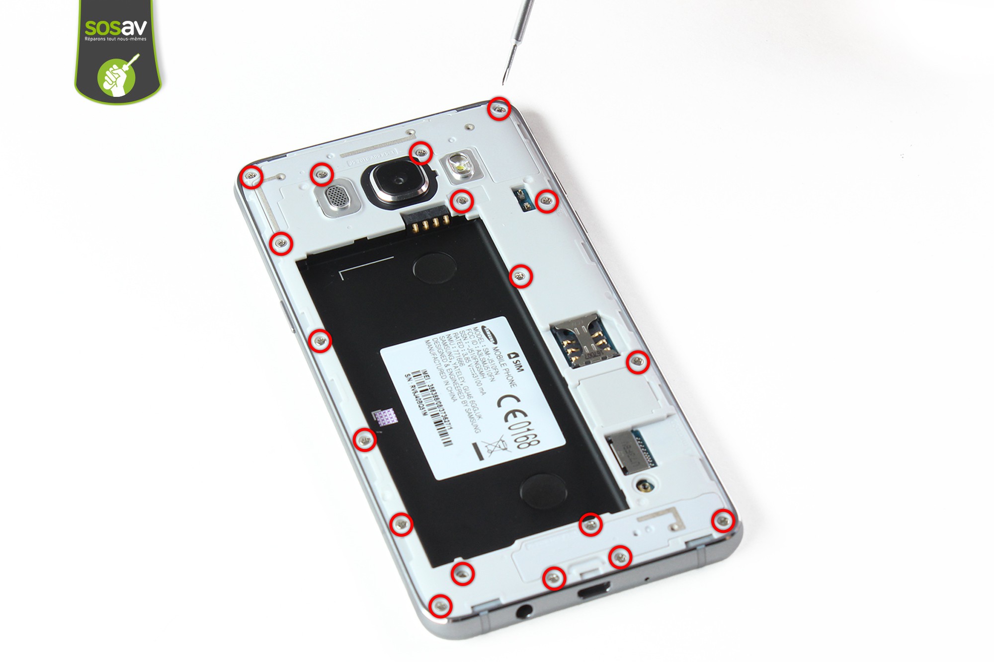

Dévissez avec le tournevis cruciforme les 18 vis entourées en rouge maintenant le châssis interne.

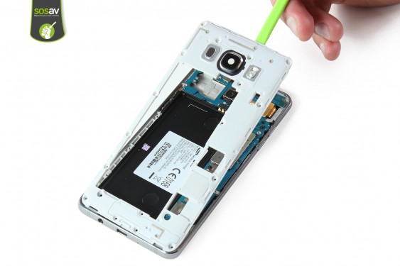

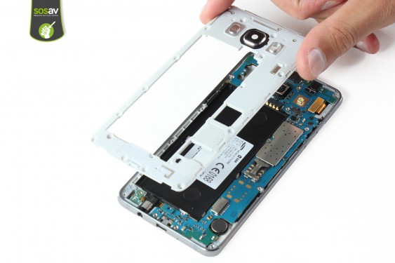

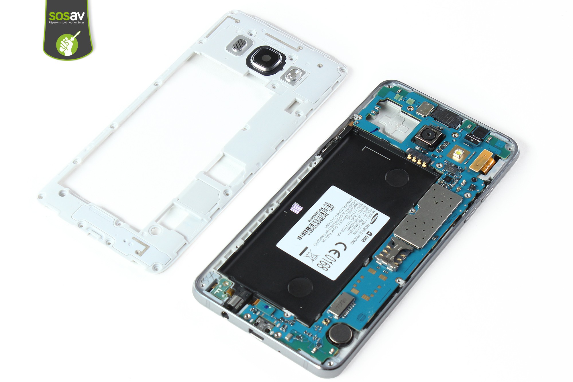

Utilisez la spatule en nylon afin de déclipser la partie supérieure gauche du châssis.Pour cela, faites doucement levier vers le haut.Répétez l'opération sur la partie centrale.Saisissez puis retriez ensuite le châssis en tirant légèrement dessus afin de le déclipser entièrement.
Le châssis interne de votre Galaxy J5 2016 est désormais démonté.

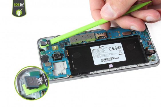

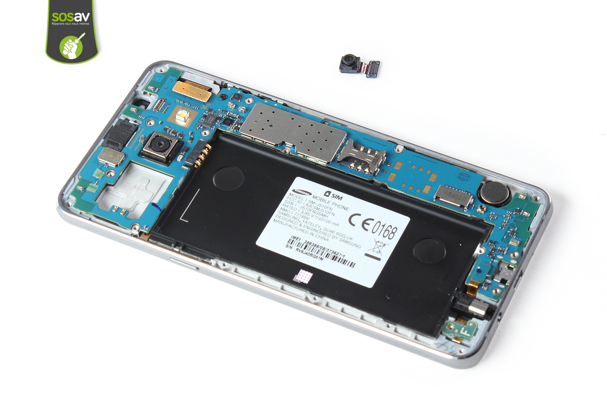

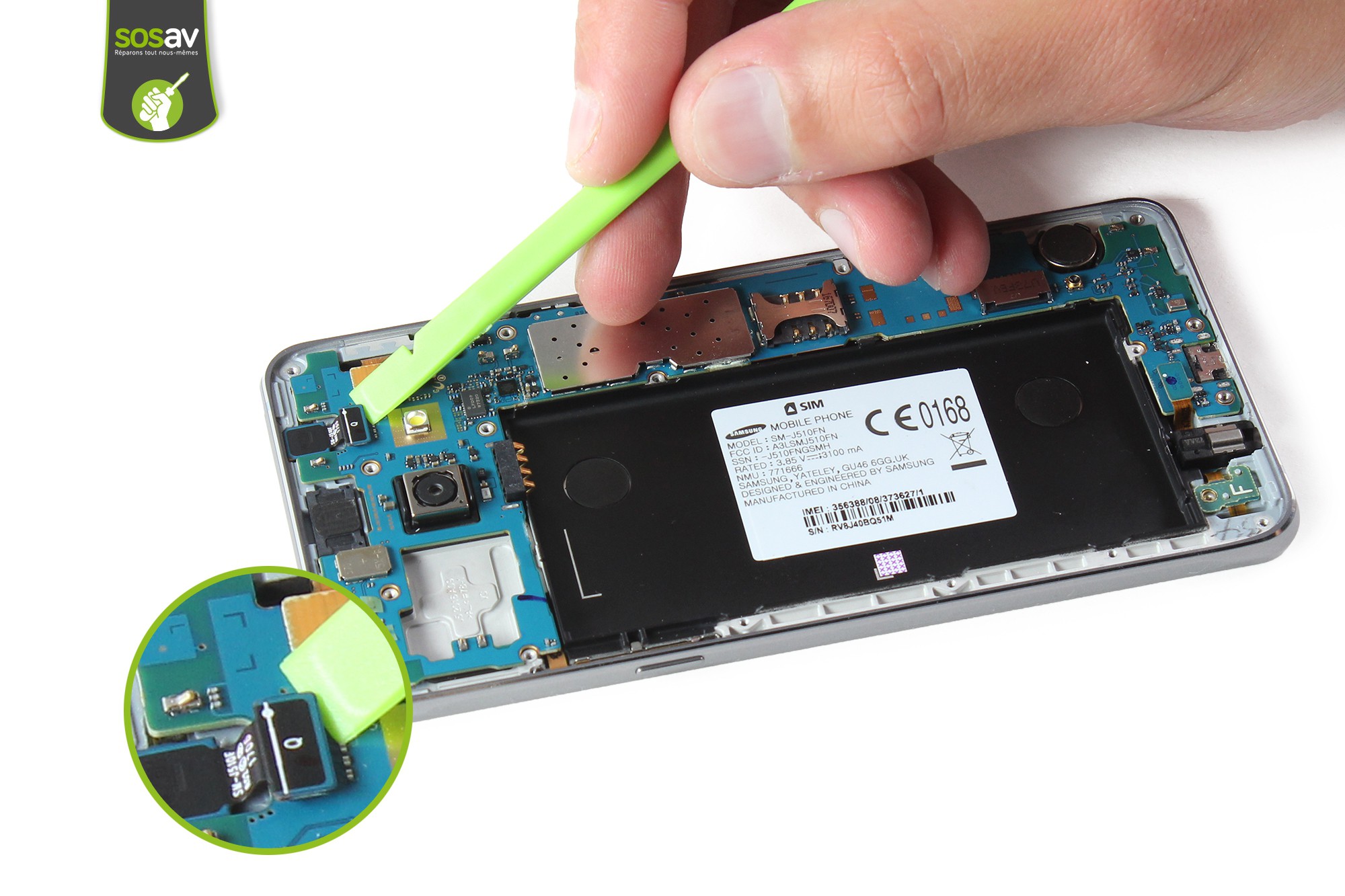

Utilisez la spatule en nylon afin de déclipser la caméra avant.Procédez ensuite à son retrait.
La caméra avant de votre Galaxy J5 2016 est désormais démontée.

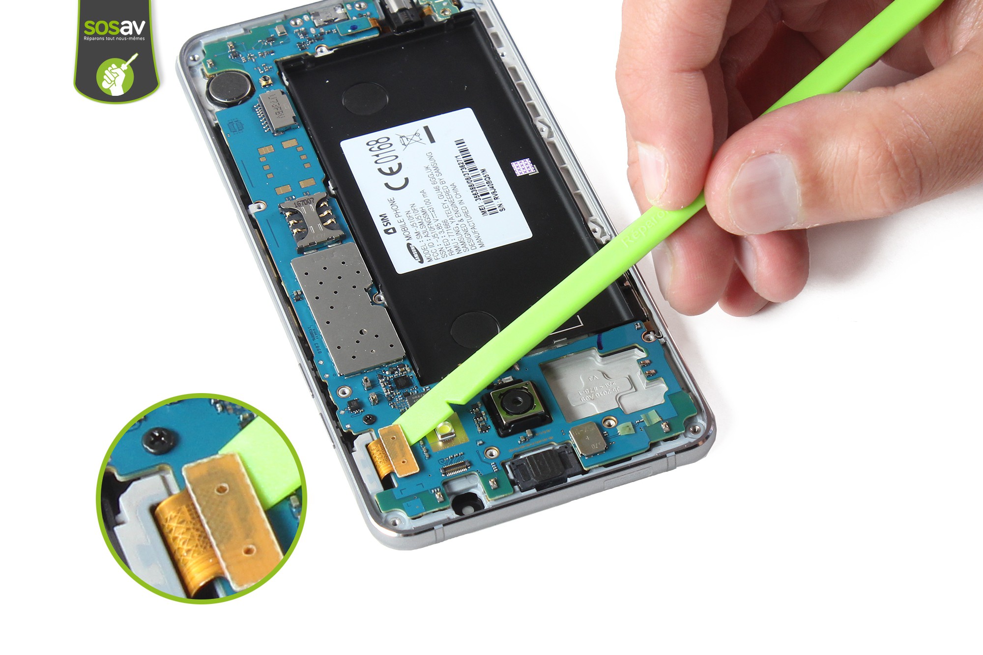

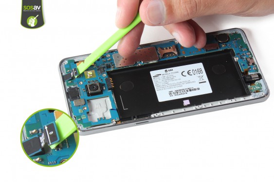

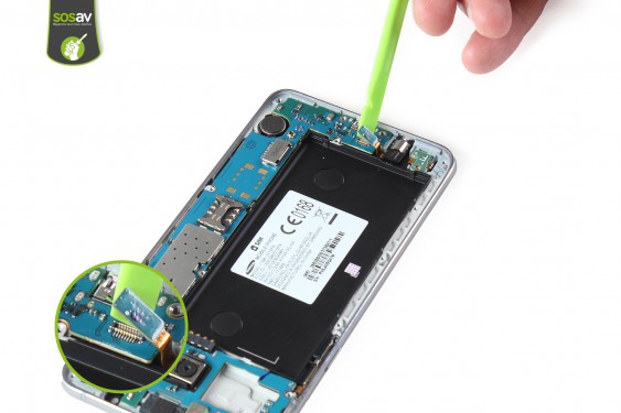

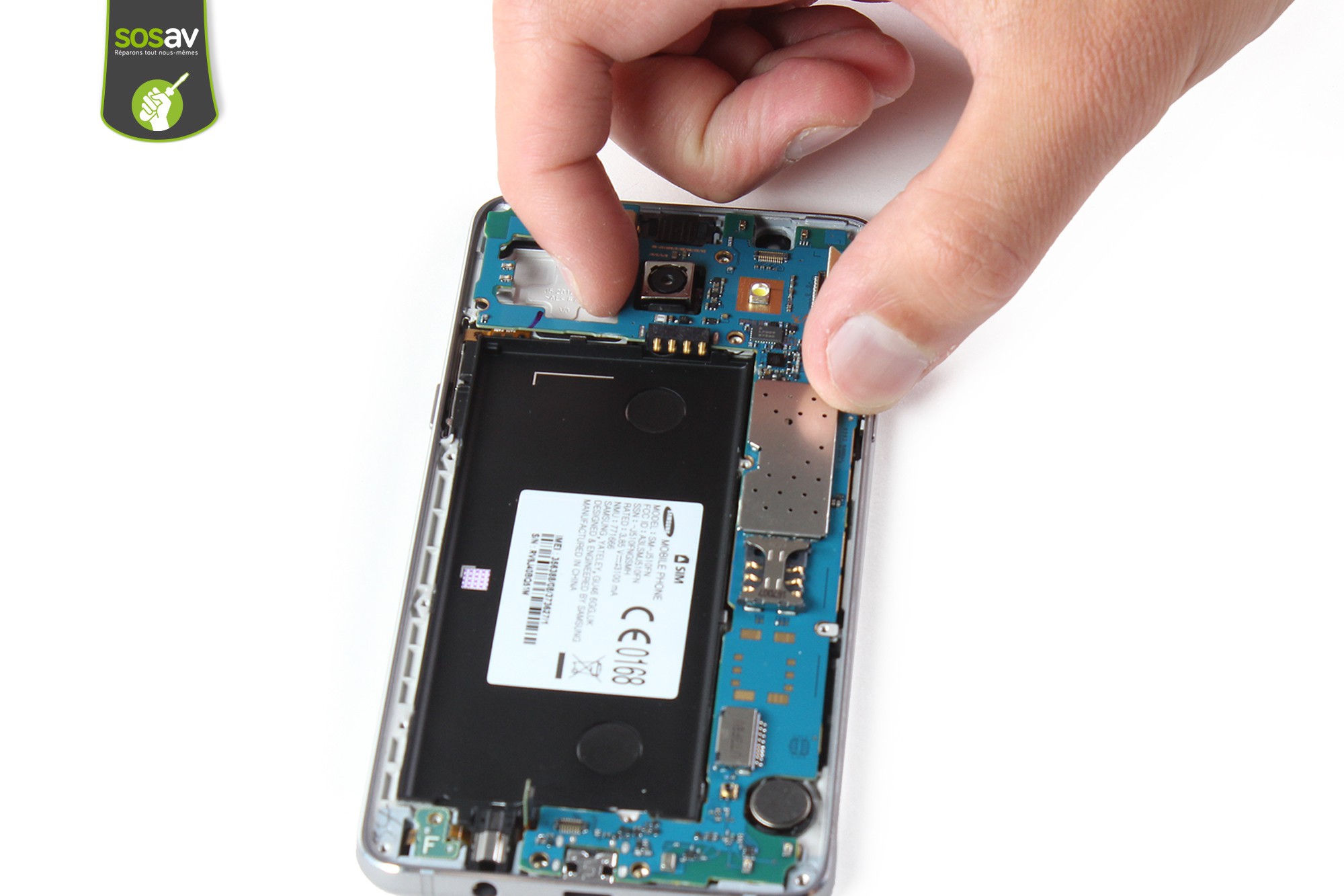

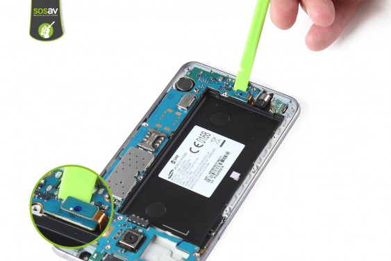

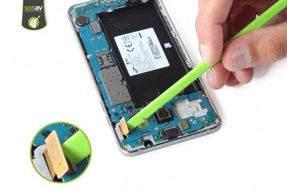

Déconnectez la nappe de liaison de l'écran ainsi que la nappe boutons de façade/prise jack grâce à la spatule en nylon.

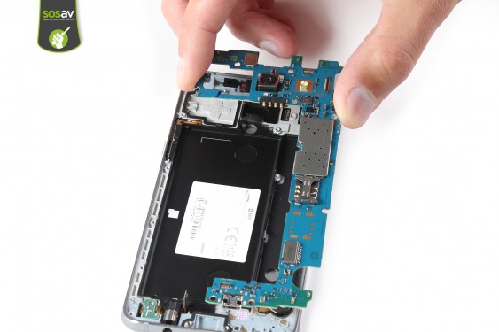

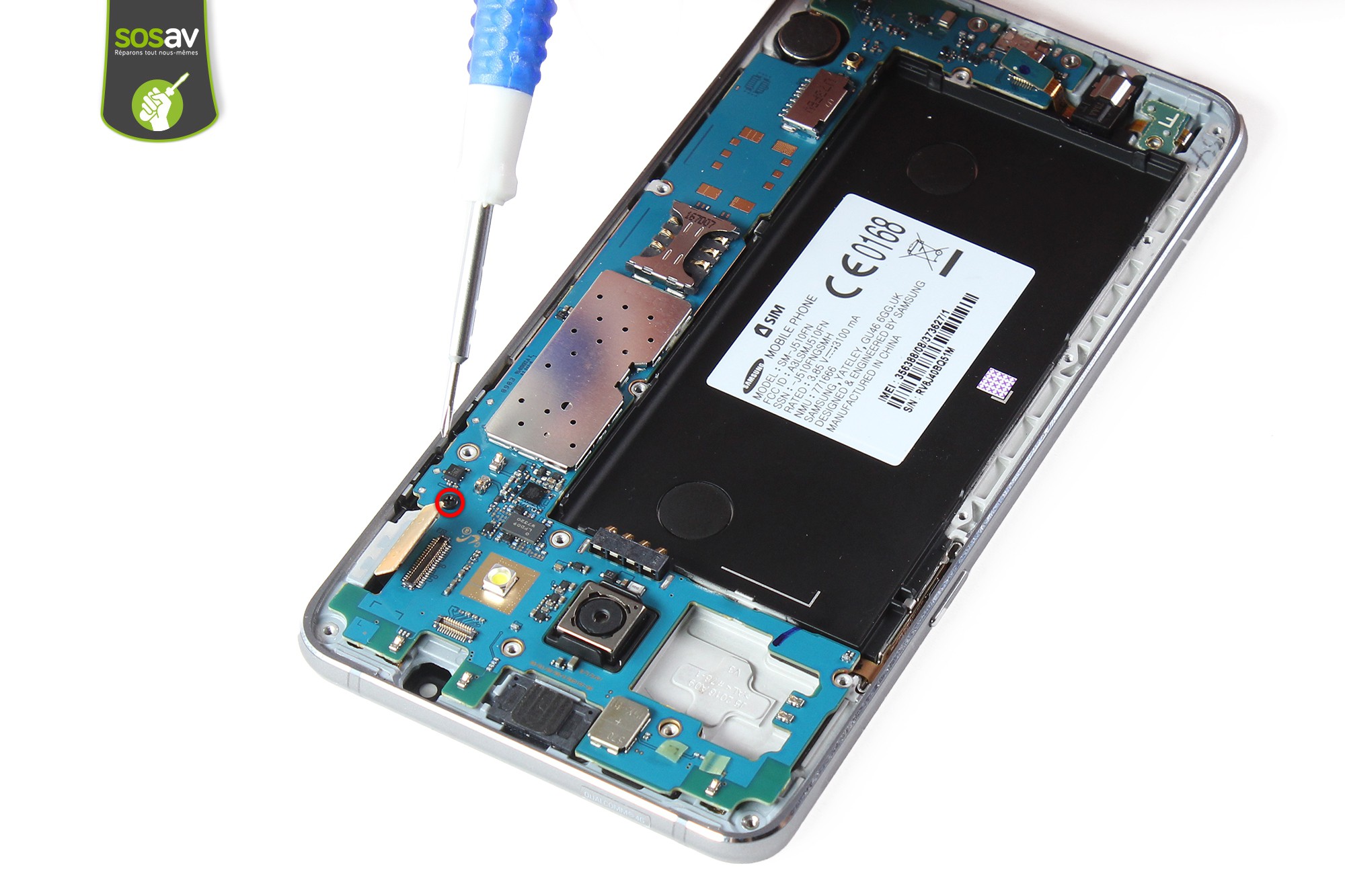

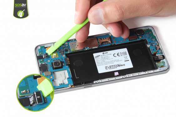

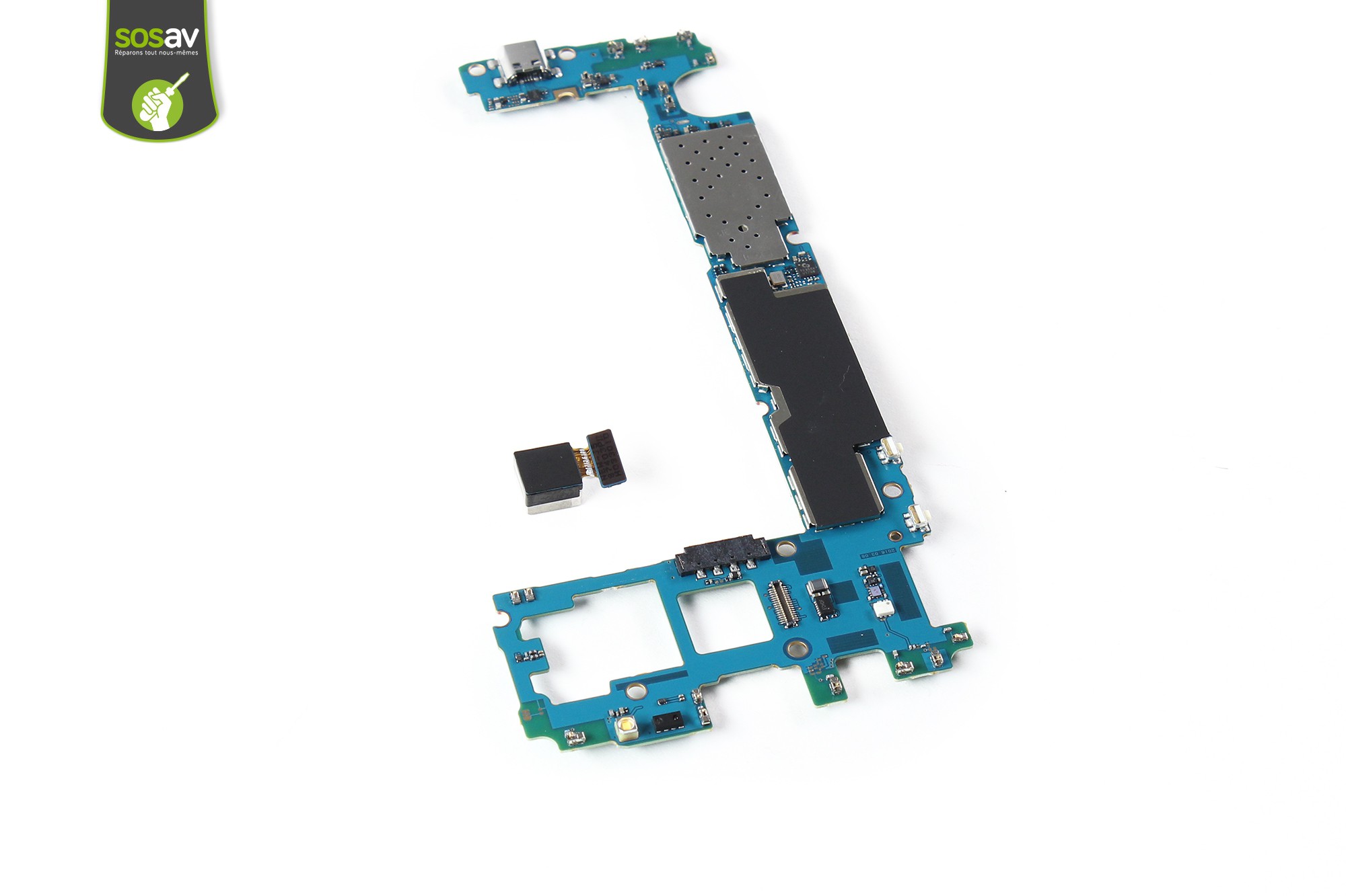

Dévissez ensuite la vis cruciforme de maintien de la carte mère.

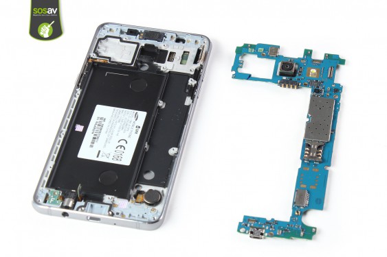

Saisissez ensuite la carte mère des deux côtés puis retirez-la très délicatement.Soyez délicats lors de cette opération afin de ne pas endommager la carte, la partie inférieure étant fragile !

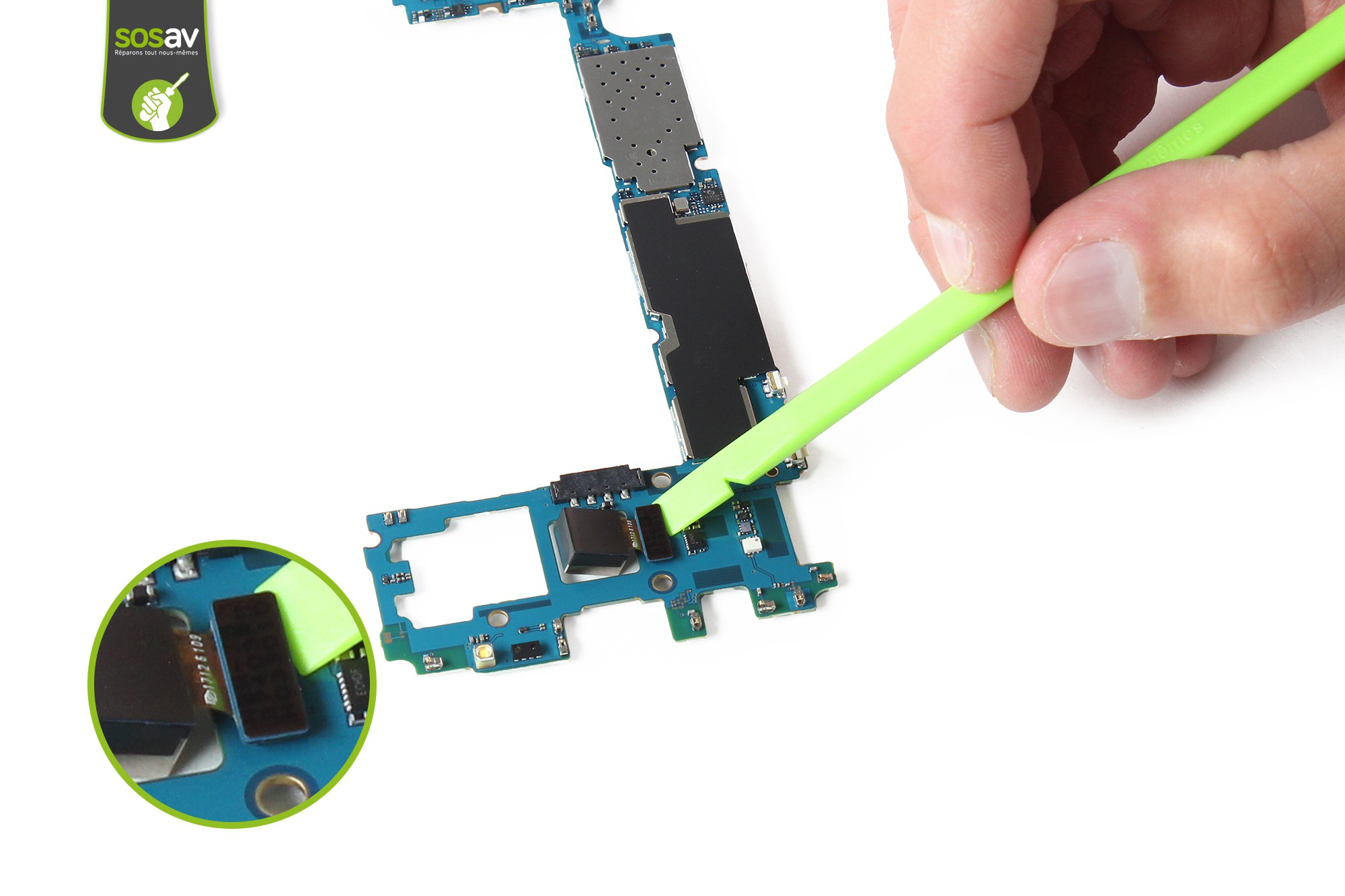

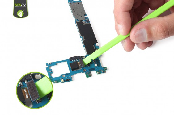

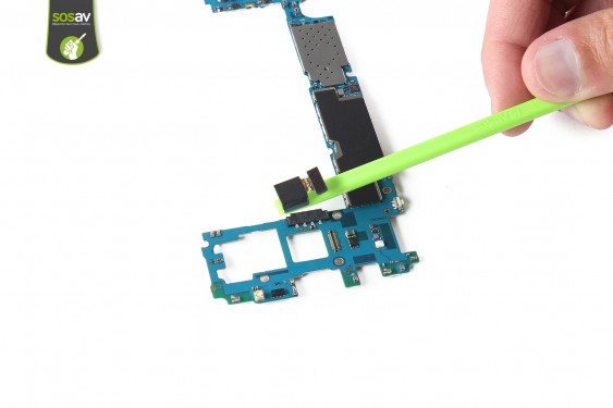

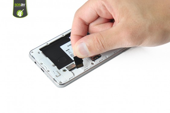

Utilisez la spatule en nylon afin de déverrouiller le connecteur de la caméra arrière.Saisissez puis retirez la caméra arrière.
La carte mère du Galaxy J5 2016 est désormais démontée.Procédez à son remplacement par une carte mère neuve si cela est nécessaire.
