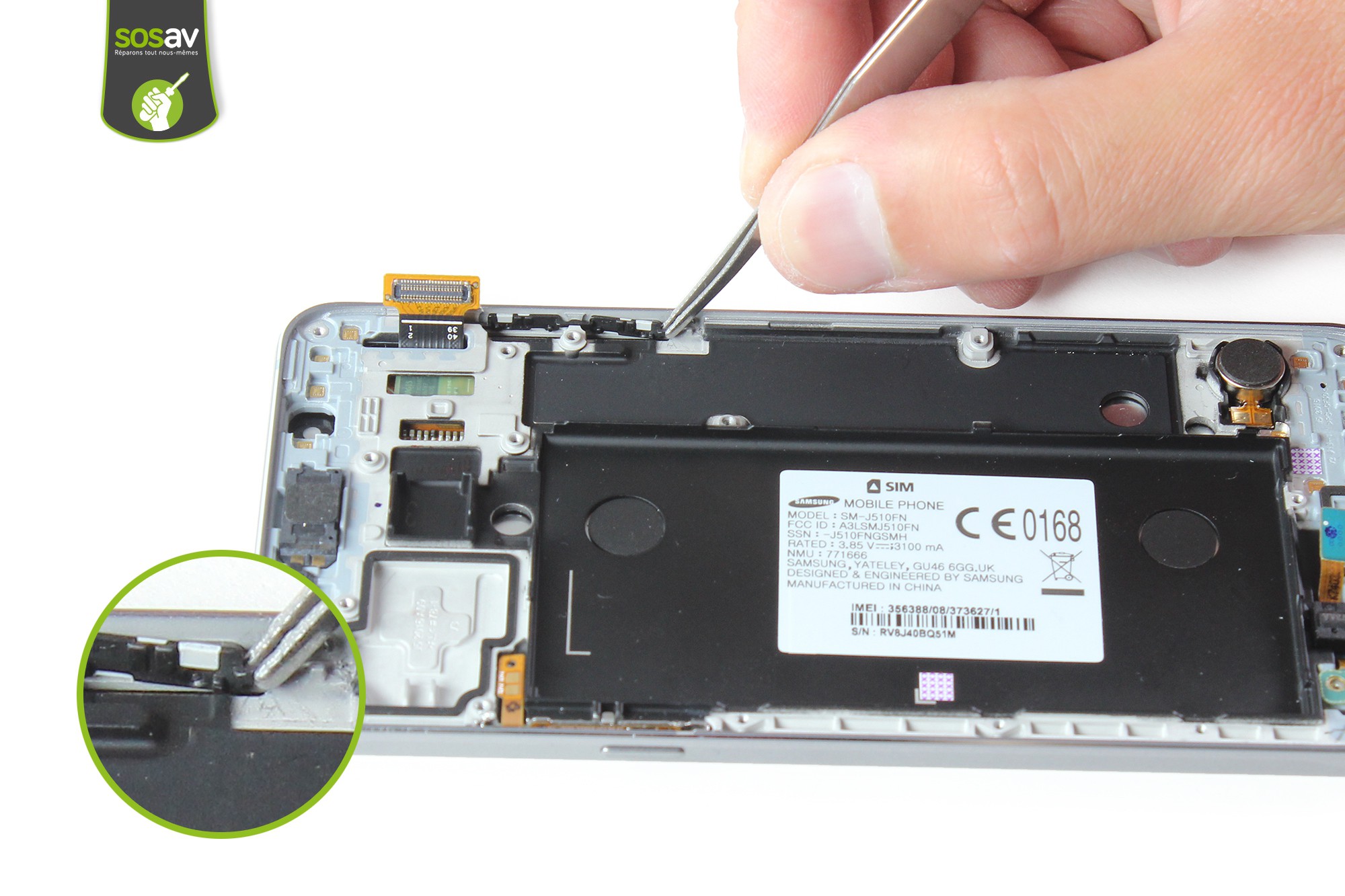

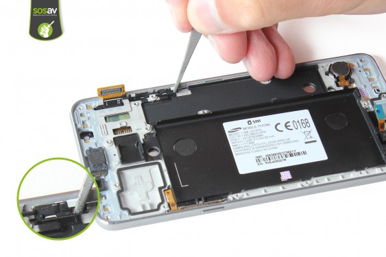

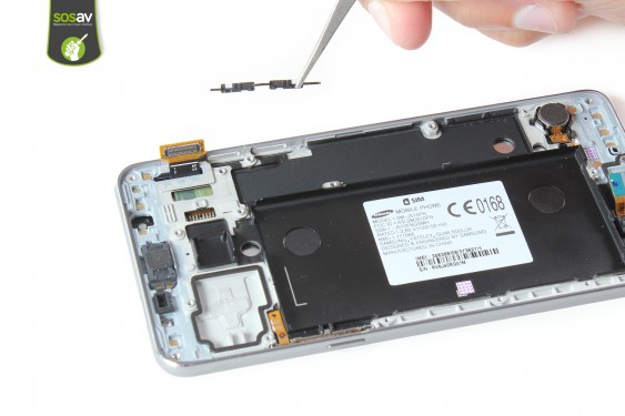

Utilisez la pince pour saisir et retirer les boutons de volume.

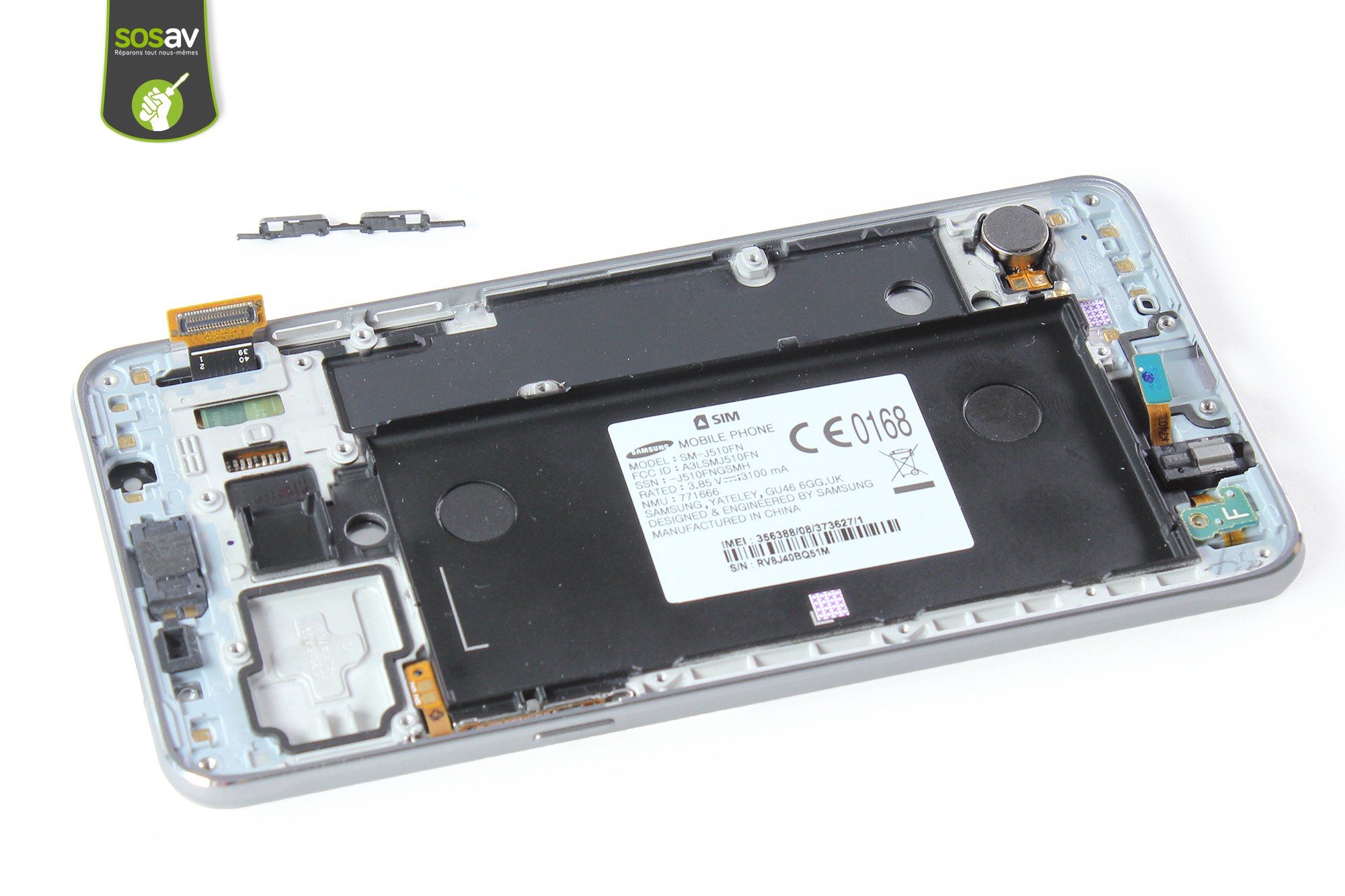

Les boutons de volume Galaxy J5 2016 sont désormais démontés.Procédez à leur remplacement par des boutons neufs si nécessaire.
Pour remonter votre Samsung Galaxy J5 2016 suivez ce guide en sens inverse.
