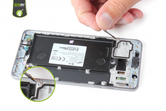

Dévissez avec le tournevis cruciforme les 18 vis entourées en rouge maintenant le châssis interne.
Utilisez la spatule en nylon afin de déclipser la partie supérieure gauche du châssis.Pour cela, faites doucement levier vers le haut.Répétez l'opération sur la partie centrale.Saisissez puis retriez ensuite le châssis en tirant légèrement dessus afin de le déclipser entièrement.
Le châssis interne de votre Galaxy J5 2016 est désormais démonté.

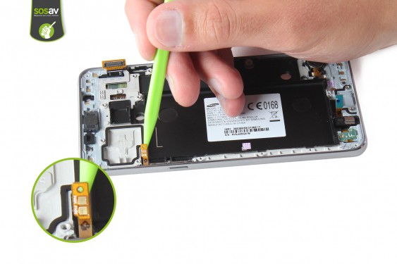

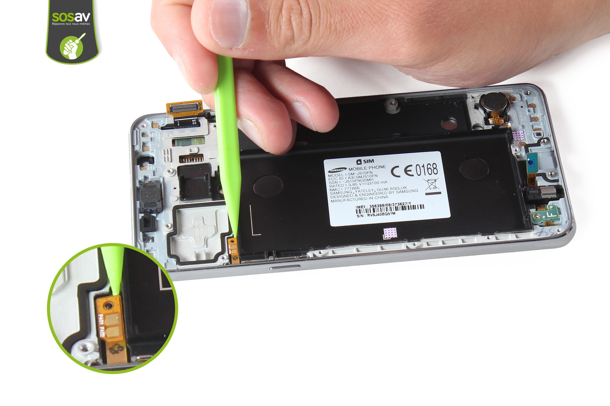

Utilisez la pointe de la spatule en nylon afin de décoller la nappe de liaison du bouton power.

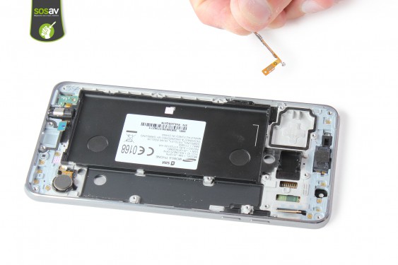

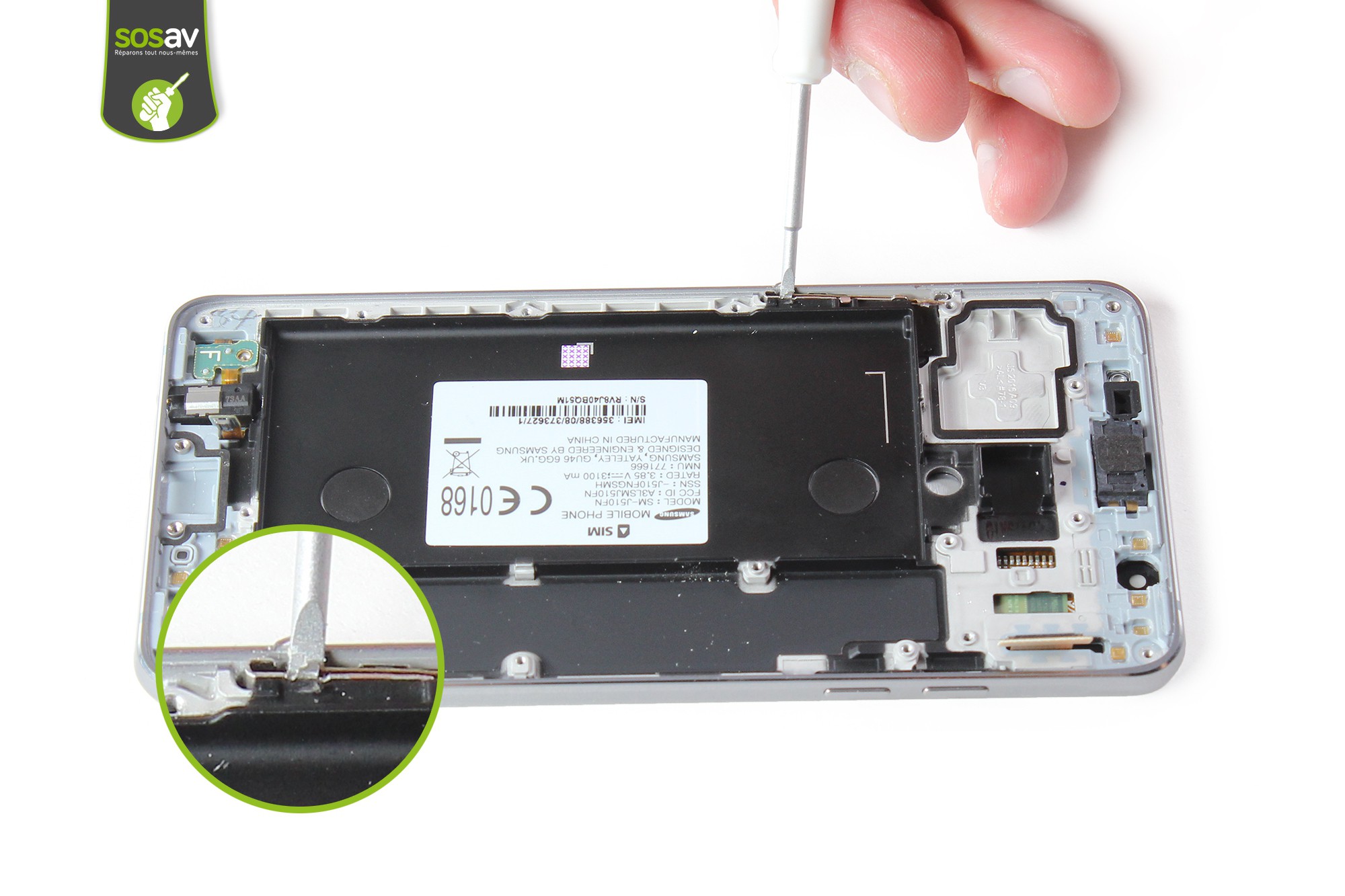

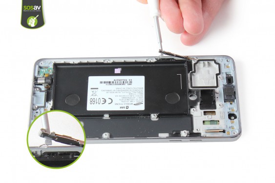

Aidez-vous ensuite du tournevis plat pour sortir la nappe power hors du châssis.Saisissez puis retirez la nappe power.

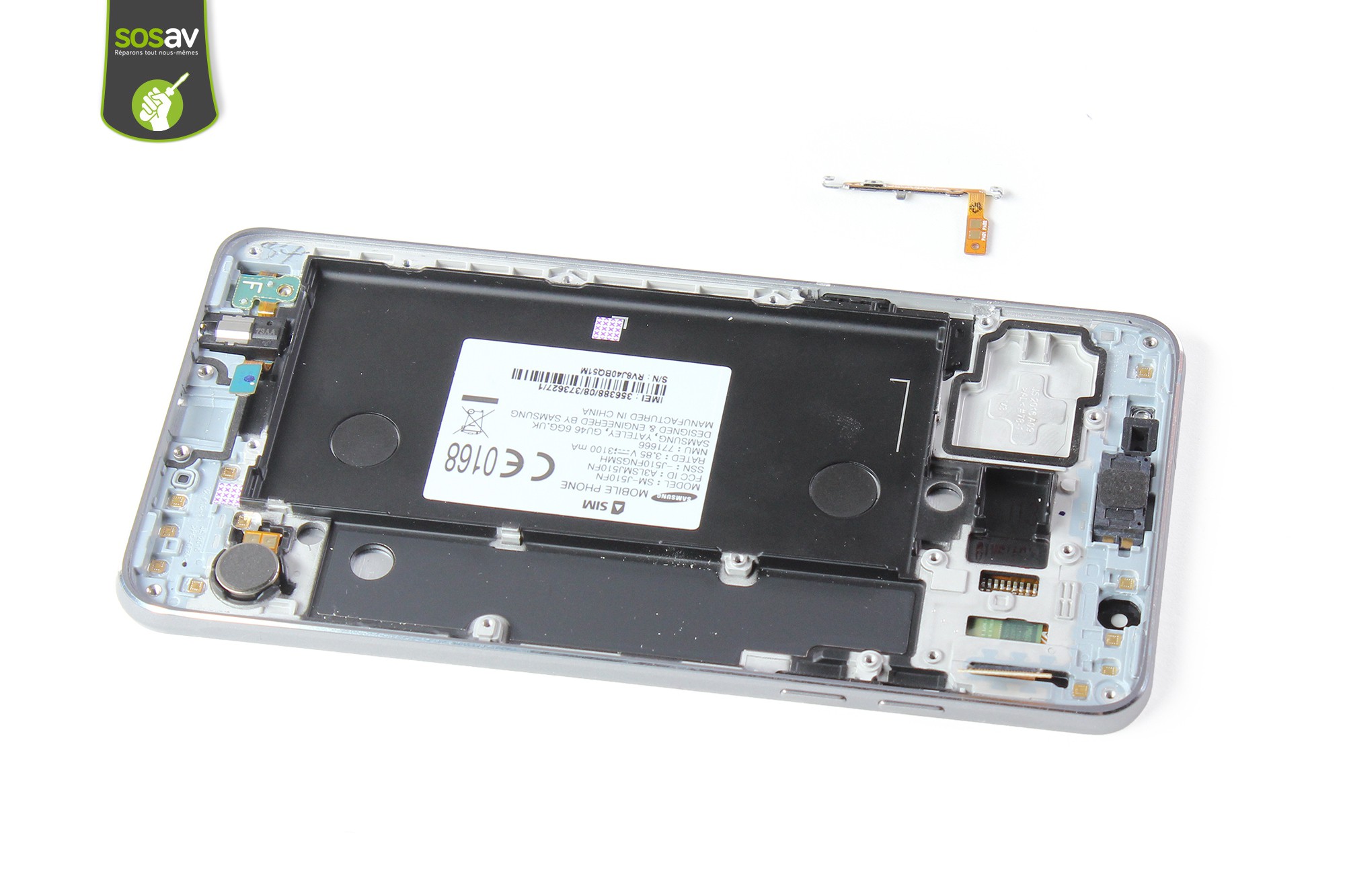

La nappe bouton power Galaxy J5 2016 est désormais démontée.Procédez à son remplacement par une nappe neuve si cela est nécessaire.
