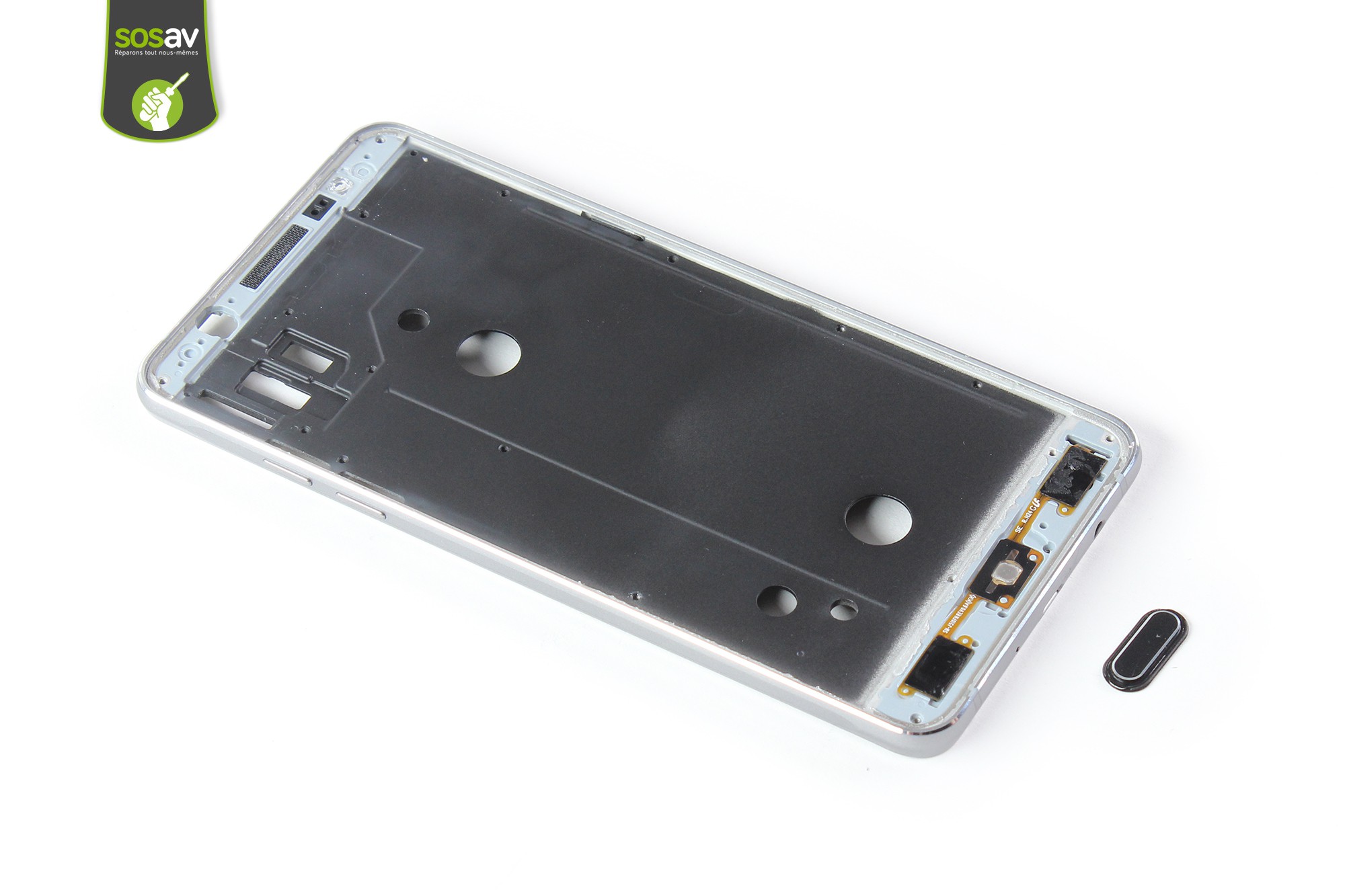

Saisissez le bouton home à l'aide de la pince puis procédez à son retrait.
Etape 24
Le bouton home Galaxy J5 2016 est désormais démonté.Procédez à son remplacement par un bouton home neuf si nécessaire.
