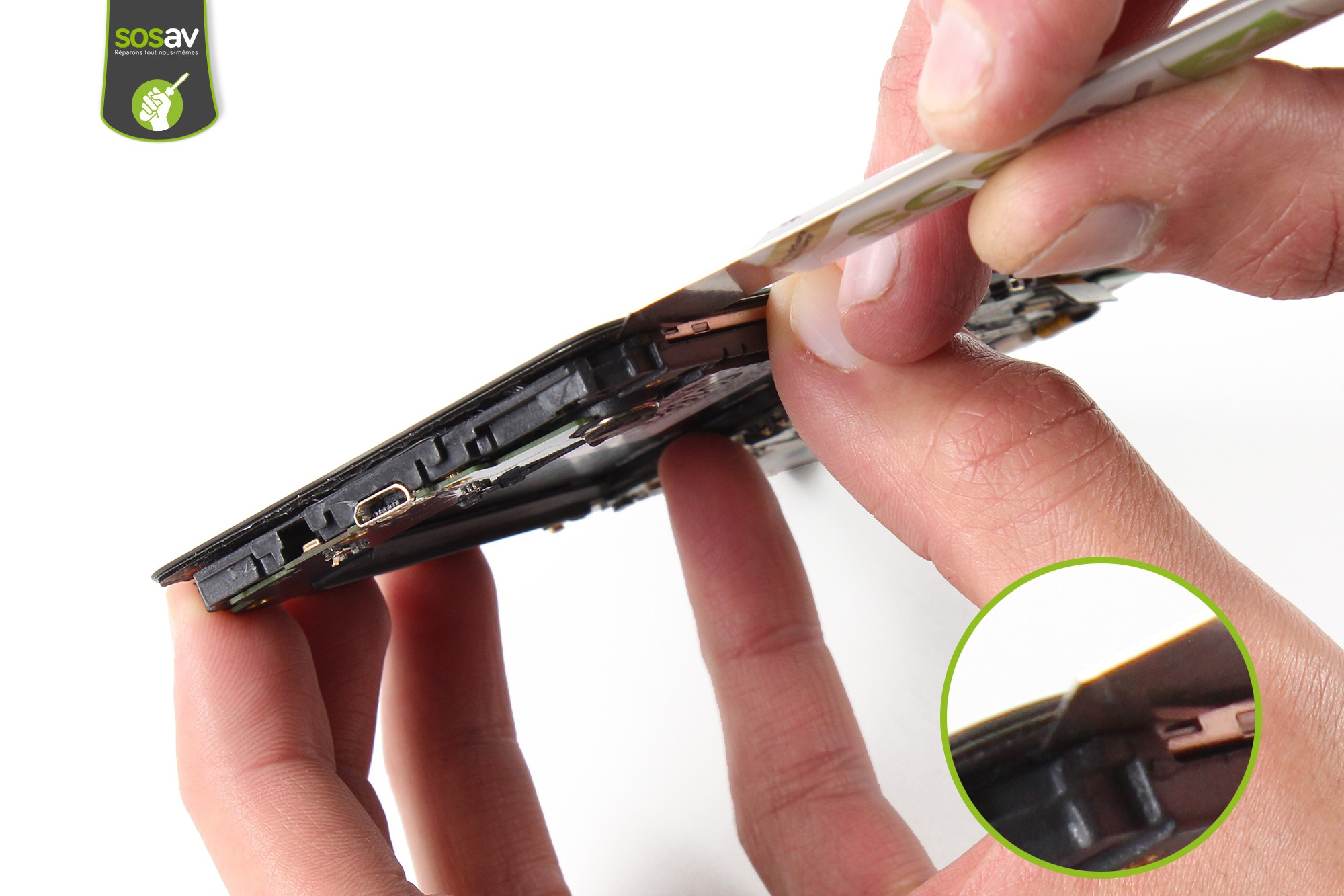

A l'aide d'un sèche cheveux, réchauffez la partie basse (en rouge sur la photo ci-contre) durant 1 à 2 minutes.
Glissez ensuite une spatule iSesamo dans l'interstice côté gauche du téléphone (entre l'écran et le châssis).Poursuivez de la même manière en déclipsant la partie basse.Faites très délicatement levier sans forcer afin de déclipser le châssis interne du reste du téléphone.
Gardez la spatule iSesamo afin de déclipser la partie centrale du châssis interne à l'endroit indiqué sur les photos de cette étape.
Procédez ensuite délicatement au retrait complet du châssis interne.Le châssis interne de votre Galaxy Grand Prime est désormais démonté.

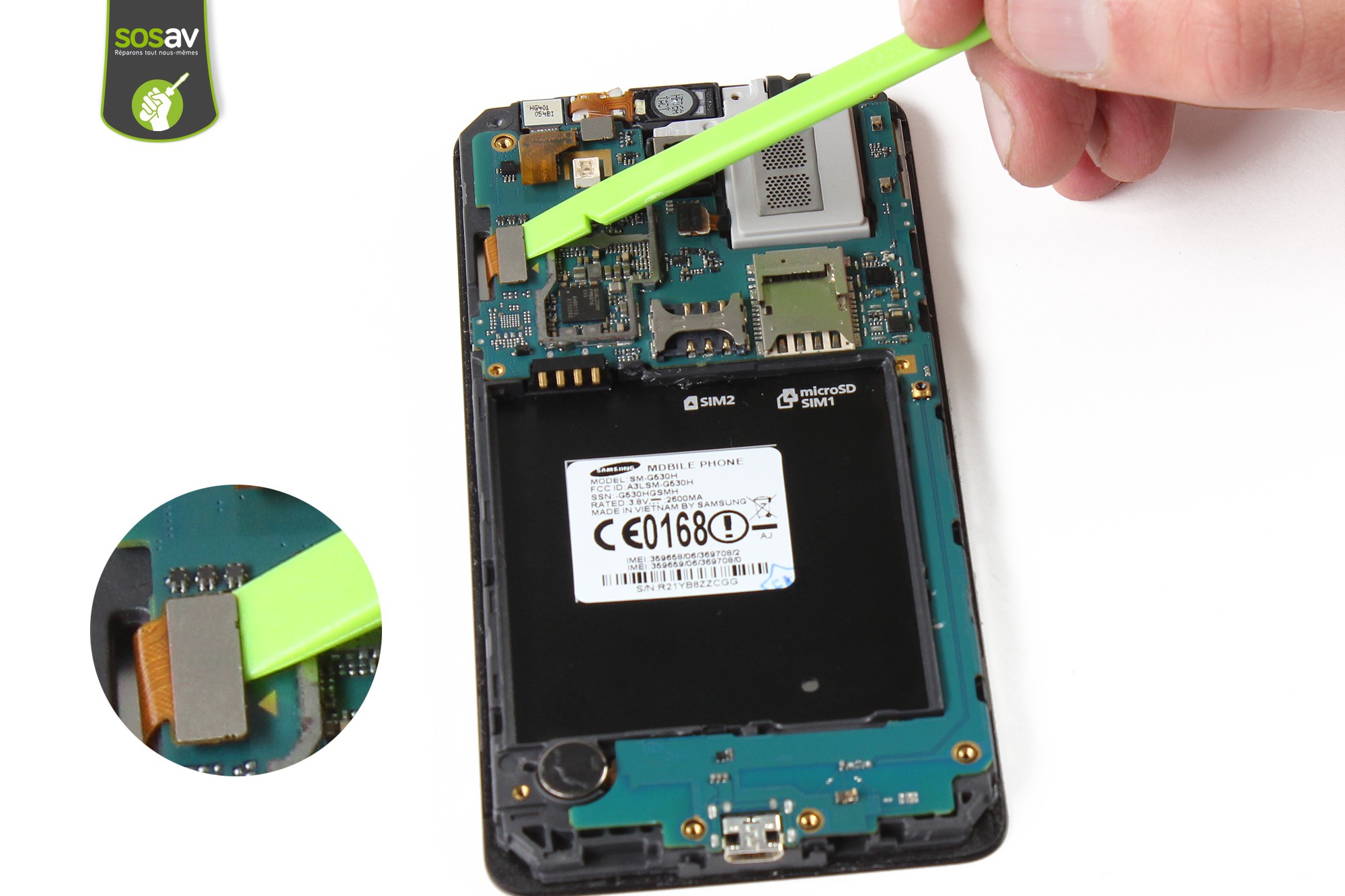

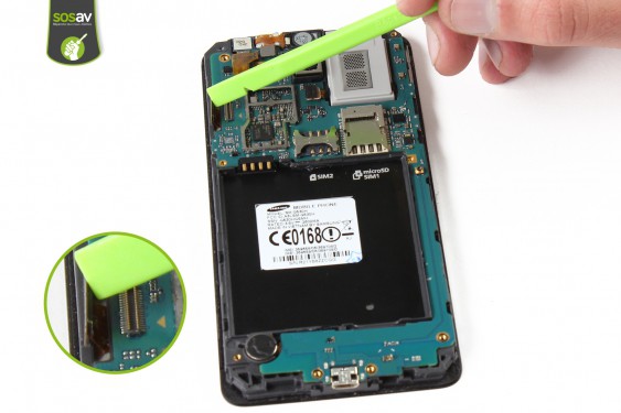

Réutilisez la spatule en nylon afin de déconnecter le connecteur de l'écran LCD / Tactile.

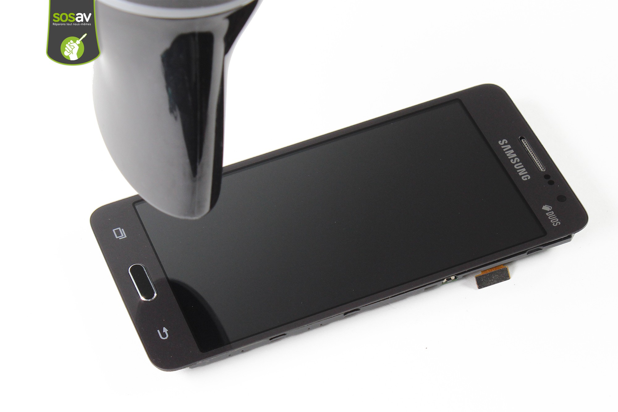

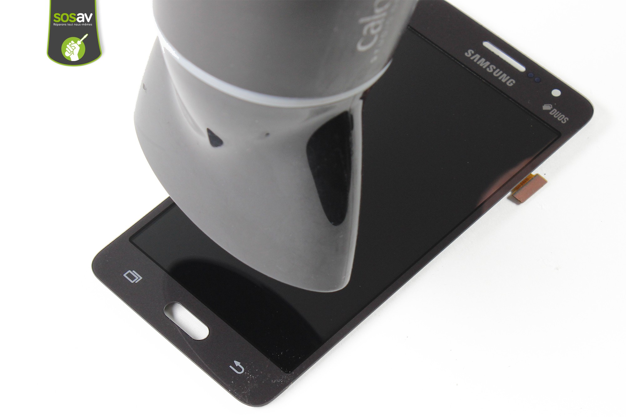

Reprenez ensuite le sèche cheveux afin de rechauffer l'intégralité de l'écran, en particulier les bords de ce dernier.Rechauffez environ 1 a 2 minutes maximum.

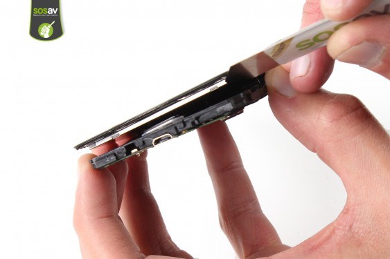

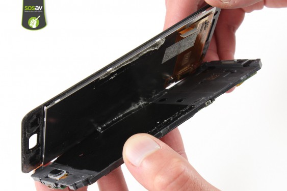

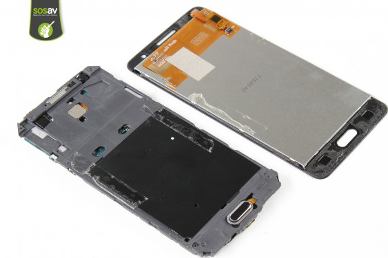

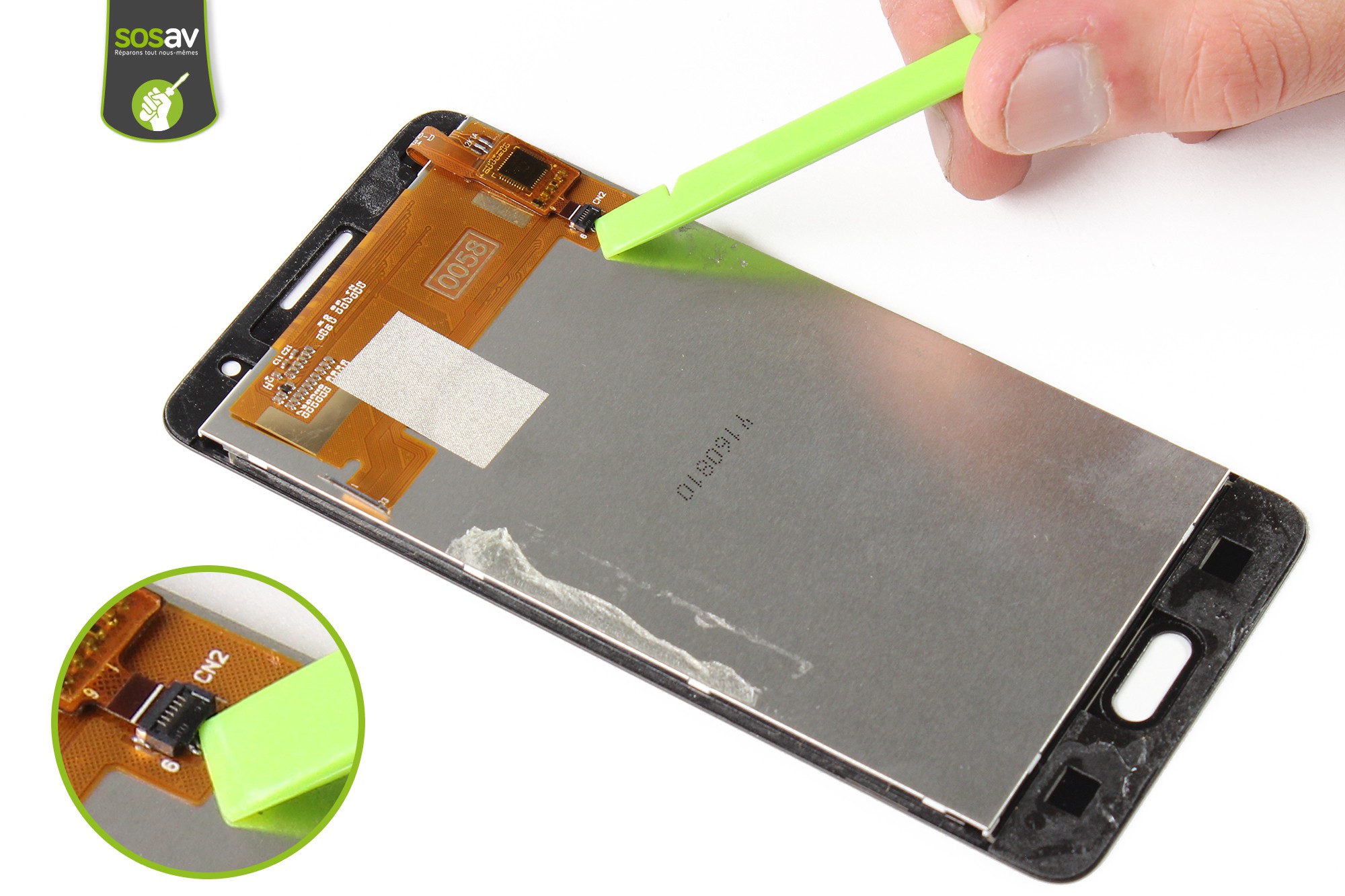

Prenez à nouveau la iSesamo puis glissezla dans l'interstice de l'écran-châssis principal.Faites très délicatement levier sur la partie basse puis sur la partie droite de l'écran afin de le décoller du châssis principal.Soyez très délicats lors de cette opération pour ne rien endommager. Ne forcez en aucun cas !L'écran est fermement collé sur le chassis principal, son retrait peut demander de rechauffer l'écran de manière un peu plus intensive si ce dernier ne se décolle pas.Procédez ensuite au retrait de l'écran.L'écran complet de votre Galaxy Grand Prime est désormais démonté.

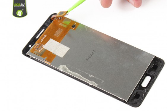

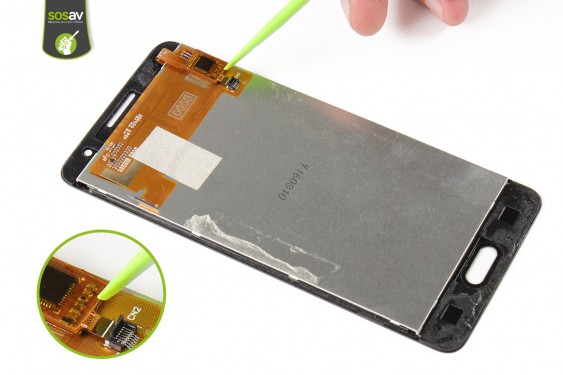

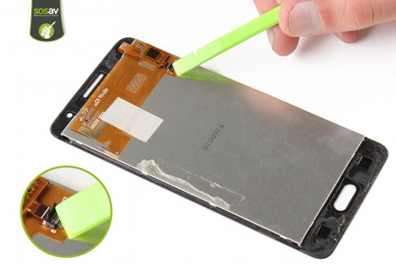

Déverrouilez le connecteur de la nappe de liaison de l'écran tactile grâce à la spatule en nylon.Sortez ensuite la nappe de son connecteur comme indiqué sur les photos 3 et 4 de cette étape.

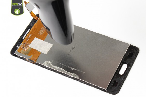

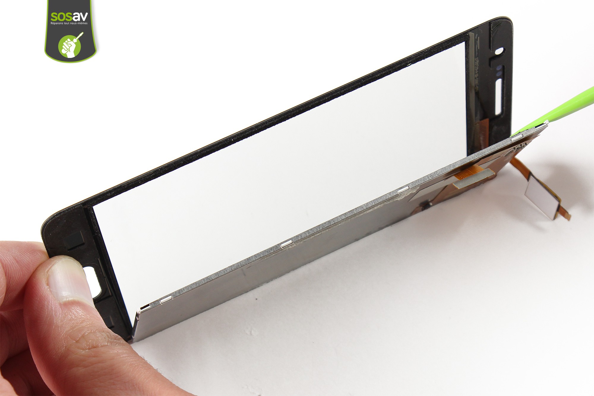

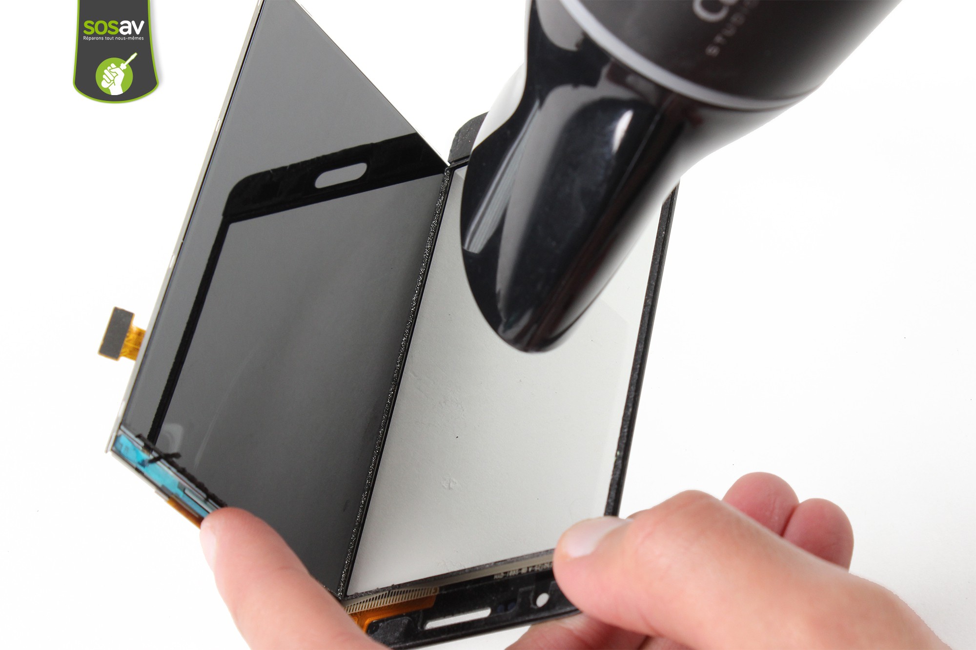

Utilisez ensuite un sèche-cheveux afin de rechauffer la partie haute et la partie basse de l'écran. (30 secondes de chauffe pour chaque partie).Procédez de même pour le côté opposé de l'écran.

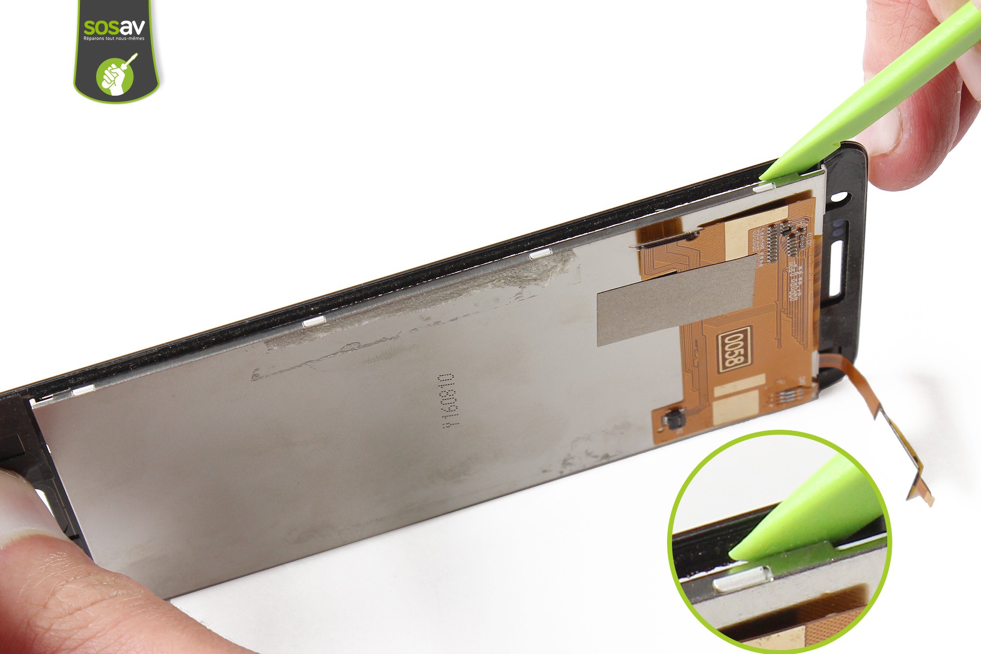

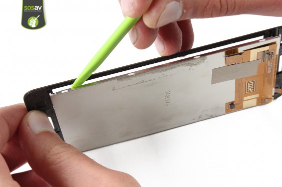

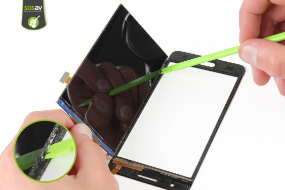

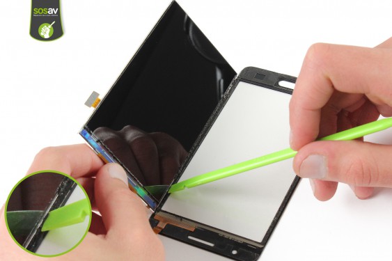

Utilisez la spatule en nylon afin de décoller le côté droit de la vitre tactile et de l'écran LCD.

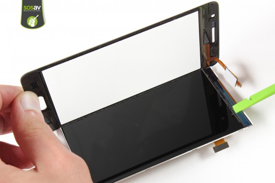

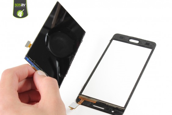

Vous pouvez désormais séparer la première partie de l'écran et de la vitre tactile en vous aidant de la spatule en nylon.

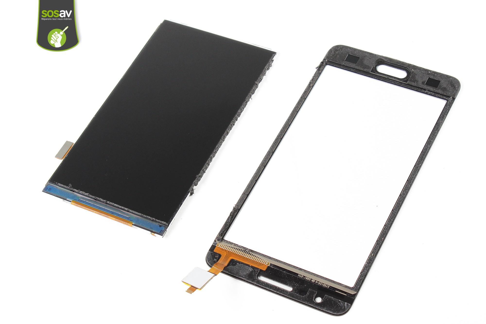

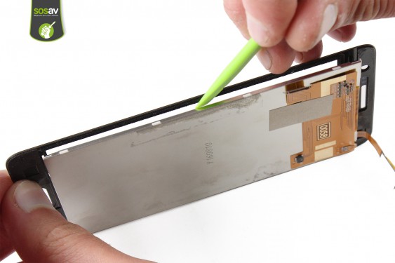

Réchauffez ensuite avec un sèche cheveux la partie opposée de l'écran.Utilisez la spatule en nylon afin de décoller la partie collée.Procédez ensuite au retrait de l'écran LCD.
La vitre tactile de votre Galaxy Grand Prime est désormais démontée.En cas de problème tactile, remplacez la vitre par une vitre neuve.
