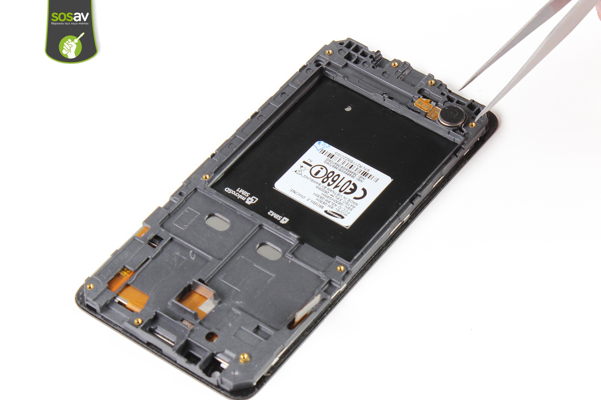

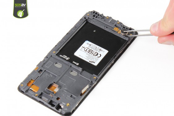

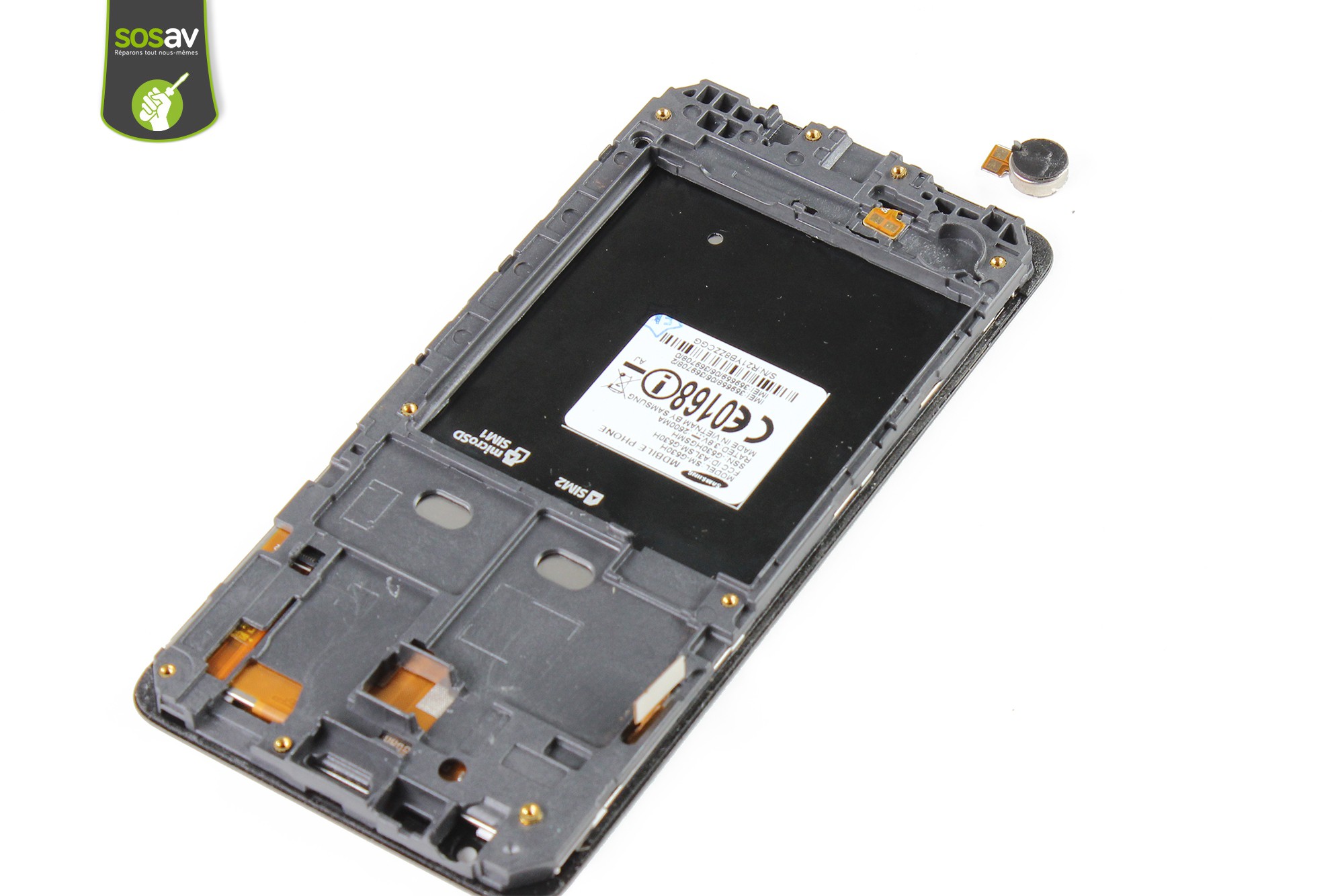

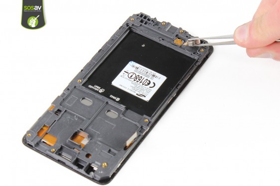

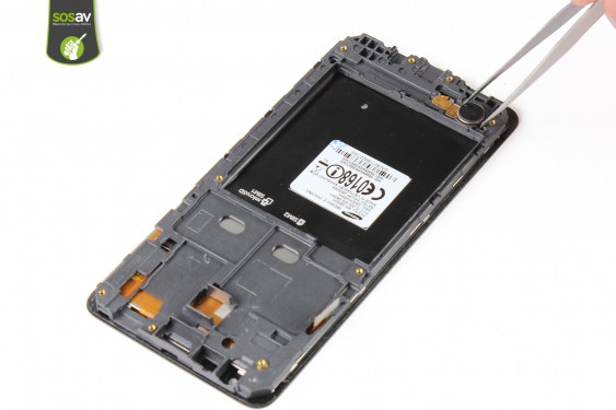

Saisissez le vibreur avec la pince puis retirez-le.
Le vibreur de votre Galaxy Grand Prime est désormais démonté.Procédez à son remplacement par un vibreur neuf si cela est nécessaire.
