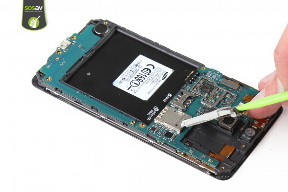

Procédez ensuite délicatement au retrait complet du châssis interne.Le châssis interne de votre Galaxy Grand Prime est désormais démonté.

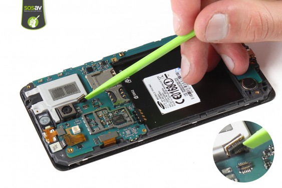

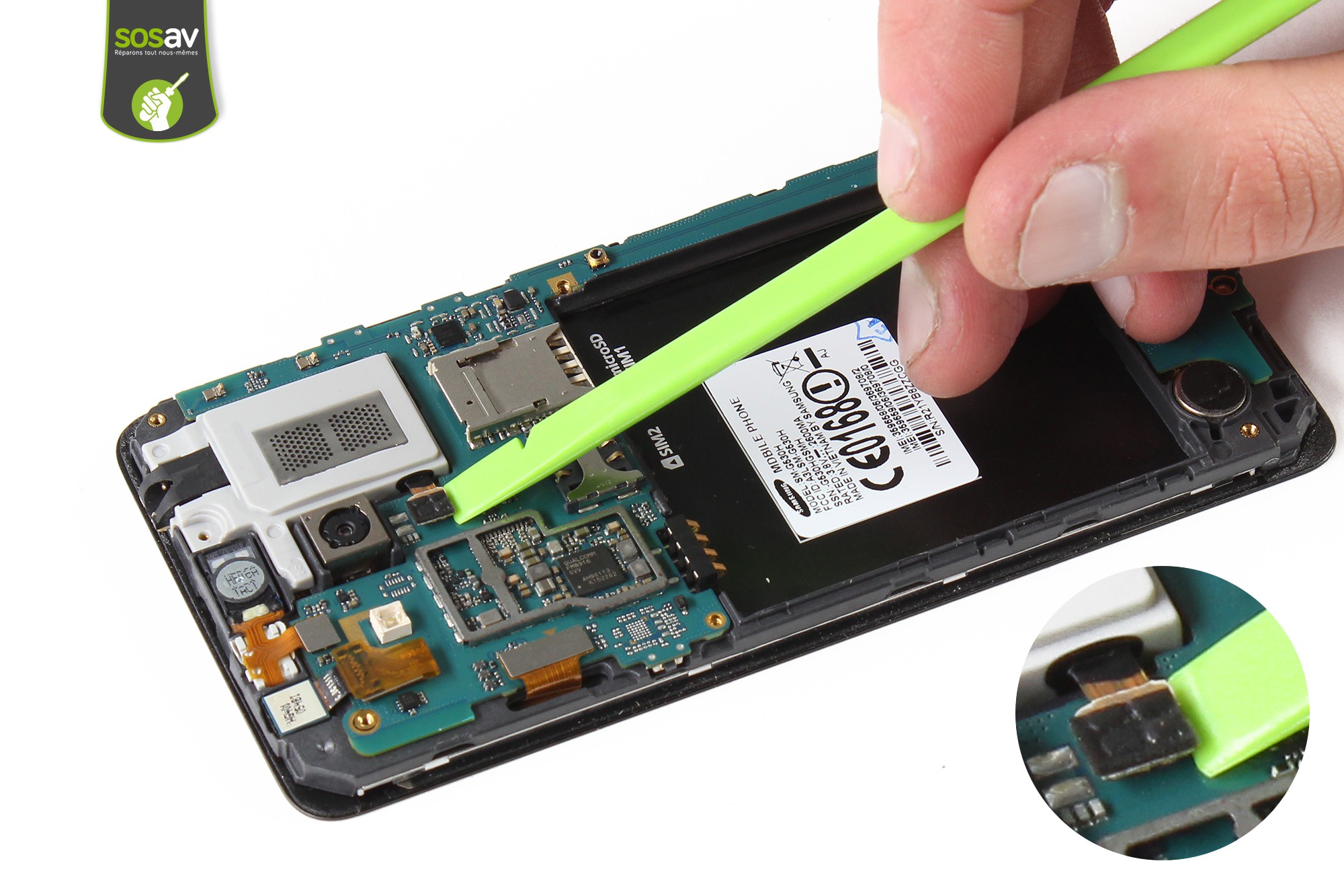

Réutilisez la spatule en nylon pour déconnecter la nappe de liaison du haut-parleur externe/prise jack.

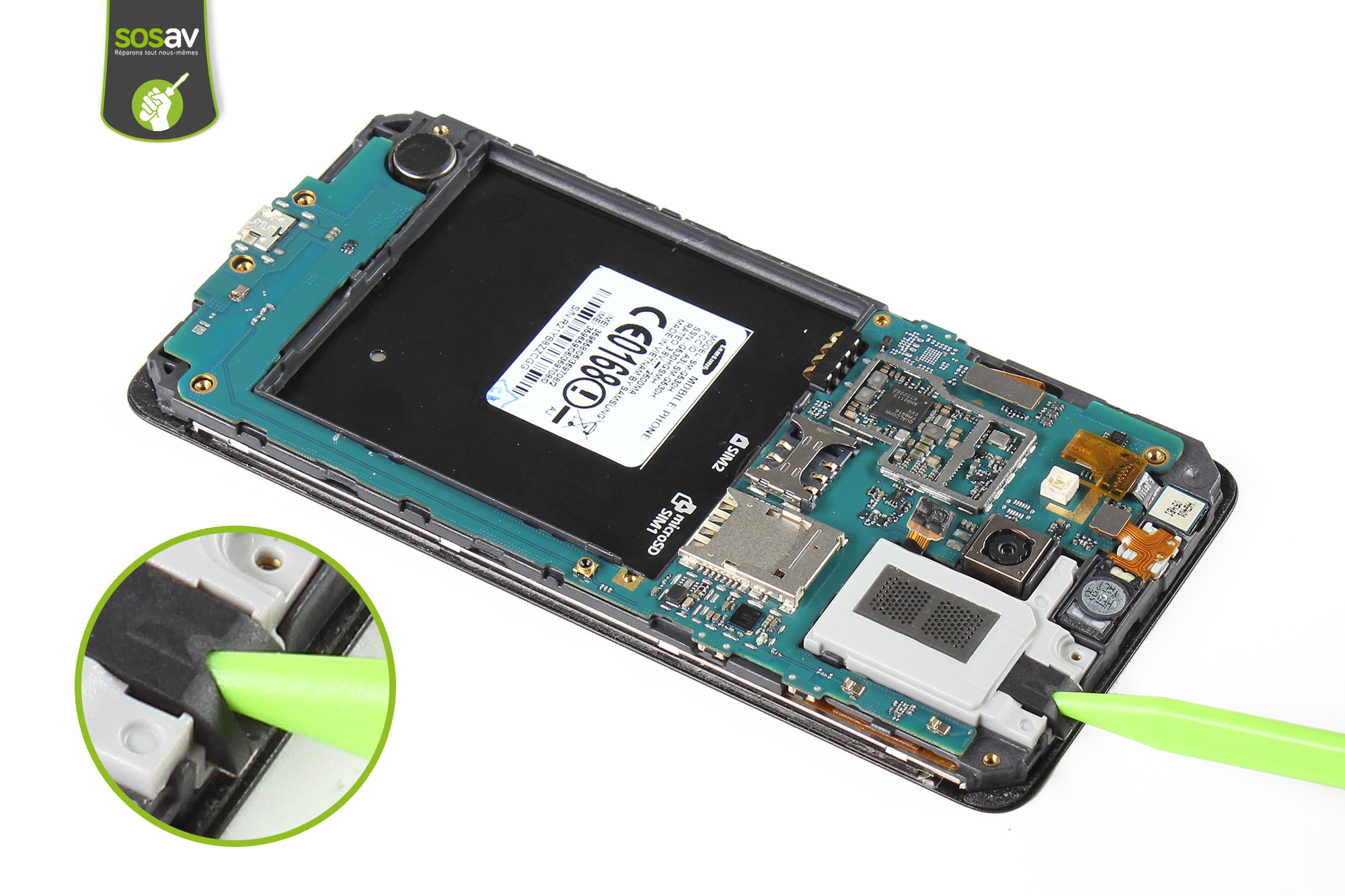

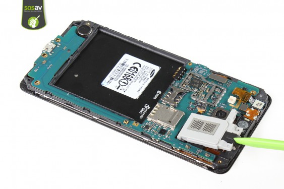

Placez la pointe de la spatule en nylon à l'intérieur de la prise jack puis retirez le haut-parleur/prise jack.

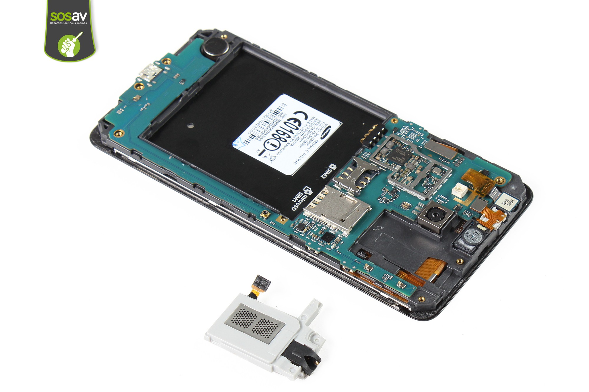

Le haut-parleur externe / prise jack de votre Galaxy Grand Prime est désormais démonté.En cas de problème de son, optez pour un nouveau haut-parleur.
