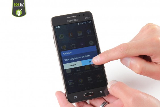

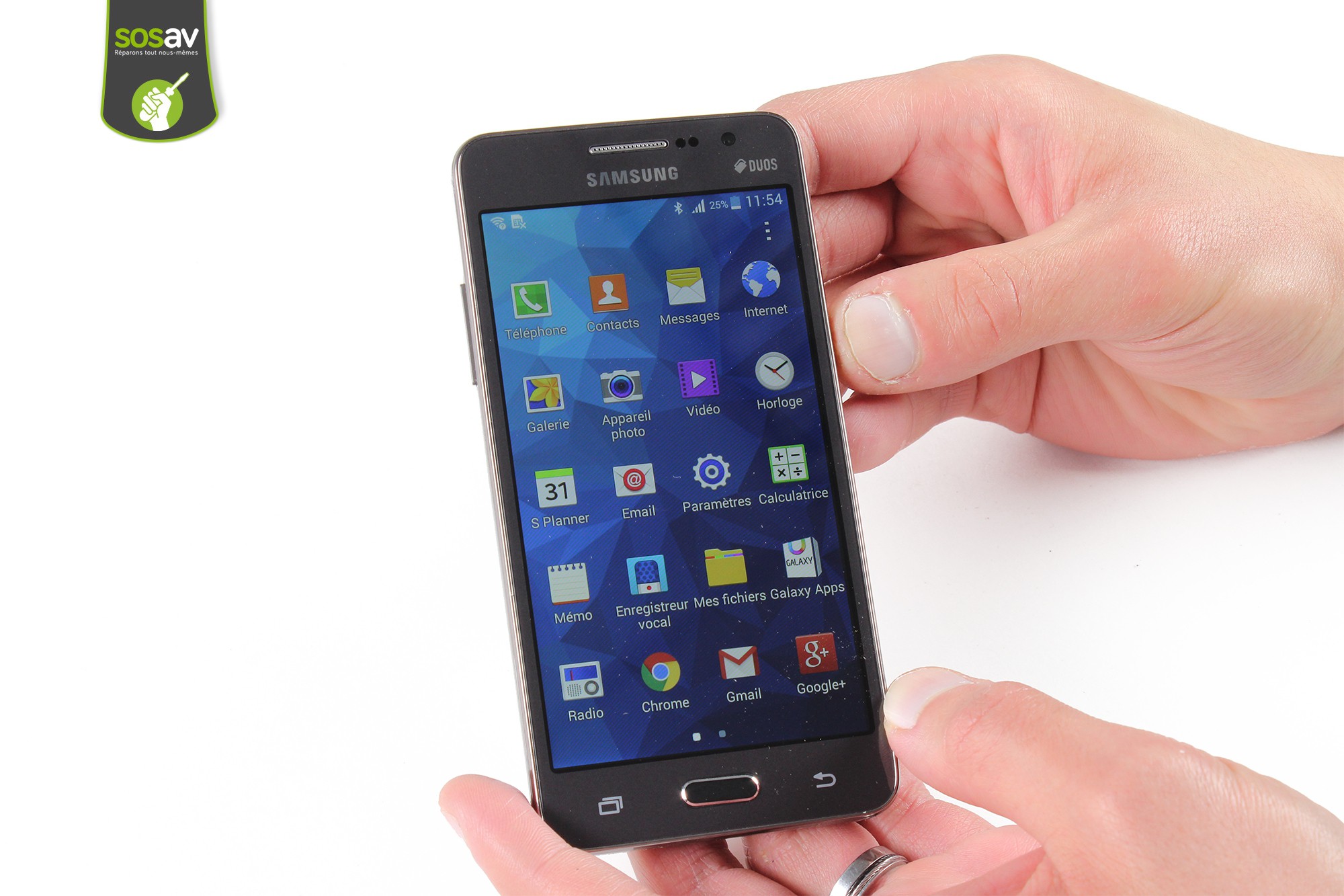

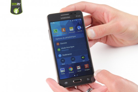

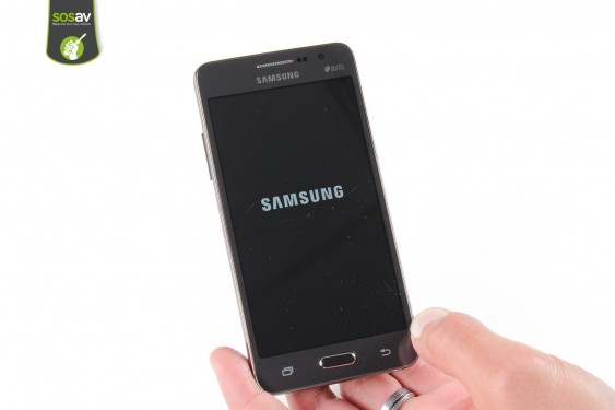

Avant de débuter le démontage du châssis interne de votre Galaxy Grand Prime, il est nécessaire pour des raisons évidentes de sécurité, de l'éteindre.Pour cela, appuyez durant quelques secondes sur le bouton d'allumage/extinction du téléphone puis séléctionnez "Eteindre" sur l'écran.Validez ensuite en appuyant sur "OK".

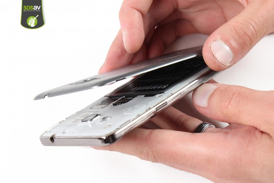

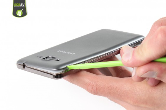

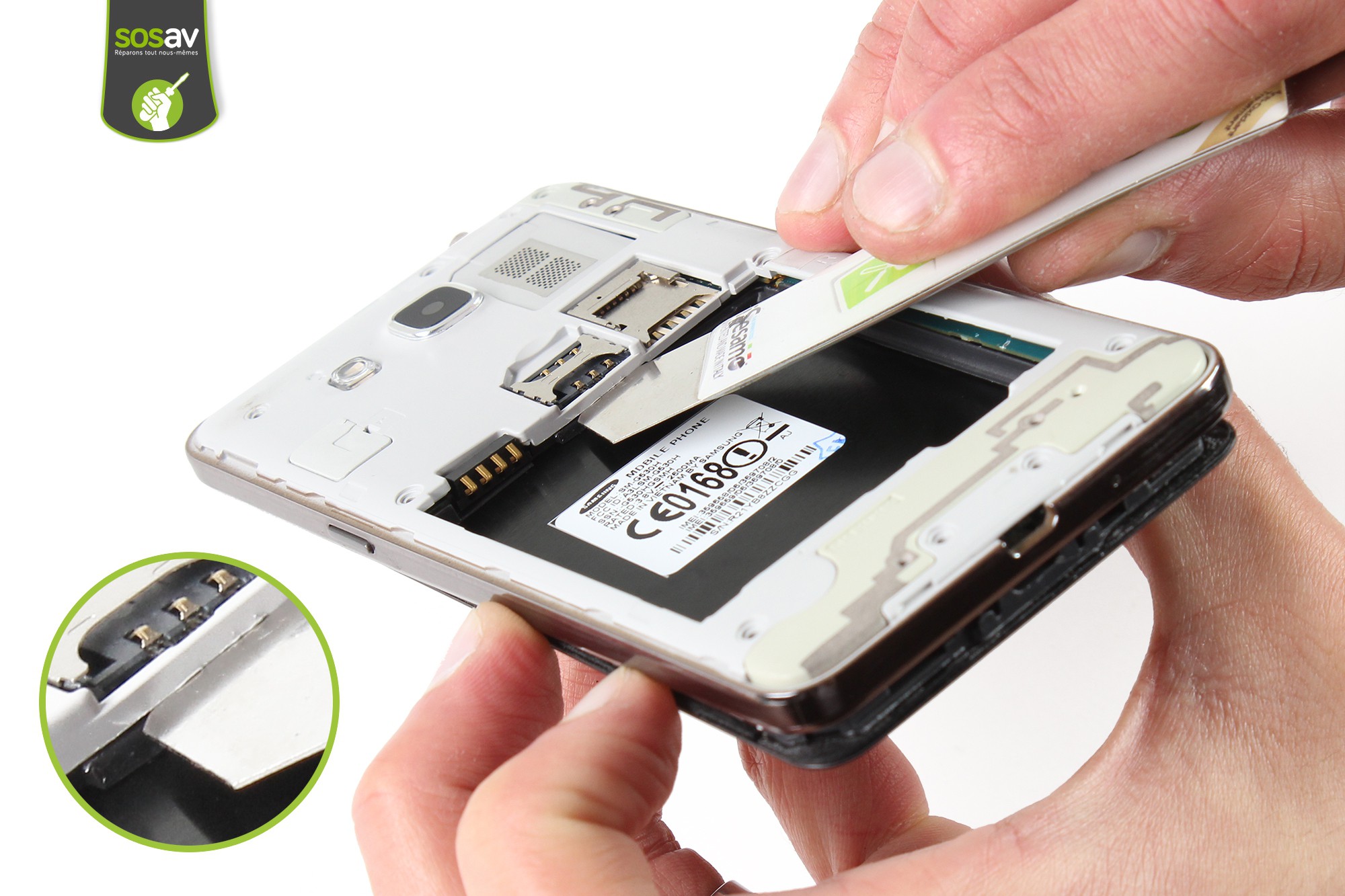

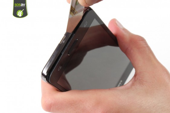

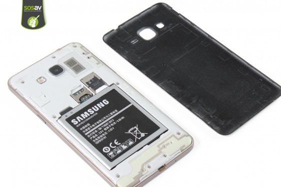

A l'aide d'une spatule en nylon, faites délicatement levier sur le coin supérieur gauche de la coque arrière.Procédez ensuite au retrait de la coque arrière.La coque arrière de votre Galaxy Grand Prime est désormais démontée.

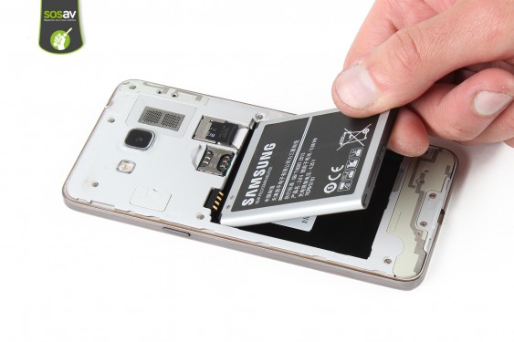

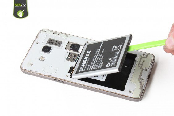

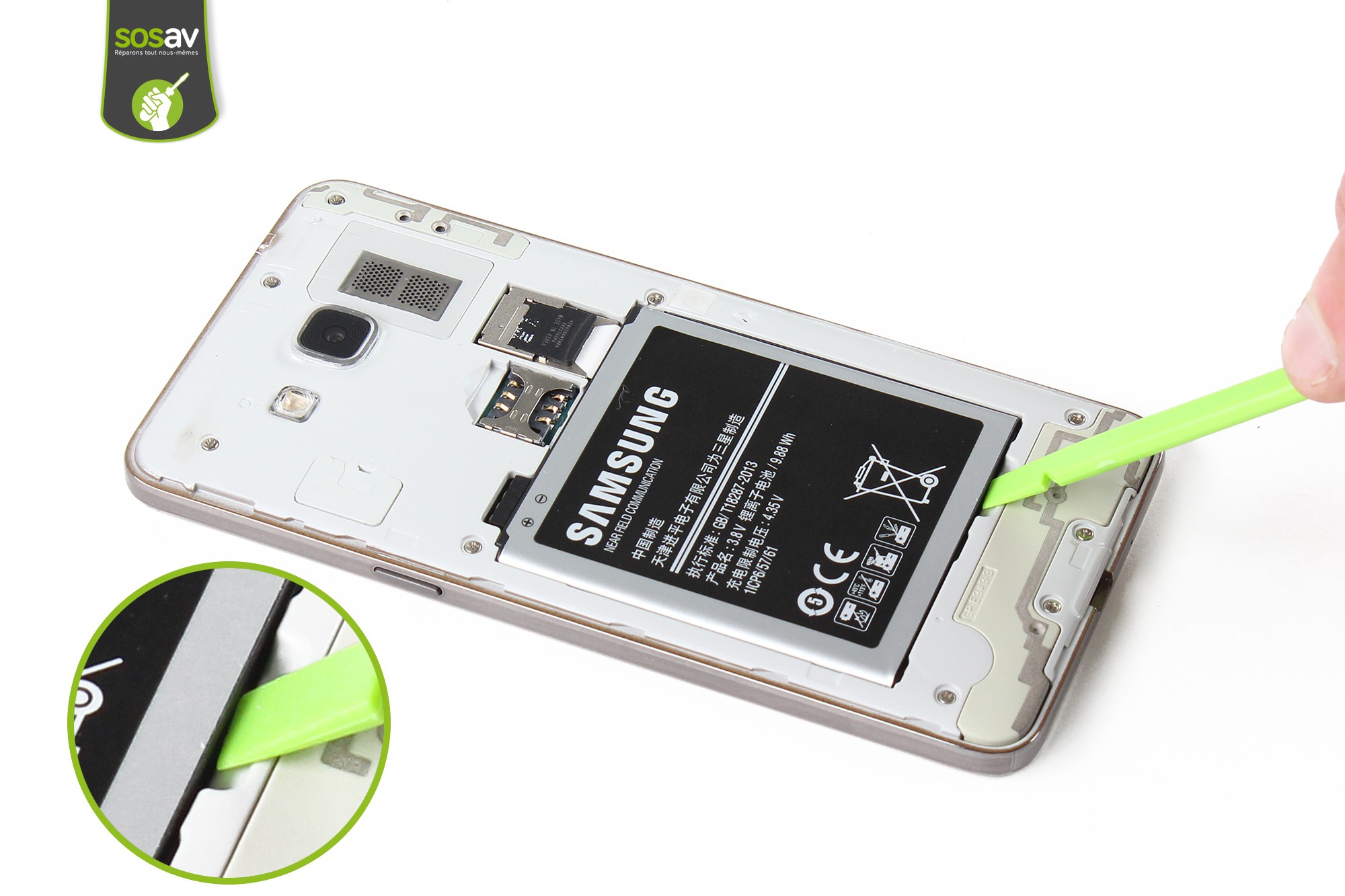

Conservez la spatule en nylon afin de soulever délicatement la batterie.Pour cela, faites levier en insérant la spatule dans l'interstice localisé sur la partie inférieure de la batterie.Procédez ensuite au retrait de la batterie.La batterie de votre Galaxy Grand Prime est désormais démontée.

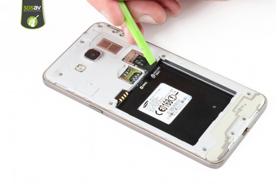

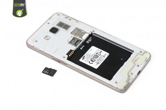

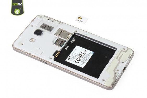

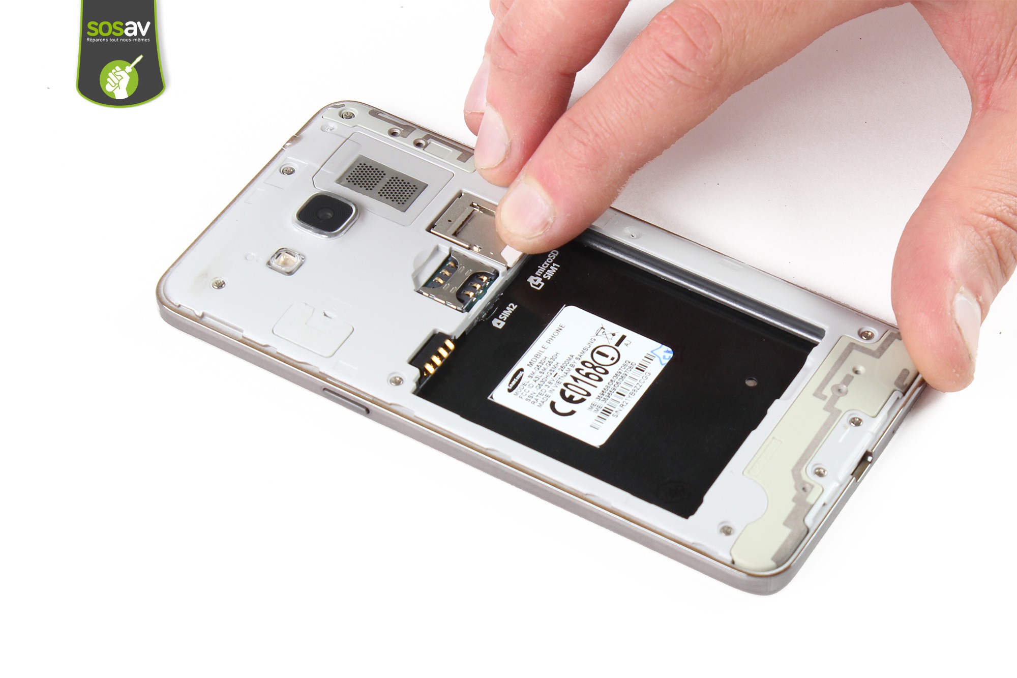

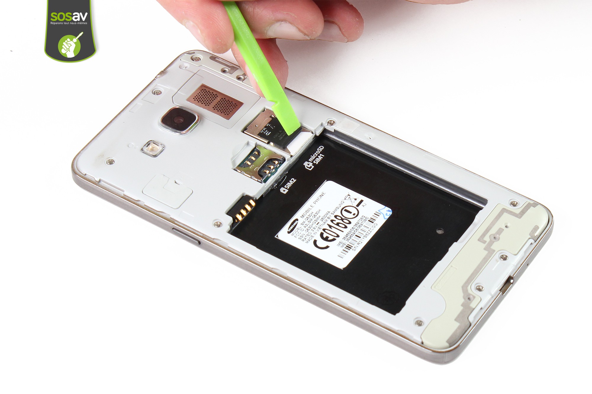

Utilisez la spatule en nylon afin d'extraire la carte MicroSD du téléphone, comme indiqué sur les trois photos de cette étape.La carte MicroSD de votre Galaxy Grand Prime est désormais démontée.

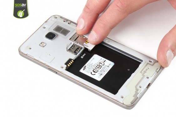

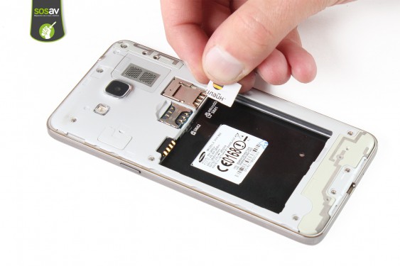

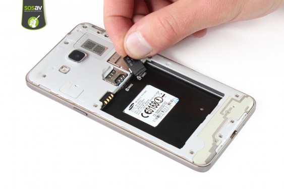

Saisissez ensuite la carte SIM puis procédez à son retrait en la faisant glisser avec le doigt.La carte SIM de votre Galaxy Grand Prime est désormais démontée.

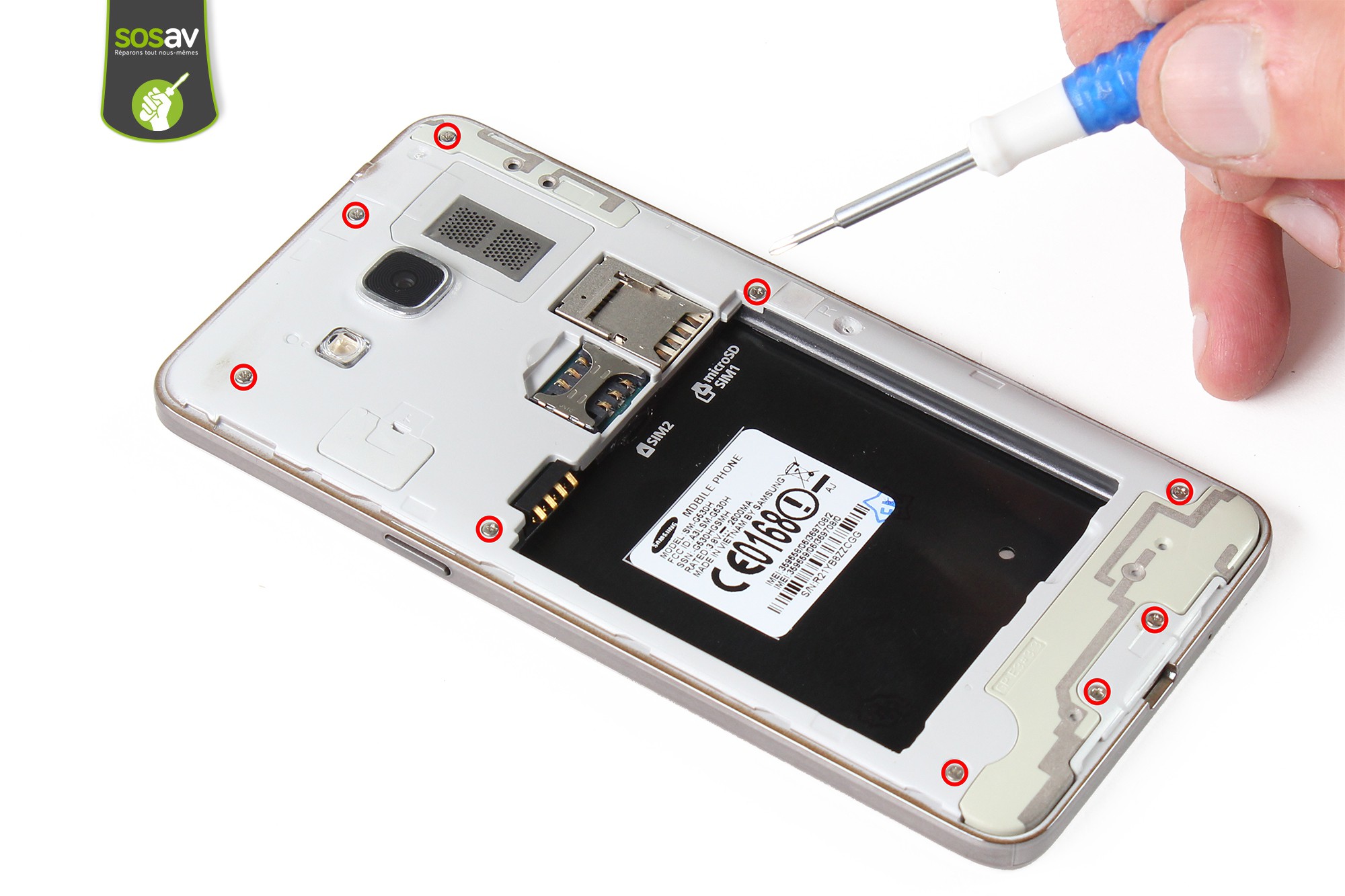

Utilisez un tournevis cruciforme afin de dévisser les 9 vis servant à maintenir le châssis interne.

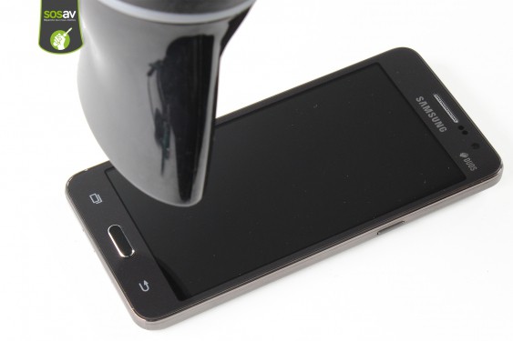

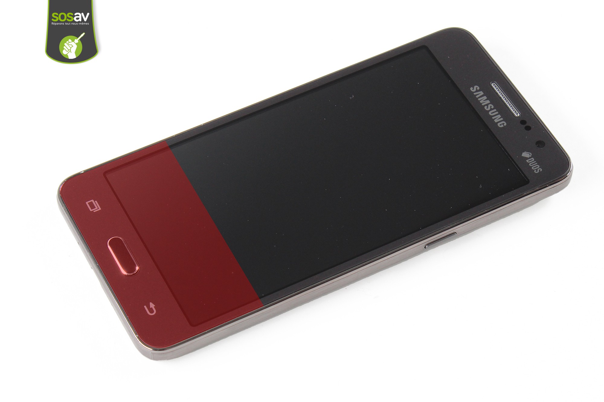

A l'aide d'un sèche cheveux, réchauffez la partie basse (en rouge sur la photo ci-contre) durant 1 à 2 minutes.

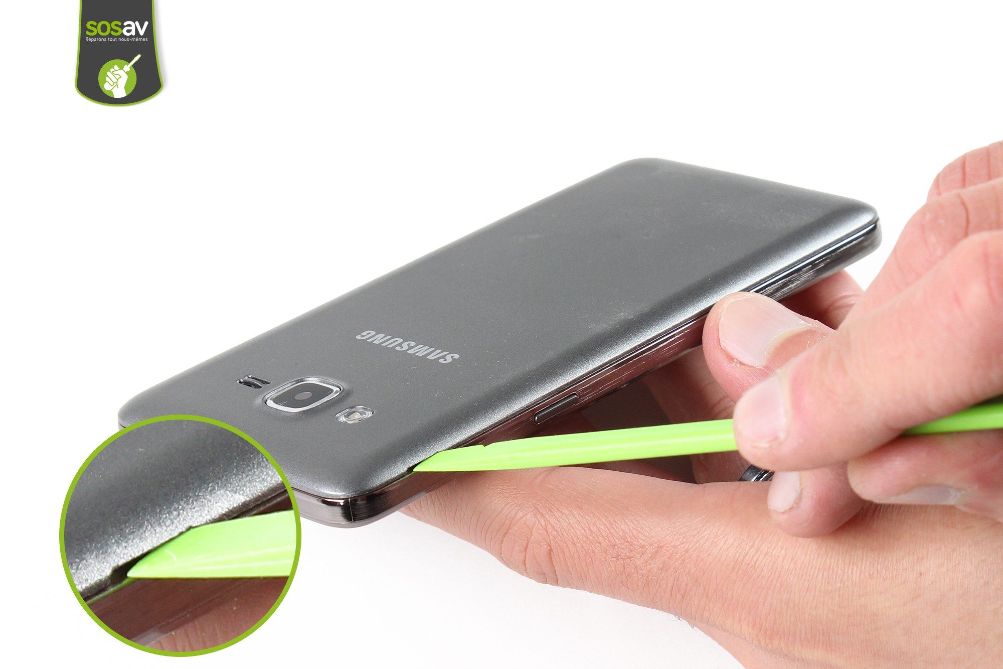

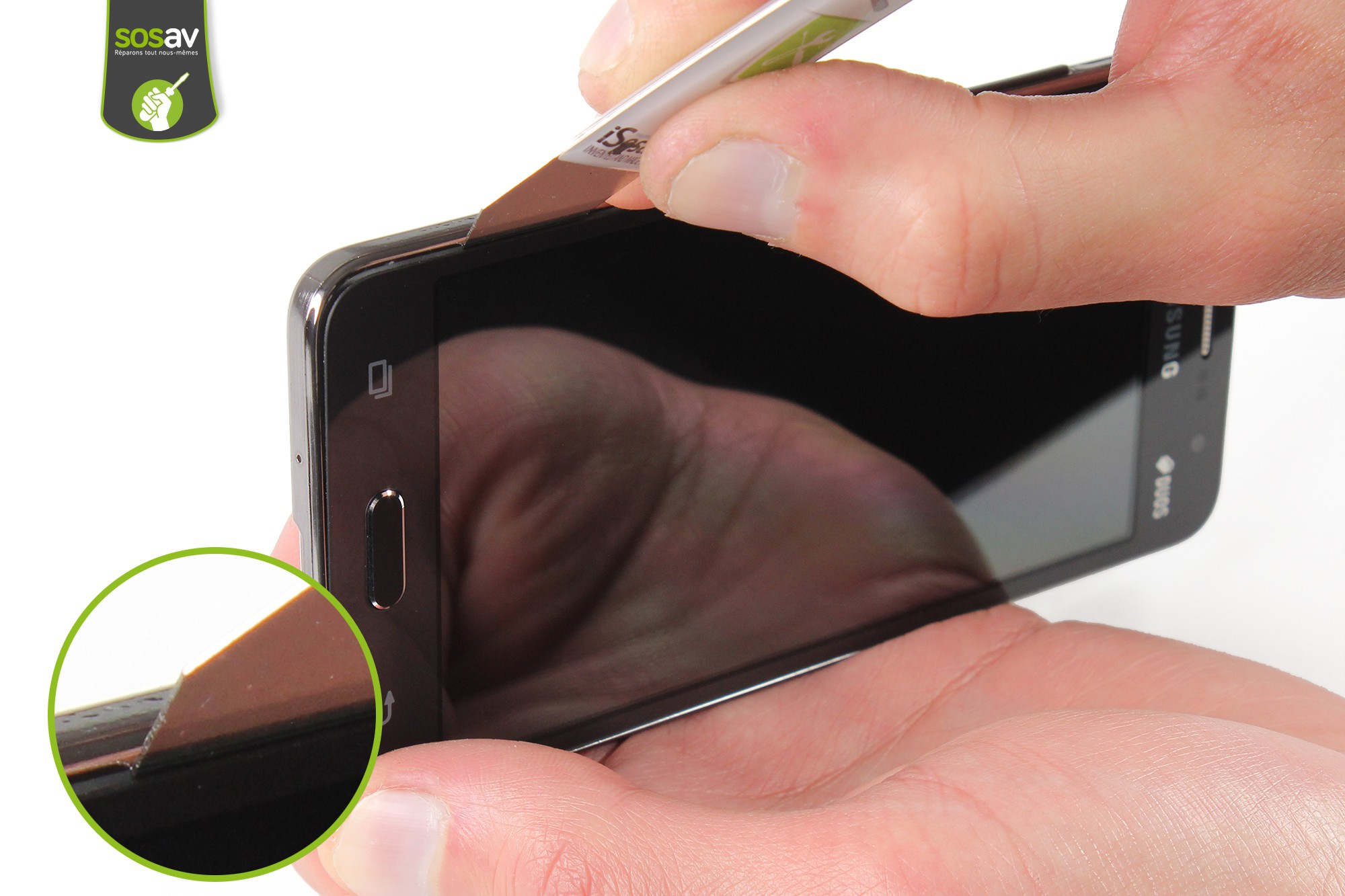

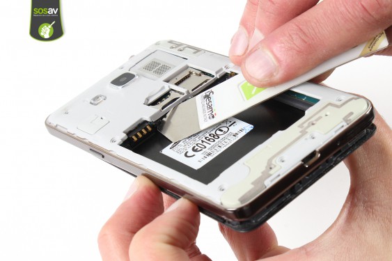

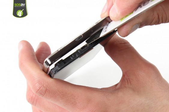

Glissez ensuite une spatule iSesamo dans l'interstice côté gauche du téléphone (entre l'écran et le châssis).Poursuivez de la même manière en déclipsant la partie basse.Faites très délicatement levier sans forcer afin de déclipser le châssis interne du reste du téléphone.

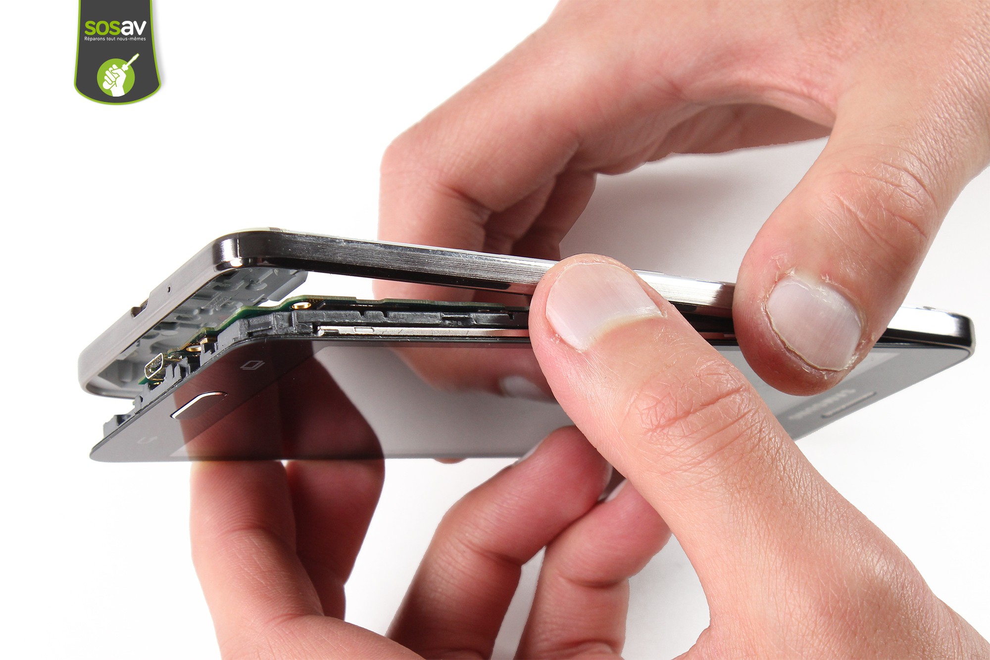

Gardez la spatule iSesamo afin de déclipser la partie centrale du châssis interne à l'endroit indiqué sur les photos de cette étape.

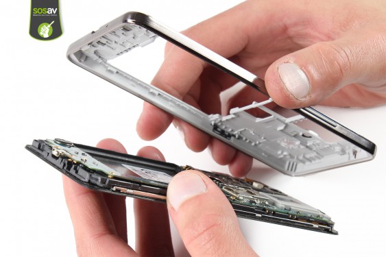

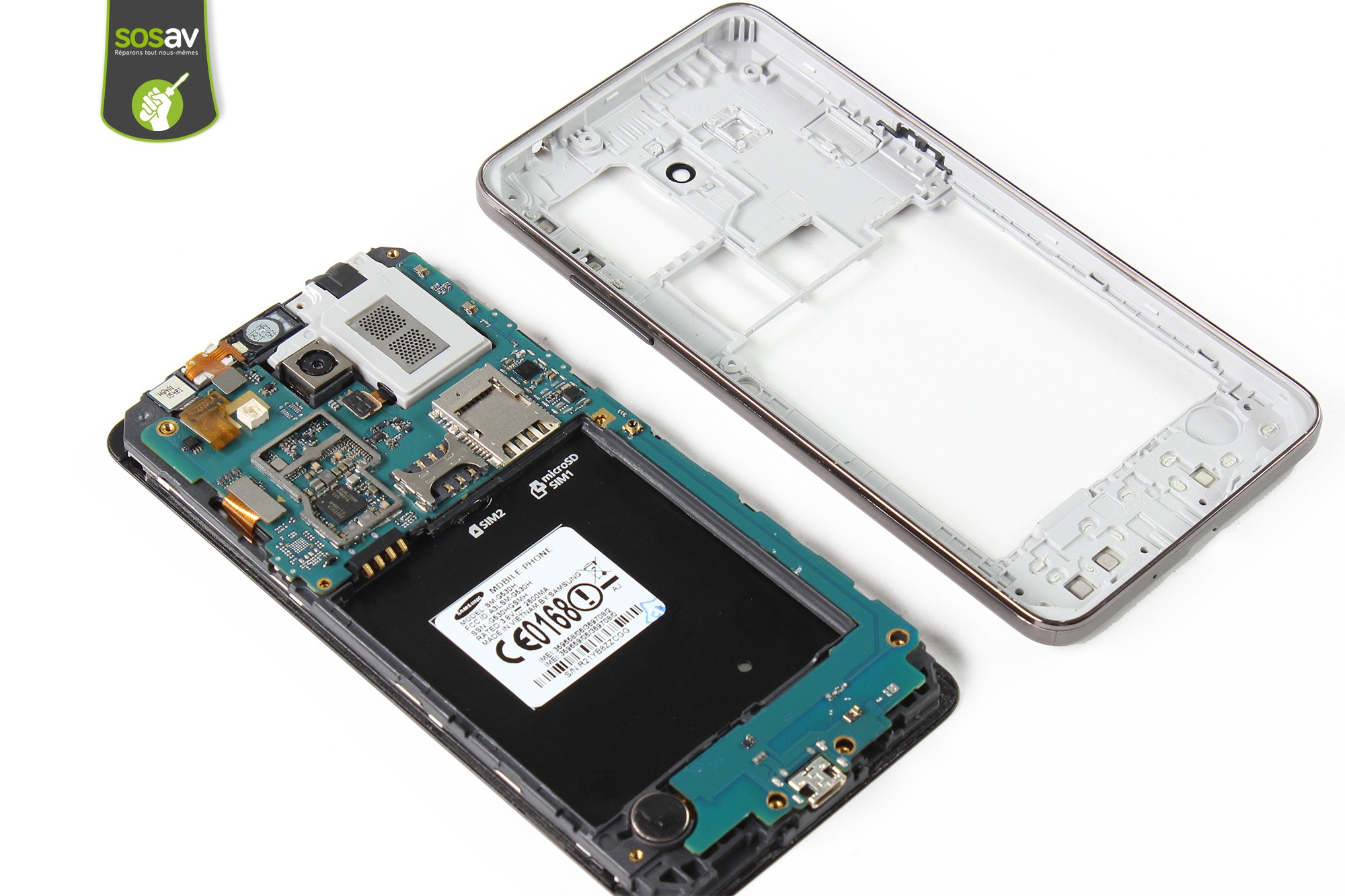

Procédez ensuite délicatement au retrait complet du châssis interne.
Le châssis interne de votre Galaxy Grand Prime est désormais démonté.En cas de châssis tordu, remplacez-le par un châssis neuf.
