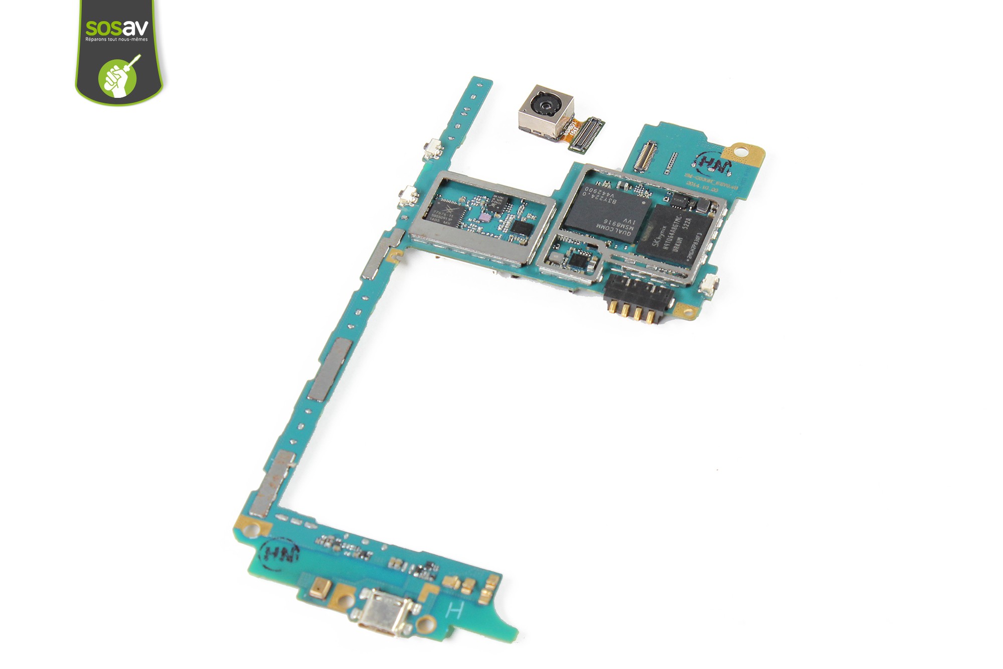

Saisissez la carte mère puis procédez délicatement à son retrait.
Utilisez la spatule en nylon pour déconnecter la caméra arrière.
La carte mère de votre Galaxy Grand Prime est désormais démontée.Procédez à son remplacement par une carte neuve si nécessaire.
