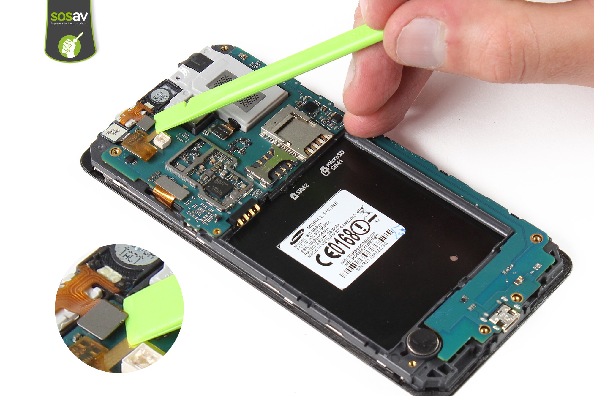

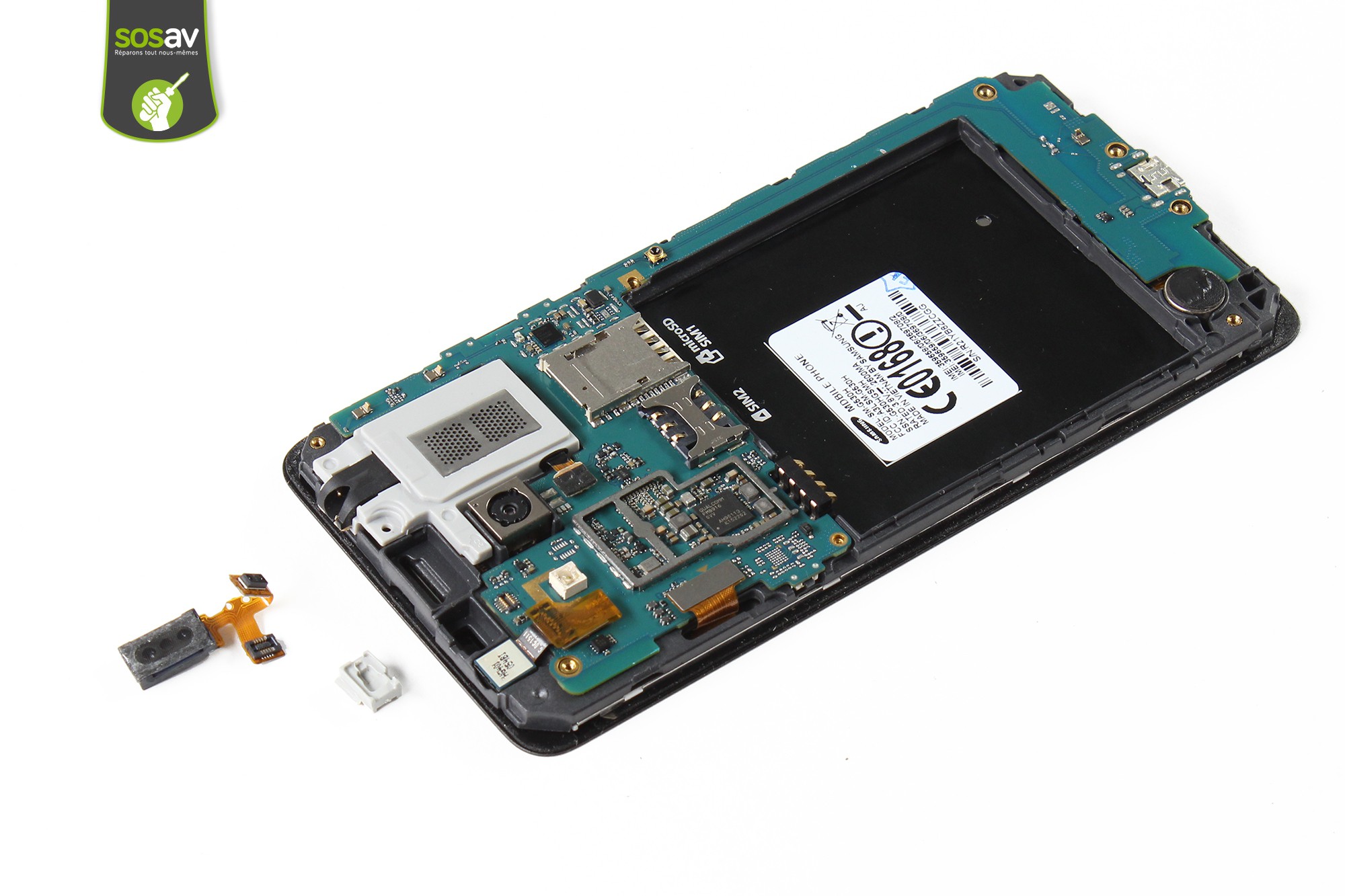

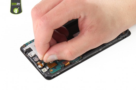

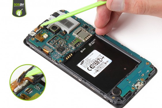

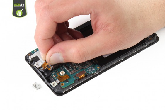

Déconnectez le capteur proximité/haut-parleur interne grâce à la spatule en nylon.Procédez ensuite à son retrait.Une petite pièce plastique (visible sur la photo 4) vient se caler derrière le capteur proximité.
Le haut-parleur interne/capteur proximtié de votre Galaxy Grand Prime est désormais démonté.Procédez à son remplacement par une pièce neuve si cela est nécessaire.
