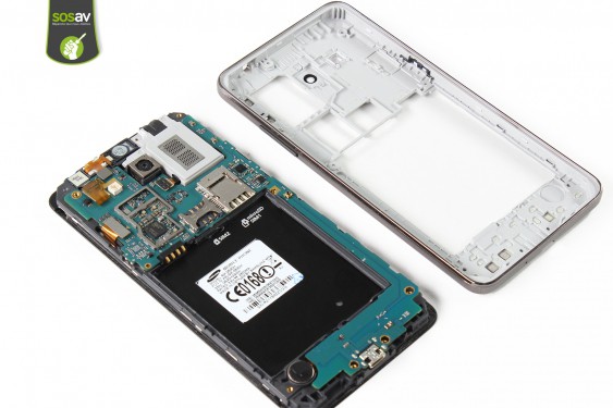

Glissez ensuite une spatule iSesamo dans l'interstice côté gauche du téléphone (entre l'écran et le châssis).Poursuivez de la même manière en déclipsant la partie basse.Faites très délicatement levier sans forcer afin de déclipser le châssis interne du reste du téléphone.
Gardez la spatule iSesamo afin de déclipser la partie centrale du châssis interne à l'endroit indiqué sur les photos de cette étape.
Procédez ensuite délicatement au retrait complet du châssis interne.Le châssis interne de votre Galaxy Grand Prime est désormais démonté.

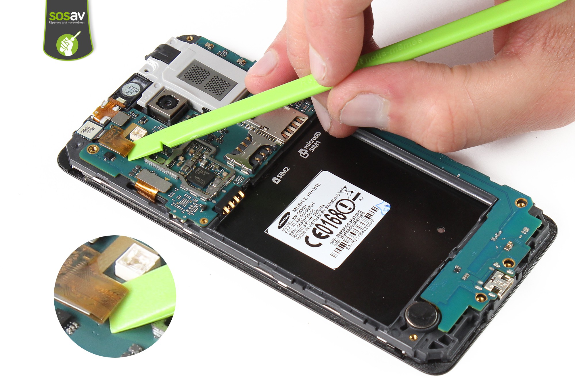

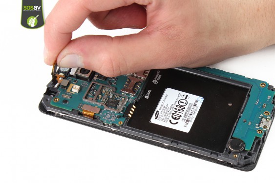

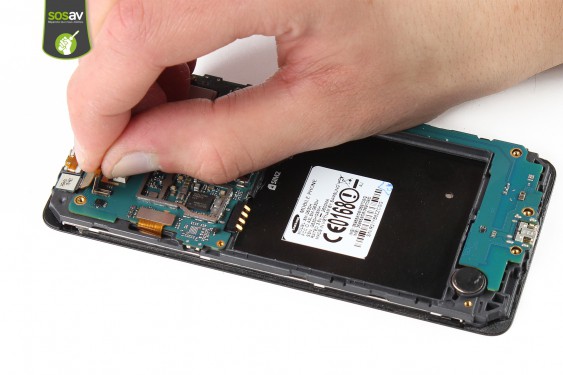

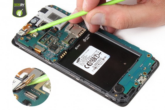

Reprenez la spatule en nylon pour déconnecter la caméra avant de la carte mère.Saisissez puis retirez-la.

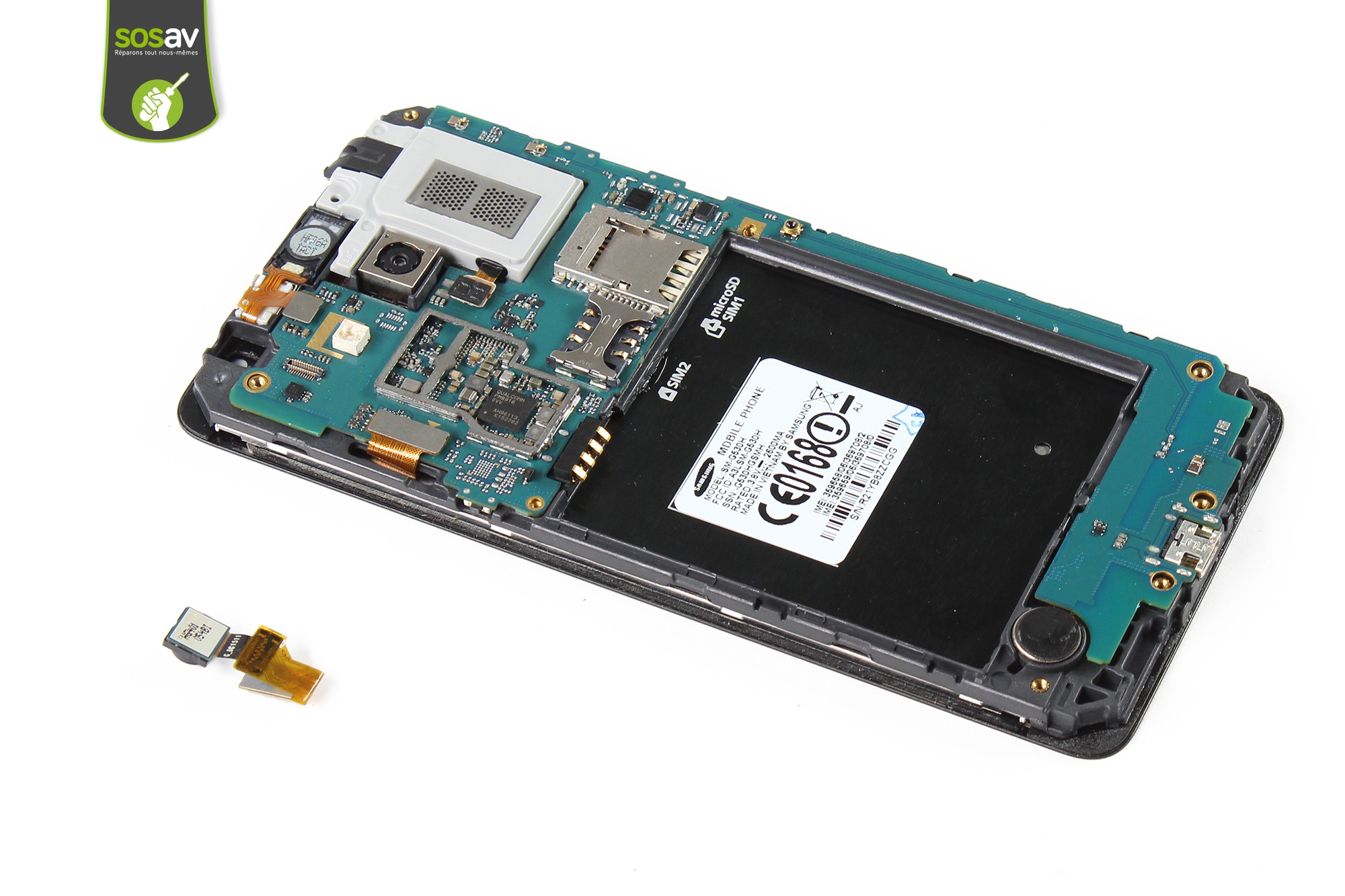

La caméra avant de votre Galaxy Grand Prime est désormais démontée.En cas de photos floues, remplacez la caméra avant par une nouvelle.
