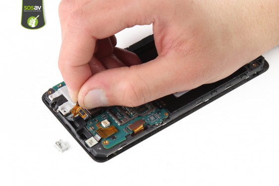

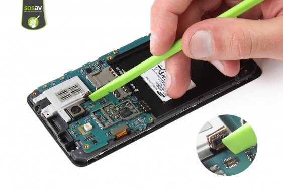

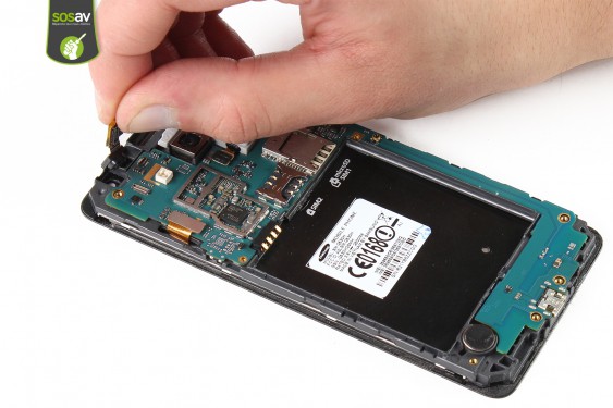

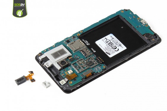

Déconnectez le capteur proximité/haut-parleur interne avec la spatule en nylon.Procédez ensuite à son retrait.Une petite pièce plastique (visible sur la photo 4) vient se caler derrière le capteur proximité.Le haut-parleur interne/capteur proximtié de votre Galaxy Grand Prime est désormais démonté.

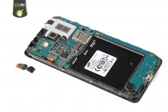

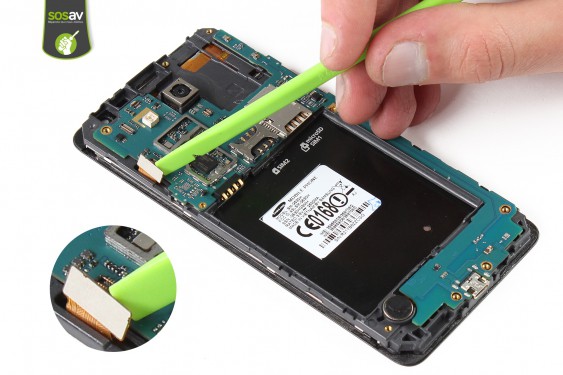

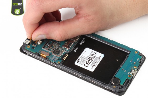

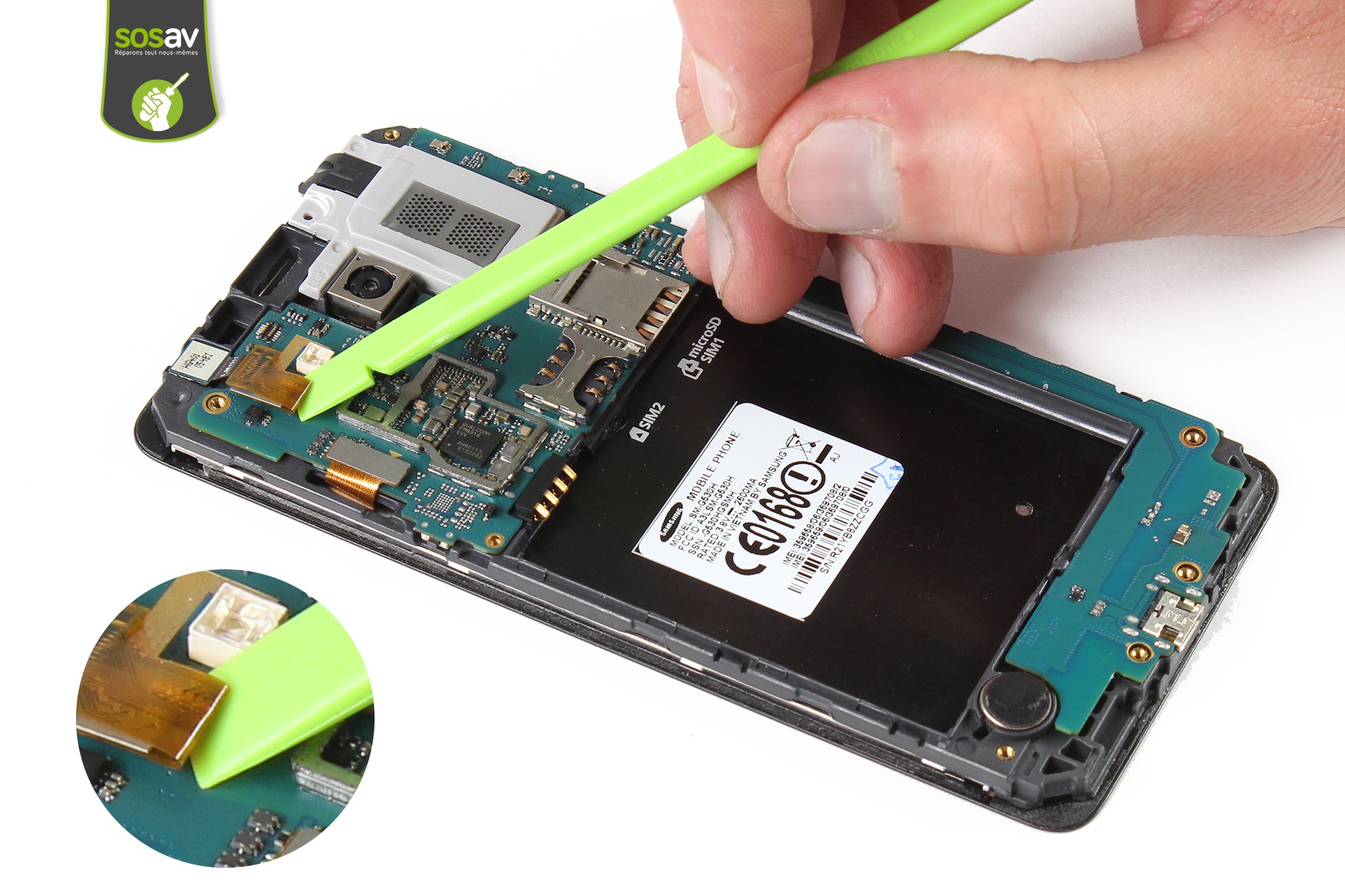

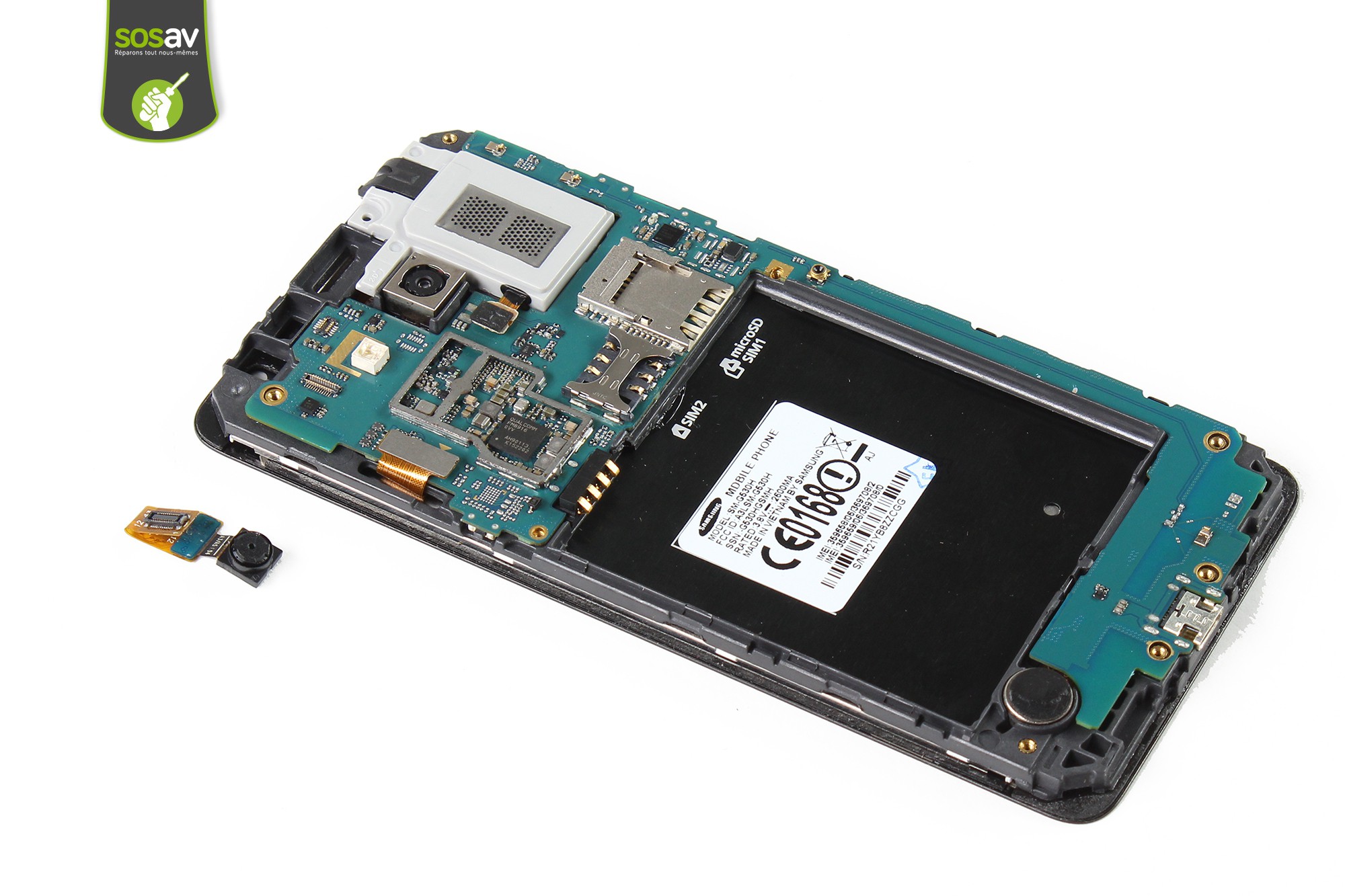

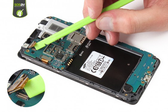

Reprenez la spatule en nylon pour déconnecter la caméra avant de la carte mère.Saisissez puis retirez-la.
La caméra avant de votre Galaxy Grand Prime est désormais démontée.

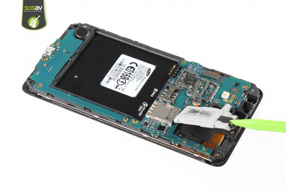

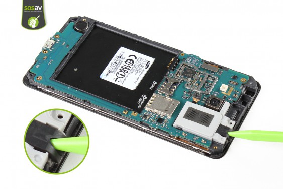

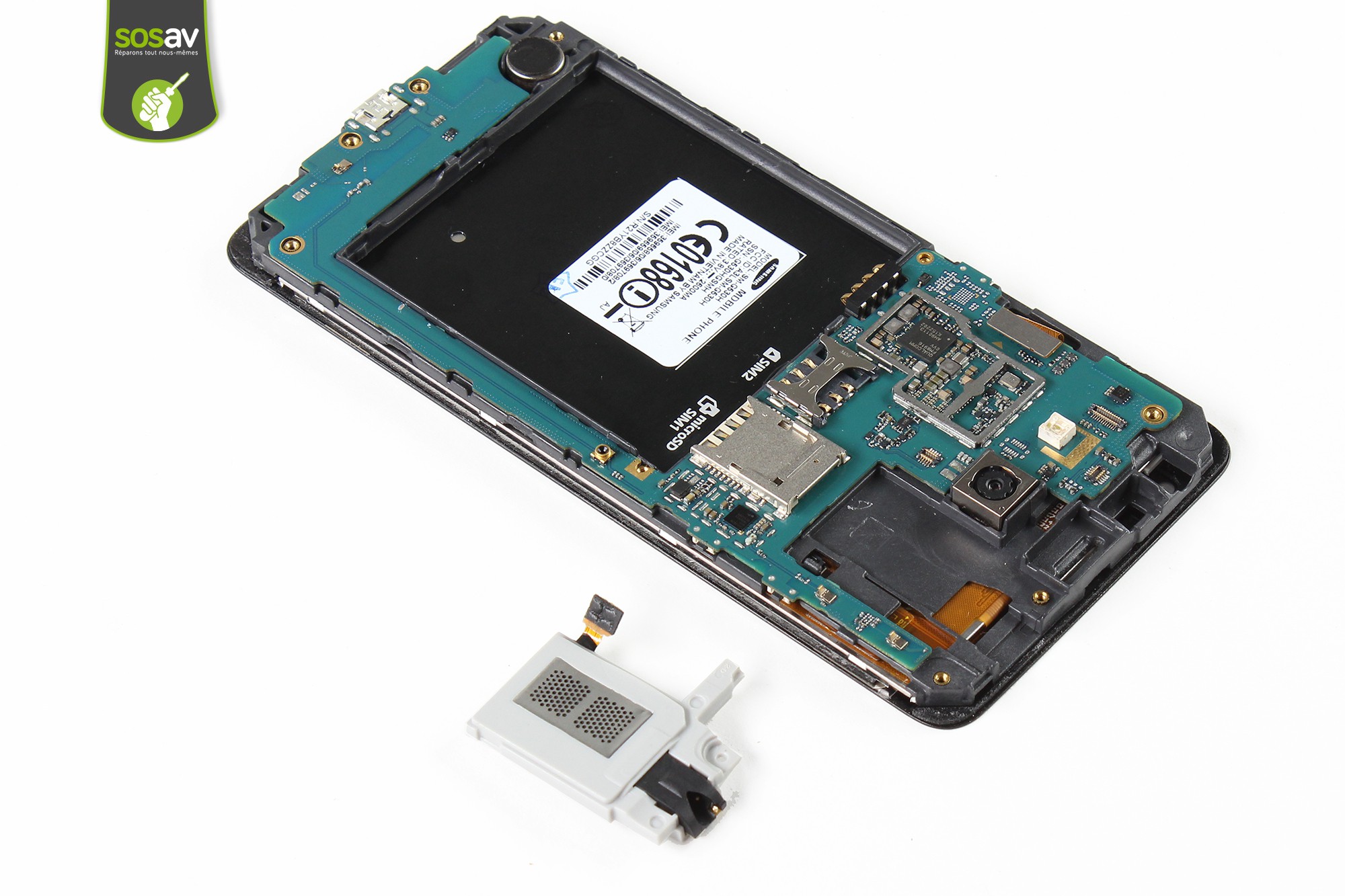

Utilisez la spatule en nylon pour déconnecter la nappe de liaison du haut-parleur externe/prise jack.Placez ensuite la pointe de la spatule en nylon à l'intérieur de la prise jack puis procédez au retrait du haut-parleur/prise jack.
Le haut-parleur externe/prise jack est désormais démonté.

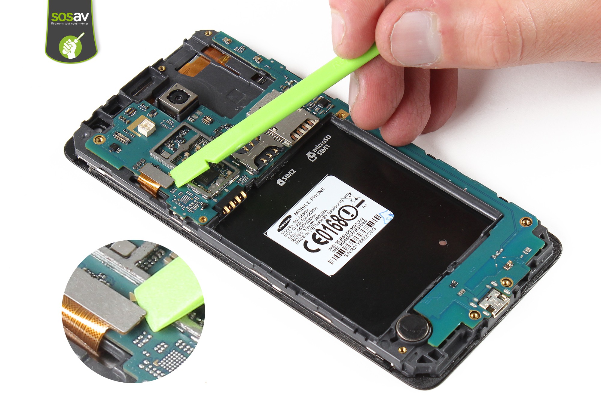

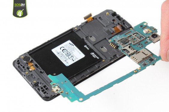

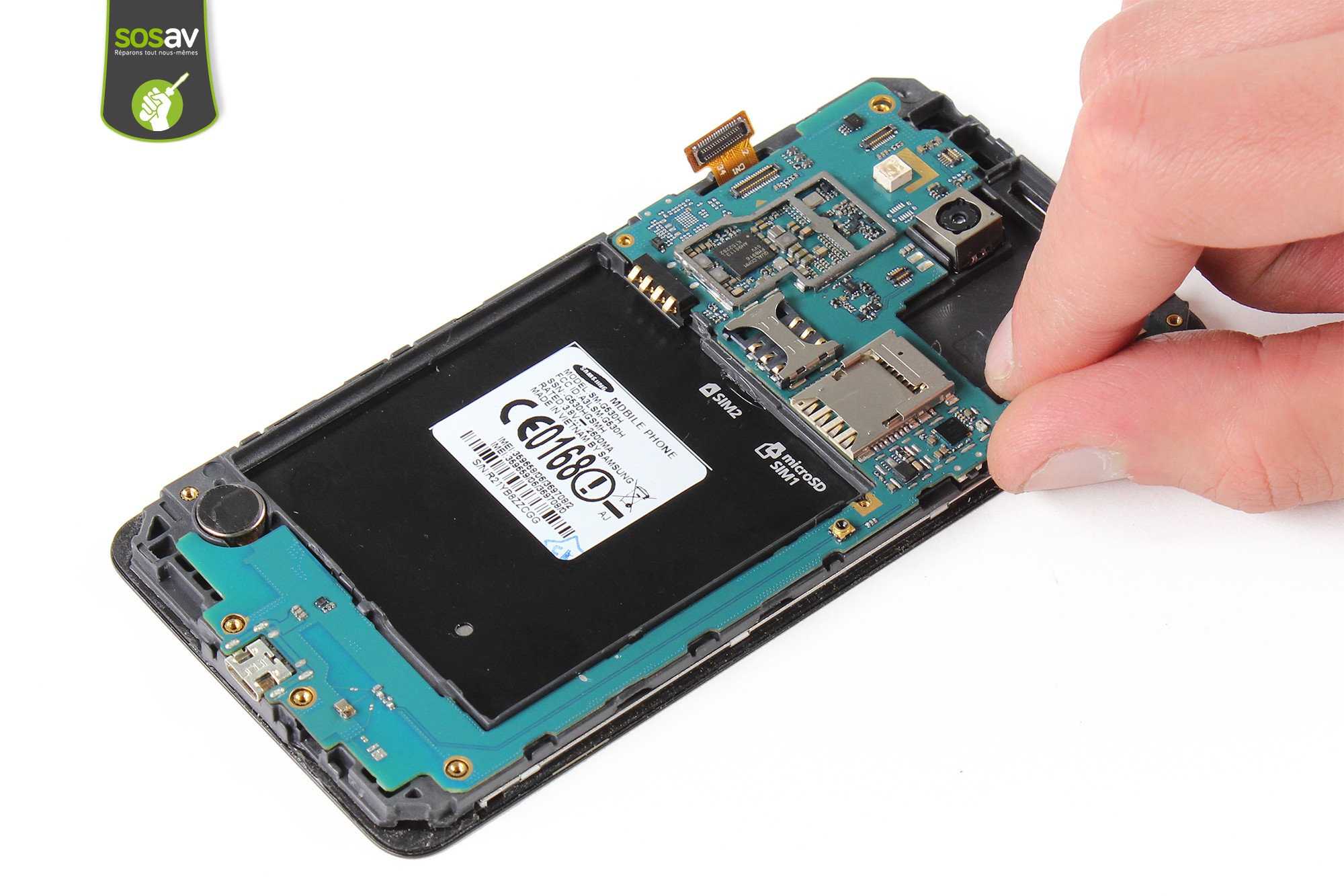

A l'aide de la spatule en nylon, déconnectez la nappe de liaison de l'écran LCD / Tactile.

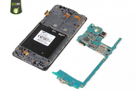

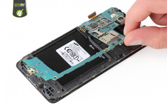

Saisissez la carte mère puis procédez délicatement à son retrait.La carte mère de votre Galaxy Grand Prime est désormais démontée.

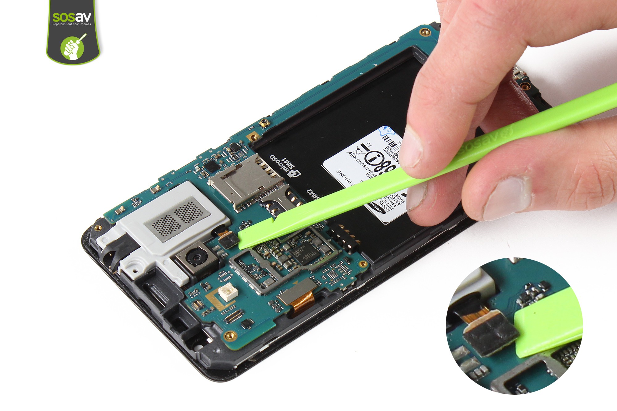

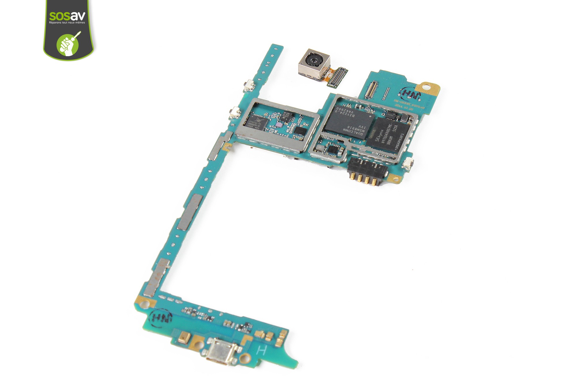

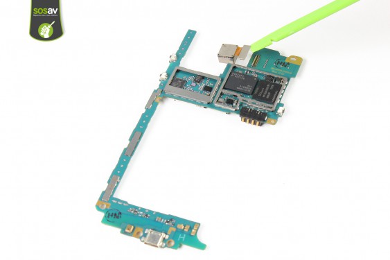

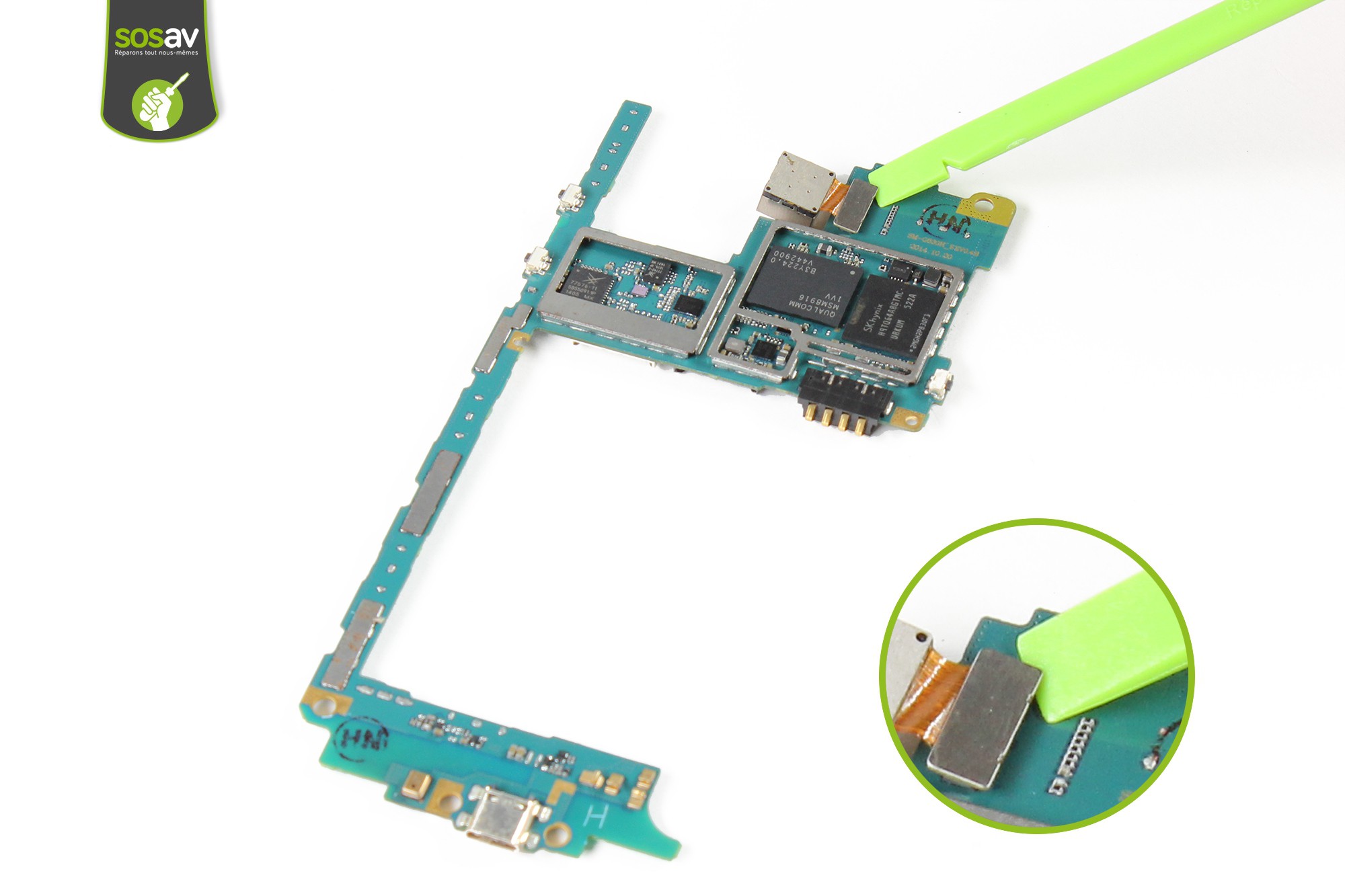

Utilisez la spatule en nylon pour déconnecter la caméra arrière.
La caméra arrière de votre Galaxy Grand Prime est désormais démontée.En cas de photos floues, changez la caméra défectueux par une caméra neuve.
