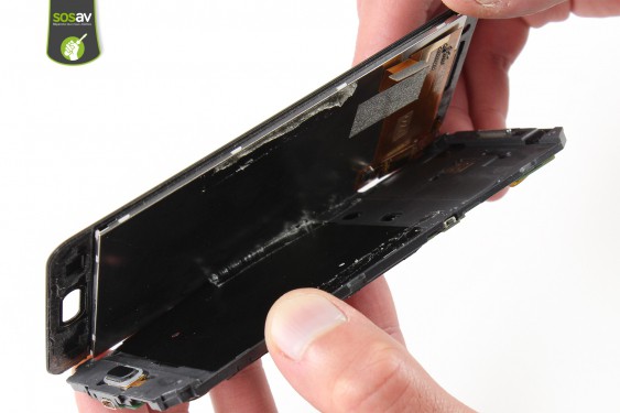

Reprenez ensuite le sèche cheveux afin de rechauffer l'intégralité de l'écran, en particulier les bords de ce dernier.Rechauffez environ 1 a 2 minutes maximum.

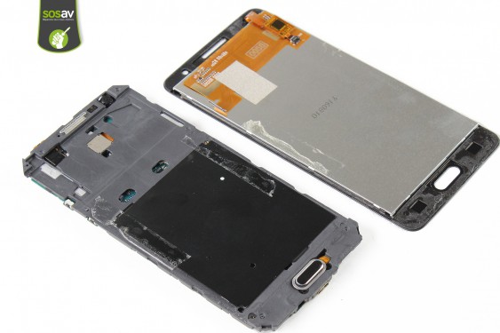

Prenez à nouveau laiSesamo puis glissez-la dans l'interstice de l'écran-châssis principal.Faites très délicatement levier sur la partie basse puis sur la partie droite de l'écran afin de le décoller du châssis principal.Soyez très délicats lors de cette opération pour ne rien endommager. Ne forcez en aucun cas !L'écran est fermement collé sur le châssis principal, son retrait peut demander de rechauffer l'écran de manière un peu plus intensive si ce dernier ne se décolle pas.Procédez ensuite au retrait de l'écran.L'écran complet de votre Galaxy Grand Prime est désormais démonté.

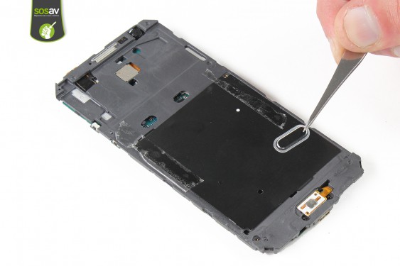

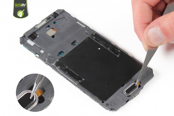

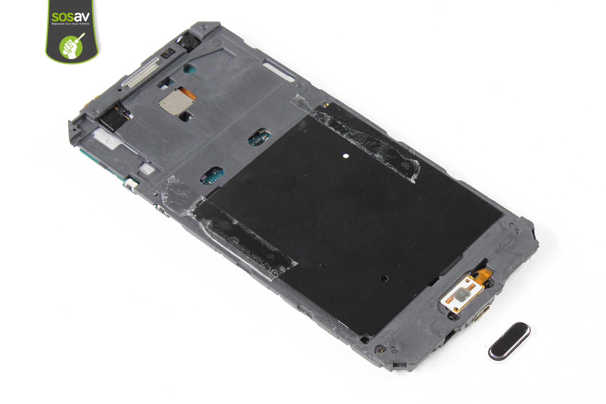

Saisissez le bouton home à l'aide de la pince puis retirez-le.
Le bouton home de votre Galaxy Grand Prime est désormais démonté.Procédez à son remplacement par une pièce neuve si cela est nécessaire.
