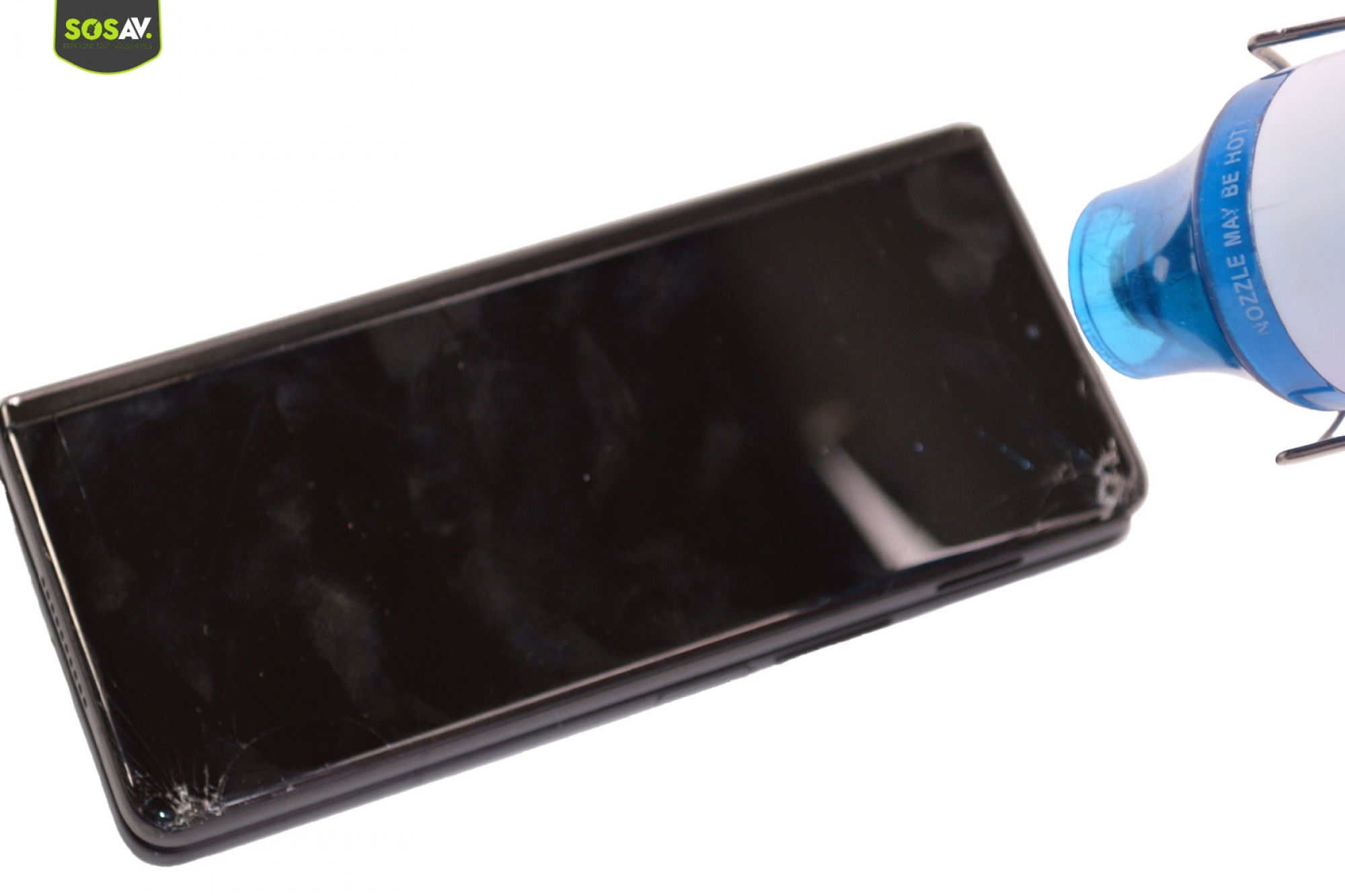

Afin d'accéder à l'intérieur de votre Samsung Z Fold 3, il est nécessaire de retirer la vitre arrière. Pour cela, vous devez chauffer le composant pour ramollir les autocollants en utilisant un décapeur thermique ou un sèche-cheveux.

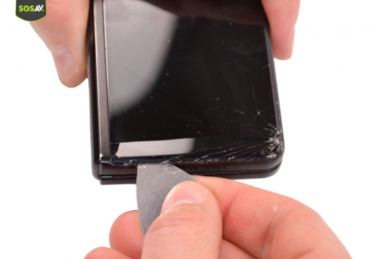

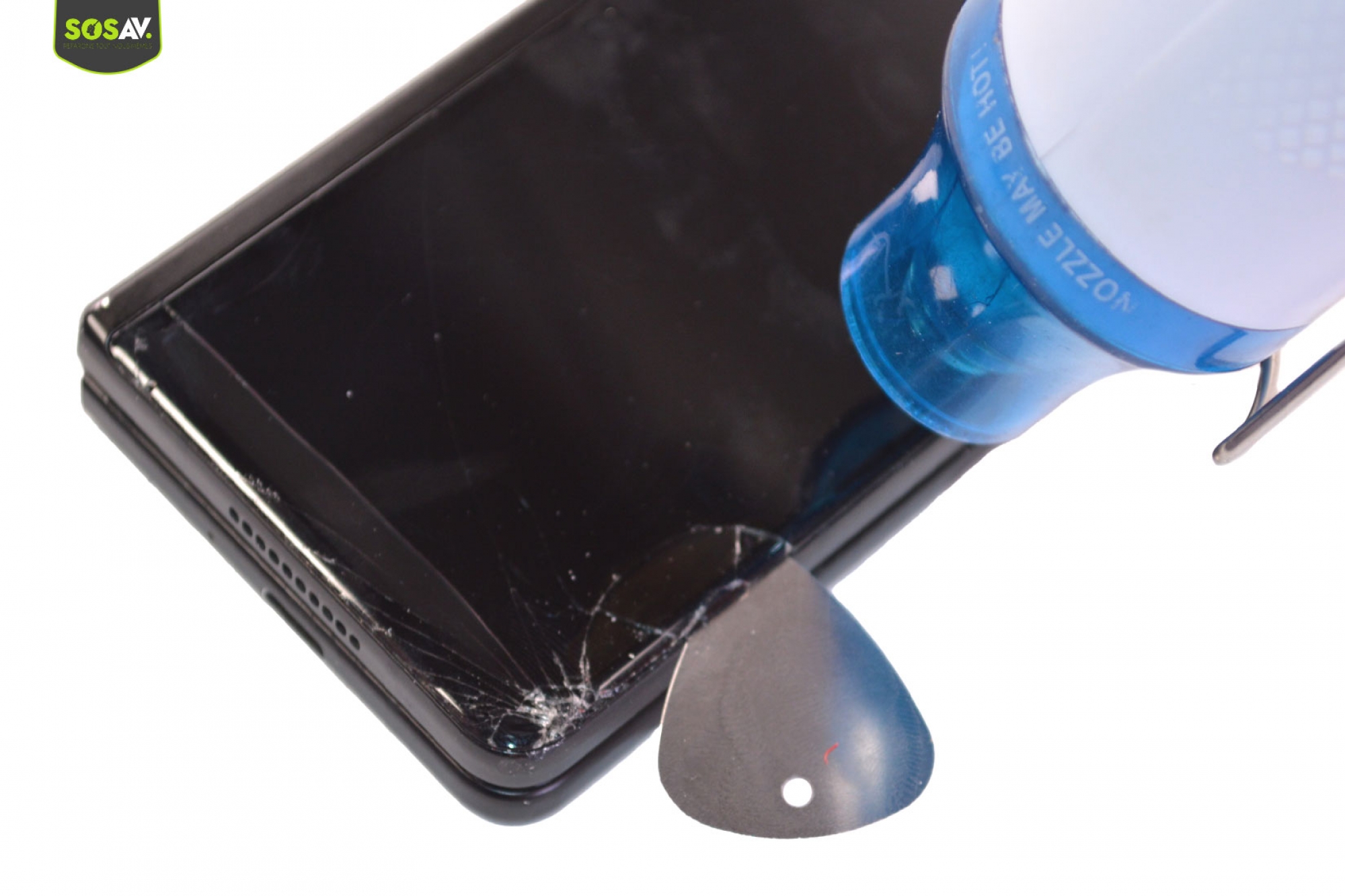

Pour chauffer l'écran externe du téléphone, de la même manière que pour la vitre arrière, veuillez suivre attentivement les étapes suivantes avec précaution.

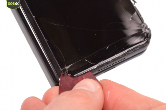

Si possible, positionnez la ventouse sur le bord de l'écran, puis insérez délicatement le médiator entre la vitre et le châssis tout en soulevant l'écran à l'aide de la ventouse.

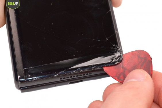

N'hésitez pas à réchauffer progressivement le rebord de l'écran pendant que vous avancez avec le médiator en plastique, dans le but de séparer complètement la vitre et le LCD du châssis.

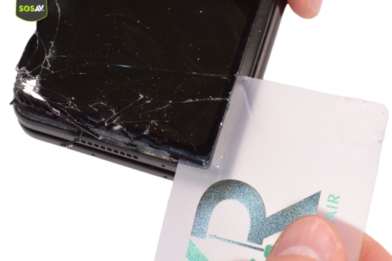

Afin d'éviter d'endommager le composant, privilégiez l'utilisation de la carte transparente dès que vous le pouvez pour finaliser le décollage.

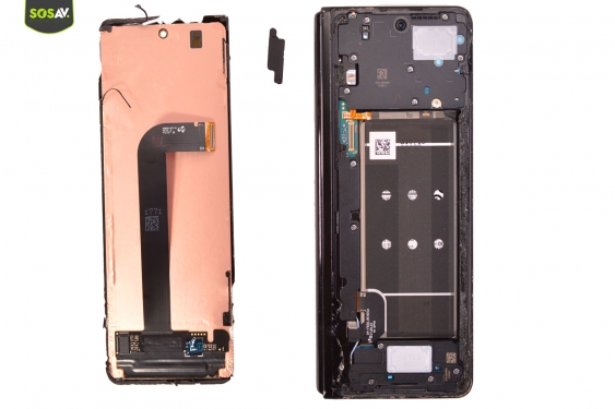

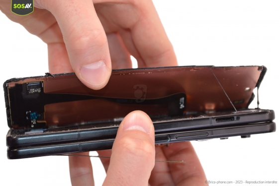

Veillez à soulever délicatement l'écran, car il reste encore connecté à l'une des cartes mères.

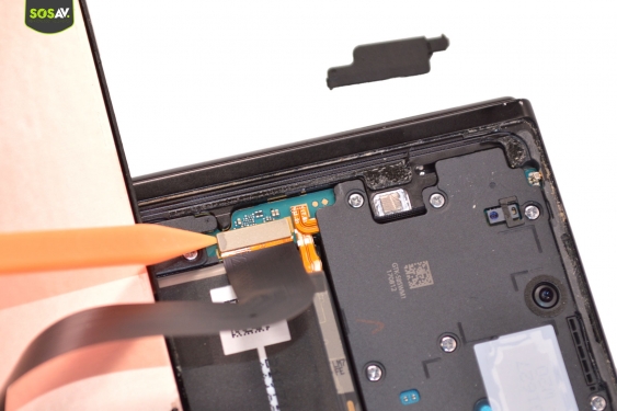

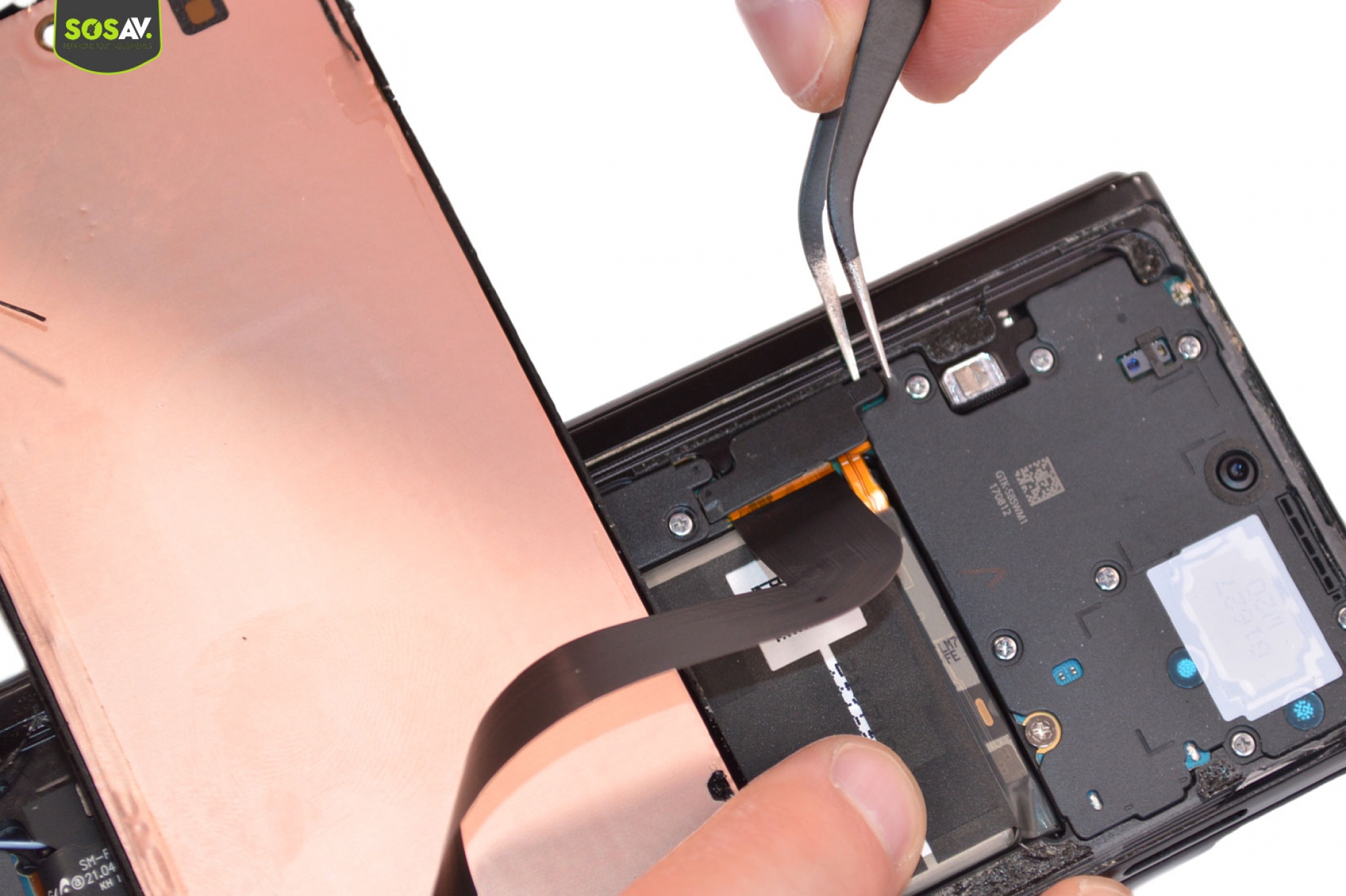

Utilisez la pincette en métal pour enlever délicatement le cache en plastique de la nappe de l'écran externe.
Employez le levier pour défaire la connexion entre le connecteur de la vitre avant et le LCD.

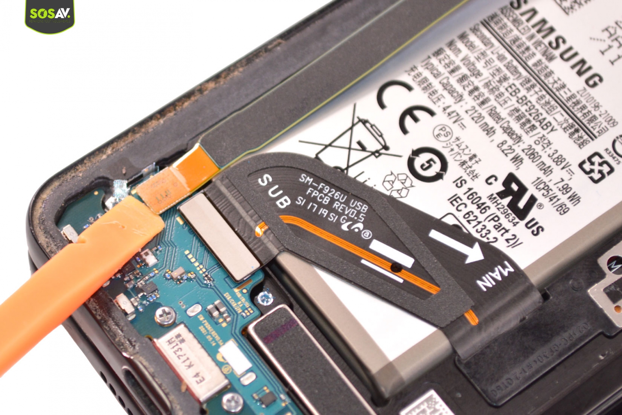

Une fois que vous avez déconnecté les deux batteries, dirigez-vous vers la partie droite du téléphone.

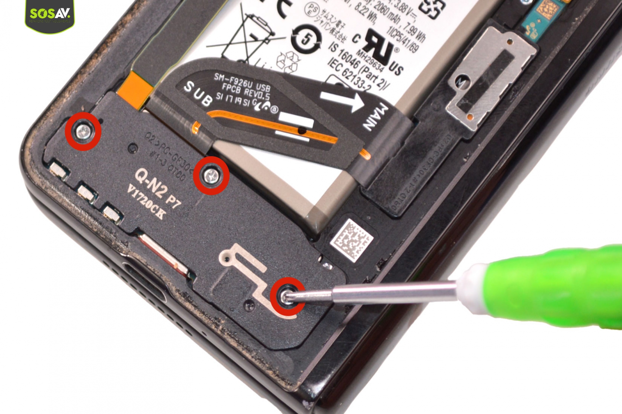

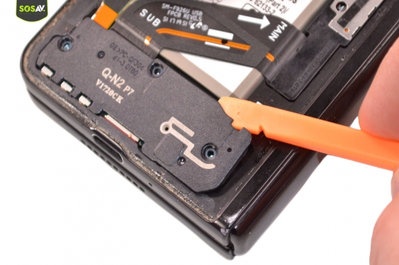

Utilisez un spudger pour dévisser les trois vis de la plaquette antenne, puis déclipsez-la.

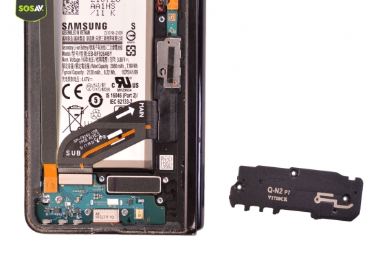

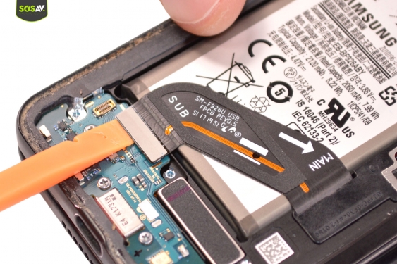

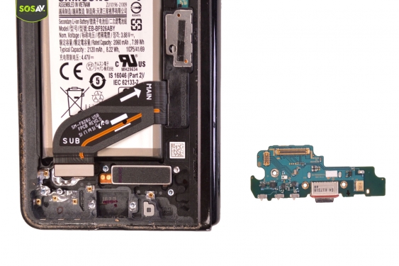

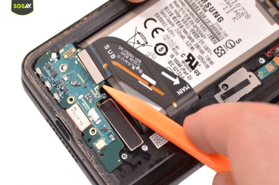

Déconnectez les deux câbles d'interconnexion, puis utilisez un spudger pour soulever le cache latéral et accéder à l'autre extrémité du câble afin de le déconnecter.
Votre connecteur de charge est maintenant deconnecté.
