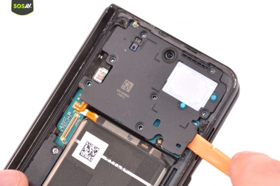

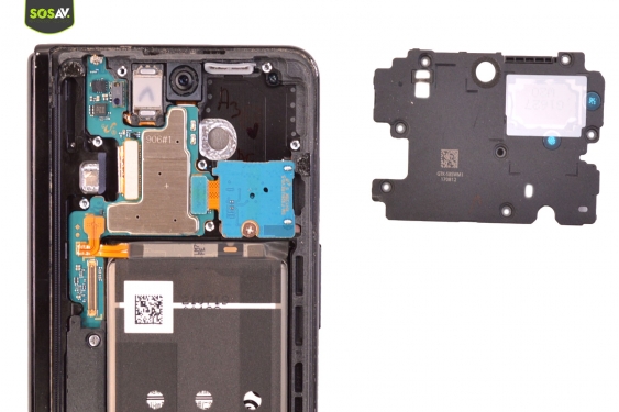

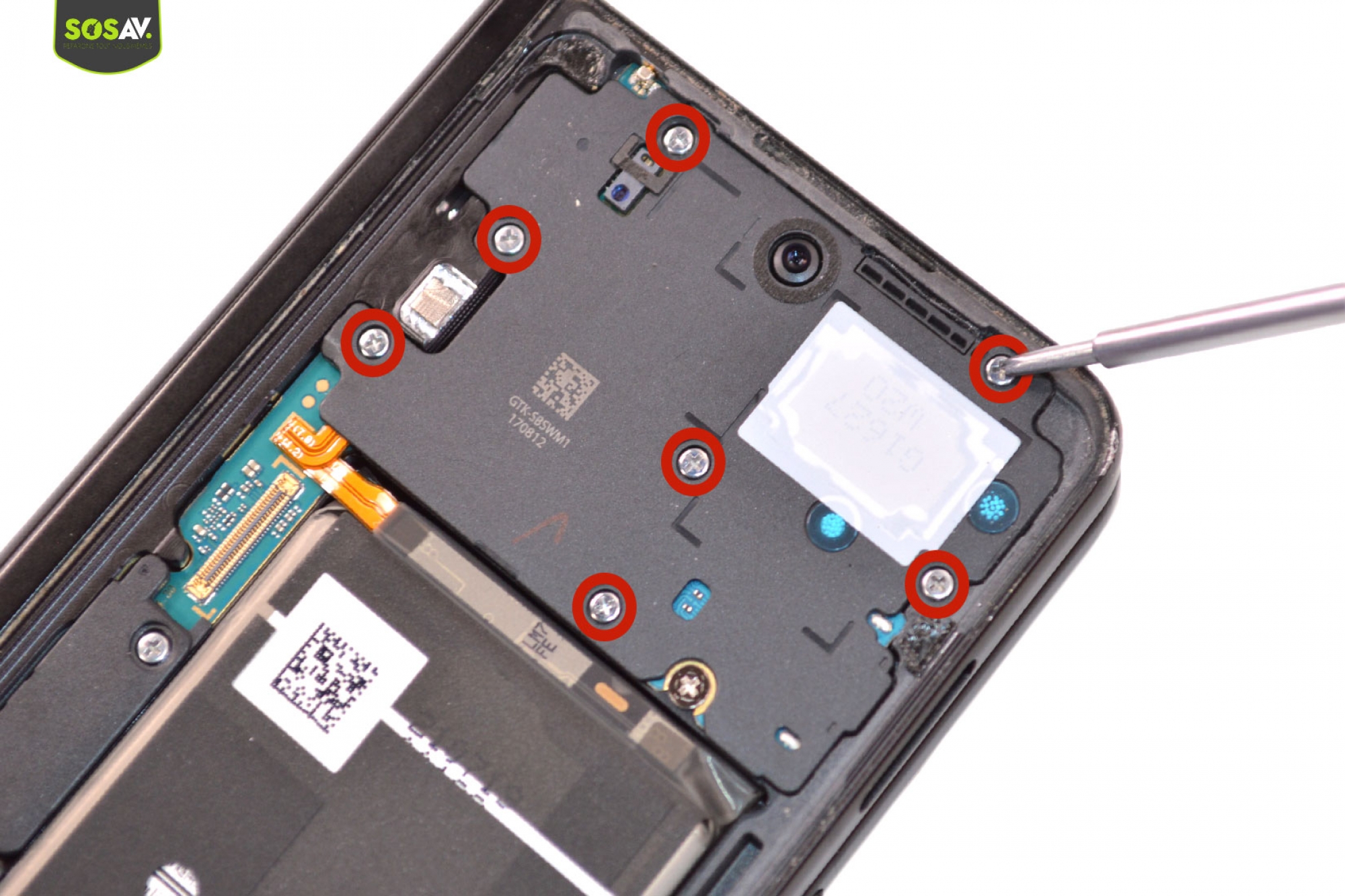

Veuillez retirer les 7 vis cruciformes qui fixent le cache de protection du haut-parleur supérieur. Après cela, placez le levier dans la fente située à droite de la plaquette afin de la déclipser et de la retirer du châssis.

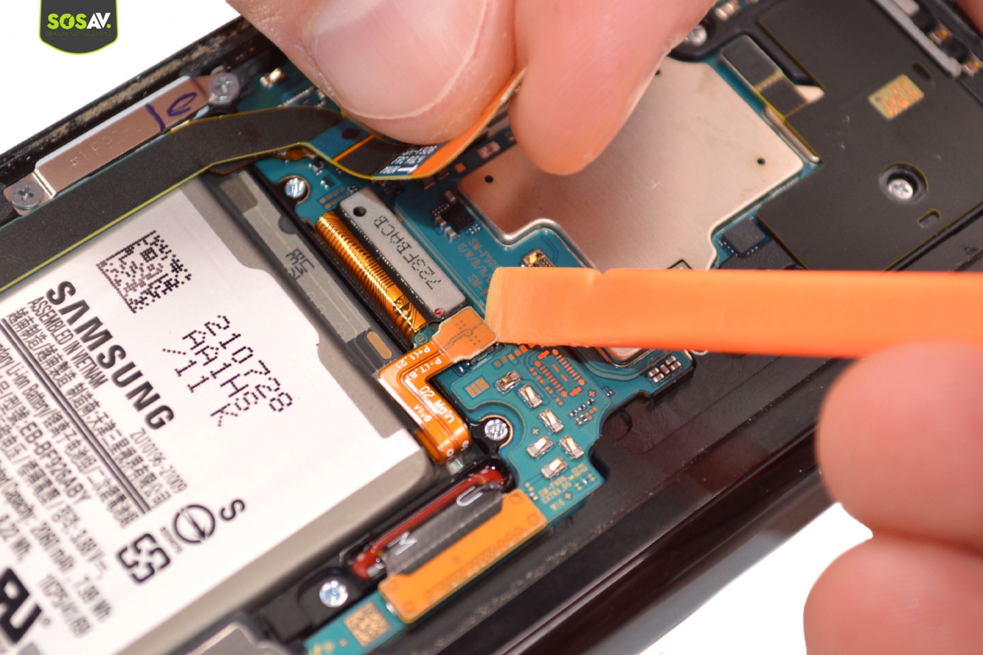

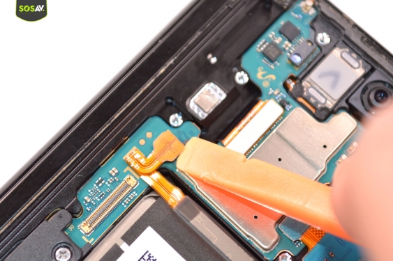

Débranchez la nappe de la batterie secondaire.

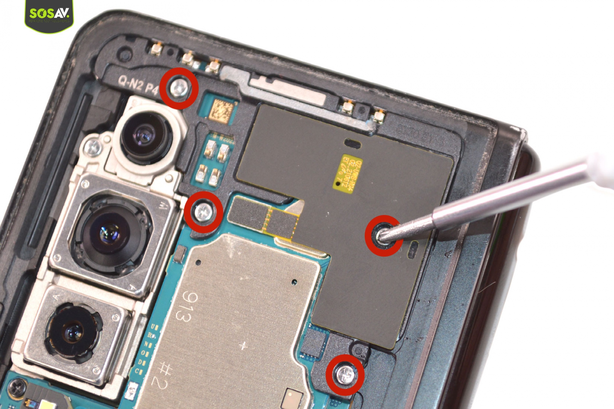

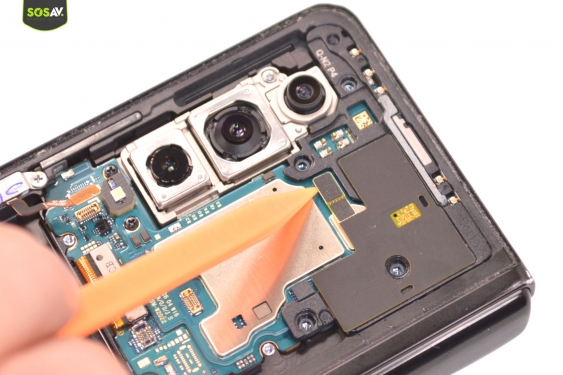

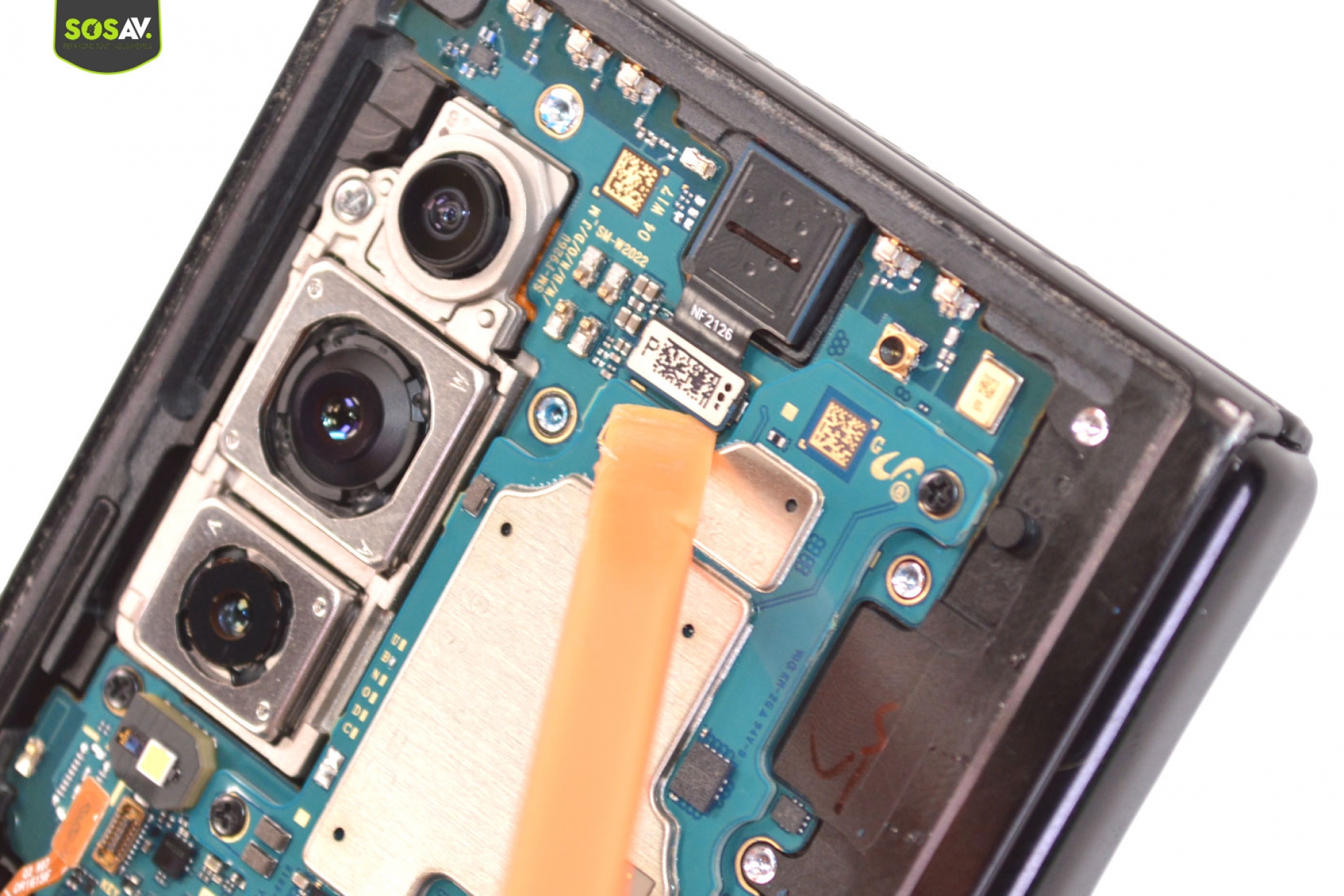

Avant de déconnecter la plaquette NFC, veuillez retirer les quatre vis situées sur la partie supérieure.

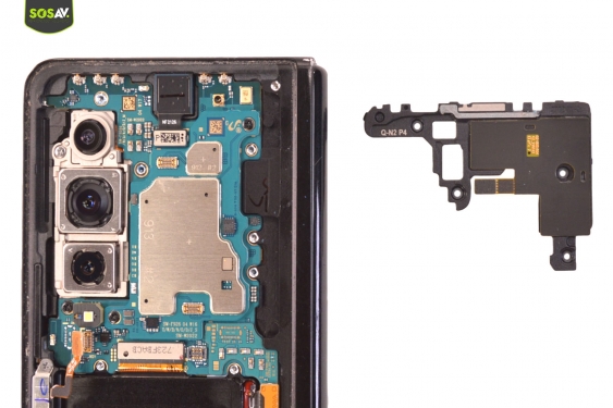

Une fois les vis retirées, vous pouvez ôter la plaquette antenne NFC du téléphone.

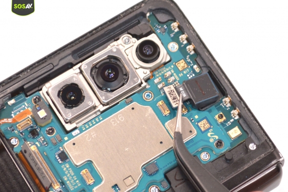

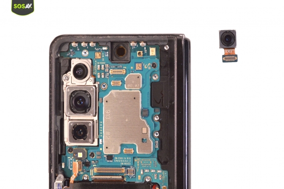

Débranchez également la caméra avant afin de pouvoir la récupérer à l'aide de la pincette en métal.
