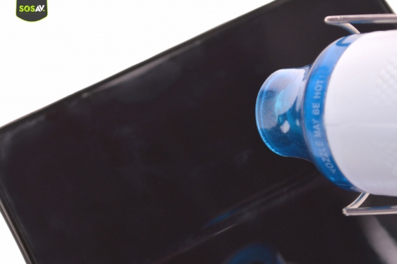

Afin d'accéder à l'intérieur de votre Samsung Z Fold 3, il est nécessaire de retirer la vitre arrière. Pour cela, vous devez chauffer le composant pour ramollir les autocollants en utilisant un décapeur thermique ou un sèche-cheveux.

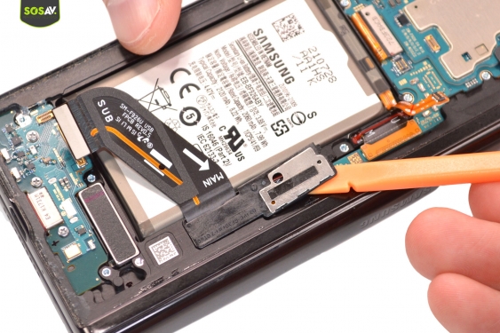

Avant de retirer complètement la nappe d'induction du téléphone, veuillez vous assurer de déconnecter la nappe d'interconnexion.

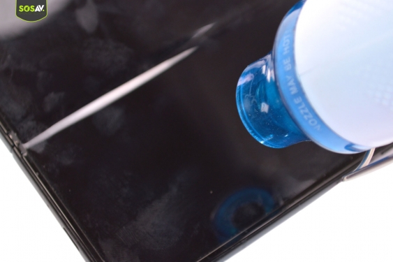

Pour chauffer l'écran externe du téléphone, de la même manière que pour la vitre arrière, veuillez suivre attentivement les étapes suivantes avec précaution.
Si possible, positionnez la ventouse sur le bord de l'écran, puis insérez délicatement le médiator entre la vitre et le châssis tout en soulevant l'écran à l'aide de la ventouse.
N'hésitez pas à réchauffer progressivement le rebord de l'écran pendant que vous avancez avec le médiator en plastique, dans le but de séparer complètement la vitre et le LCD du châssis.

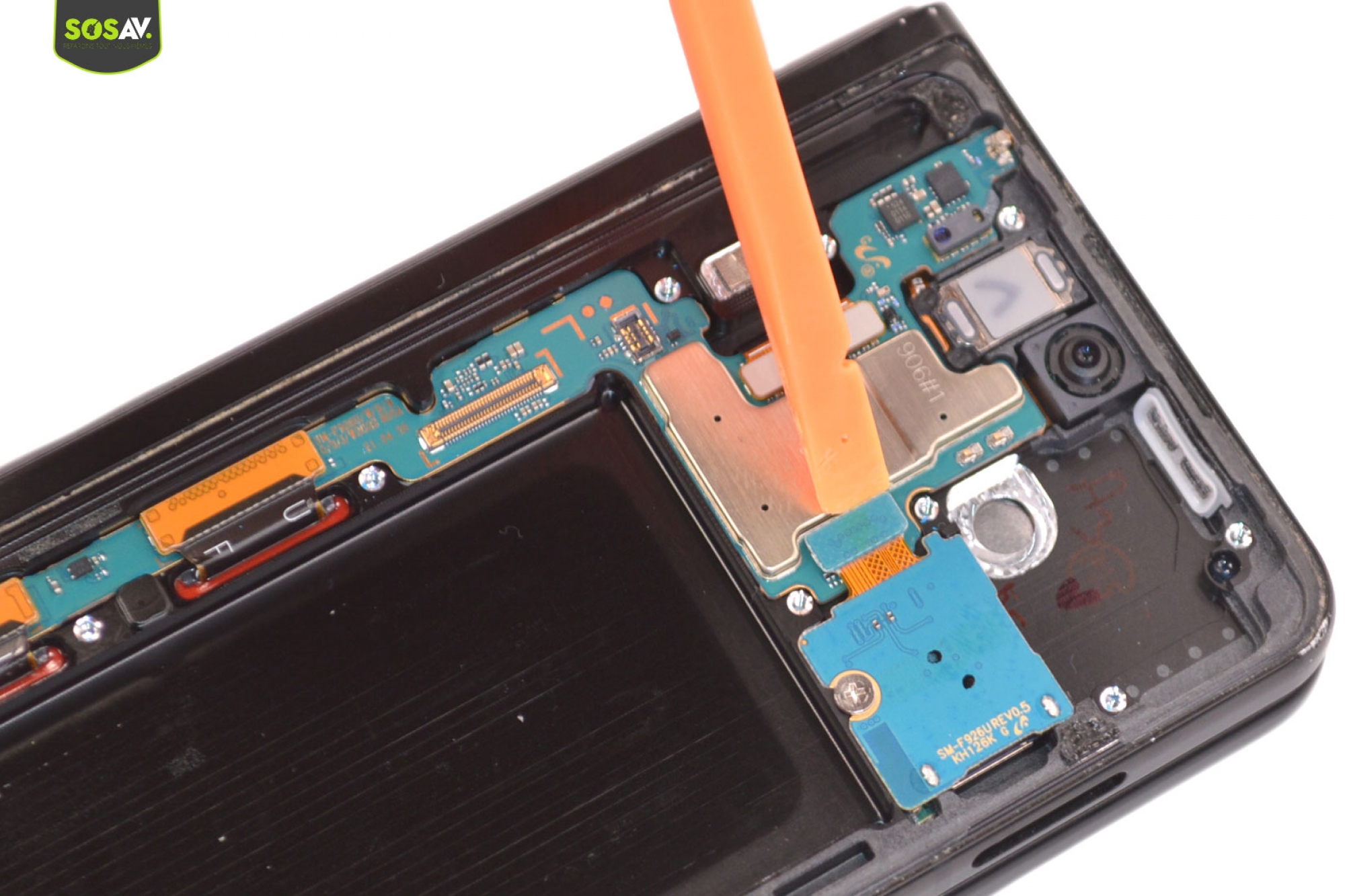

Utilisez la pincette en métal pour enlever délicatement le cache en plastique de la nappe de l'écran externe.
Employez le levier pour défaire la connexion entre le connecteur de la vitre avant et le LCD.

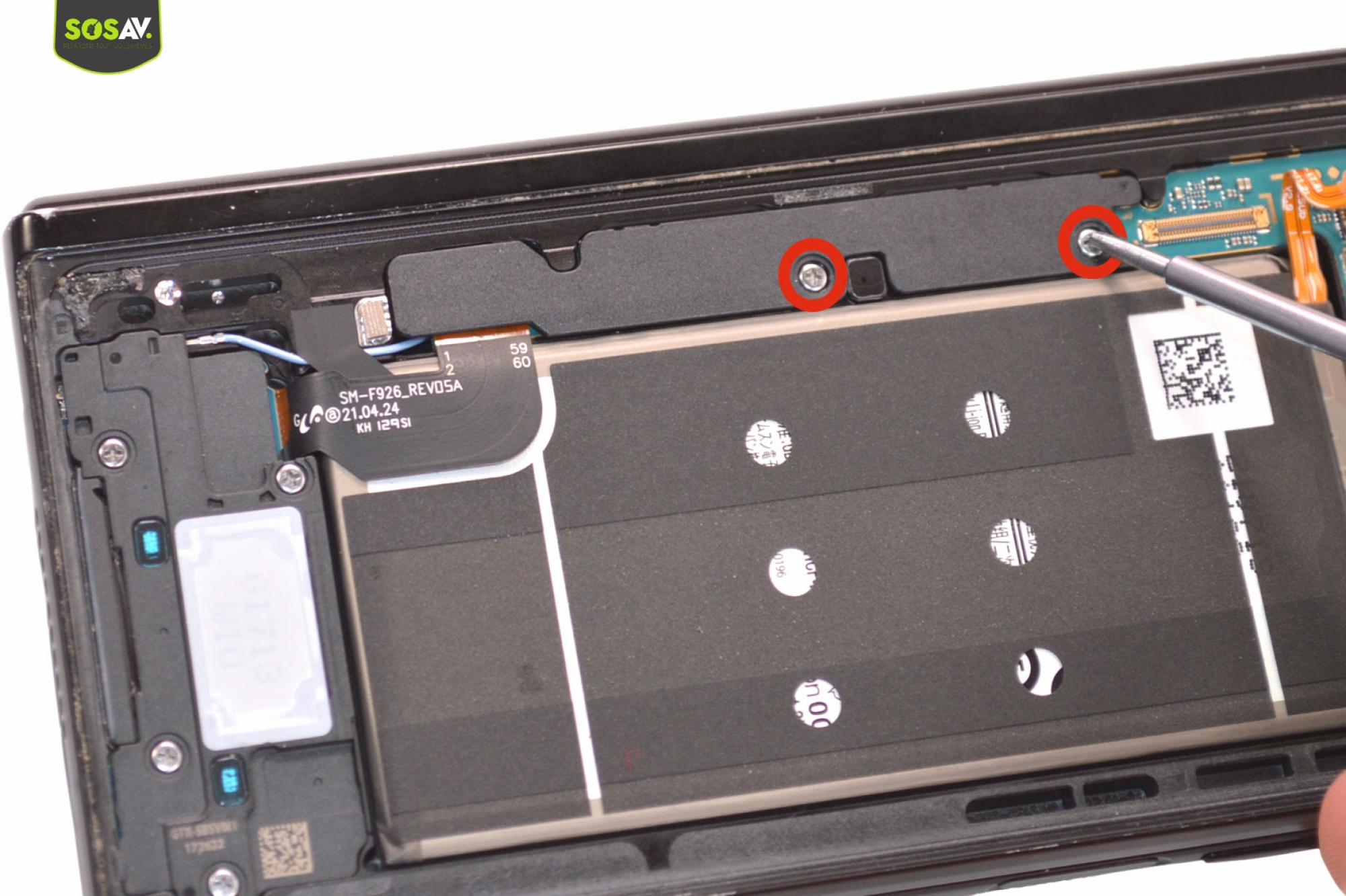

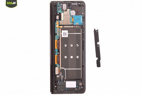

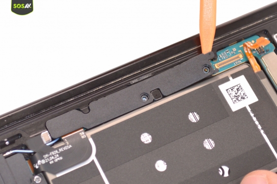

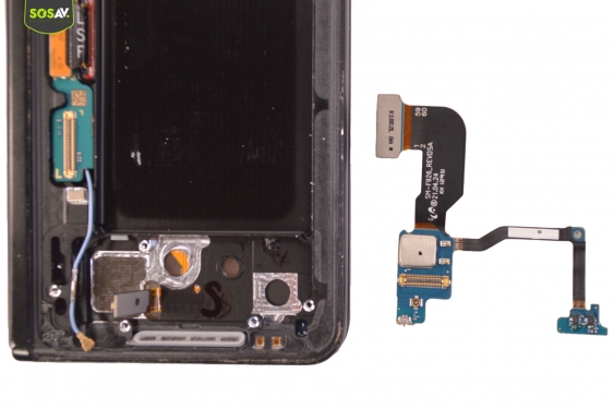

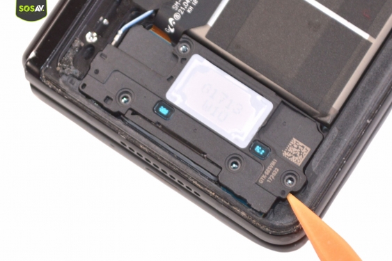

Veuillez retirer les 7 vis cruciformes qui fixent le cache de protection du haut-parleur supérieur. Après cela, placez le levier dans la fente située à droite de la plaquette afin de la déclipser et de la retirer du châssis.

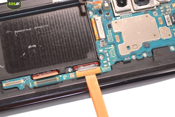

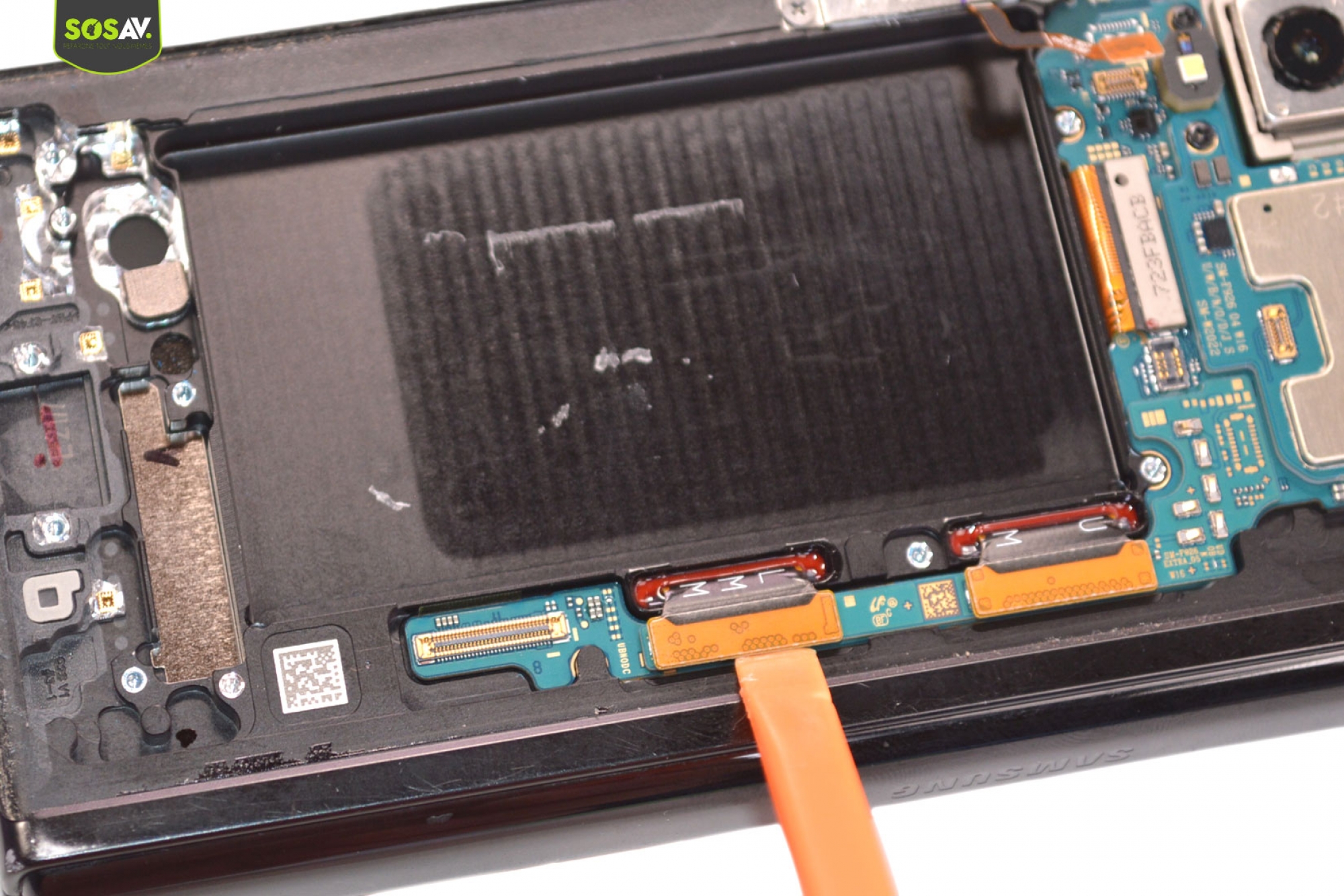

Débranchez la nappe de la batterie secondaire.

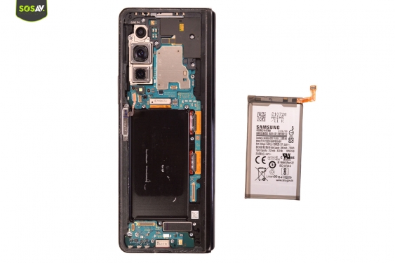

Une fois que vous avez déconnecté les deux batteries, dirigez-vous vers la partie droite du téléphone.
Utilisez un spudger pour dévisser les trois vis de la plaquette antenne, puis déclipsez-la.

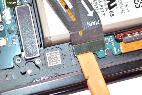

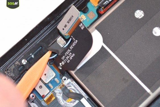

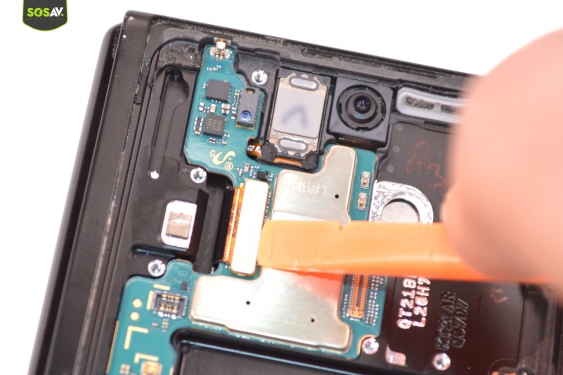

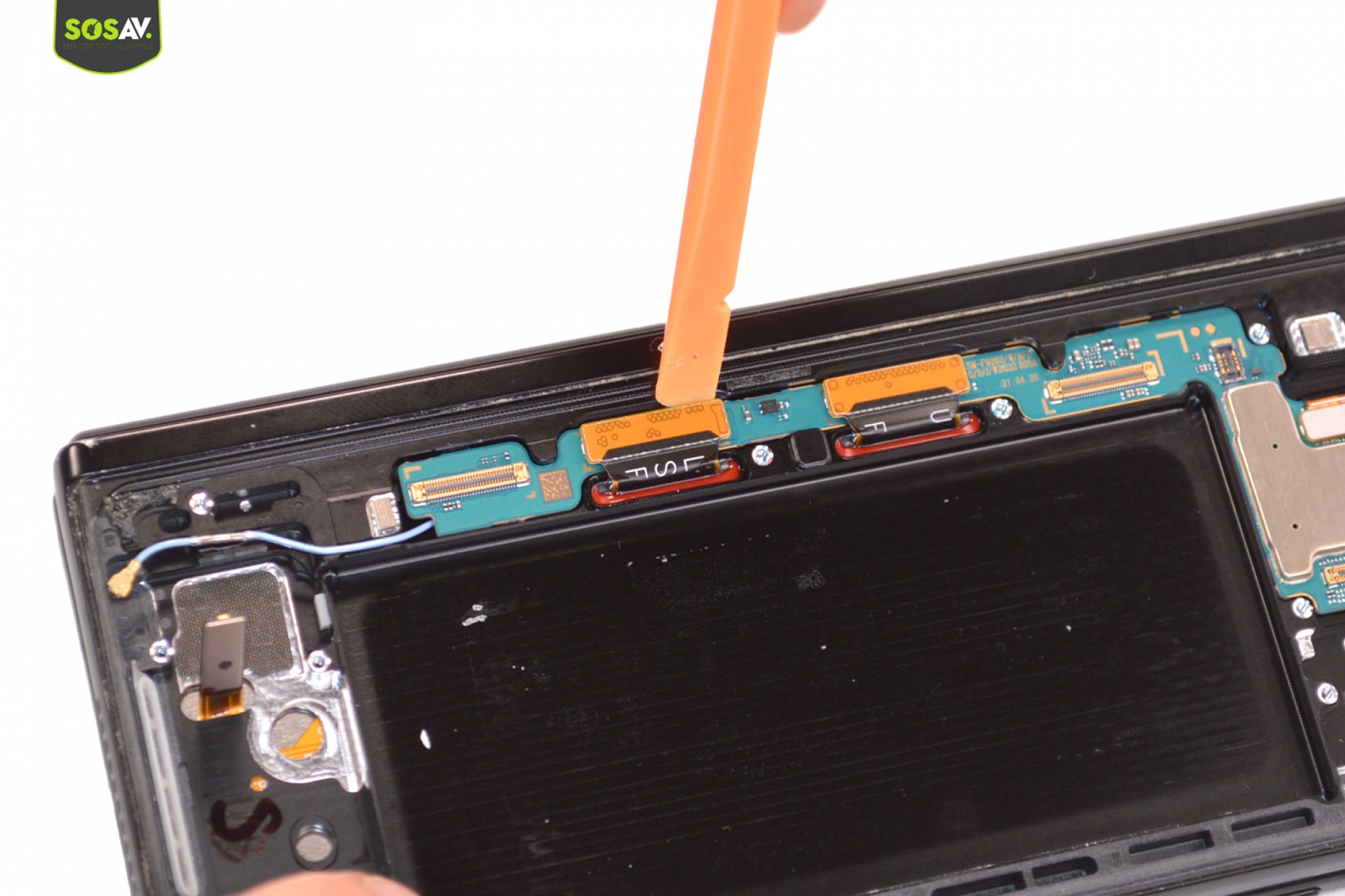

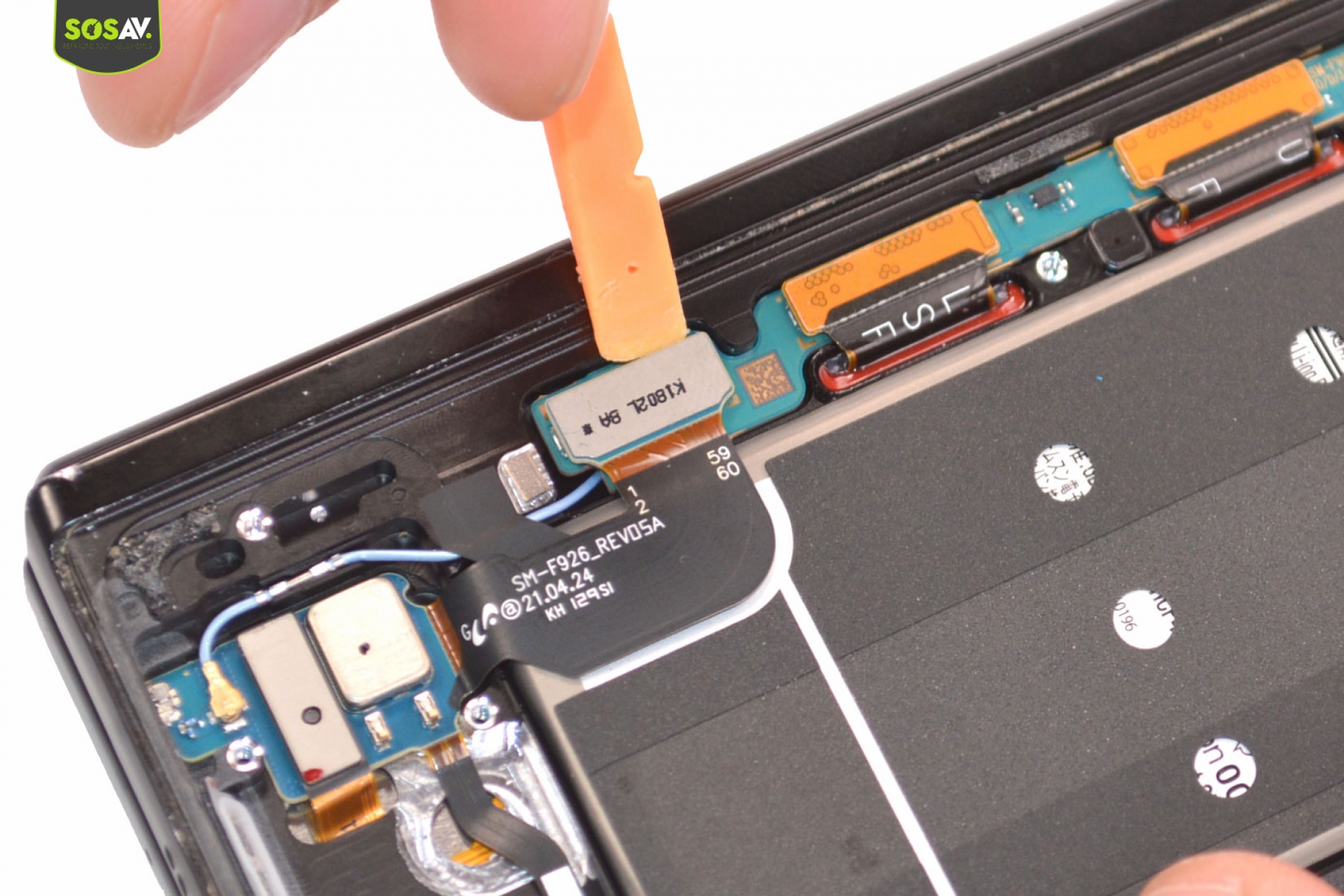

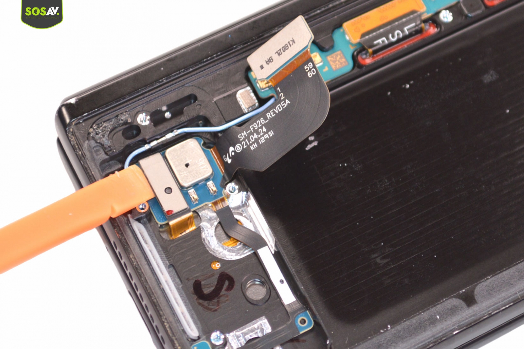

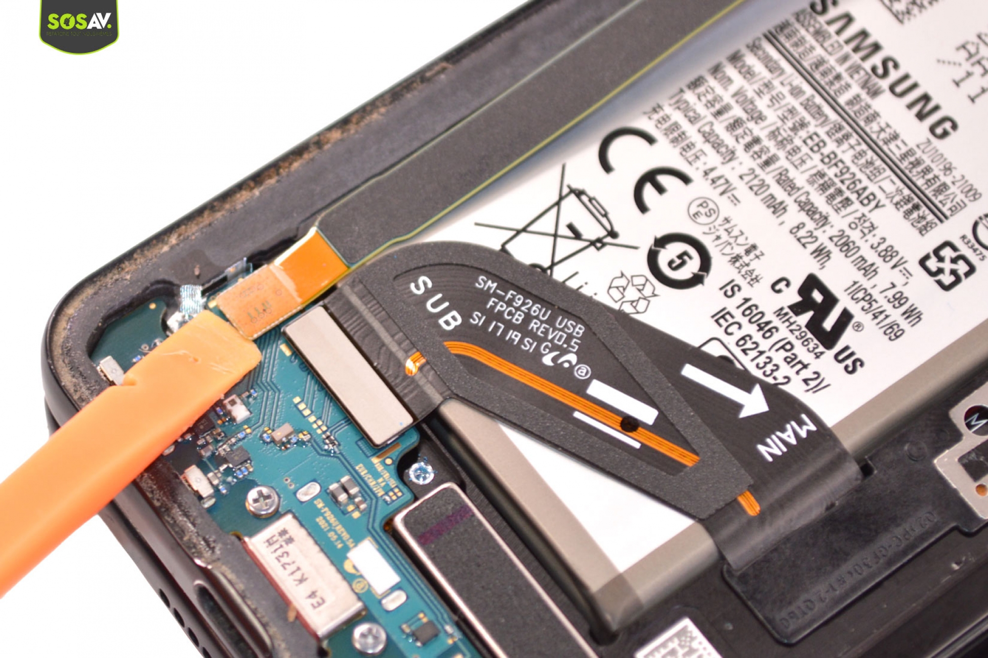

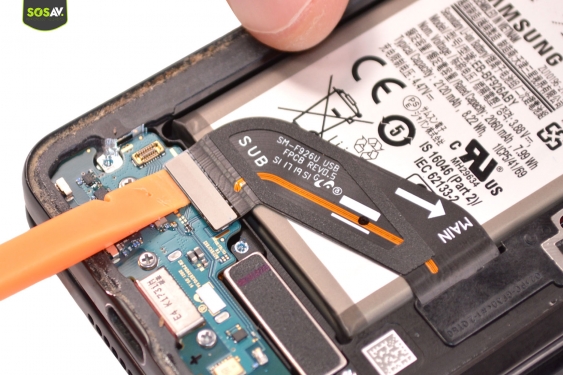

Déconnectez les deux câbles d'interconnexion, puis utilisez un spudger pour soulever le cache latéral et accéder à l'autre extrémité du câble afin de le déconnecter.
Avant de chauffer le dos de la batterie à travers l'écran, assurez-vous de déconnecter la nappe du lecteur d'empreintes.

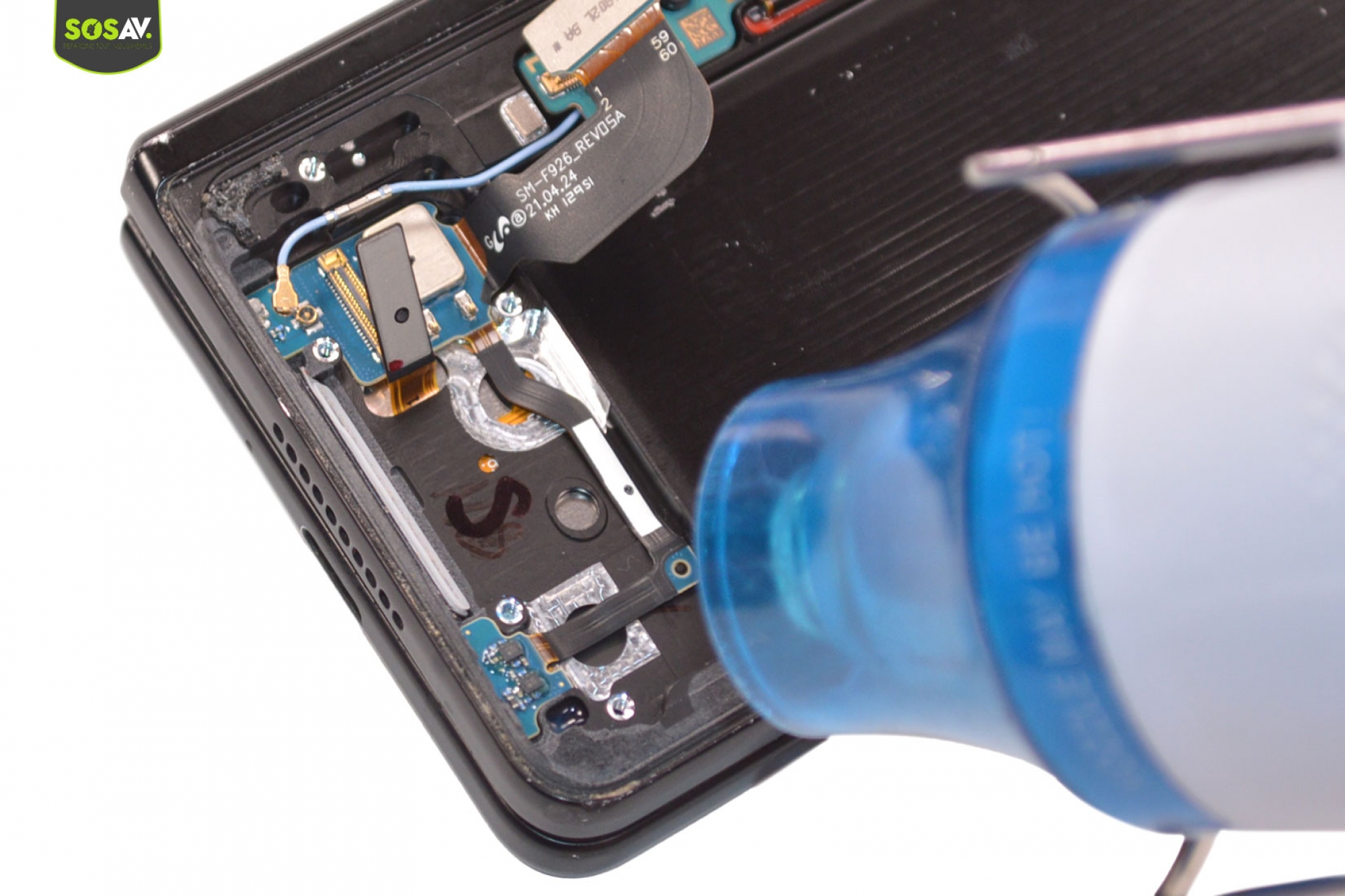

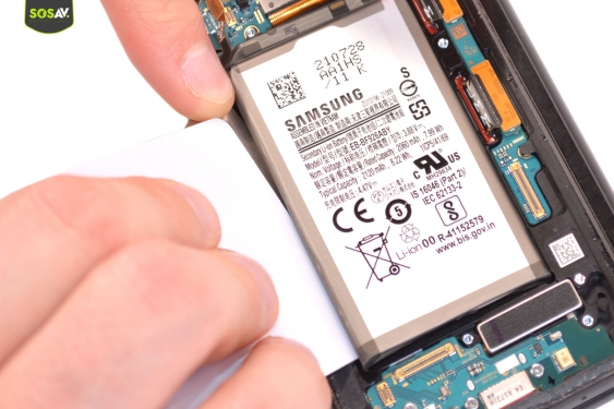

Pour ce faire, utilisez un décapeur thermique ou un sèche-cheveux pour chauffer la partie arrière de la batterie.

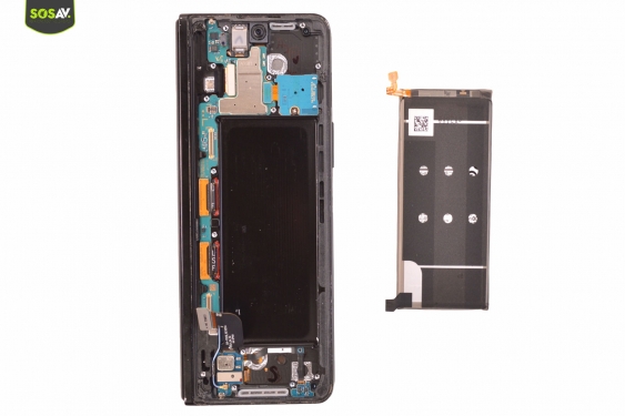

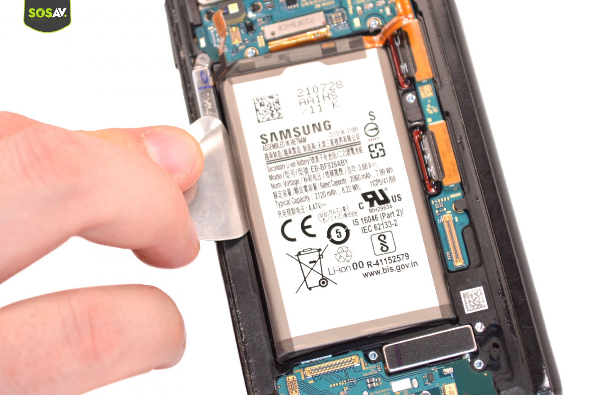

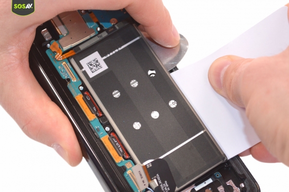

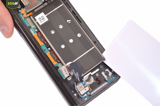

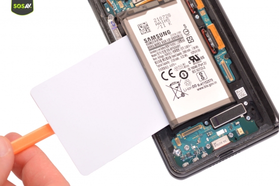

Utilisez le médiator en métal pour créer un levier entre la batterie et le châssis, afin de soulever le composant et permettre l'insertion de la carte en PVC en dessous.
Ensuite, faites passer la carte sous la batterie pour finaliser le processus de décollage.

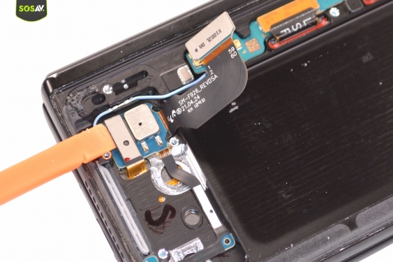

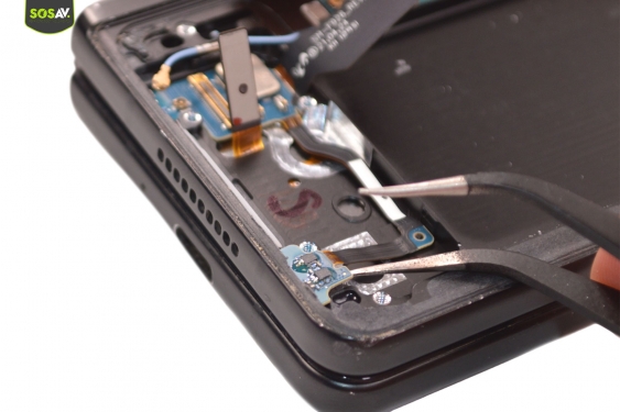

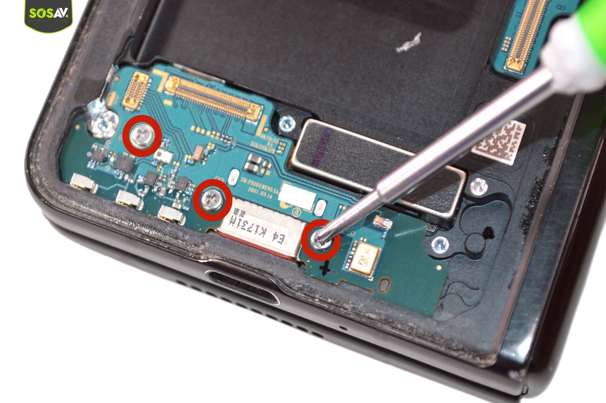

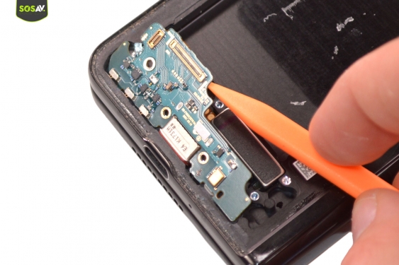

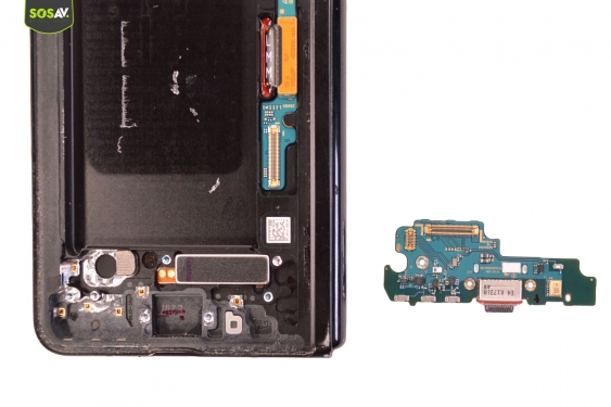

Avant de soulever le connecteur de charge avec le levier pour le retirer du téléphone, assurez-vous de récupérer les 3 vis cruciformes situées dans la partie basse.

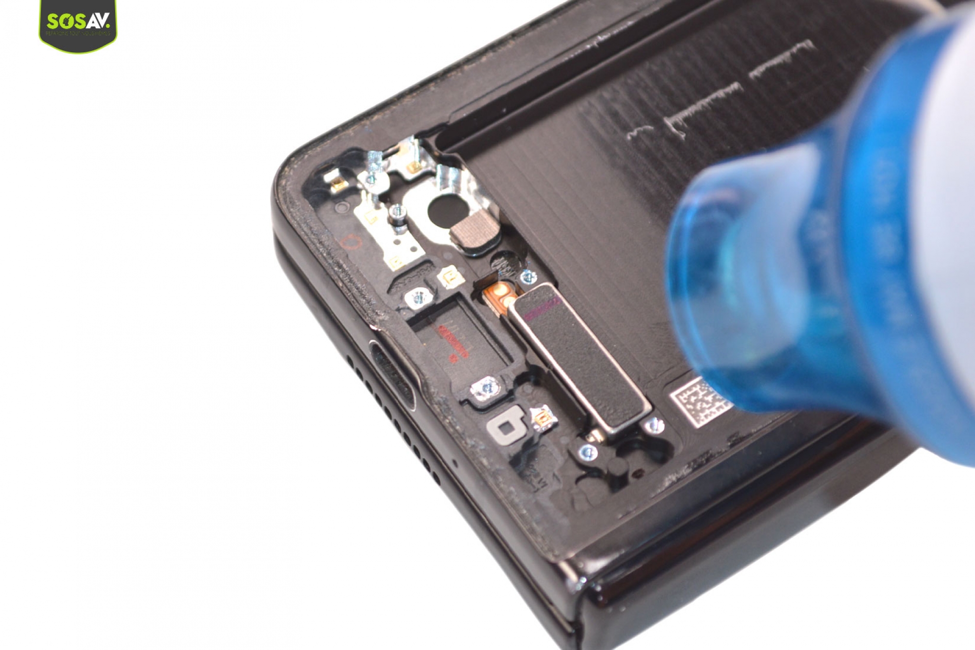

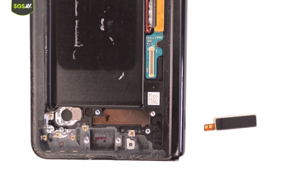

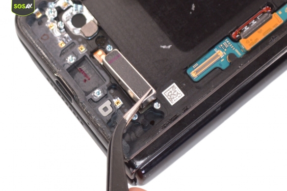

Chauffez légèrement le vibreur avant de le récupérer à l'aide de la pincette en métal.

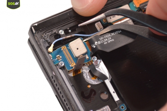

Avant de déconnecter la plaquette NFC, veuillez retirer les quatre vis situées sur la partie supérieure.
Une fois les vis retirées, vous pouvez ôter la plaquette antenne NFC du téléphone.

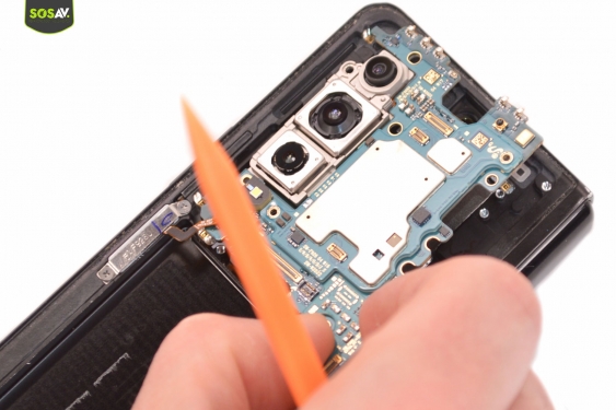

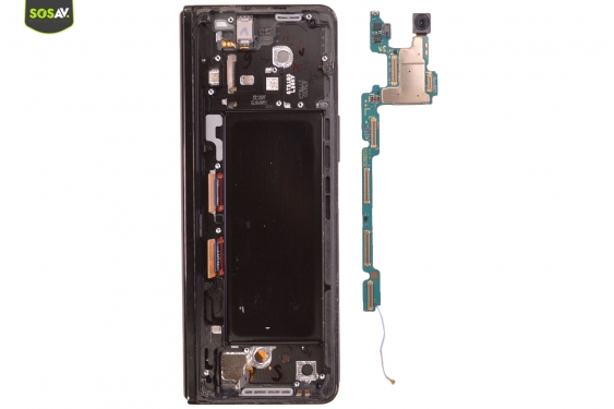

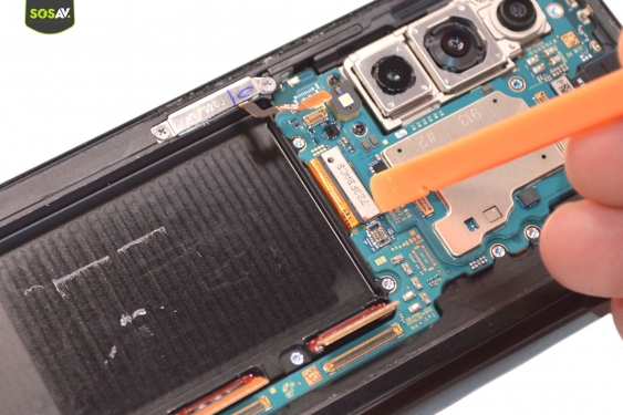

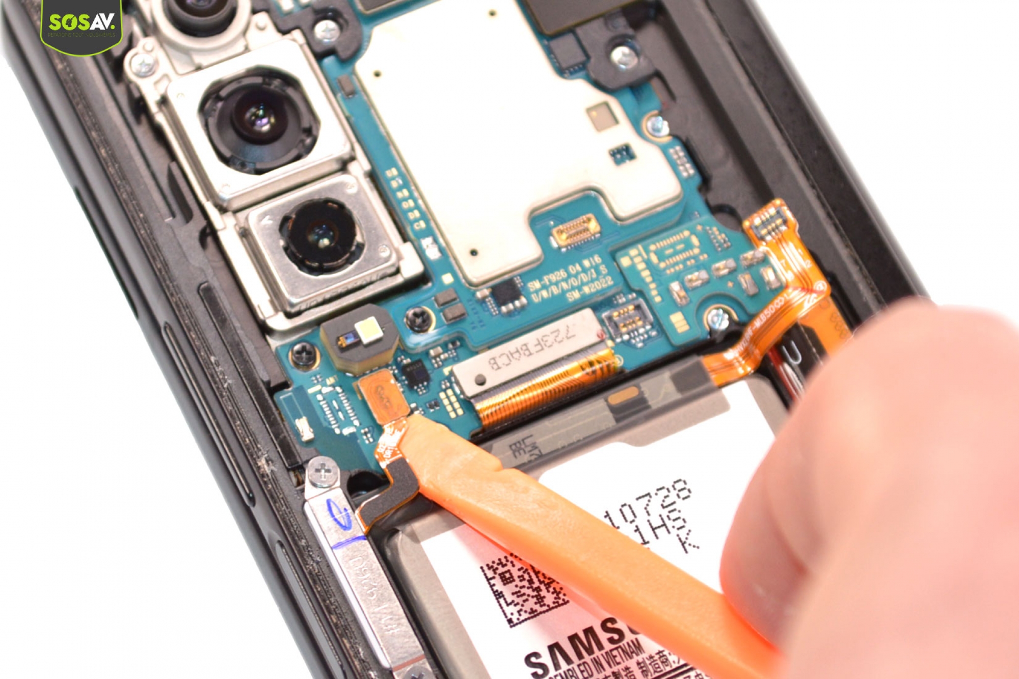

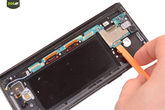

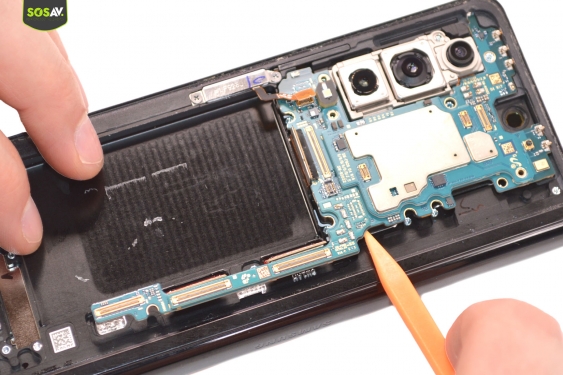

Libérez la carte mère en déconnectant toutes les nappes avec le levier en nylon.
Débranchez également la caméra avant afin de pouvoir la récupérer à l'aide de la pincette en métal.

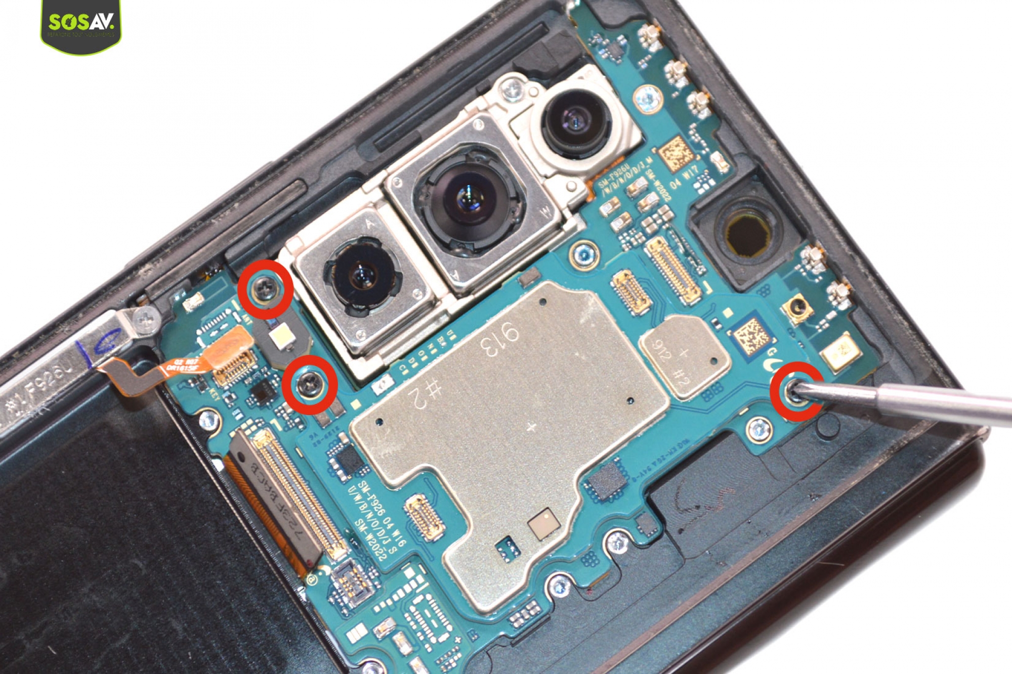

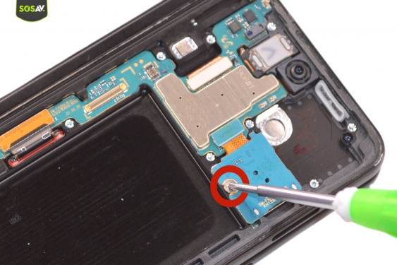

Enlevez les 3 vis qui retiennent la carte mère au châssis avant de la soulever avec le spudger pour la sortir du téléphone.

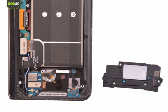

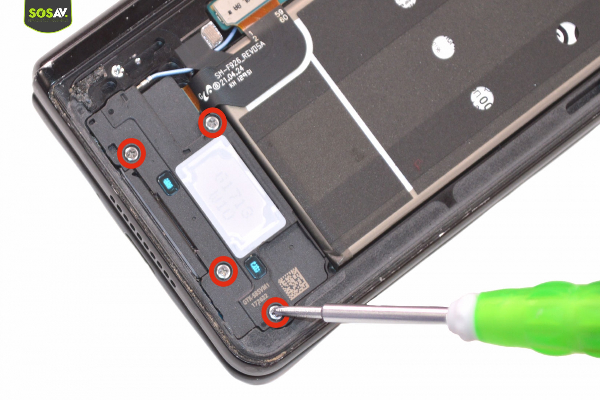

Dévissez les 4 vis du haut-parleur externe. Ensuite, déclipsez le composant à l'aide le levier en nylon.
Avant de chauffer le dos de la batterie, veuillez débrancher la nappe de la rallonge d'interconnexion.
Avant de passer à l'étape suivante, retirez l'adhésif noir.

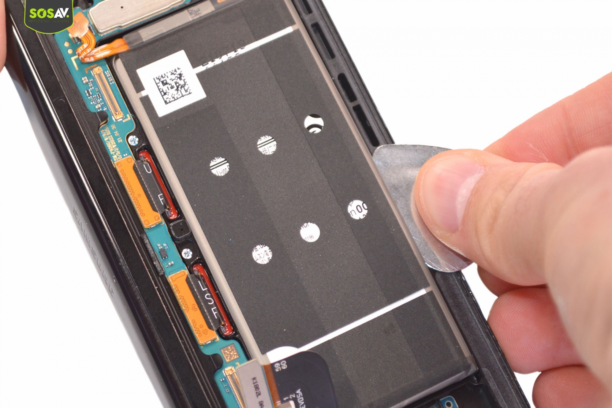

Une fois que vous avez inséré le médiator entre le composant et le châssis, de la même manière que pour la batterie principale, utilisez le comme levier.
Une fois que la pièce est légèrement décollée, retirez la complètement et remplacez la par la carte en PVC pour finaliser le processus de décollage.

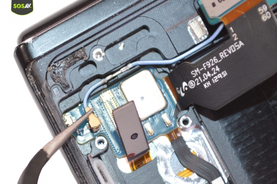

Déconnectez la nappe de l'écran puis détachez le câble coaxial du module.

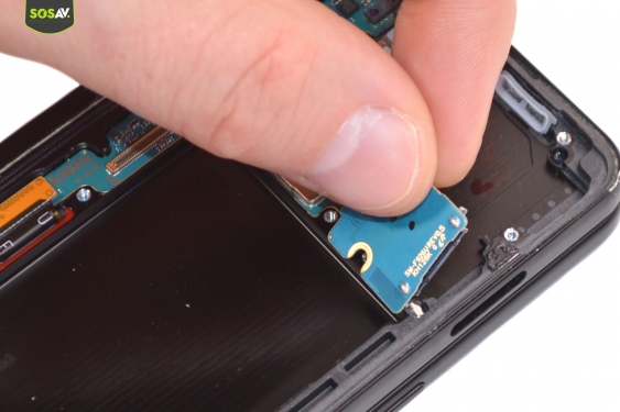

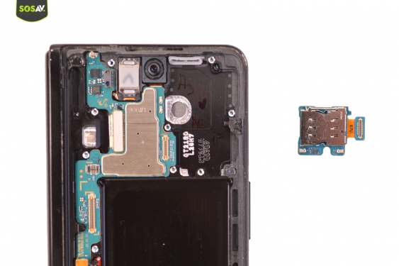

Avant de retirer la vis cruciforme, veuillez déconnecter la nappe du lecteur. Ensuite, prenez le lecteur de carte SIM.

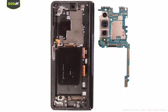

Débranchez les 3 nappes restantes avant de soulever la carte pour la sortir du téléphone.
