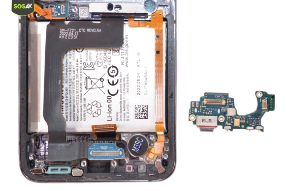

Avez-vous des inquiétudes quant à la nécessité de recharger votre Galaxy Z Flip4, car il ne parvient plus à détecter votre câble USB qui, pourtant, fonctionne correctement ? Vous constatez également que votre téléphone n'est plus reconnu par votre ordinateur, ce qui vous empêche de sauvegarder vos données. En somme, votre expérience d'utilisation de votre téléphone mobile est grandement affectée, et vous êtes à la recherche d'une solution. Heureusement, SOSav est votre meilleur choix en matière de réparation de téléphone !
Nos experts vous guideront en détail sur la façon de remplacer vous-même le connecteur de charge de votre Galaxy Z Flip4, ce qui vous permettra d'économiser sur les frais d'intervention d'un professionnel ou l'achat d'un nouvel appareil. Chaque étape est illustrée et commentée afin de vous accompagner tout au long du processus de réparation de votre Samsung.

Avant toute chose, il est recommandé de vérifier si la pièce que vous avez sélectionnée est compatible avec votre Samsung Galaxy Z Flip 4. Pour ce faire, veuillez-vous assurer que la référence indiquée dans les paramètres de votre appareil figure bien dans la liste des modèles compatibles avec le nouveau composant.
Une fois que vous avez reçu votre commande, préparez un espace de travail propre et dégagé, et assurez vous d'avoir à portée de main tous les outils et accessoires nécessaires.
Avant de commencer la réparation, éteignez complètement votre appareil.

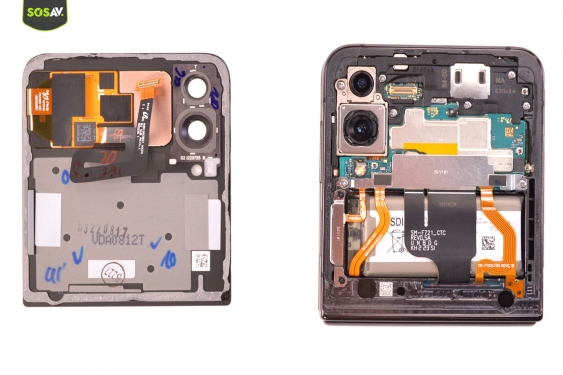

Lorsque vous procédez à l'ouverture, soyez prudent car l'écran externe est encore connecté à la carte mère. Pour passer à l'étape suivante, faites pivoter la vitre arrière sur le châssis.

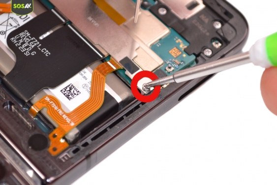

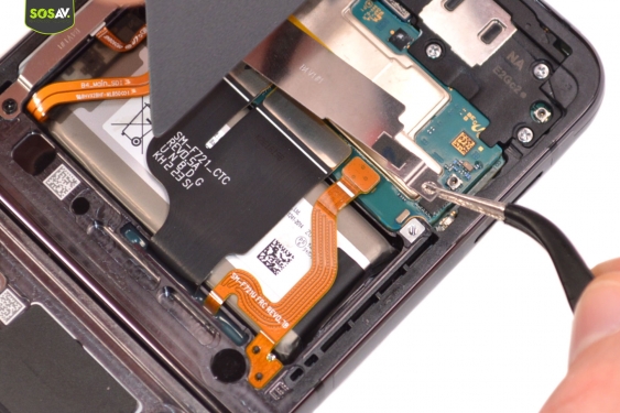

Utilisez le tournevis cruciforme pour dévisser les deux vis qui fixent la plaquette métallique protégeant les différentes nappes situées dans la partie supérieure du téléphone.
Ensuite, retirez la plaquette en utilisant une pincette, puis déconnectez la nappe de la batterie secondaire en utilisant le spudger.

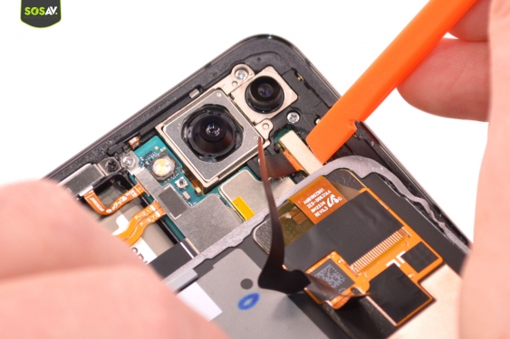

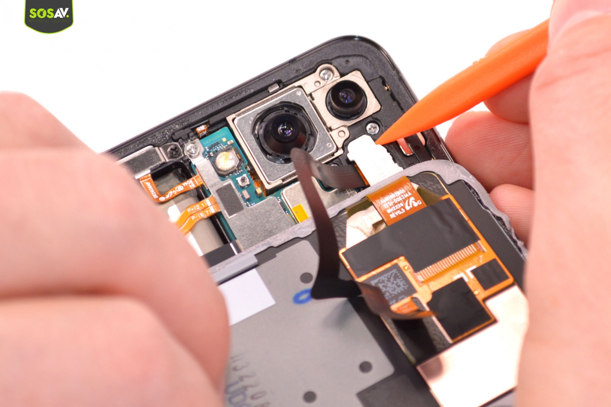

Utilisez le levier en nylon pour retirer avec précaution la protection en plastique avant de débrancher la nappe de l'écran externe et de mettre de côté la deuxième vitre arrière.

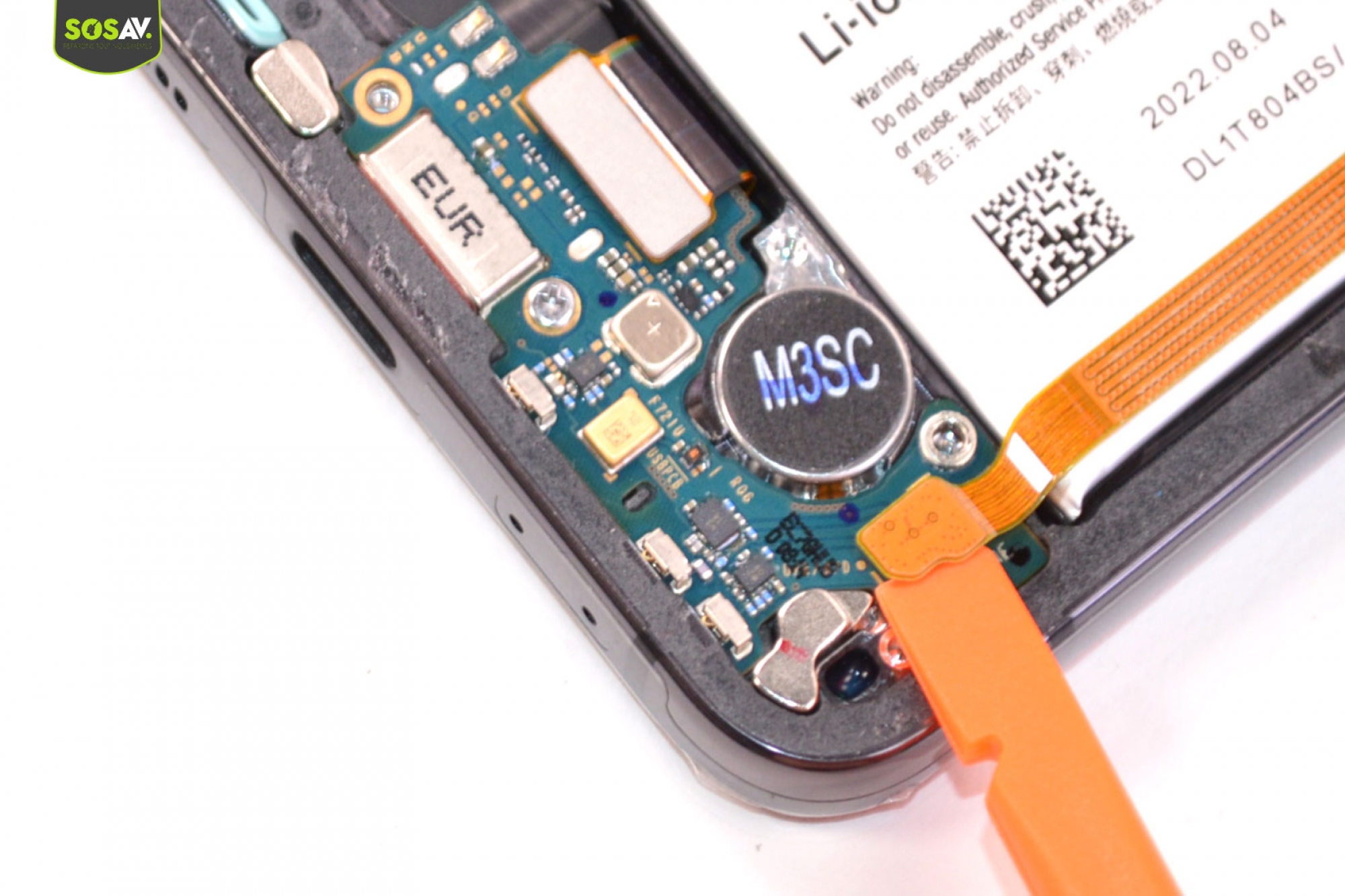

Retirez les deux vis cruciformes afin d'enlever la petite plaquette située sur l'autre partie de votre Samsung.
Ensuite, veillez à déconnecter la nappe de la batterie principale pour poursuivre la réparation en évitant tout risque de dommage aux composants.

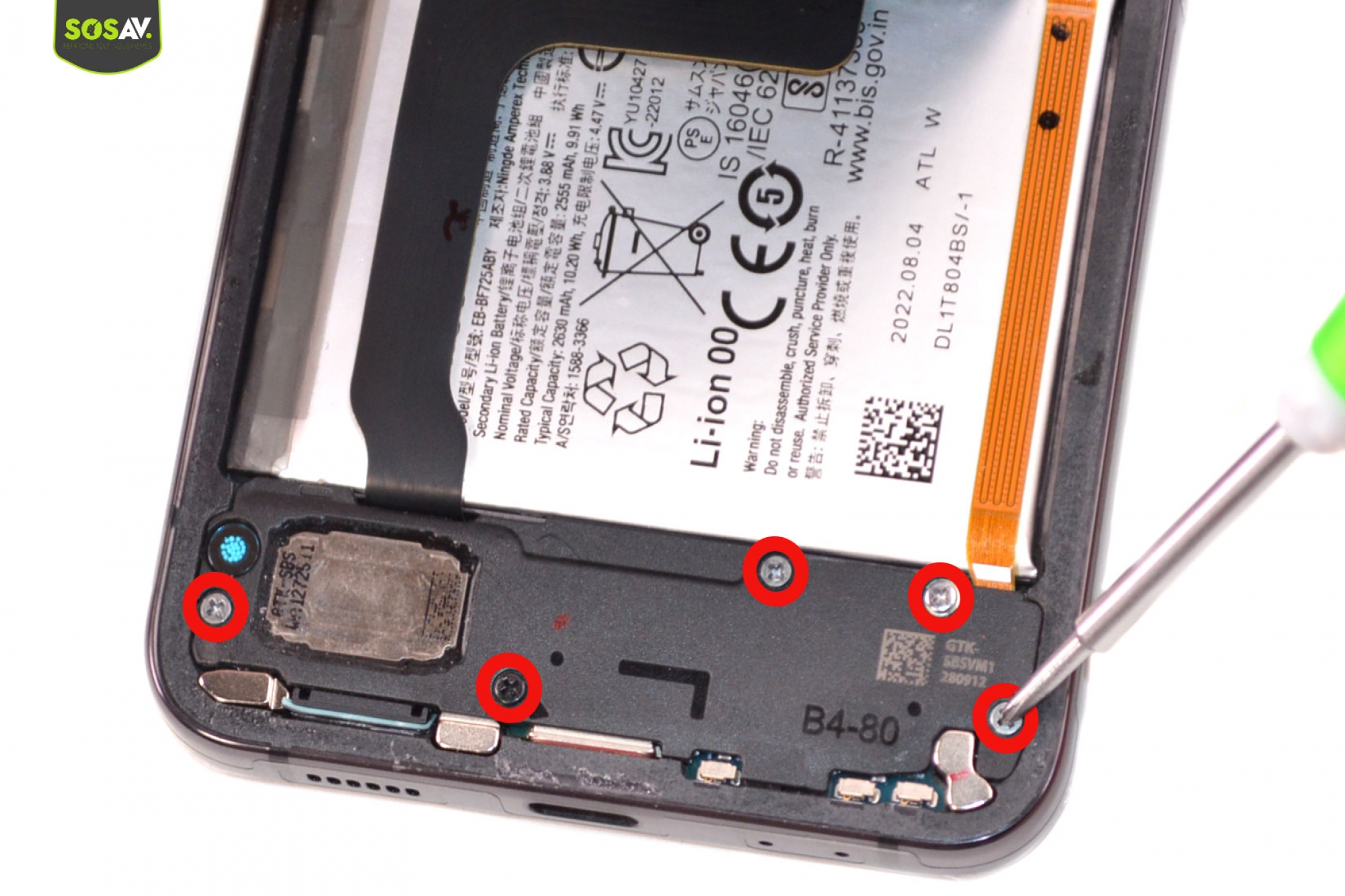

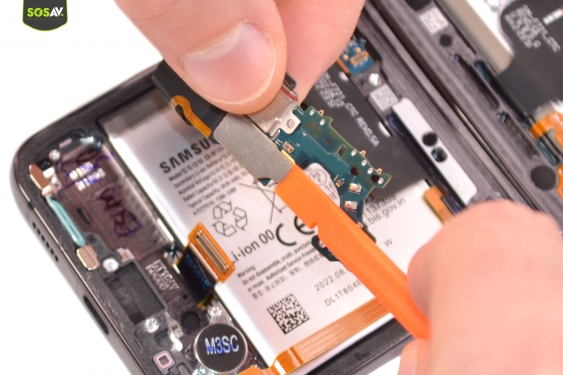

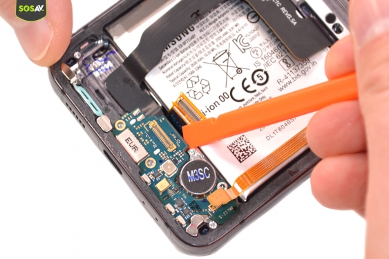

Retirez les 5 vis cruciforme avant d'insérer la pointe du levier sous le composant pour l'extraire du châssis.

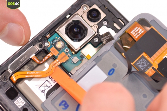

Gardez le levier en nylon pour déconnecter la nappe d'interconnexion et celle de l'écran.

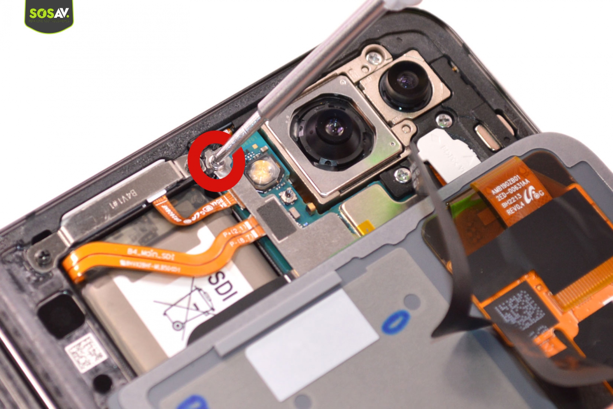

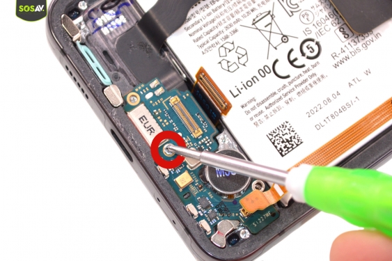

Ensuite, sortez la dernière vis cruciforme.

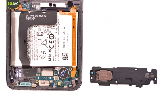

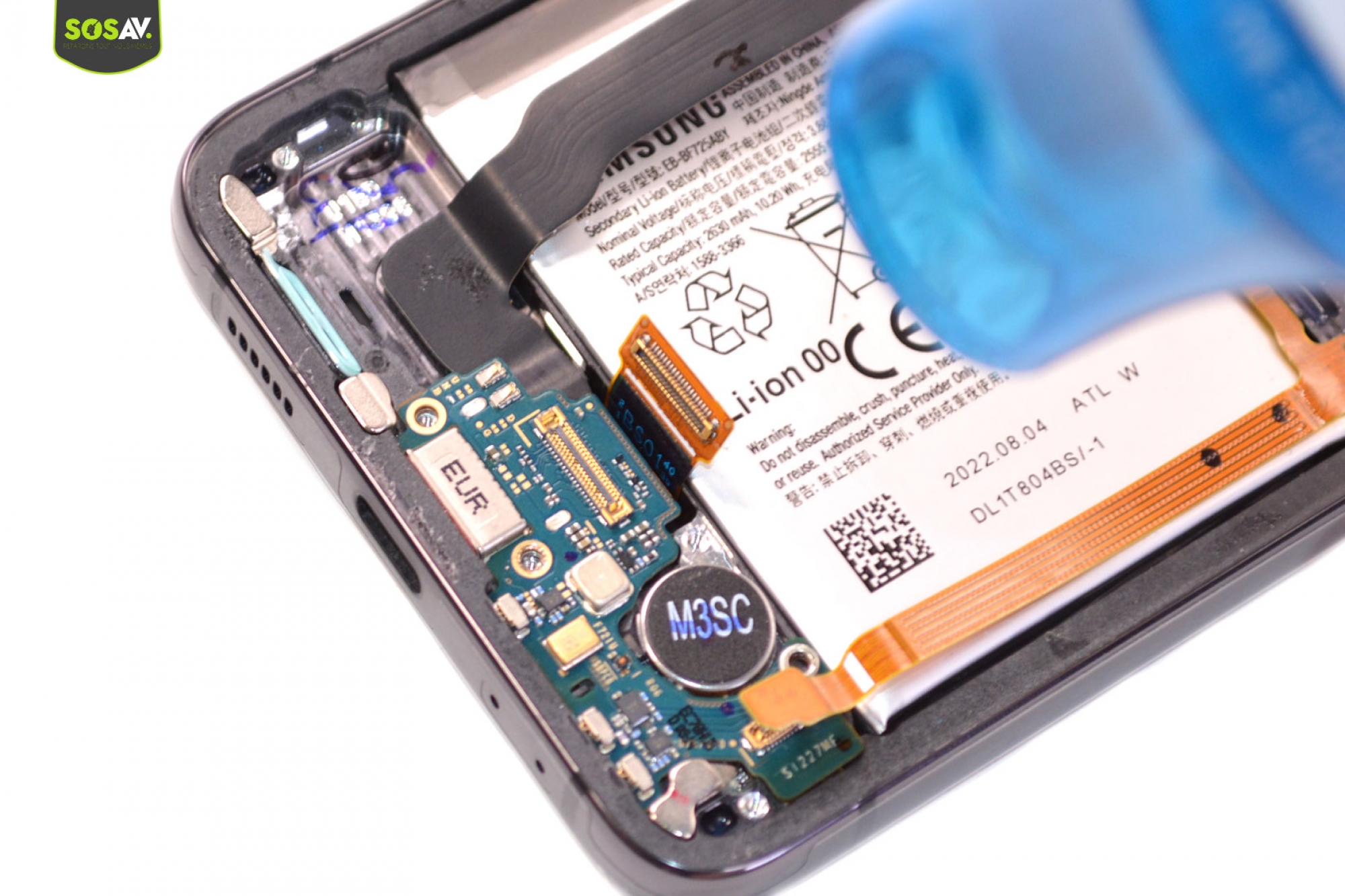

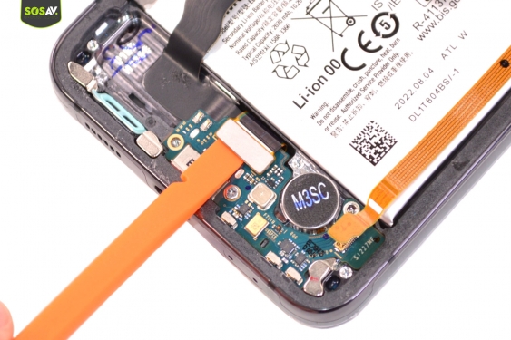

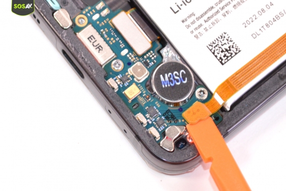

Avant de faire glisser délicatement le spudger sous le composant, chauffez le légèrement afin de détacher le connecteur de charge du châssis.
Il est toujours connecté à la carte mère par une rallonge d'interconnexion que vous devez débrancher.
Avant de libérer complètement le dock, vous devez effectuer une dernière étape.
