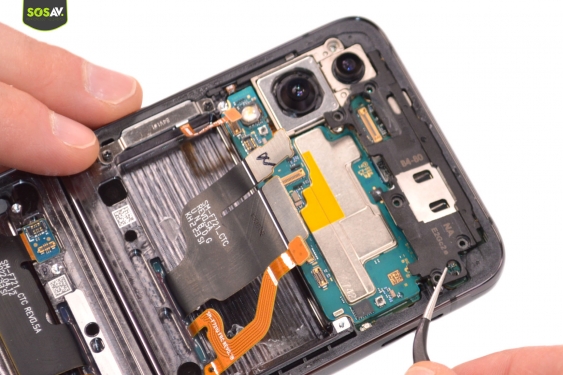

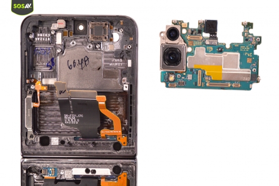

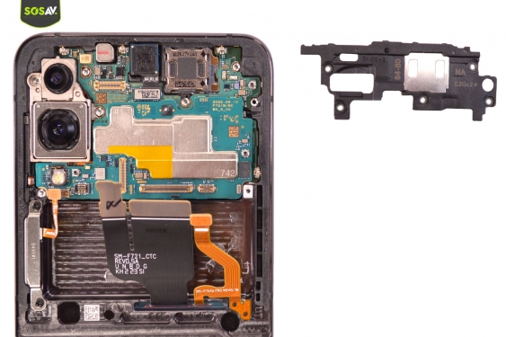

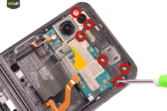

Repassons sur la partie haute du téléphone, pour extraire les 6 vis à l'aide du tournevis cruciforme.
Aidez-vous ensuite de la pincette pour sortir l'écouteur de l'oreille.

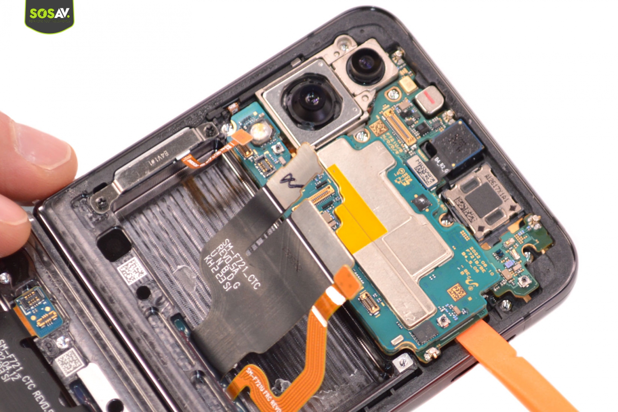

Ensuite, glissez le levier en nylon sous la carte mère pour la sortir du bloc écran.
