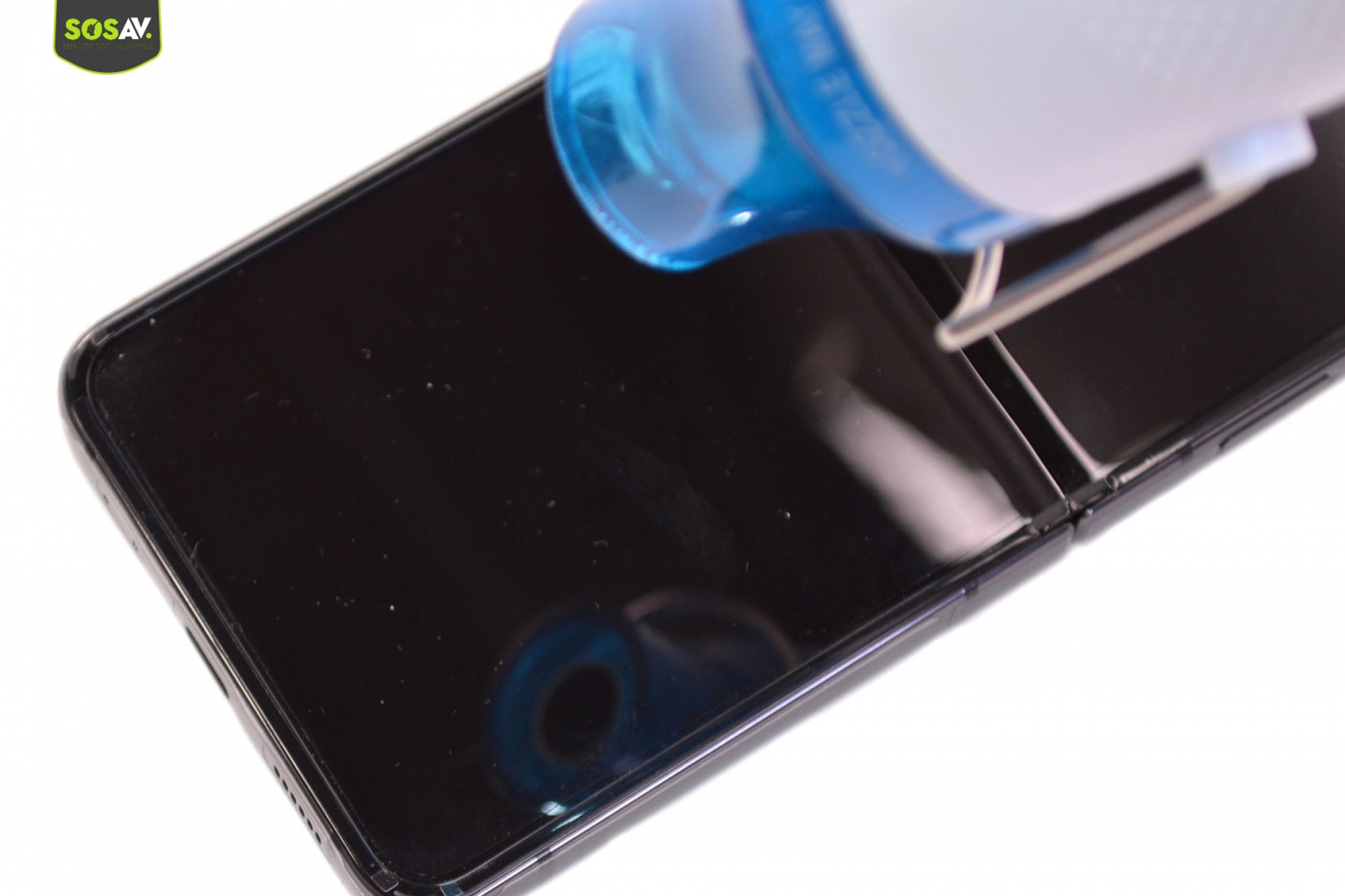

Pour décoller les vitres arrières de votre Samsung vous allez devoir utiliser un décapeur thermique (ou sèche cheveux).
Une fois l'outil allumé, passez le sur tout le tour du téléphone.
Utilisez une ventouse pour soulever le composant afin de créer un espace dans lequel insérer l'outil iFlex ou iSesamo.
Si vous sentez de la résistance, n'hésitez pas à chauffer de nouveau.

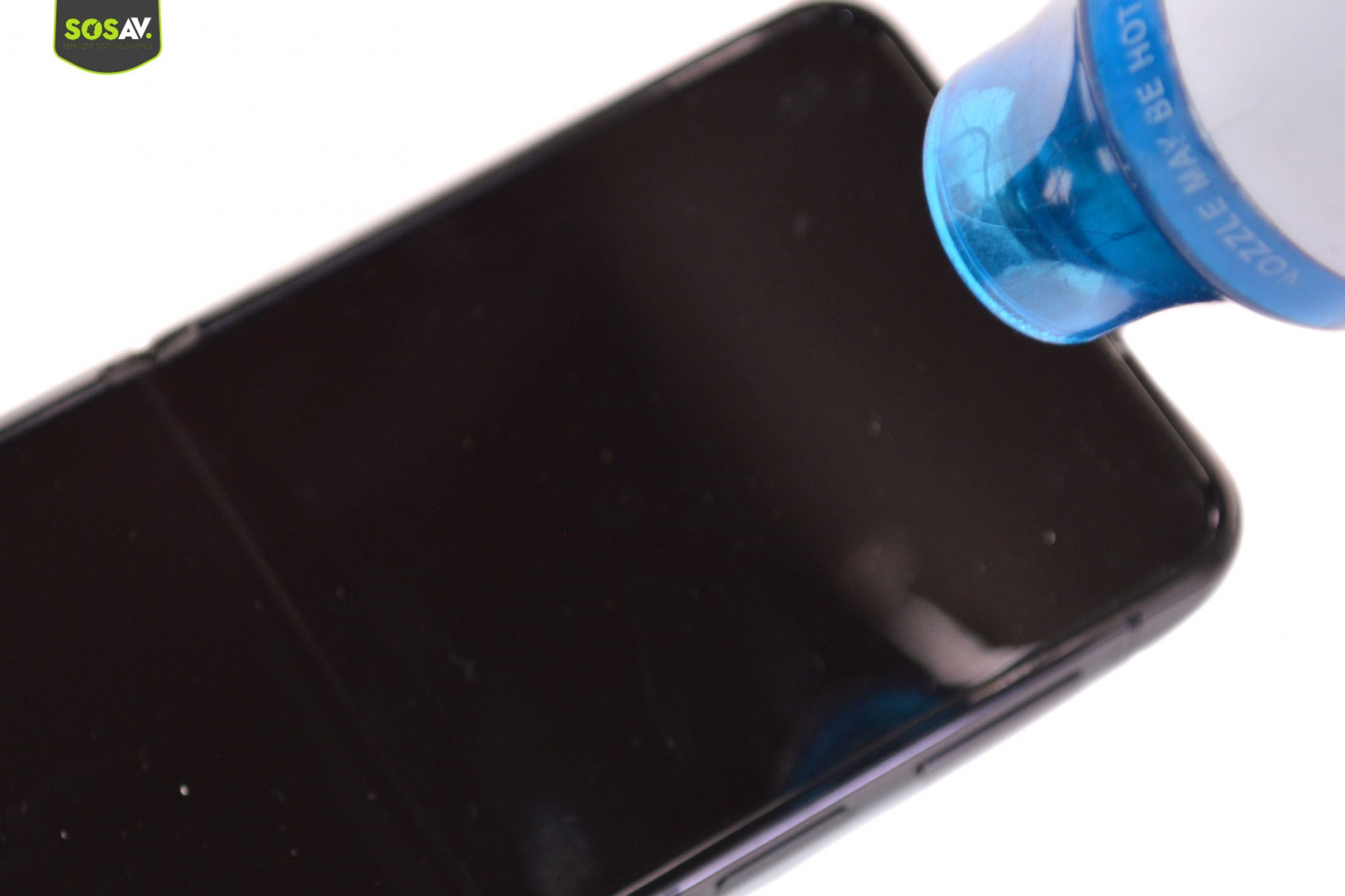

Après avoir chauffé le composant, procédez de la même manière que pour la première vitre arrière.

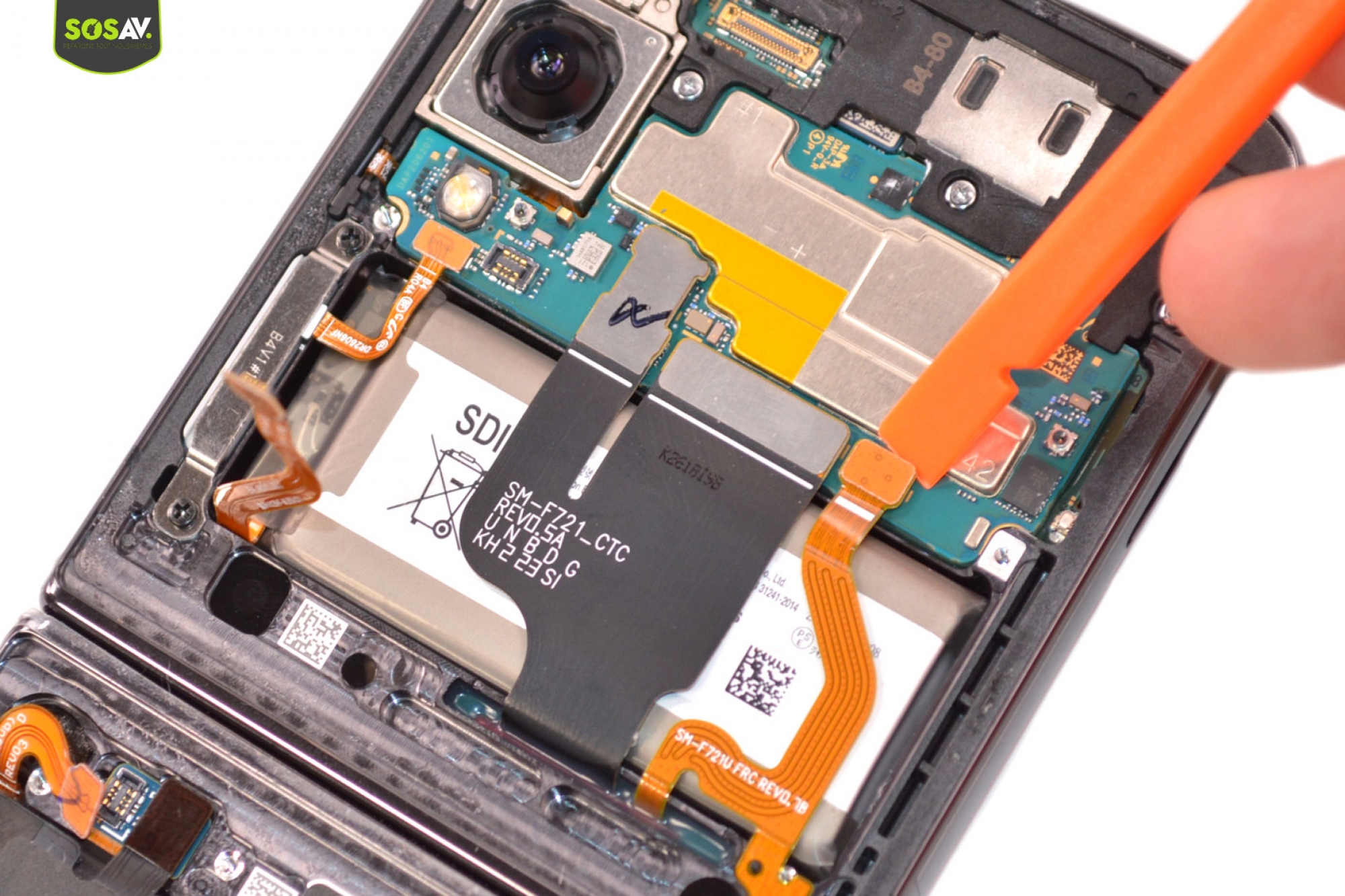

Utilisez le tournevis cruciforme pour dévisser les deux vis qui fixent la plaquette métallique protégeant les différentes nappes situées dans la partie supérieure du téléphone.
Ensuite, retirez la plaquette en utilisant une pincette, puis déconnectez la nappe de la batterie secondaire en utilisant le spudger.
Retirez les deux vis cruciformes afin d'enlever la petite plaquette située sur l'autre partie de votre Samsung.
Ensuite, veillez à déconnecter la nappe de la batterie principale pour poursuivre la réparation en évitant tout risque de dommage aux composants.

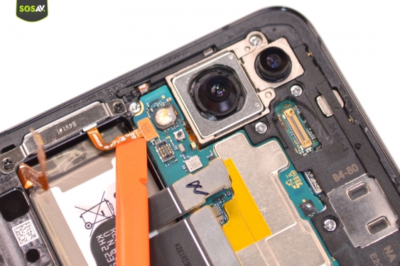

Utilisez le levier en nylon pour retirer avec précaution la protection en plastique avant de débrancher la nappe de l'écran externe et de mettre de côté la deuxième vitre arrière.
Toujours avec le levier, débranchez les nappes des rallonges et des boutons.

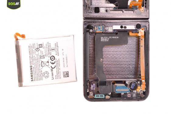

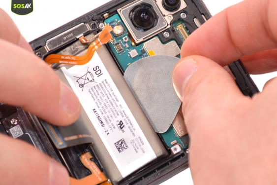

Afin d'assouplir les autocollants de la batterie, chauffez la partie arrière de la batterie à travers l'écran à l'aide du décapeur thermique.
Ensuite, glissez prudemment un médiator en métal entre la batterie et le châssis, en utilisant un effet de levier pour décoller la batterie de son emplacement.
Veillez à éviter d'endommager les composants avec le médiator.

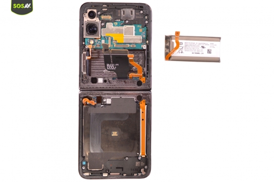

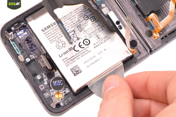

Pour chauffer l'arrière de la batterie, faites pivoter le téléphone de la même manière que pour la batterie secondaire.
Après cela, introduisez le médiator métallique entre la batterie et le châssis afin de séparer la batterie.
Si vous rencontrez une résistance lors de l'utilisation de l'outil, n'hésitez pas à réchauffer à nouveau la zone.
Pour compléter le processus de séparation, vous pouvez également utiliser la carte en PVC fournie dans le kit d'outils.
Pour remonter votre Galaxy Z Flip4 suivez ce guide en sens inverse.
