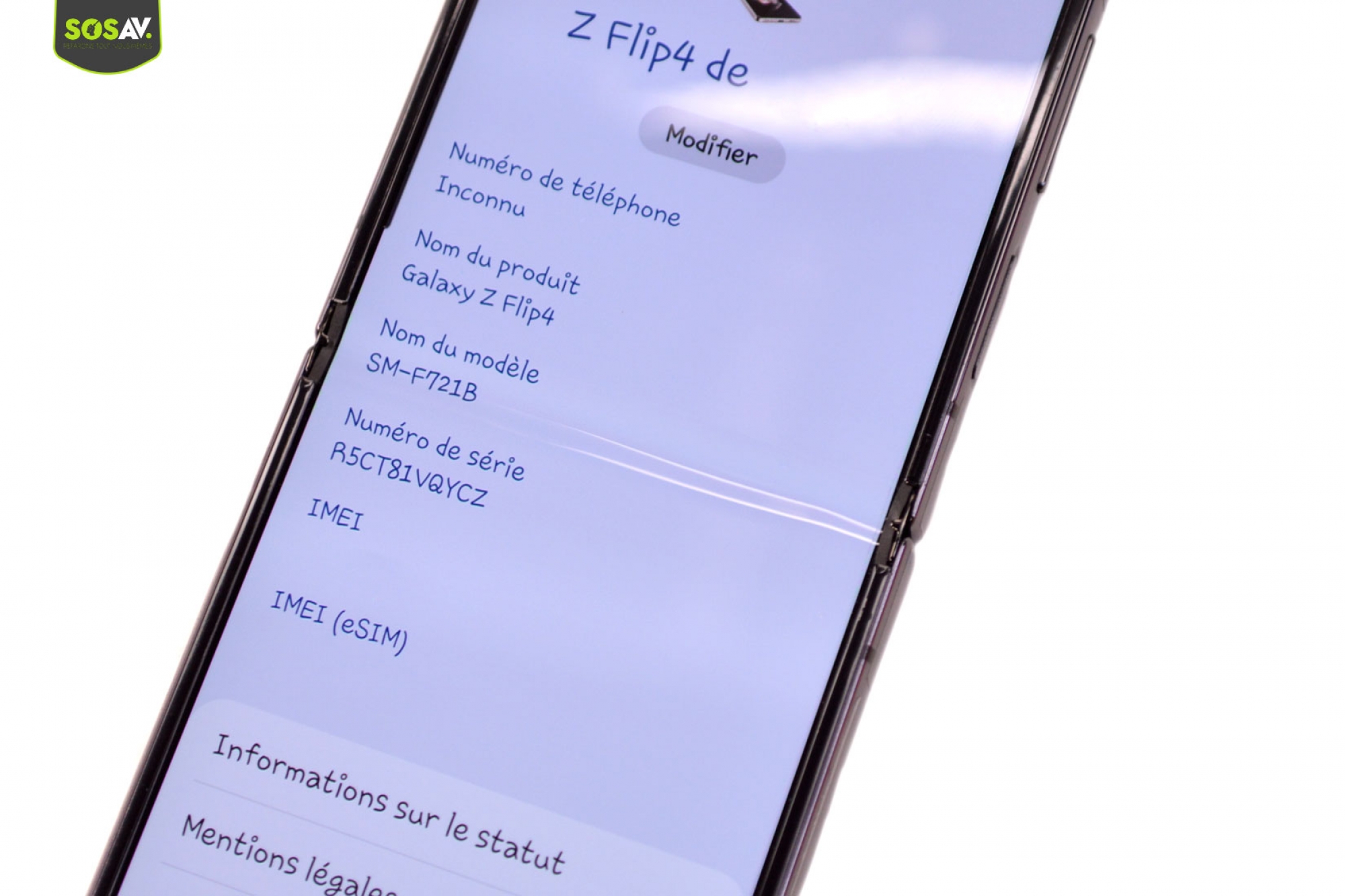

Avant toute chose, il est recommandé de vérifier si la pièce que vous avez sélectionnée est compatible avec votre Samsung Galaxy Z Flip 4. Pour ce faire, veuillez-vous assurer que la référence indiquée dans les paramètres de votre appareil figure bien dans la liste des modèles compatibles avec le nouveau composant.

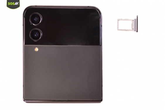

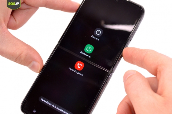

Avant de commencer la réparation, éteignez complètement votre appareil.
Une fois que vous avez reçu votre commande, préparez un espace de travail propre et dégagé, et assurez vous d'avoir à portée de main tous les outils et accessoires nécessaires.

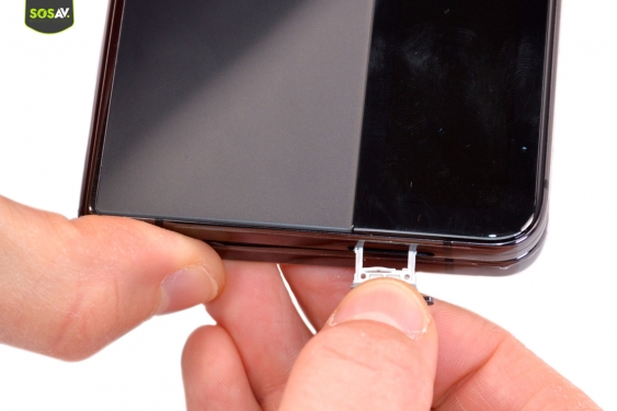

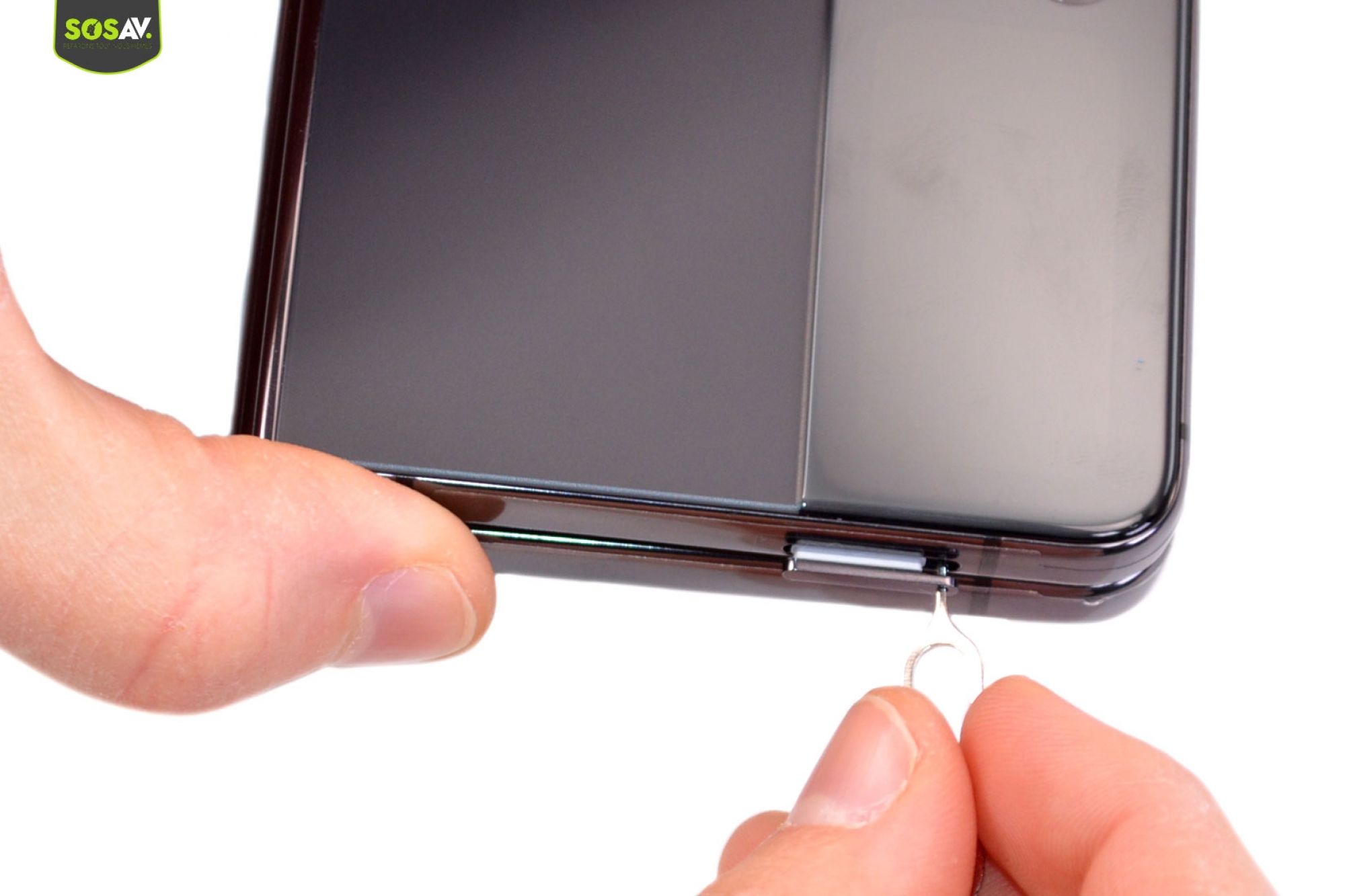

Utilisez l'outil d'extraction pour retirer le tiroir de la carte SIM de votre appareil.

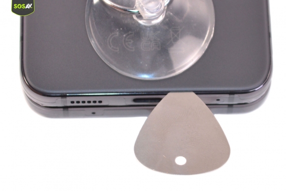

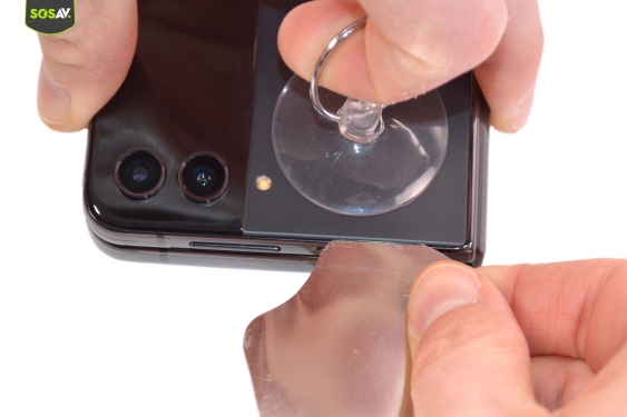

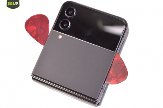

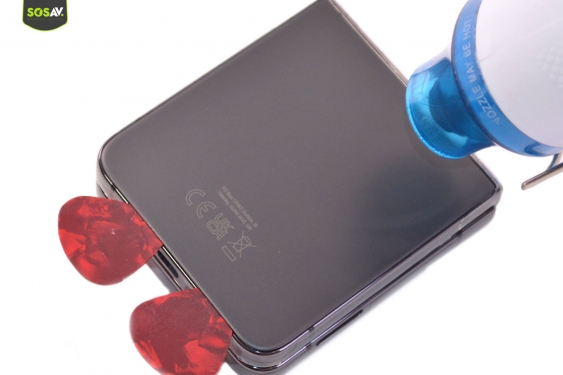

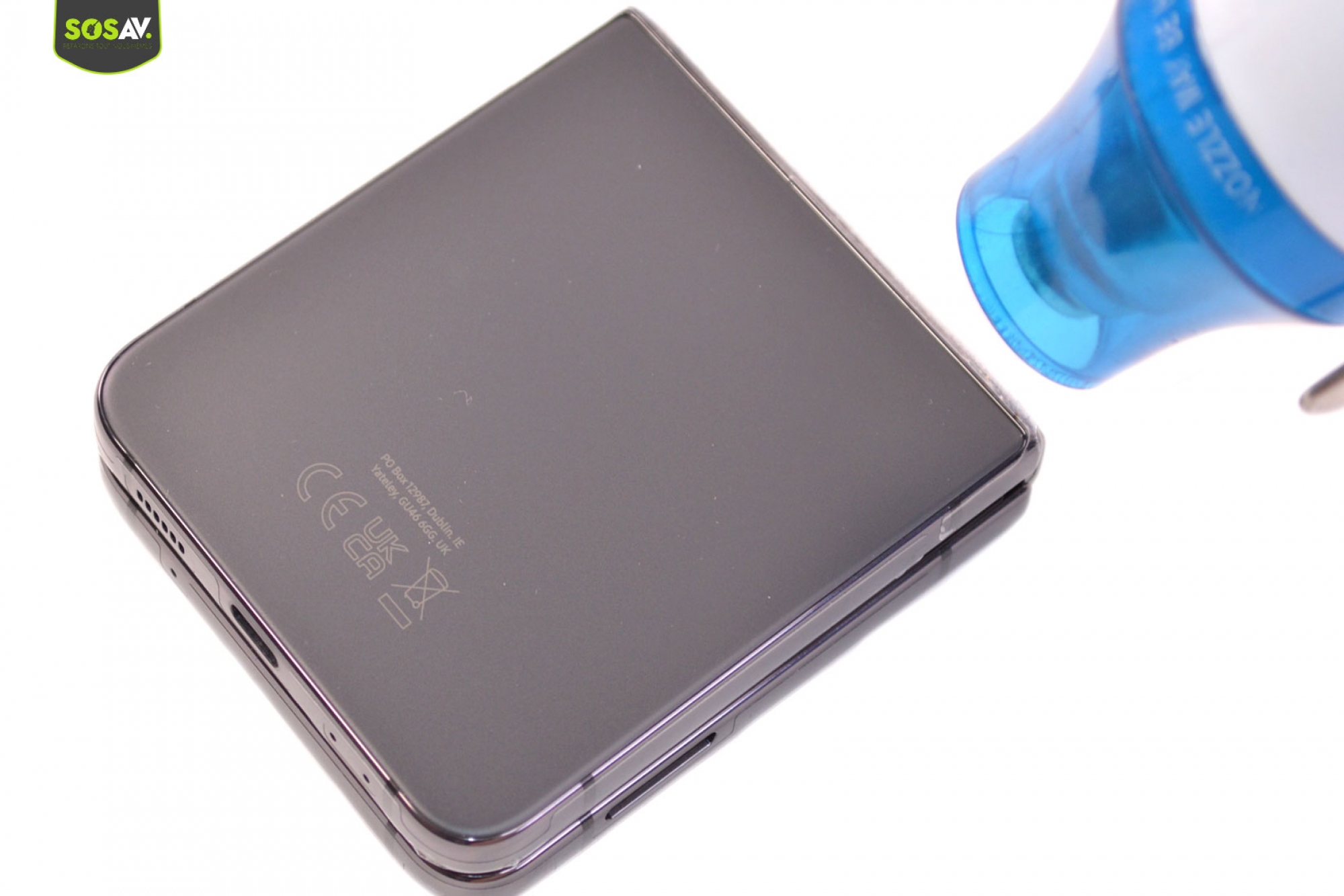

Pour décoller les vitres arrières de votre Samsung vous allez devoir utiliser un décapeur thermique (ou sèche cheveux).
Une fois l'outil allumé, passez le sur tout le tour du téléphone.

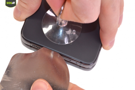

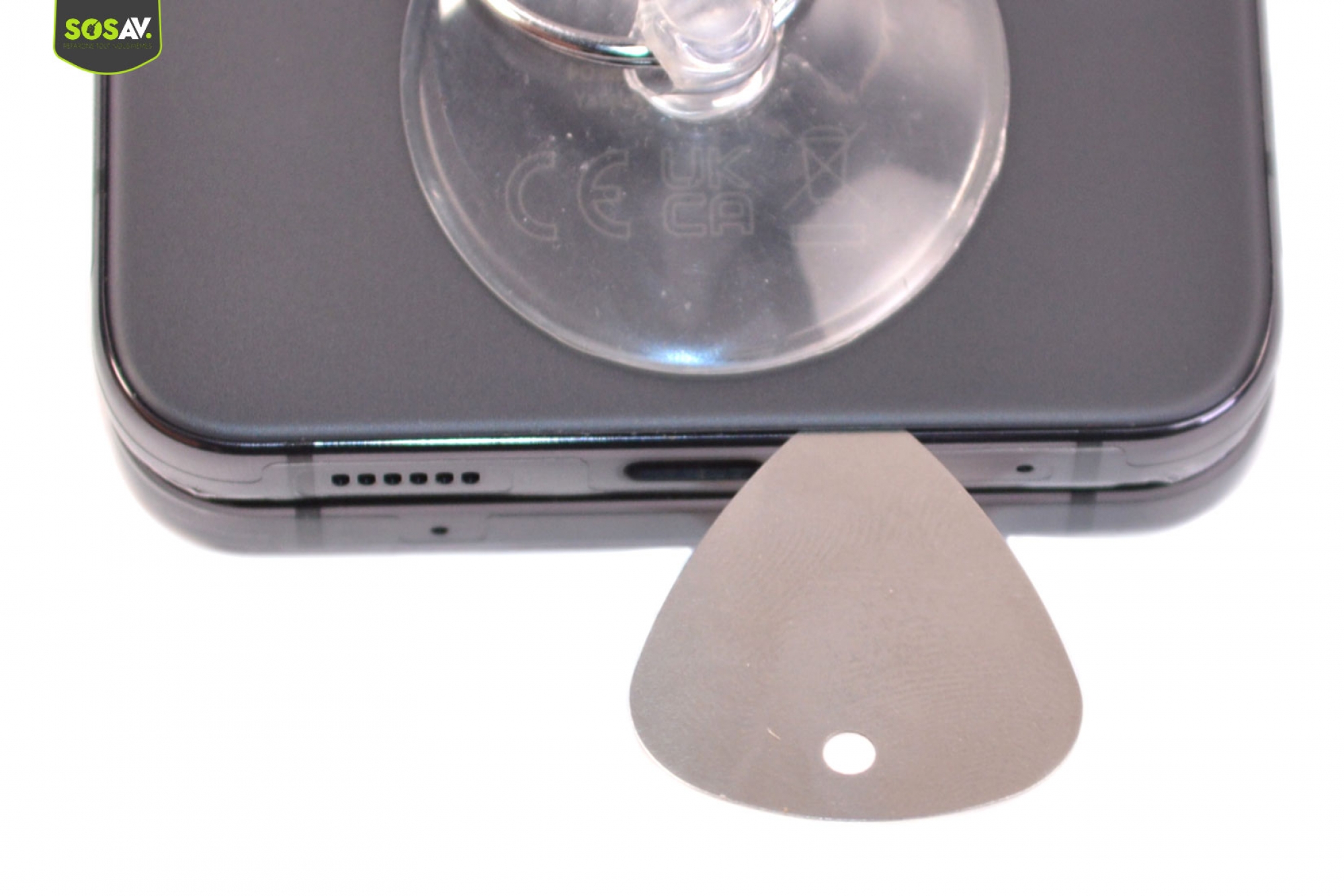

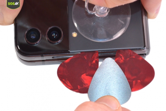

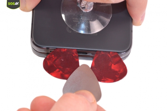

Utilisez une ventouse pour soulever le composant afin de créer un espace dans lequel insérer l'outil iFlex ou iSesamo.

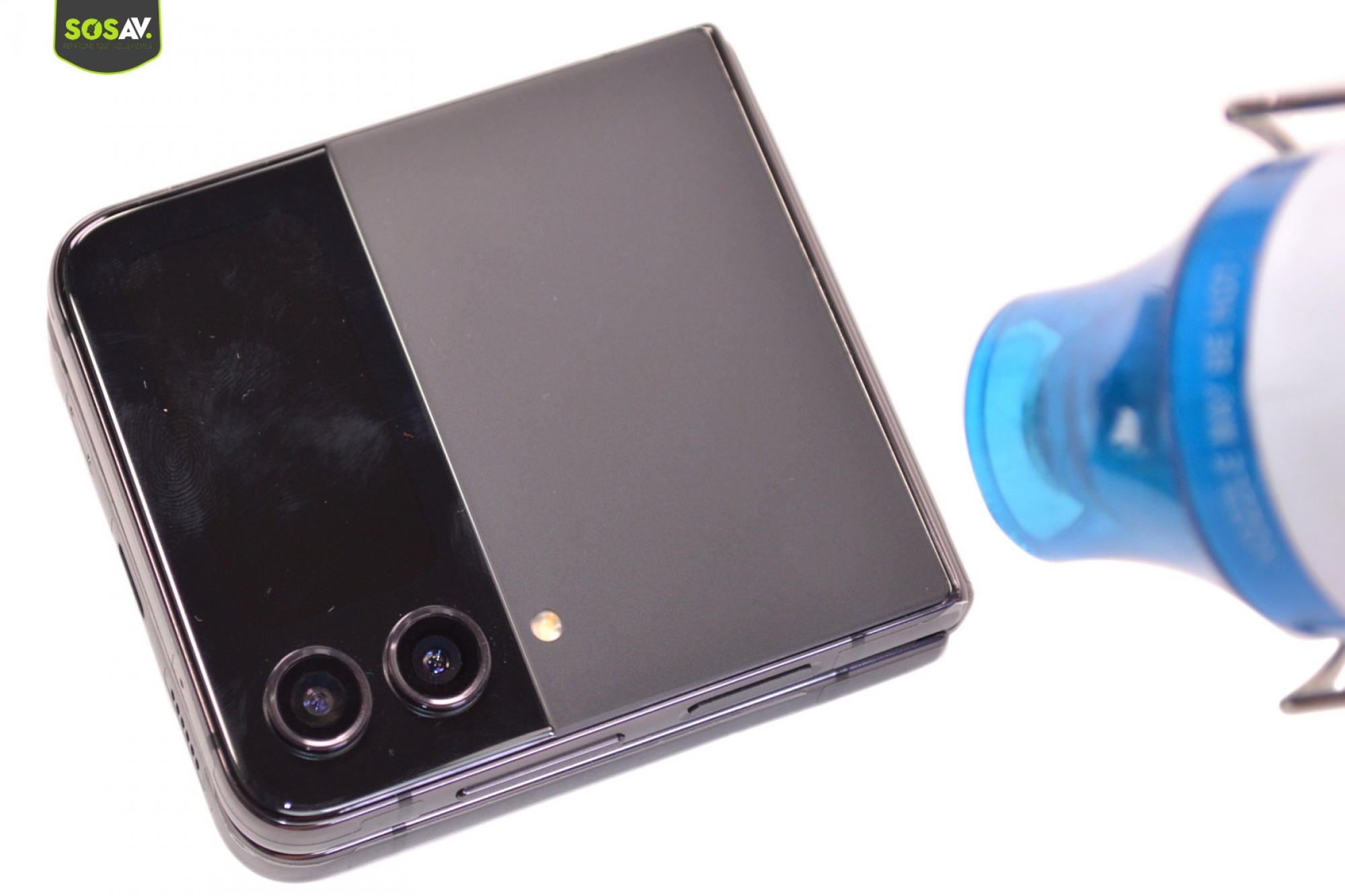

Si vous sentez de la résistance, n'hésitez pas à chauffer de nouveau.
Insérez le médiator en métal entre la vitre arrière et le châssis afin d'agrandir l'interstice et d'y glisser les médiators en plastiques.
Pour continuer le décollage, n'hésitez pas à chauffer de nouveau le contour de la vitre arrière pour faire circuler le médiator et ouvrir une partie de l'appareil.

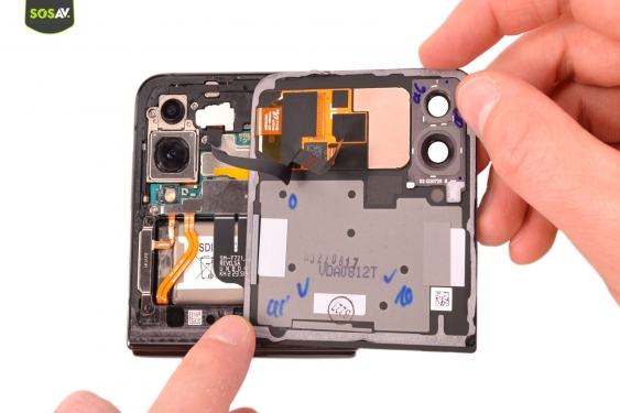

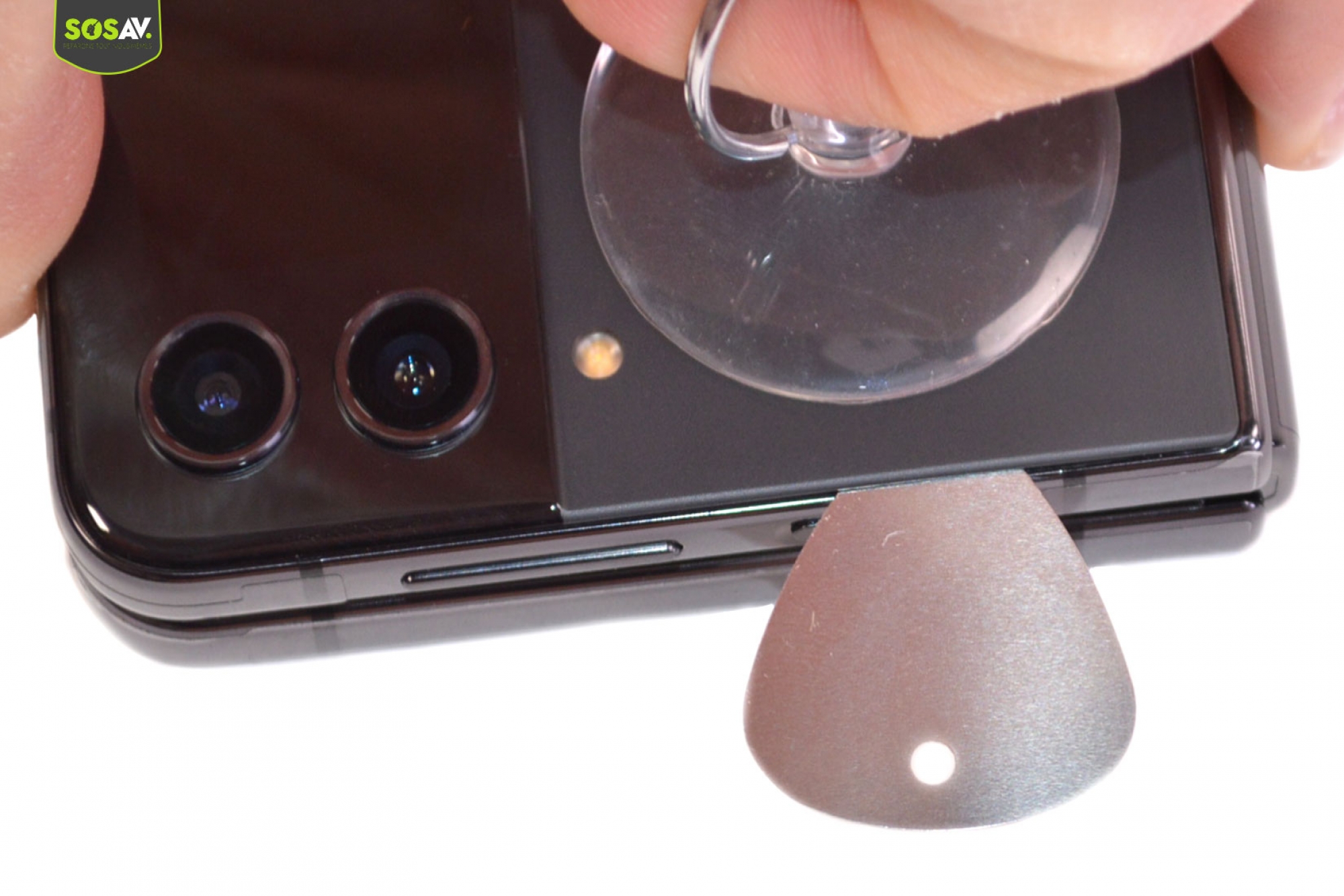

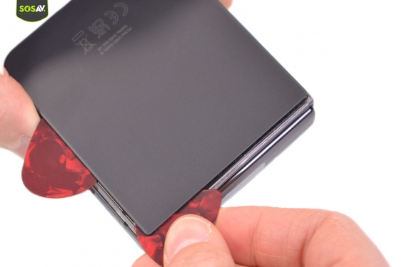

Après avoir chauffé le composant, procédez de la même manière que pour la première vitre arrière.
Une fois que vous avez créé l'espace nécessaire, substituez le médiator métallique par ses équivalents en plastique.
Ensuite, déplacez délicatement les outils autour du composant afin de le détacher.

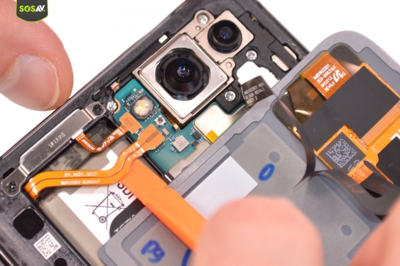

Lorsque vous procédez à l'ouverture, soyez prudent car l'écran externe est encore connecté à la carte mère. Pour passer à l'étape suivante, faites pivoter la vitre arrière sur le châssis.

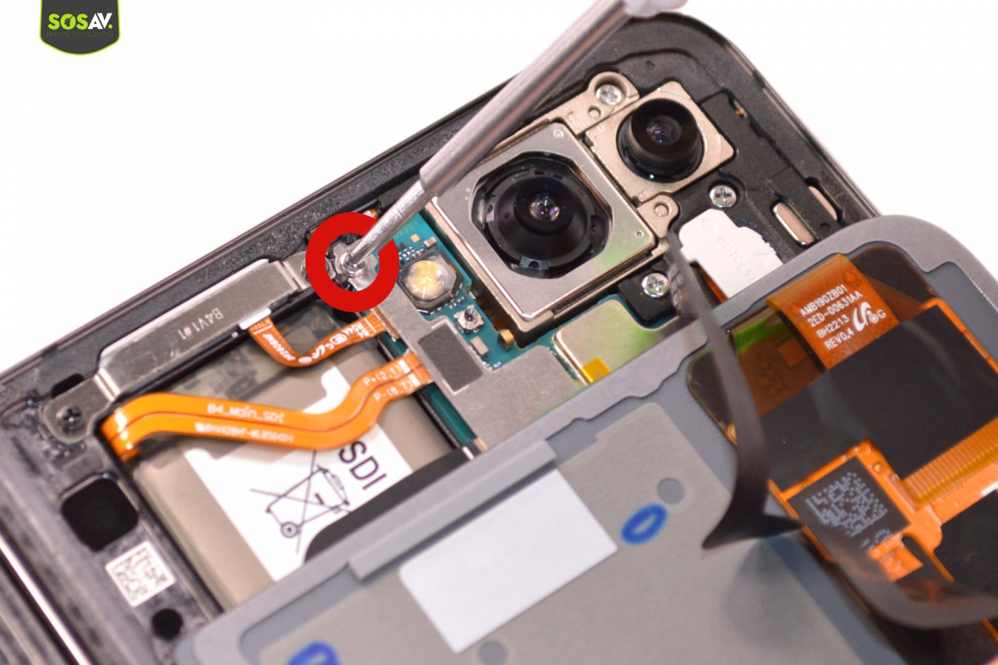

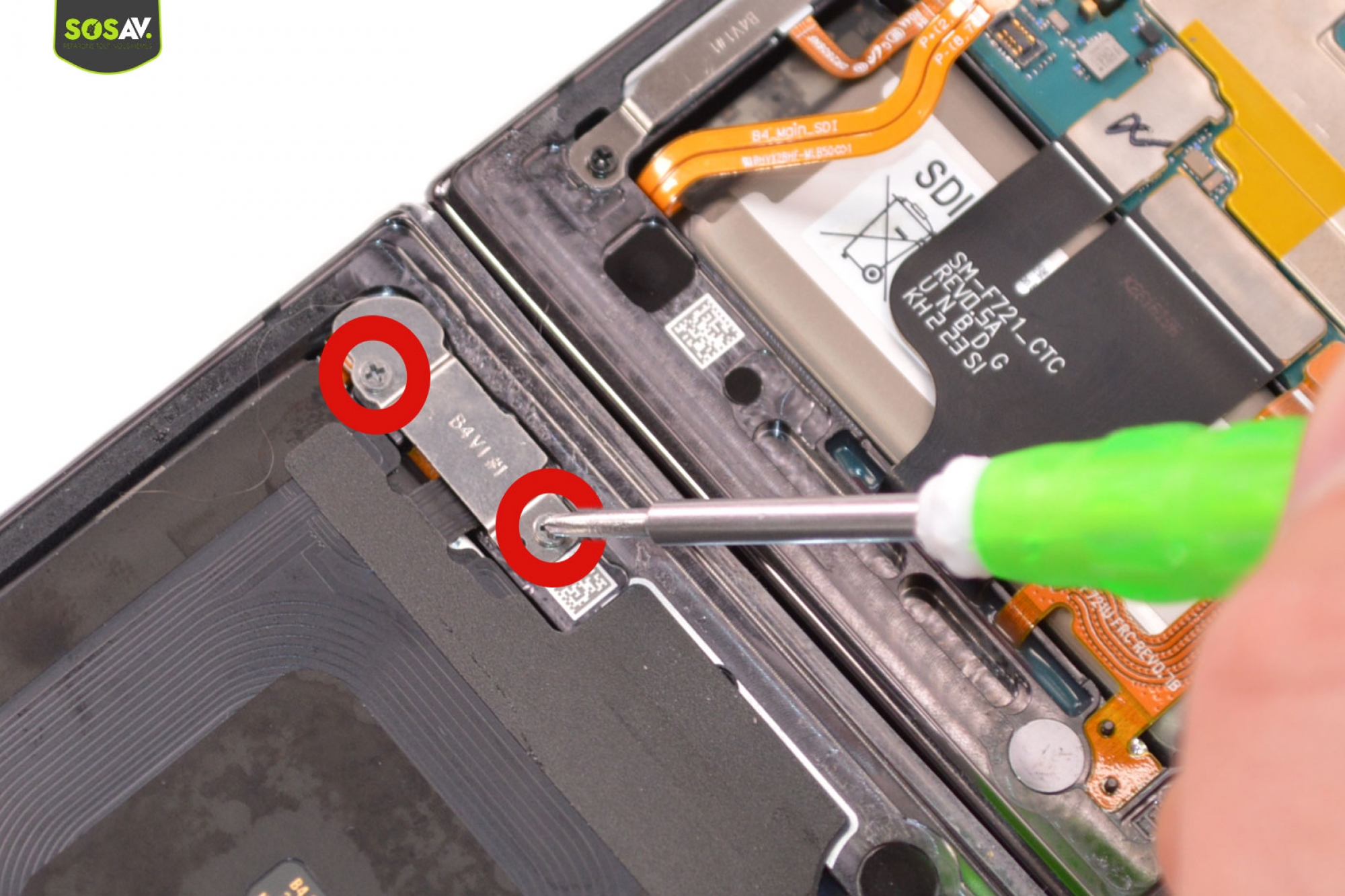

Utilisez le tournevis cruciforme pour dévisser les deux vis qui fixent la plaquette métallique protégeant les différentes nappes situées dans la partie supérieure du téléphone.

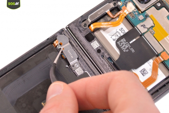

Ensuite, retirez la plaquette en utilisant une pincette, puis déconnectez la nappe de la batterie secondaire en utilisant le spudger.

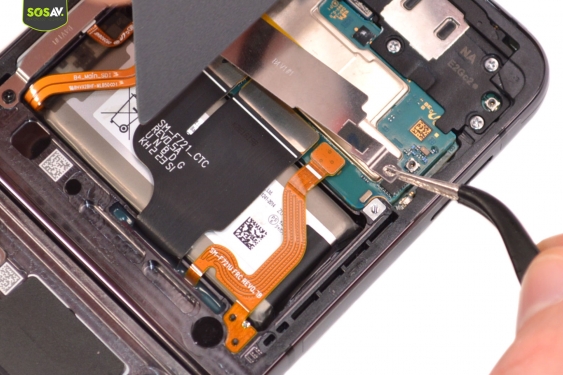

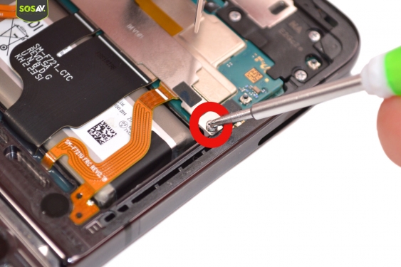

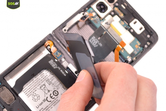

Retirez les deux vis cruciformes afin d'enlever la petite plaquette située sur l'autre partie de votre Samsung.
Ensuite, veillez à déconnecter la nappe de la batterie principale pour poursuivre la réparation en évitant tout risque de dommage aux composants.

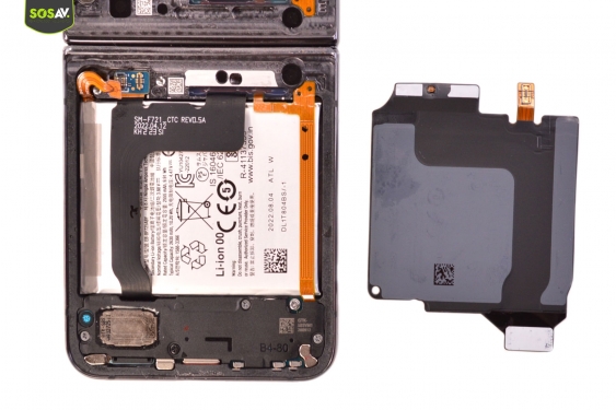

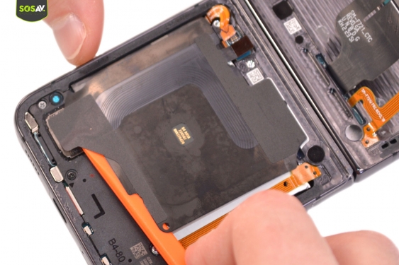

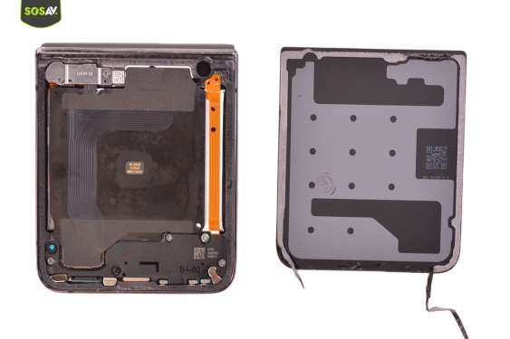

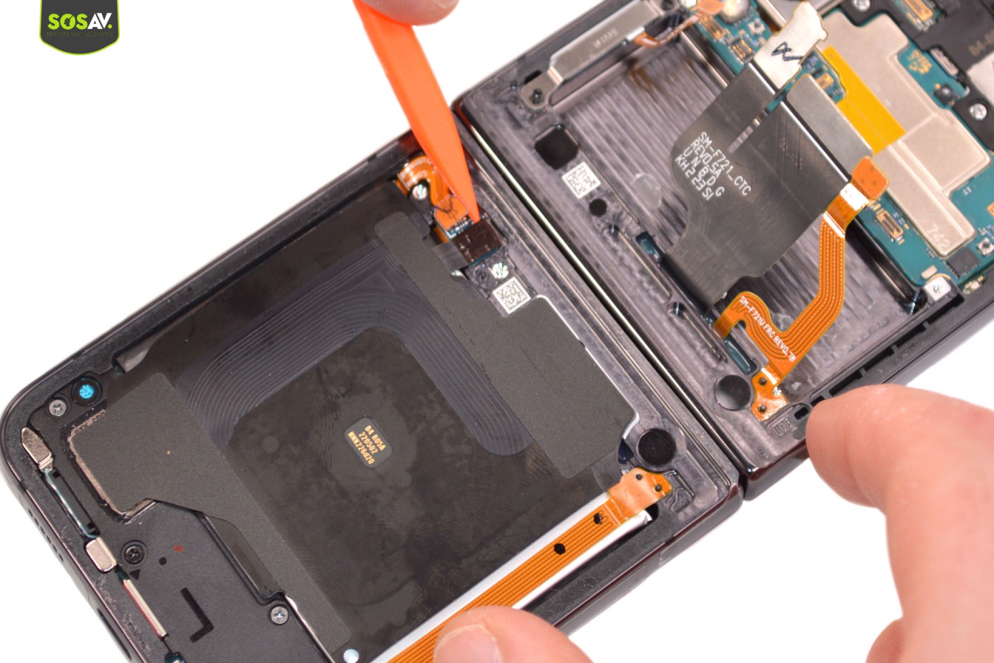

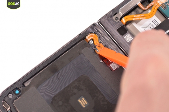

Sur la partie basse du téléphone, débranchez la connectique de la nappe induction avant de la décoller des différents composants.
Pour remonter votre Galaxy Z Flip4 suivez ce guide en sens inverse.
