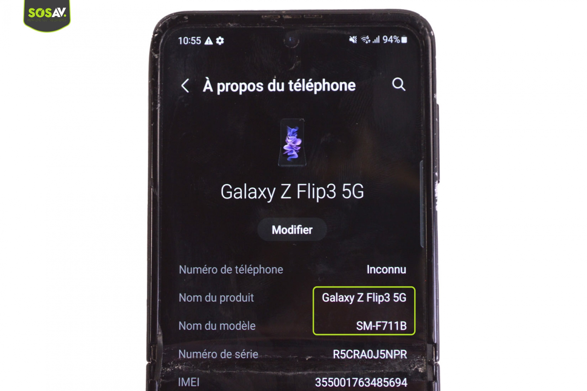

Avant de remplacer l'écran de votre Galaxy Z Flip3, il est important de vérifier que vous avez commandé les pièces détachées adaptées. Pour cela, rendez-vous dans les paramètres de votre smartphone afin d'identifier le numéro de modèle. Ici nous vous proposons un tutoriel de réparation pour le modèle SM-F711B.

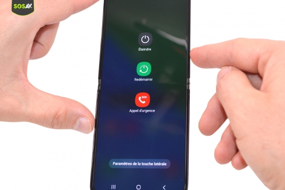

Eteindre votre téléphone si cela est possible, ou laissez-le se décharger tout seul.

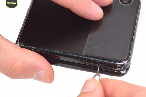

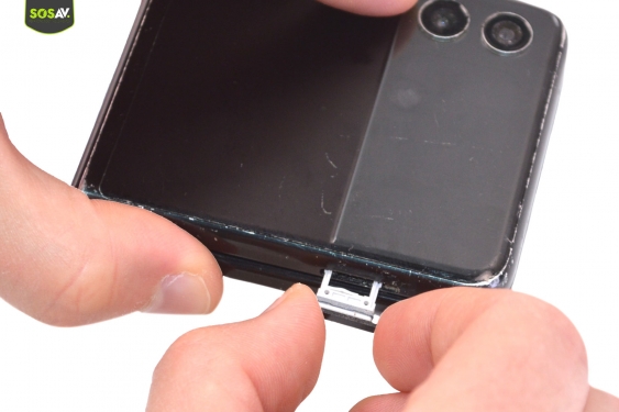

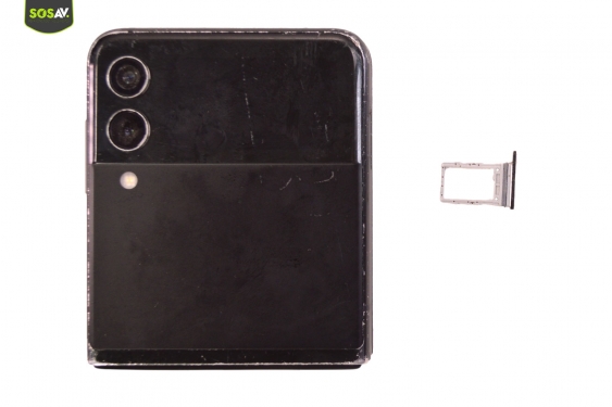

Retirez le tiroir contenant la carte SIM avec l'outil présent dans le Kit.

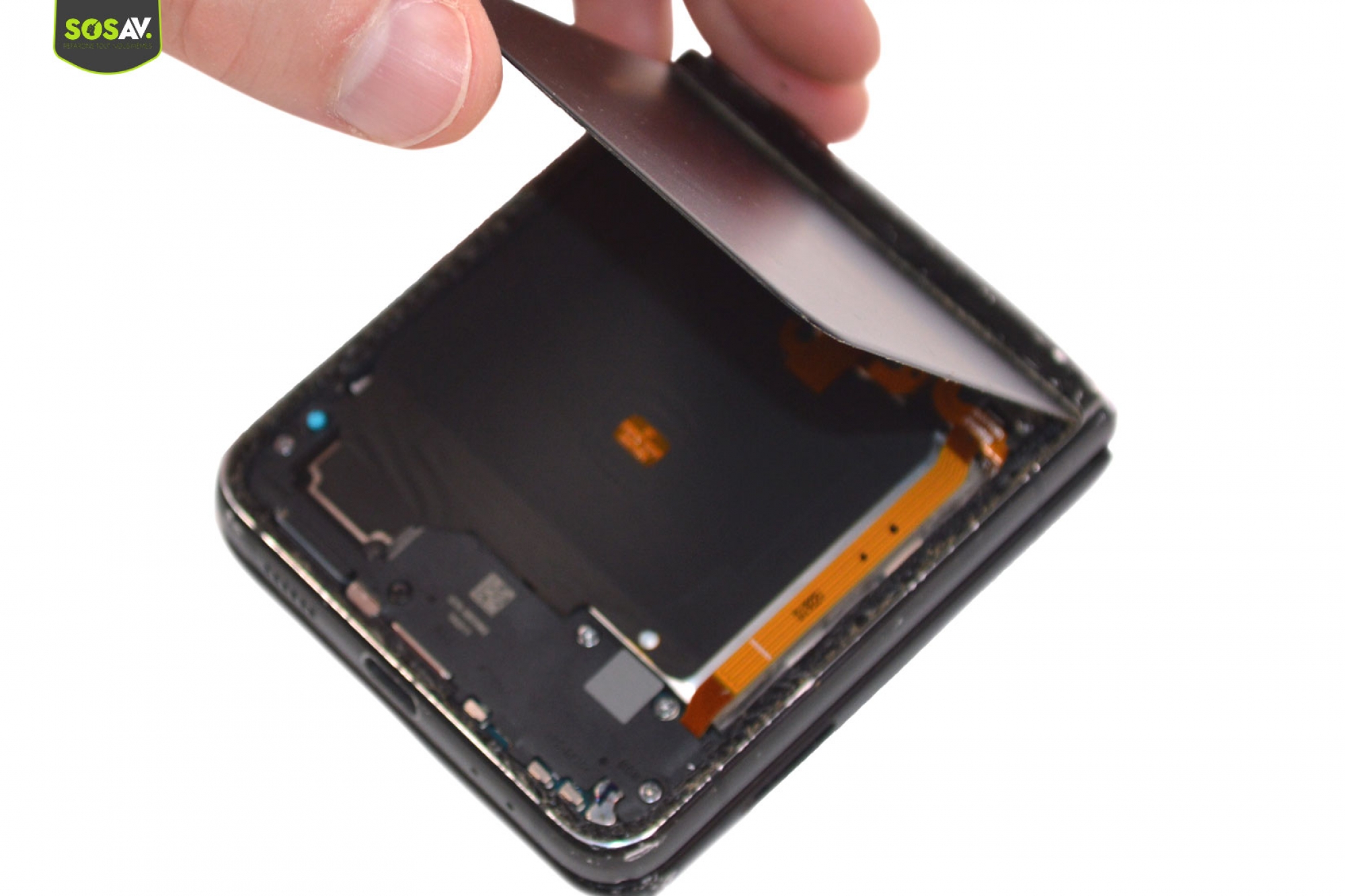

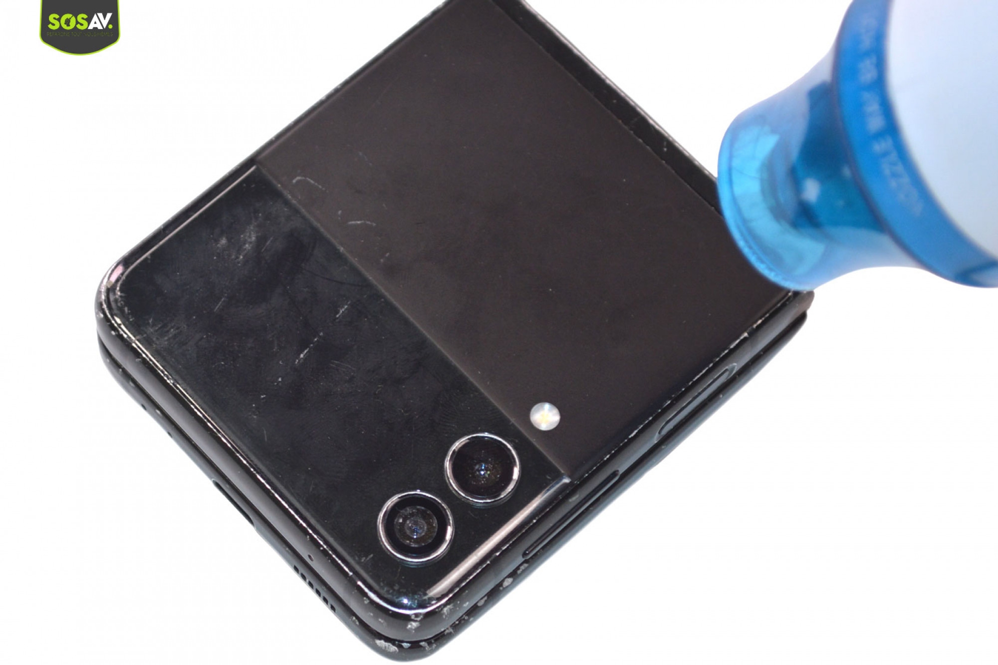

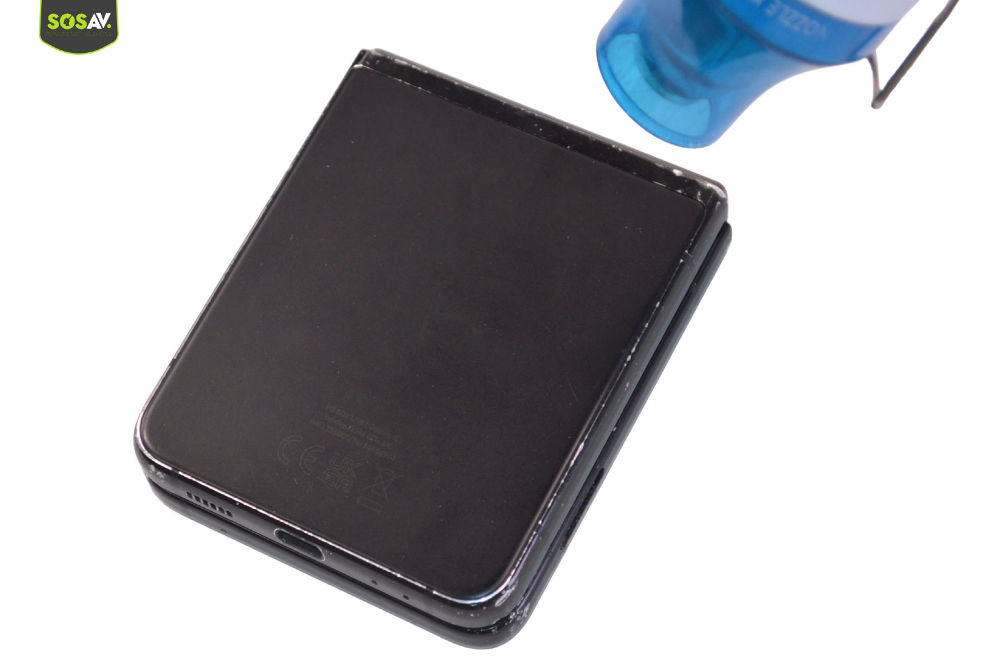

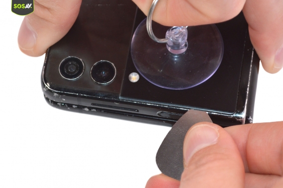

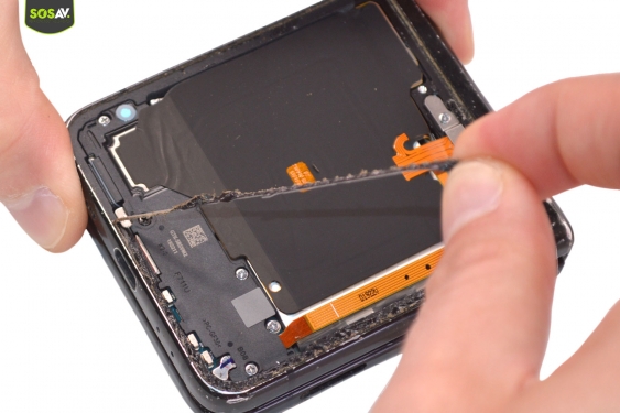

Chauffez la vitre arrière sans écran. En vous aidant d'un coussin chauffant, d'un sèche-cheveux ou d'un décapeur thermique afin de ramollir la colle.
Coussin chauffant : Passez le coussin au micro-ondes environ 1-2 minutes avant de le mettre sur le dos du smartphone
Décapeur thermique : Chauffez le contour de l'appareil, à une distance de 5cm, pendant 20 à 30 secondes.

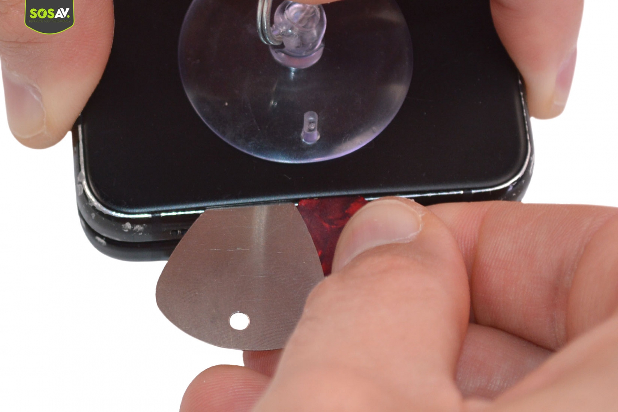

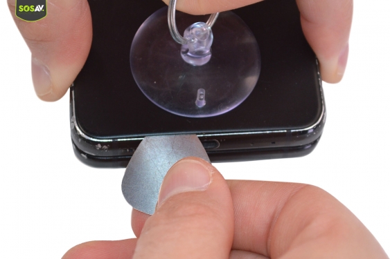

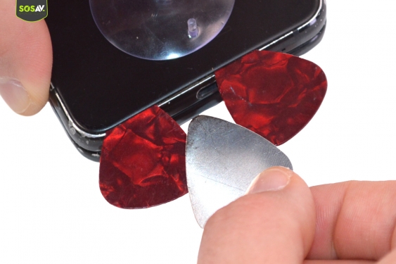

Collez la ventouse sur le bas du téléphone.

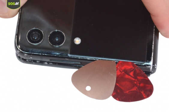

Introduisez le médiator troué entre le châssis et la vitre arrière.
Insérez les médiators en plastique sous le médiator en métal, retirez le médiator en métal.

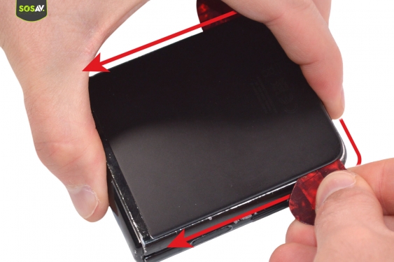

Faites circuler les médiators sur tout le tour du téléphone pour décoller pas à pas la vitre arrière délicatement.
N'hésitez pas à chauffer à nouveau si vous sentez de la résistance.
Attention sur la partie où se trouve la charnière, le bloc écran est un peu plus épais, bien chauffer pour ne pas casser la vitre arrière.

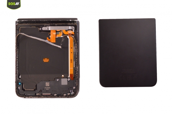

Retirez complètement la vitre arrière, et enlevez le sticker usagé.

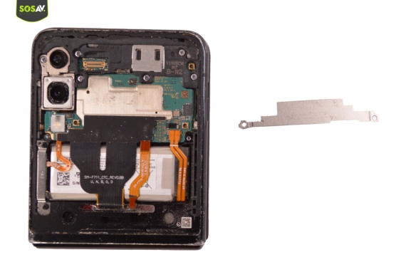

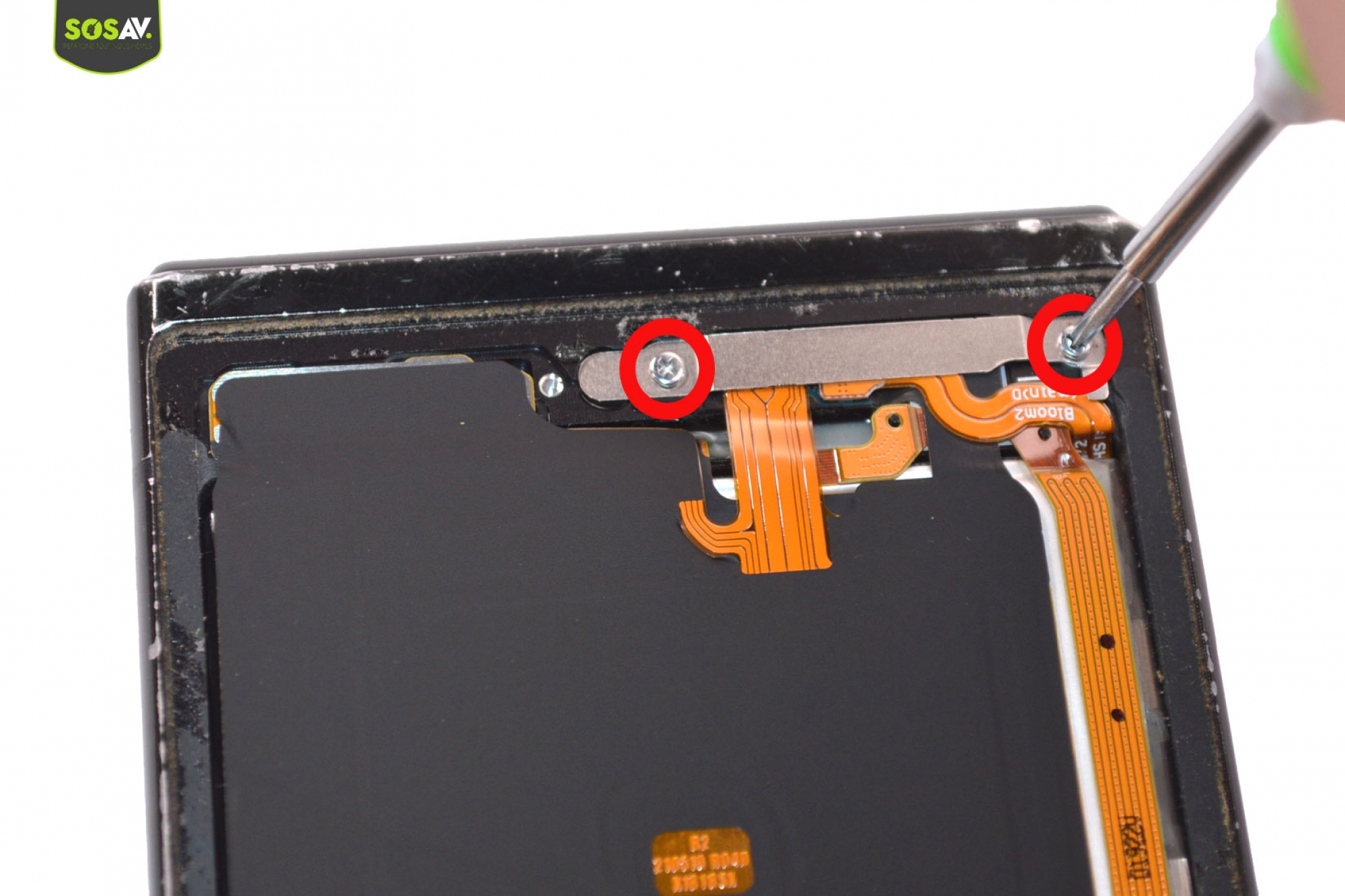

Dévissez les deux vis cruciformes qui maintiennent le cache du connecteur de la batterie, retirez la languette en métal.
Déconnectez la batterie avec le levier en nylon.

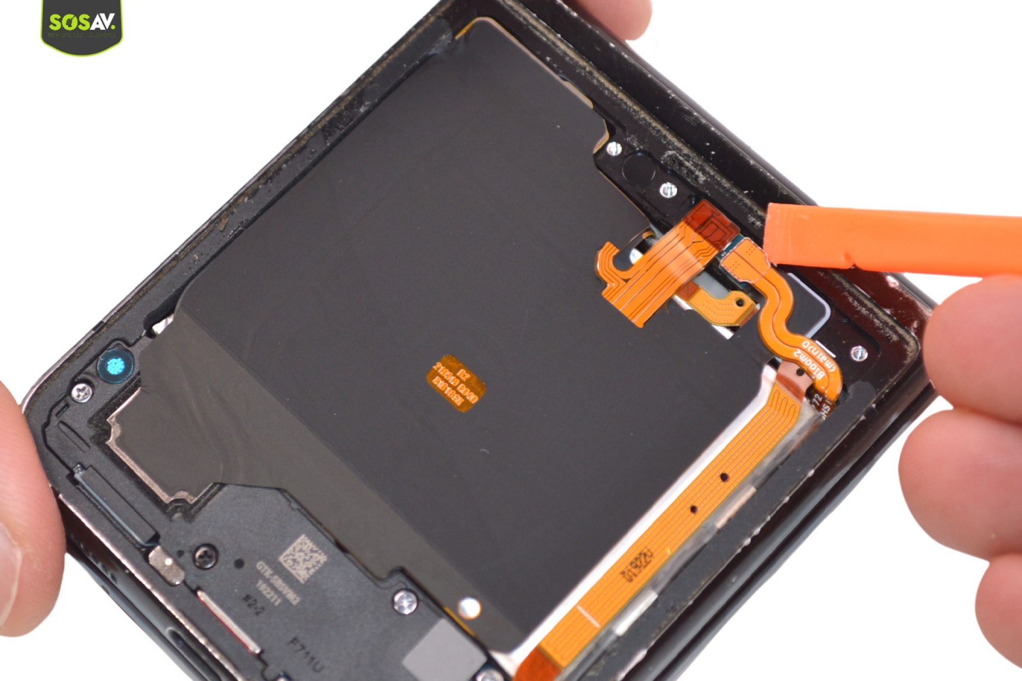

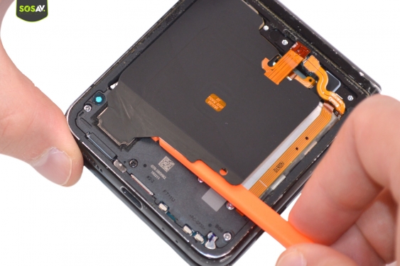

Déconnectez la nappe NFC recharge par induction.
Décollez la nappe de recharge du haut-parleur externe, toujours avec le levier.

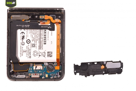

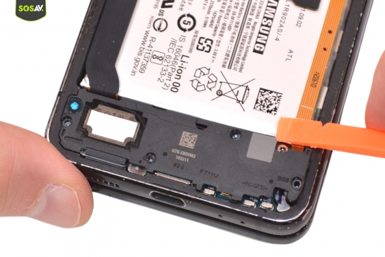

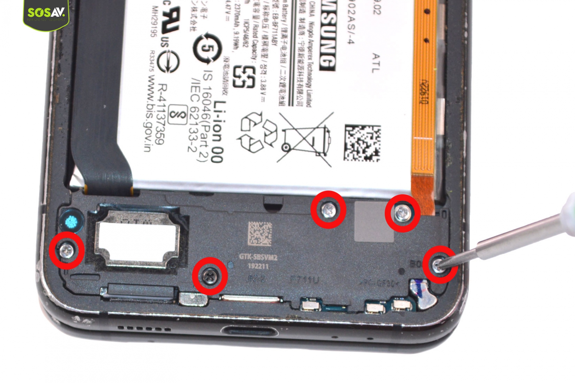

Retirez les 6 vis cruciformes qui maintiennent le haut-parleur externe dans le téléphone.
Soulevez le haut-parleur externe à l'aide du levier en nylon et mettez le de côté.

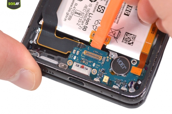

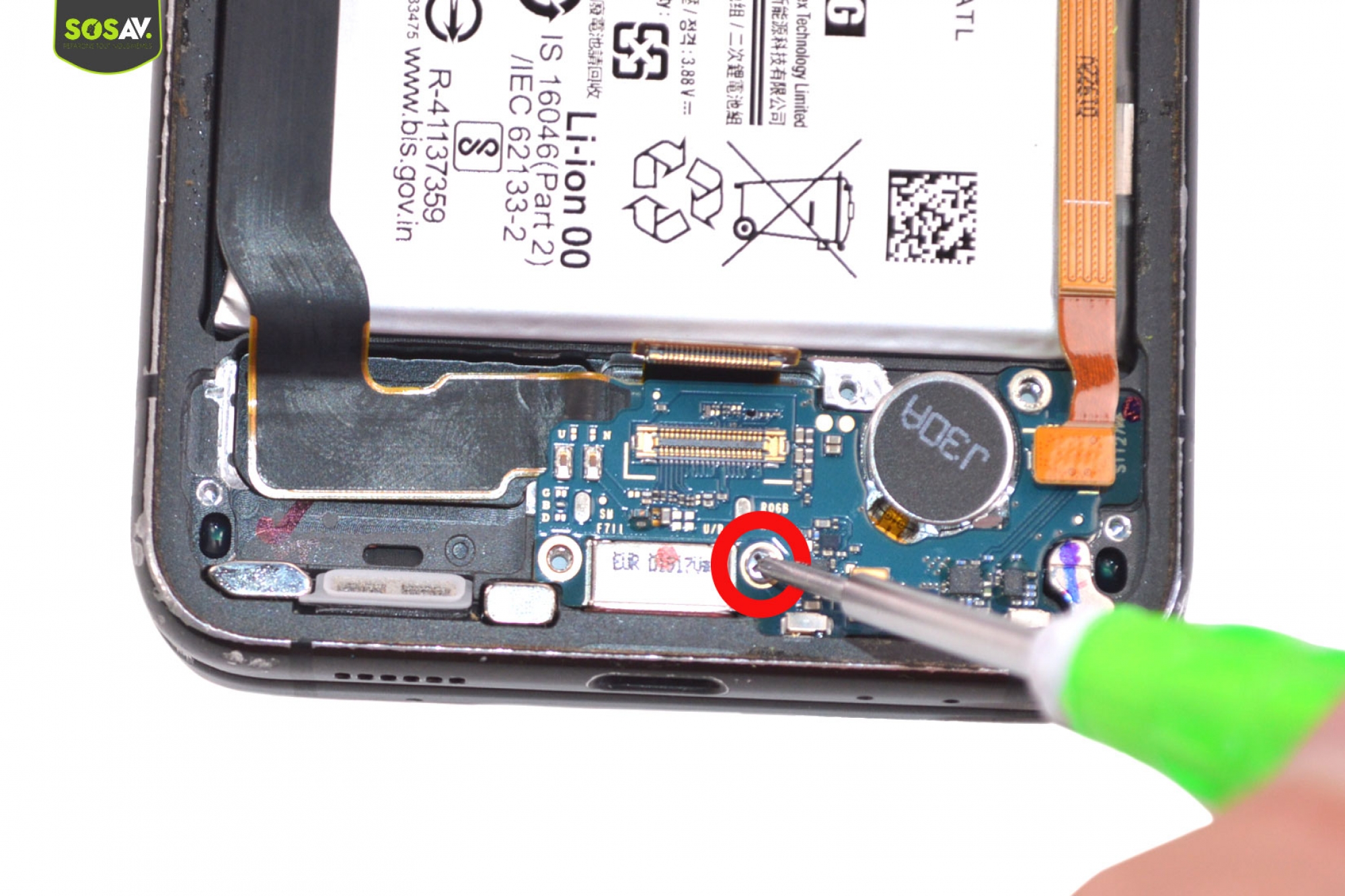

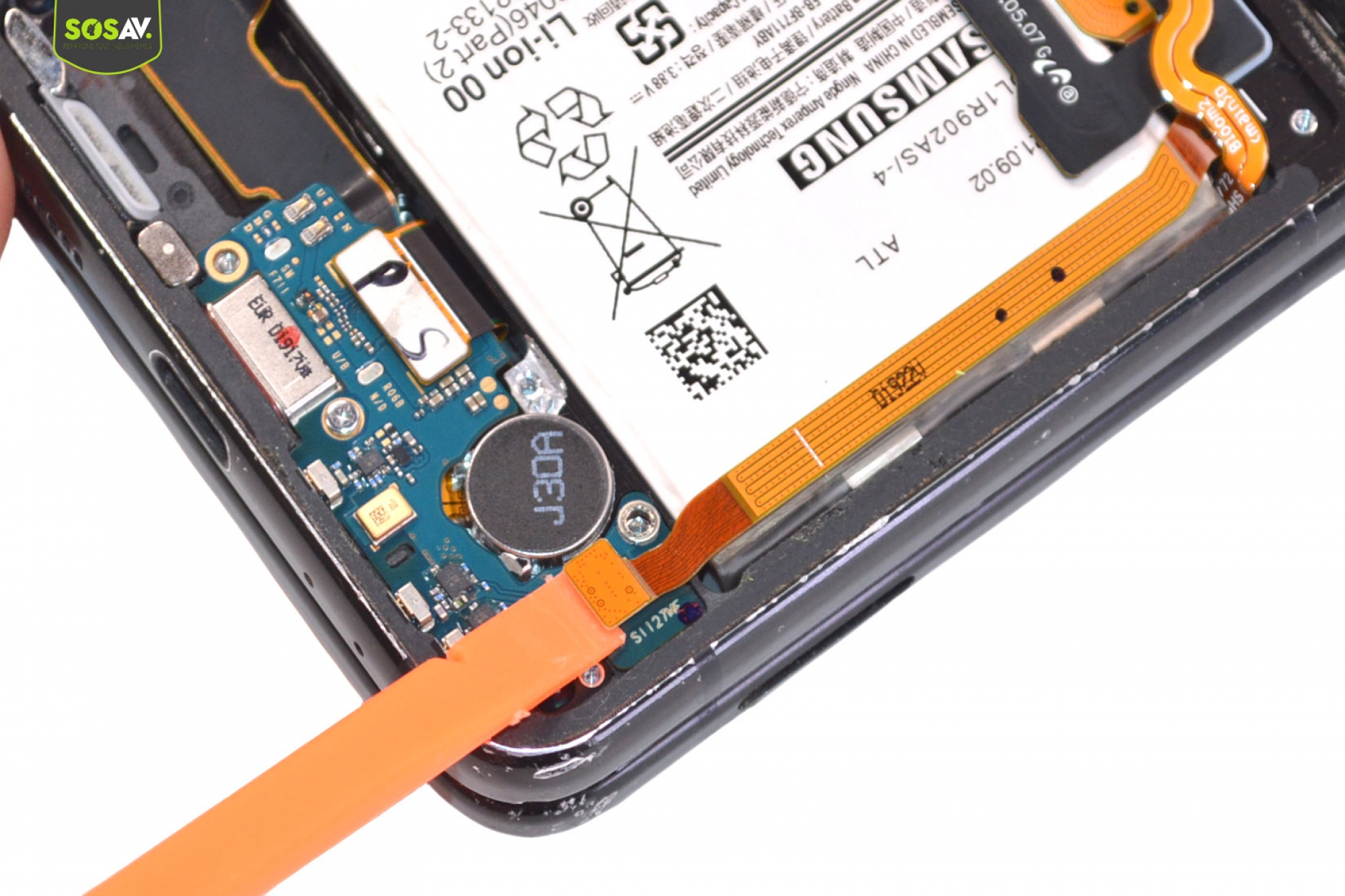

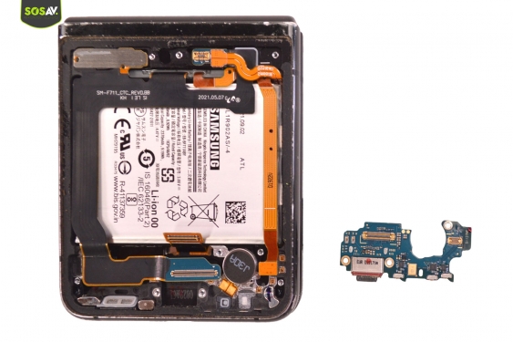

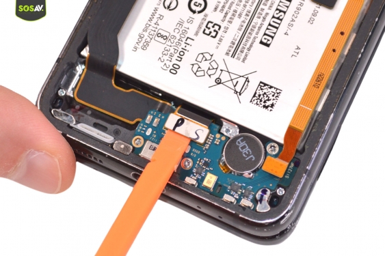

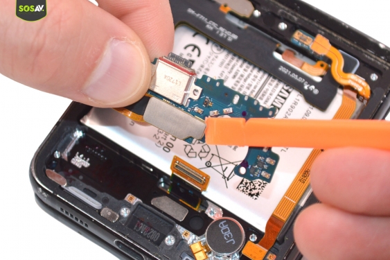

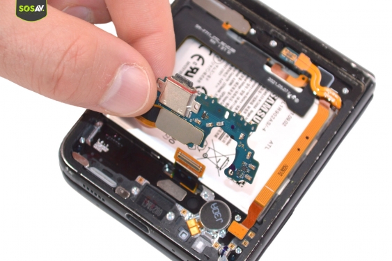

Dévissez la vis cruciforme qui maintient le connecteur de charge dans le téléphone.
Soulevez le connecteur de charge.
Retournez le connecteur de charge et déconnectez la nappe qui se trouve dessous.

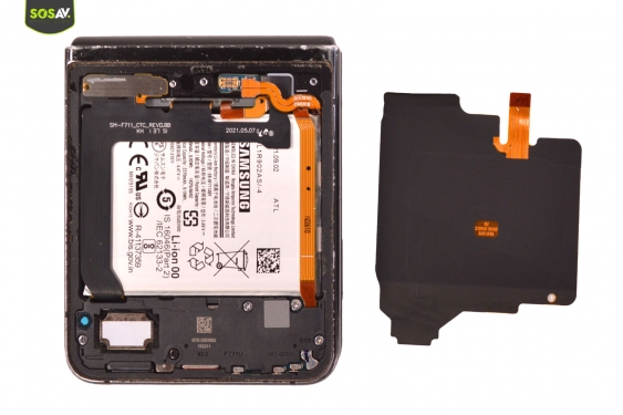

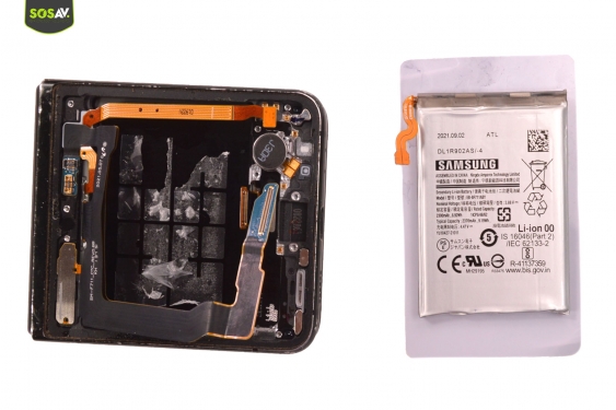

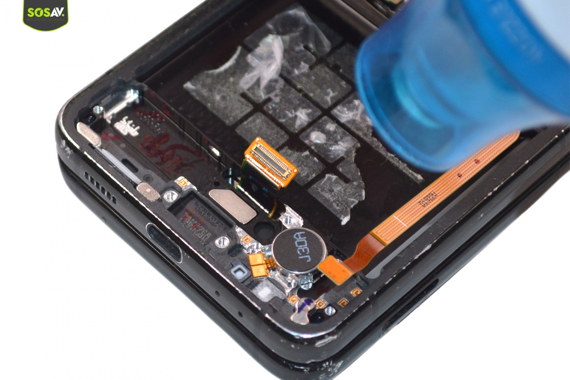

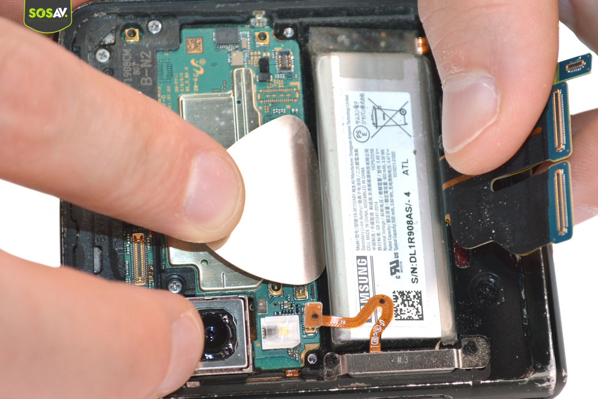

Ouvrez le téléphone et chauffez l'intérieur pour ramollir les stickers de la batterie.

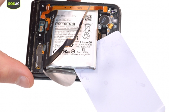

Faire levier avec le médiator en métal non troué.
Insérez la carte en PVC pour soulevez la batterie et la retirer.

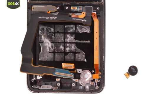

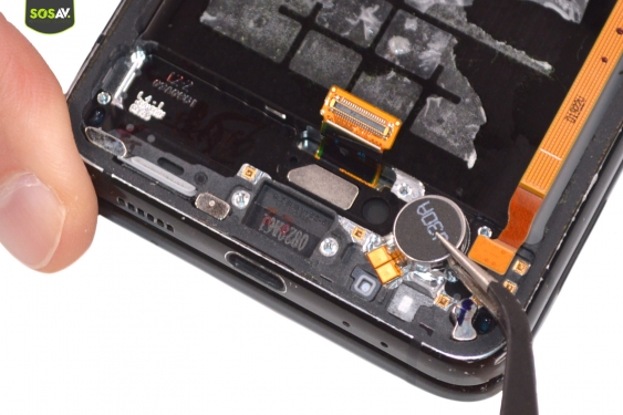

Chauffez légèrement le vibreur.
Retirer le vibreur à l'aide de la pincette puis mettez-le de côté.

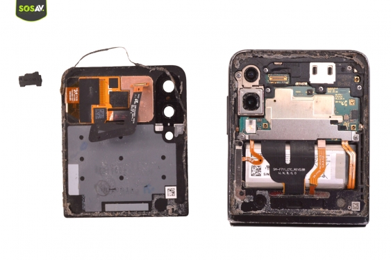

Nous avons fini pour la partie basse, nous allons retourner le téléphone et enlever la partie haute qui contient l'écran LCD.

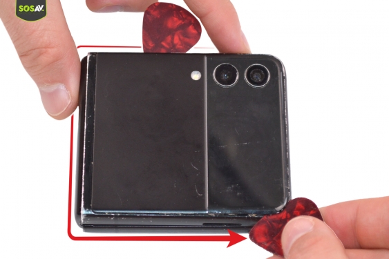

Chauffez la vitre arrière où sont situés les objectifs. En vous aidant d'un coussin chauffant, d'un sèche-cheveux ou d'un décapeur thermique afin de ramollir la colle.
Collez la ventouse sur le coin du téléphone, là où il n'a pas d'écran.
Introduisez le médiator troué entre le châssis et la vitre.
Faites circuler les médiators sur tout le contour du téléphone pour décoller pas à pas la vitre arrière délicatement. Faire attention sur la partie haute à ne pas trop enfoncer les médiators pour ne pas endommager le petit écran LCD.

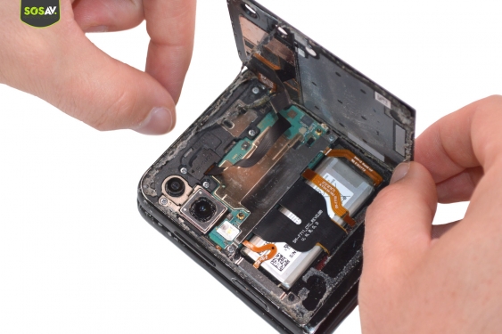

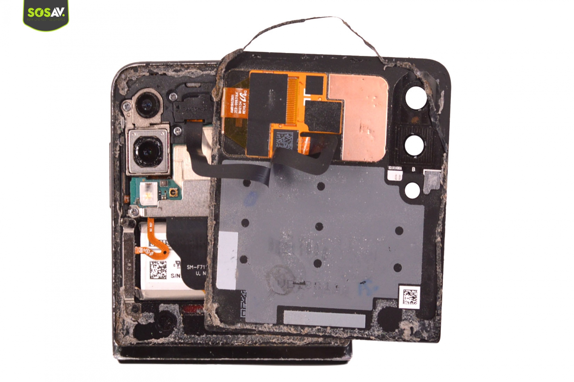

Attention à l'ouverture la vitre est toujours connectée au châssis, ouvrez-la doucement comme un livre.
Basculez la vitre arrière sur elle-même.

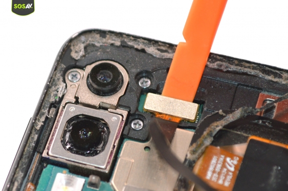

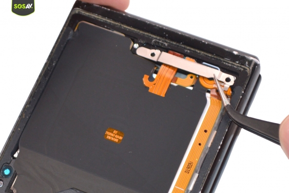

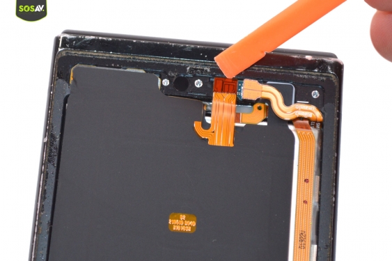

Retirez le cache de la nappe.
Déconnectez la nappe de l'écran LCD avec le levier en nylon.
Mettre de côté et nettoyer les traces de stickers.

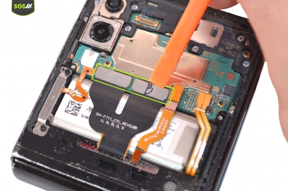

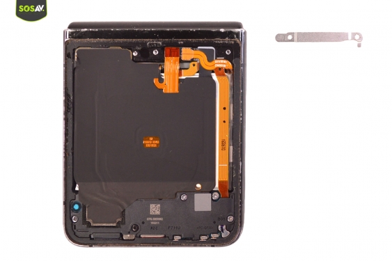

Dévissez les 2 vis cruciformes de la plaquette qui protège les nappes, retirez-la.

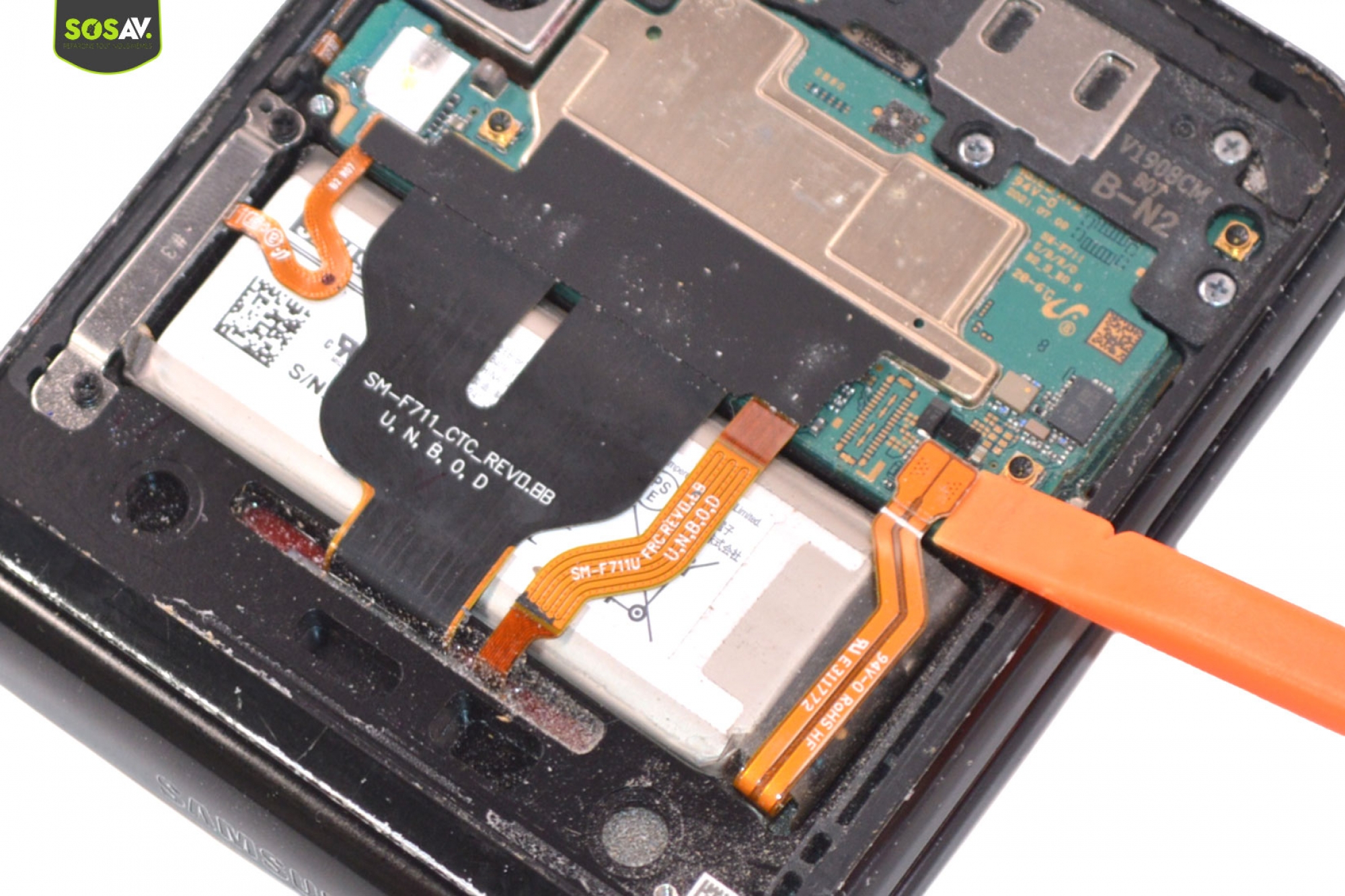

Déconnectez la nappe de la batterie, tout à droite.

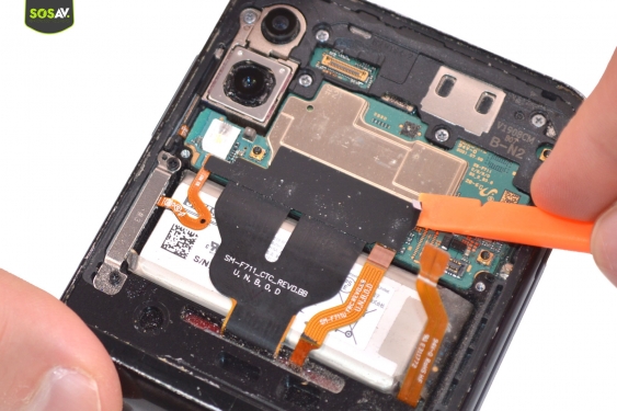

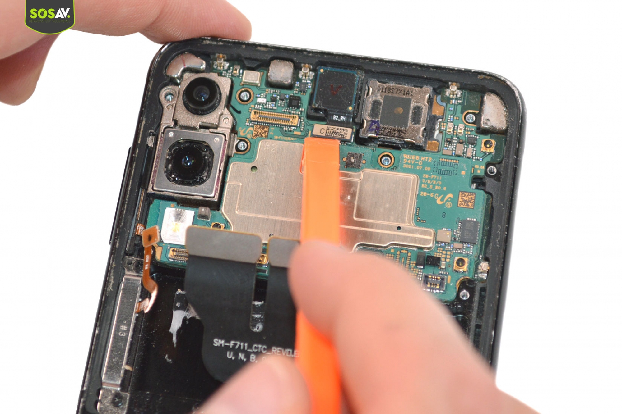

Retirez le film noir de protection qui permet de maintenir les deux grandes nappes en place.
Déconnectez la nappe d'interconnexion orange.
Déconnectez la nappe d'interconnexion noir qui à deux connecteurs
Déconnectez la nappe du bouton power/lecteur d'empreinte.

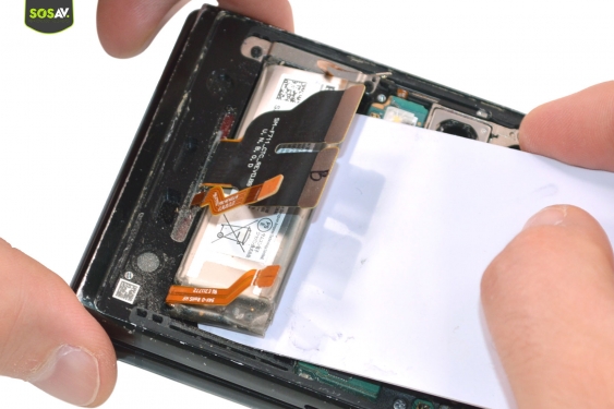

Ouvrez le smartphone, et retournez-le.

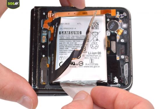

Retirez la batterie à l'aide du médiator non troué et de la carte PVC présents dans le kit.
Chauffez l'intérieur au niveau de l'emplacement de la deuxième batterie. En vous aidant d'un coussin chauffant, d'un sèche-cheveux ou d'un décapeur thermique afin de ramollir la colle.

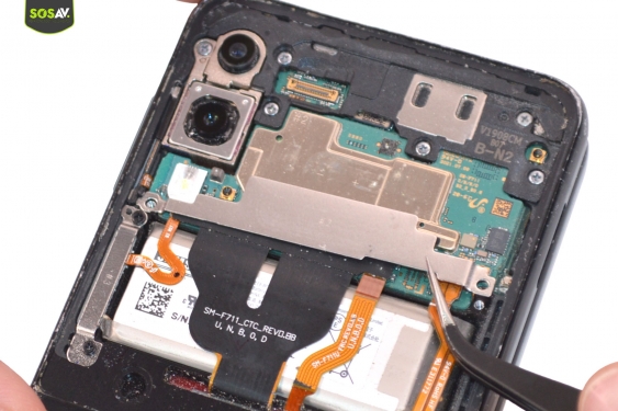

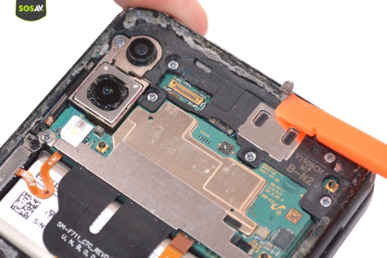

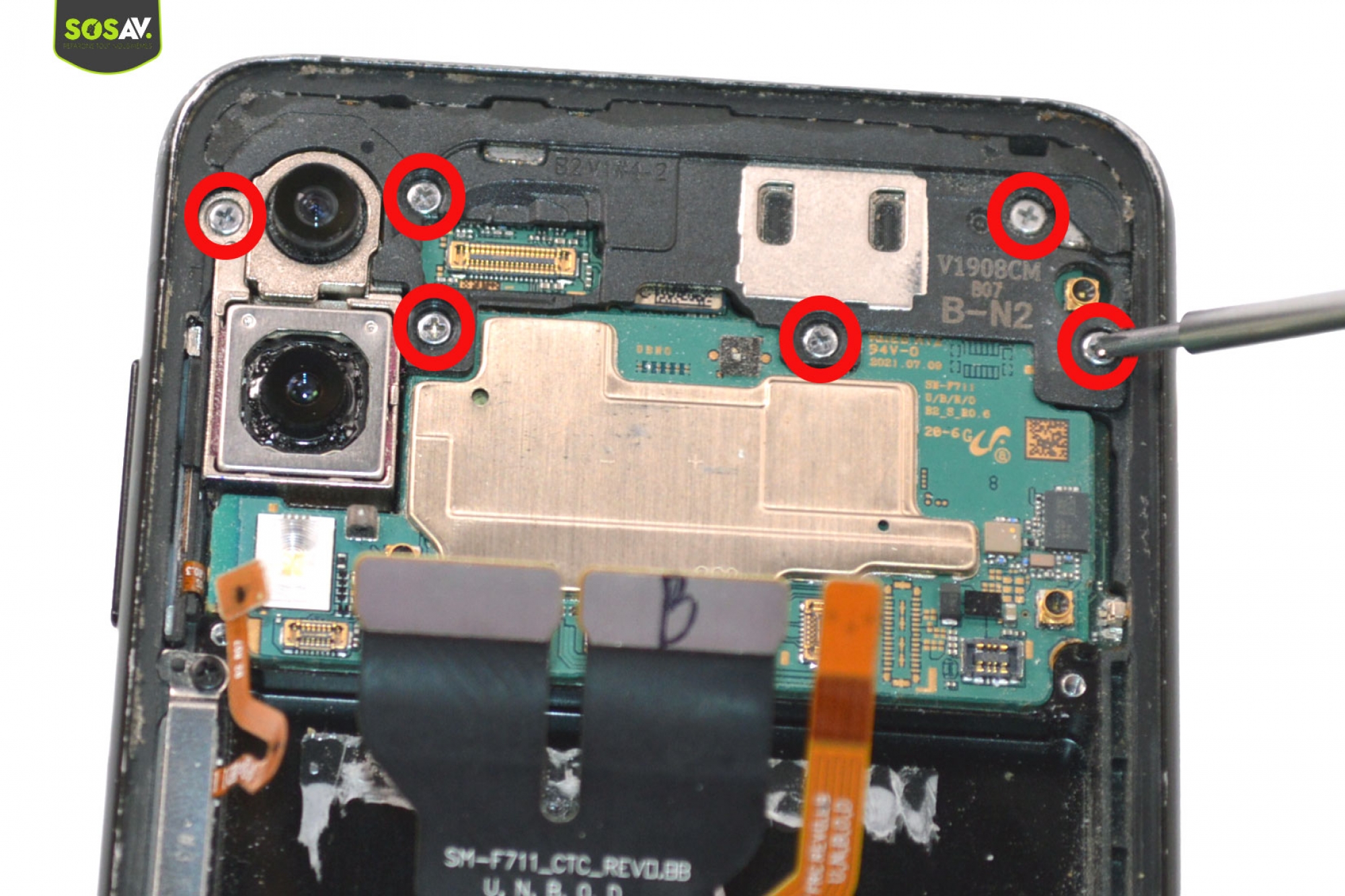

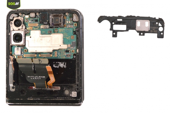

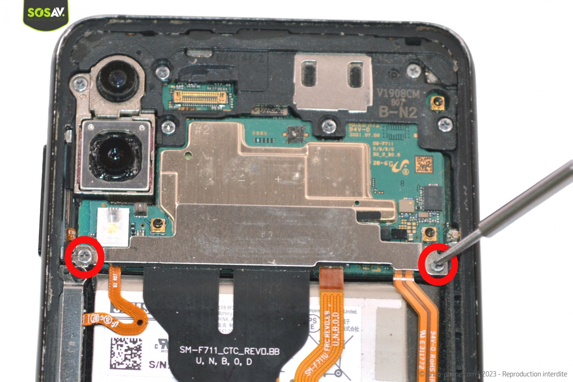

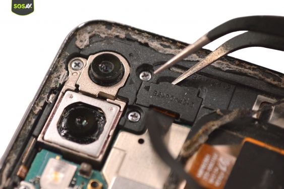

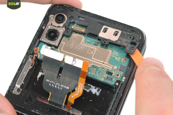

Dévissez les 6 vis cruciformes qui tiennent le cache de la carte mère et les caméras arrière.
Sortez le cache avec le levier en nylon en le déclipsant du bloc écran.

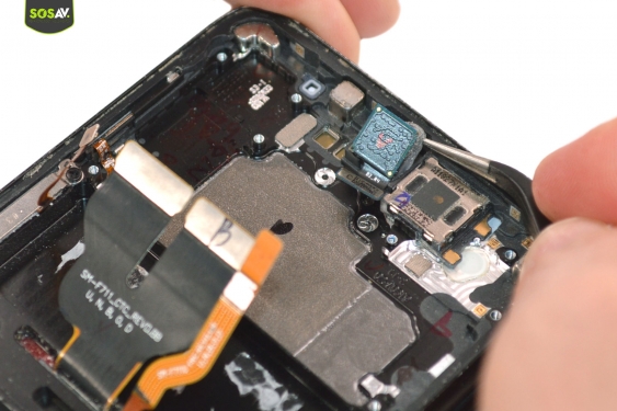

Déconnectez la caméra avant.

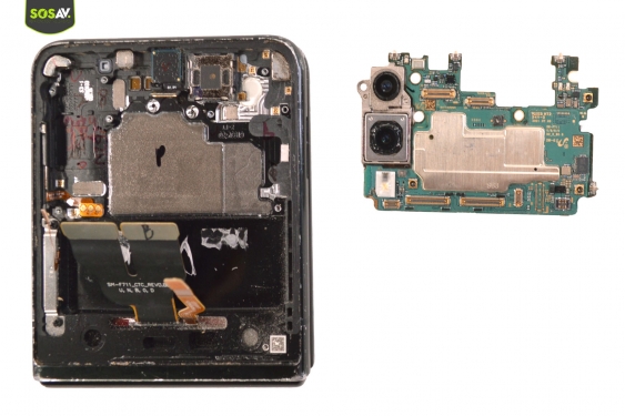

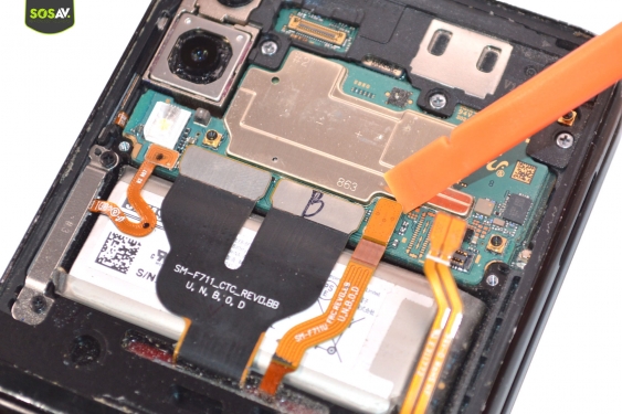

Sortez la carte mère avec le levier en nylon en passant par le côté droit de la carte.

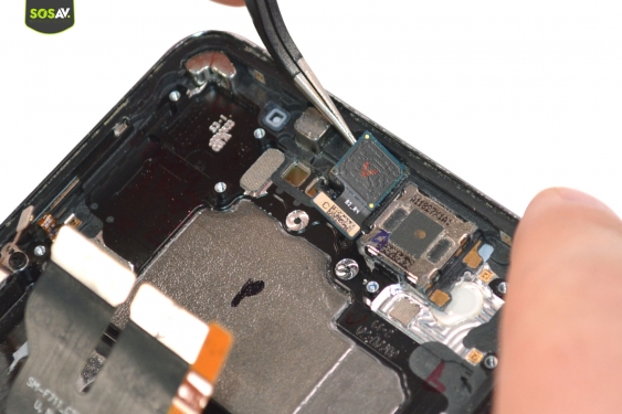

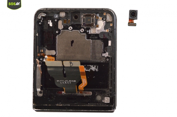

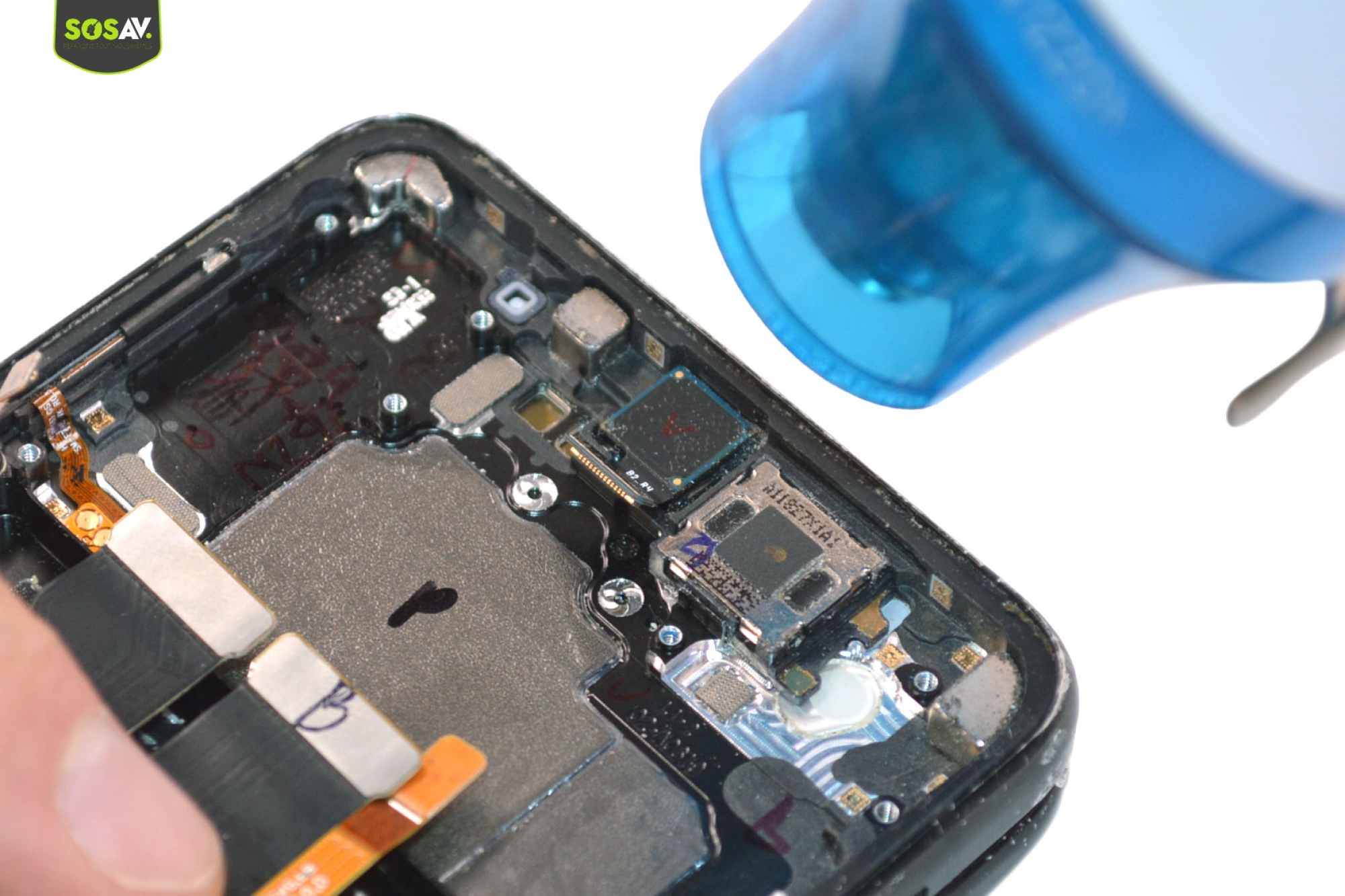

Chauffez
la caméra avant quelques secondes avec le décapeur thermique pour ramollir la colle qui la maintient.Soulevez la caméra par la gauche pour commencer, puis par la droite si elle est encore coincé.
Décollez la caméra du bloc et mettez-la de côté.
