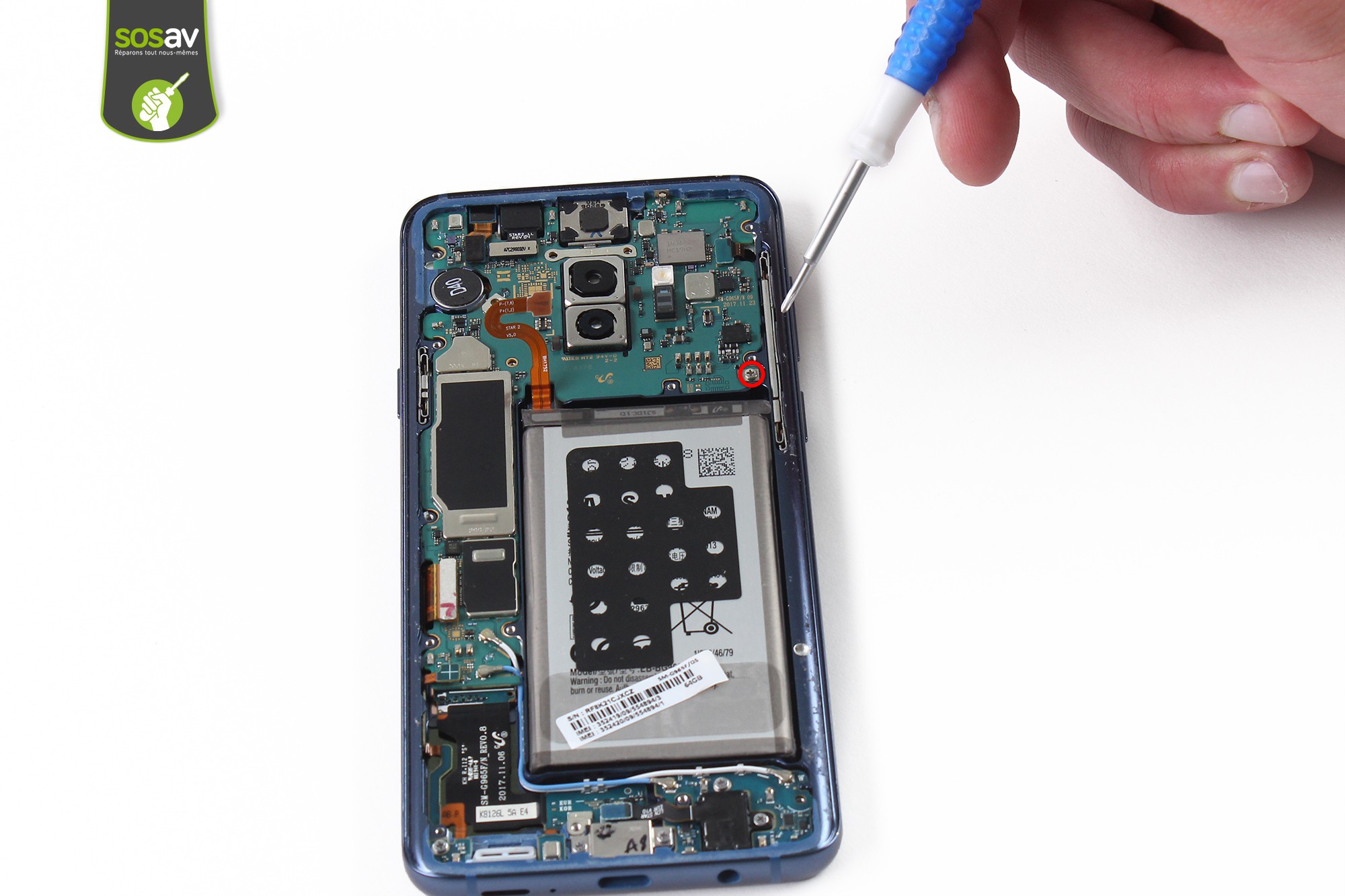

A l'aide du tournevis cruciforme, dévissez la vis entourée en rouge maintenant la carte mère.

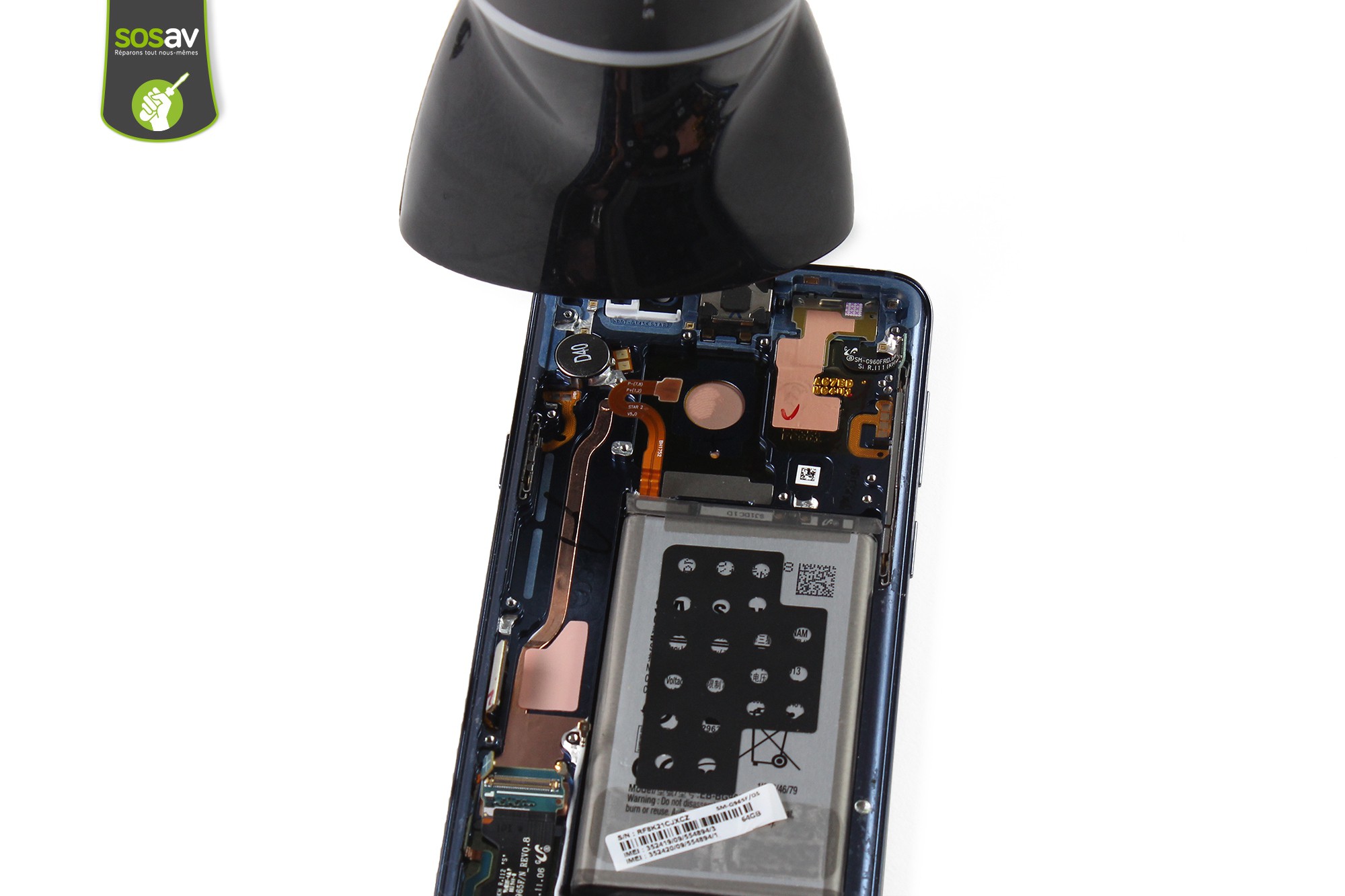

A l'aide du sèche-cheveux, réchauffez durant 5 à 10 secondes le vibreur afin de faciliter son retrait.

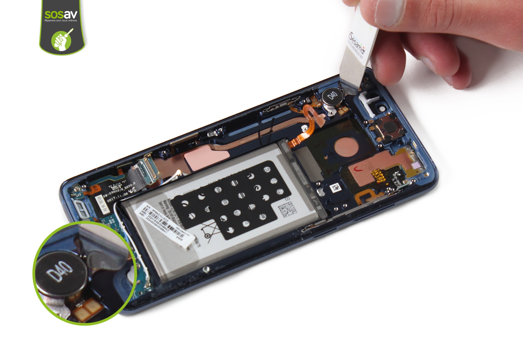

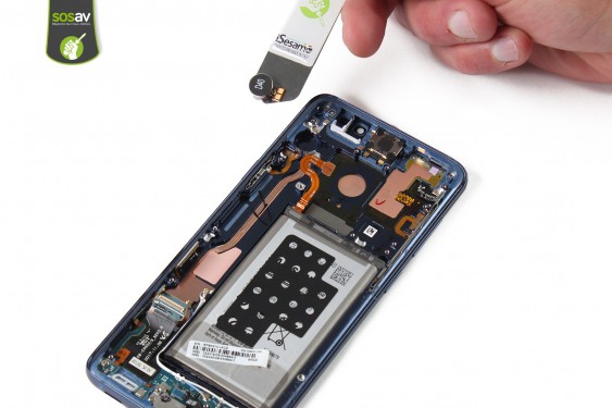

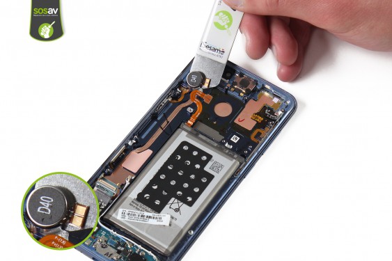

Insérez la spatule iSesamo entre le vibreur et le châssis et faites doucement levier afin de le décoller.Procédez à son retrait.
Etape 25

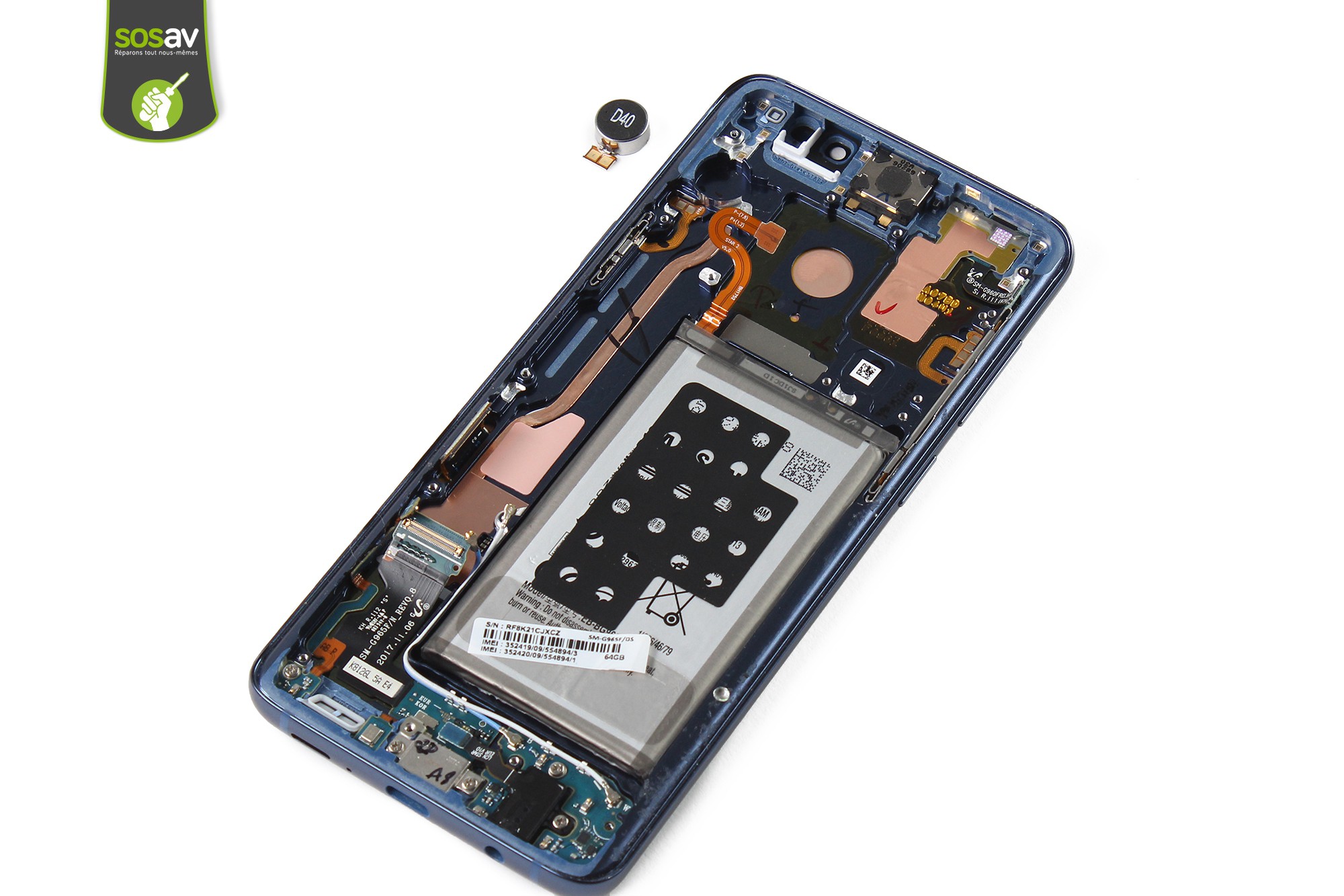

Le vibreur Galaxy S9+ est désormais démonté.Procédez à son remplacement par un vibreur neuf si cela est nécessaire.
Pour remonter votre Galaxy S9+ suivez ce guide en sens inverse.
