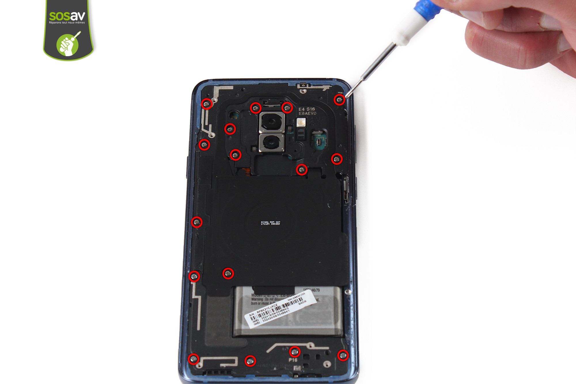

Dévissez les 15 vis cruciformes entourées en rouge maintenant l'antenne NFC.

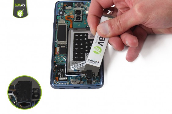

Insérez la spatule iSesamo dans la partie supérieure droite puis faites délicatement levier afin de déclipser la partie supérieure de l'antenne NFC.Saisissez l'antenne et procédez à son retrait.
L'antenne NFC Galaxy S9+ est désormais démontée.

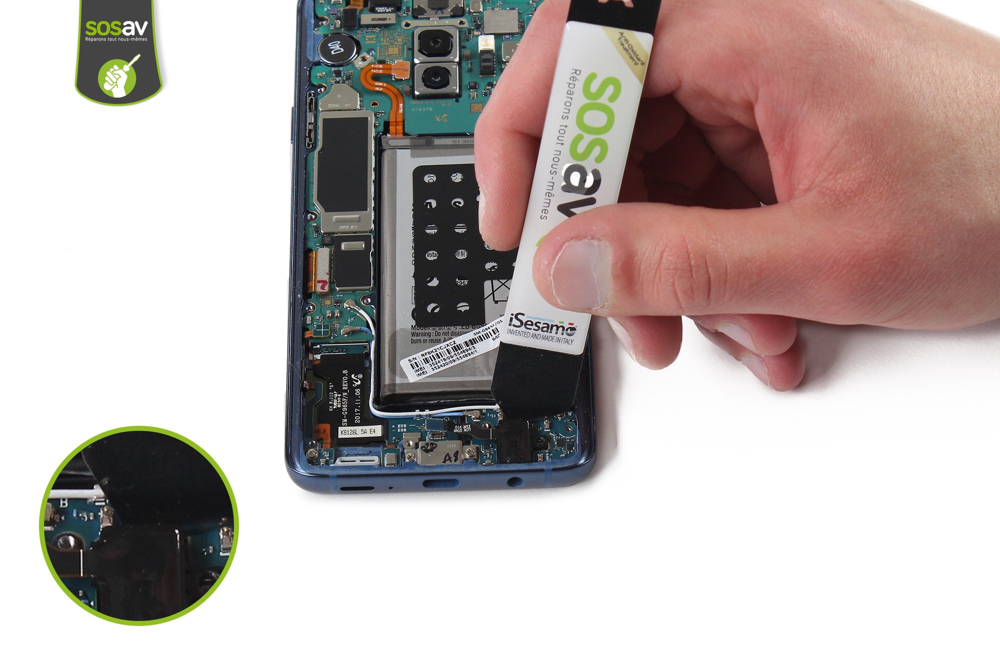

Glissez la spatule iSesamo dans l'interstice bloc haut-parleur externe et châssis et faites doucement levier afin de le déclipser.Procédez à son retrait.
Le haut-parleur externe de votre Galaxy S9+ est désormais démonté.

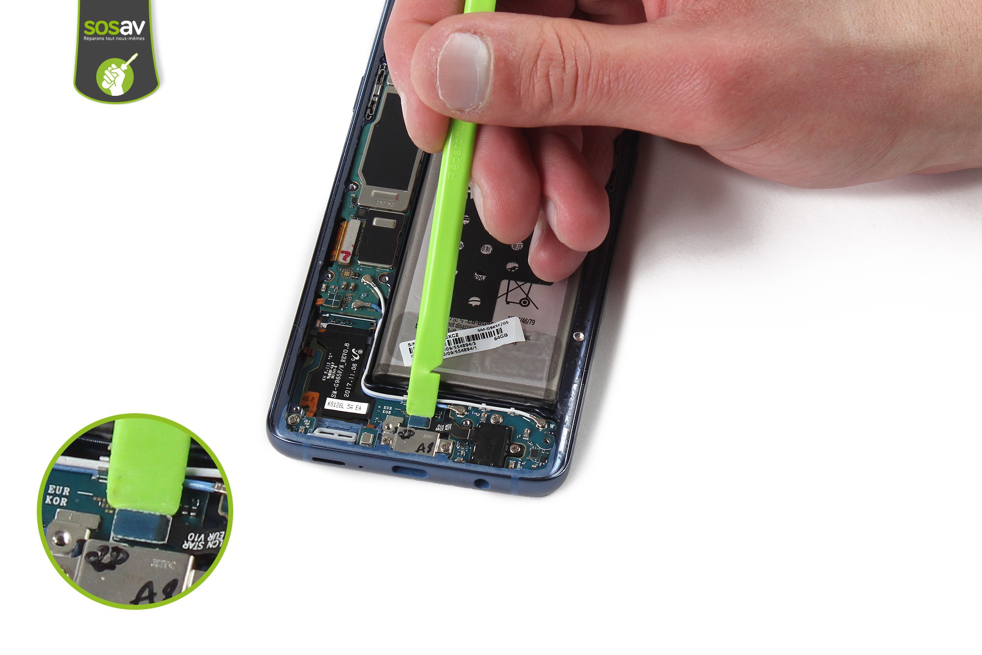

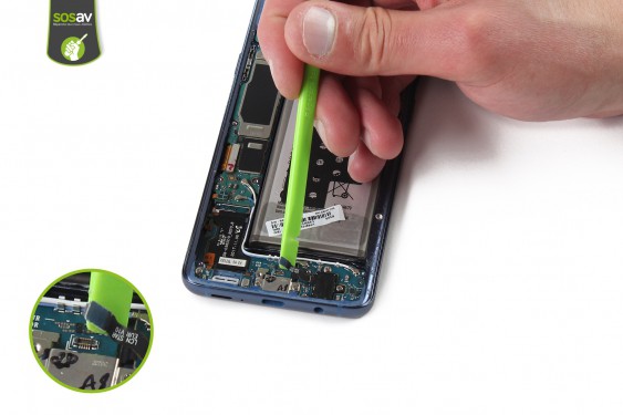

Déconnectez la nappe de la prise jack à l'aide de la spatule en nylon.

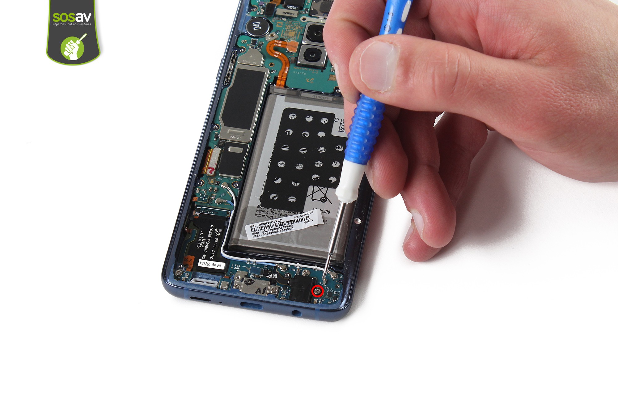

Dévissez ensuite la vis entourée en rouge à l'aide du tournevis cruciforme.Cette vis maintient la prise jack.

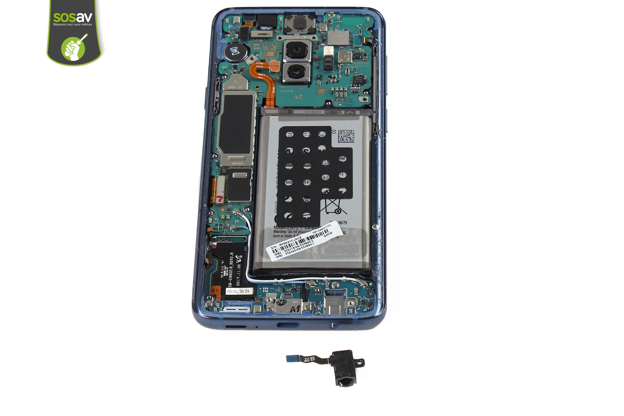

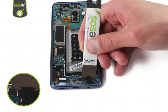

Sortez ensuite la prise jack de son logement en faisant levier dessus avec la spatule iSesamo.Procédez à son retrait du téléphone.
La prise jack Galaxy S9+ est désormais démontée.Procédez à son remplacement par une prise neuve si cela est nécessaire.
